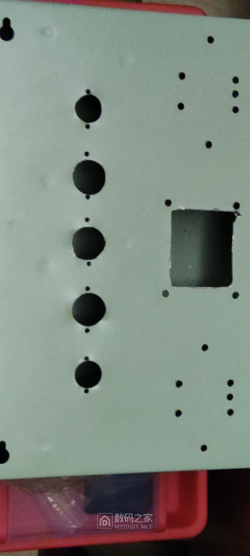

这是机壳。第一次动手做,这铁板厚1mm,是足厚1mm。累得吃饭手都振了。

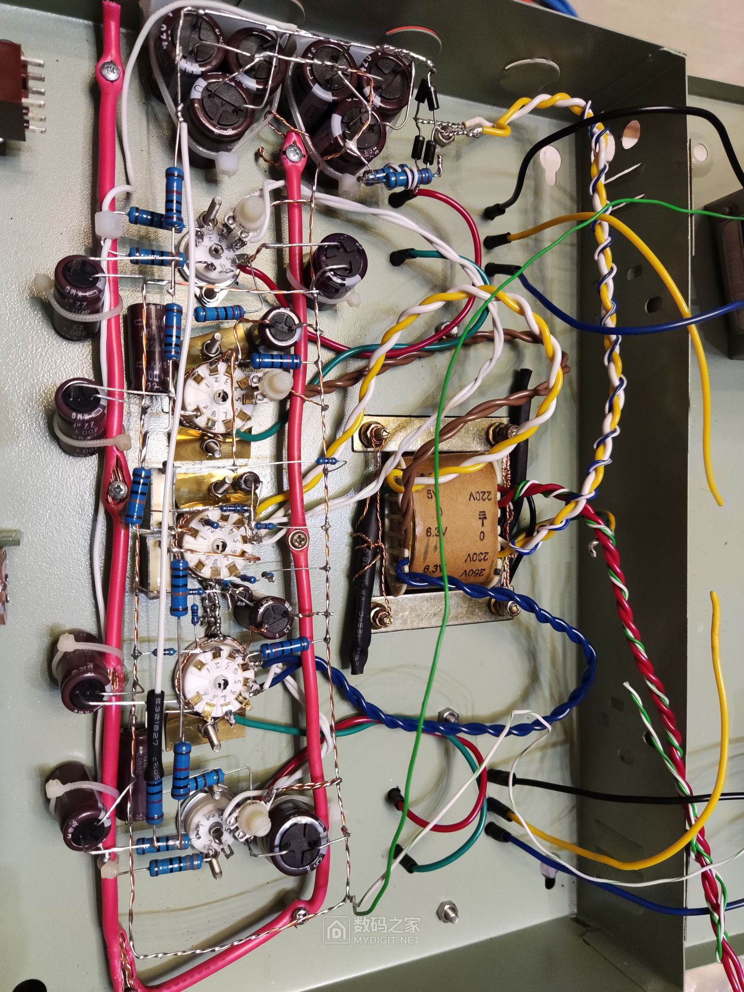

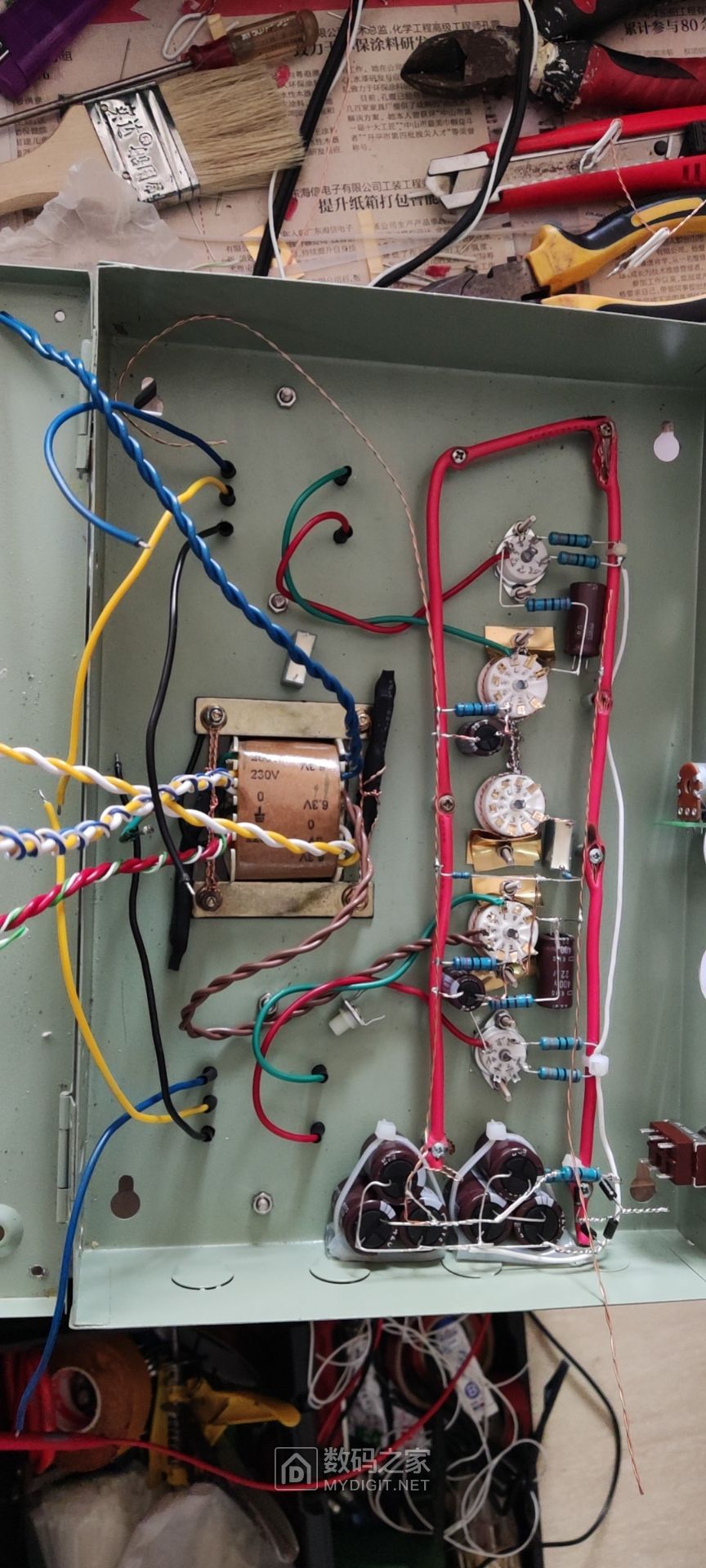

这个分金定穴看缠山,一重缠是一重关。各位看官别以为我这排兵布阵很乱,每一步,都有其道理的!

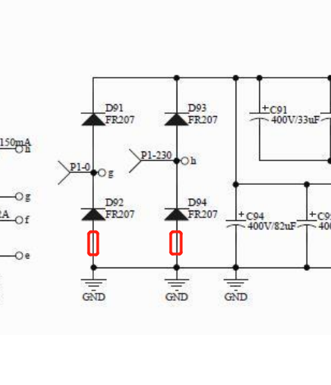

但是滤波本身也会产生噪音的,所以,红色的位置加电阻,是功放安静下来的关键中的关键。

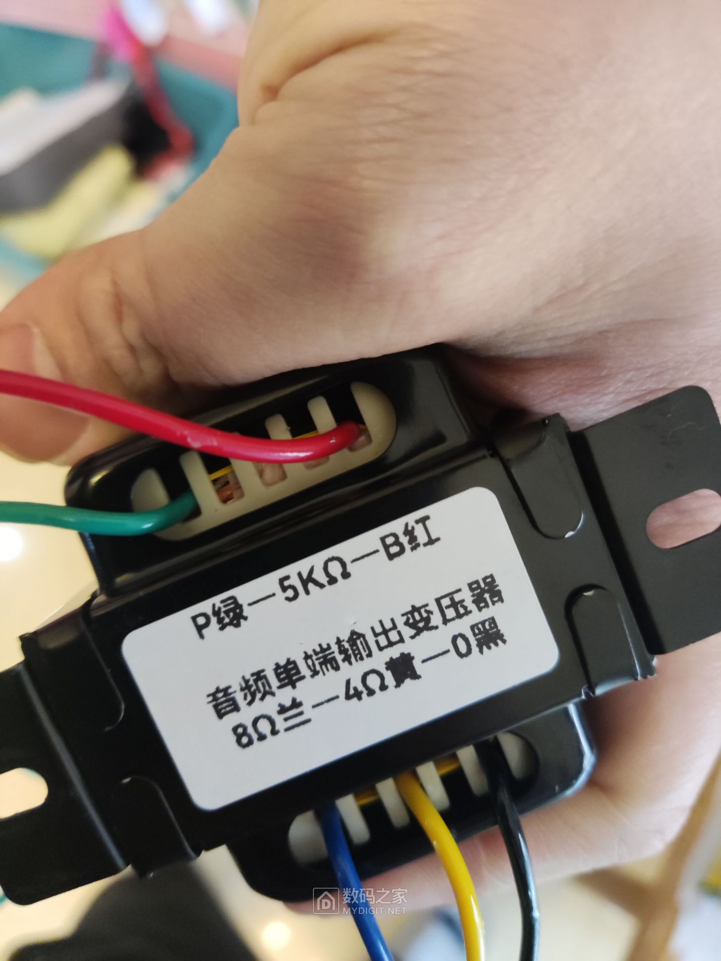

看输出牛,功率不大

这位坛友,红色加电阻降噪是什么原理?
一般来说,我认为好声的关键在输出牛。
粗略看了下,好像环地了吧。

进来看看楼主怎样搭棚,好像有点乱喔

这孔开得比小孩玩具还差

楼主把几个电容捆绑在一起不妥吧
