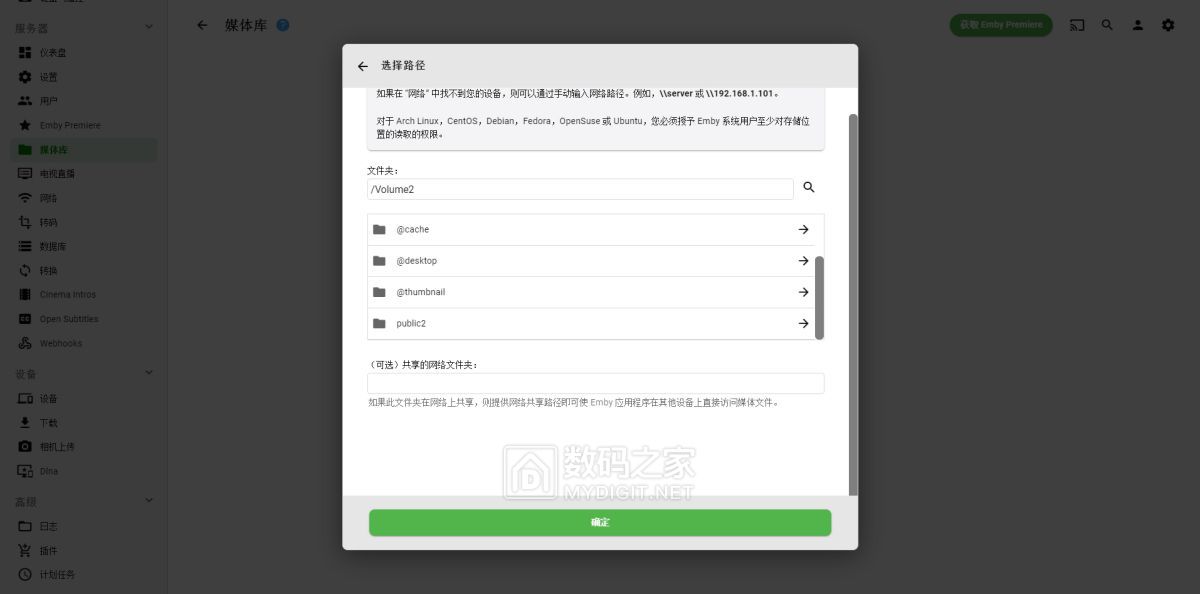

  如上图,我们在添加媒体库时,选择文件夹,比如我们要选择这个public2文件夹及其下的文件夹。
  如上图,选择public2文件夹之后,框里变成了空的,没办法选中它。

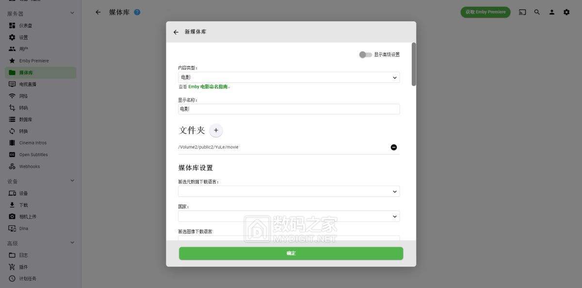

  如上图,我们换个方法,在文件夹框里,直接输入路径/Volume2/public2/YuLe/movie,点确定,弹出提示“The path could not be found. Please ensure the path is valid and try again. (找不到路径。请确保路径有效,然后重试。)”。
  出现这个问题的原因是Emby没有访问这个文件夹及其子文件夹的权限,需要我们回到TOS系统中,打开控制面板-共享文件夹(为了下载视频我在这里提前新建了共享文件夹public2,并在其下建了视频分类子文件夹,控制面板建立的共享文件夹设置权限,子目录可以继承;桌面的文件管理器里设置文件夹权限没有子目录继承功能,需要一个个子目录设置权限,很麻烦。)
  选中public2,并编辑-权限-用户组,我们看到此时的文件夹media权限是禁止的,所以给其中的media用户读写权限,并点击应用,使其生效。
  再去emby添加媒体库,选择相应该类别的文件,这时可以正常选上了,点确定。
  看上图,此时已经是正常添加了Emby媒体库的路径文件夹。
