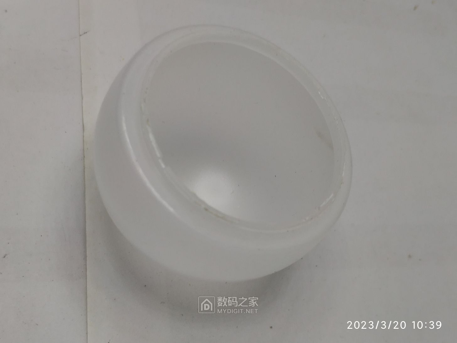

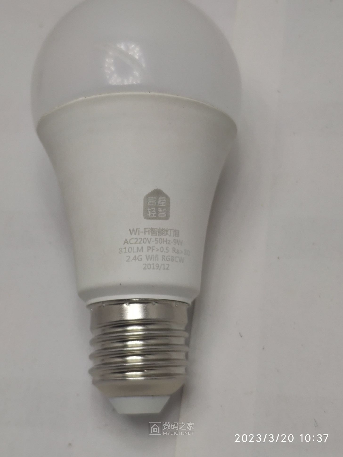

2020年双十二买了三盏吉屋智能全彩led灯,9.9一个。今天拆了看看,发现用的是乐鑫esp8266模块,App是涂鸦。用天猫精灵绑定涂鸦就能语音控制。小爱同学好像也能控制。
灯罩用胶水粘在灯壳上,挺难拆的

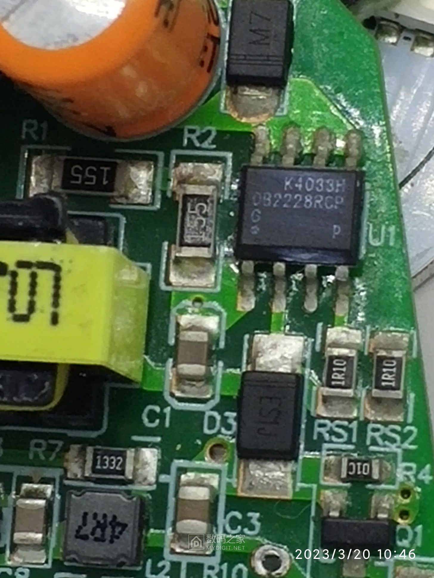

led驱动是bp5778
电源管理是ob2228
还有一片sot23-6封装的是同步降压 jw5018,忘记拍了

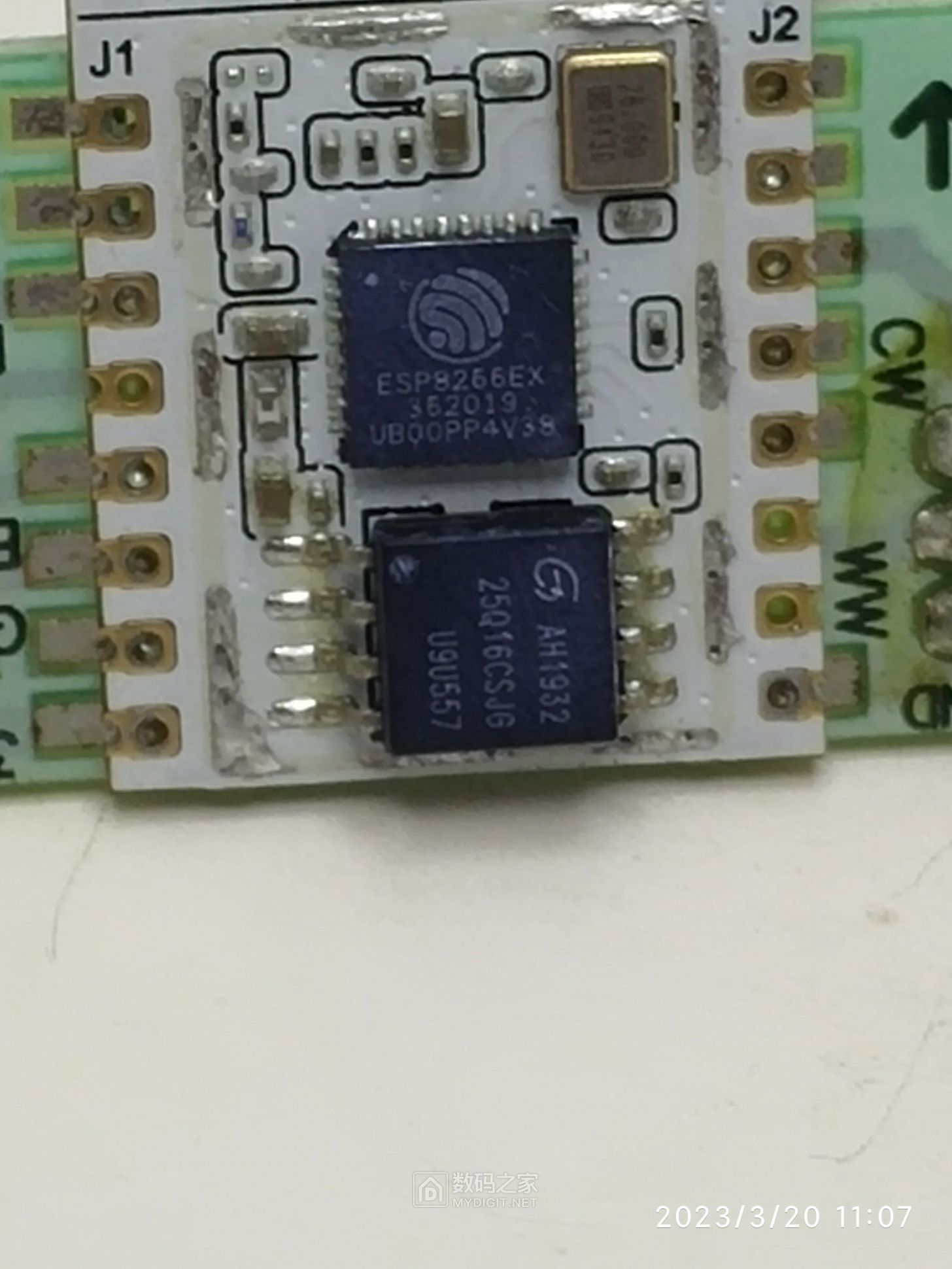

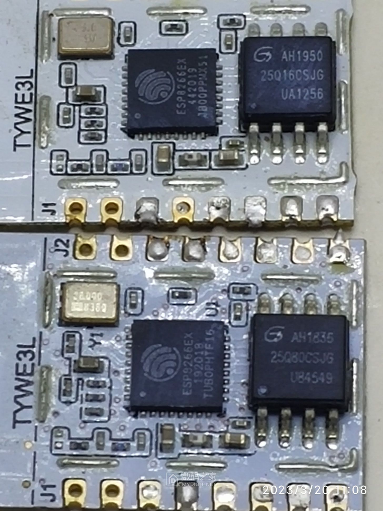

wifi模块是涂鸦的TYWE3L,2M闪存
同样的模块,我手上的有的是1m,有的是2m闪存,不懂这固件能不能写入1m闪存
