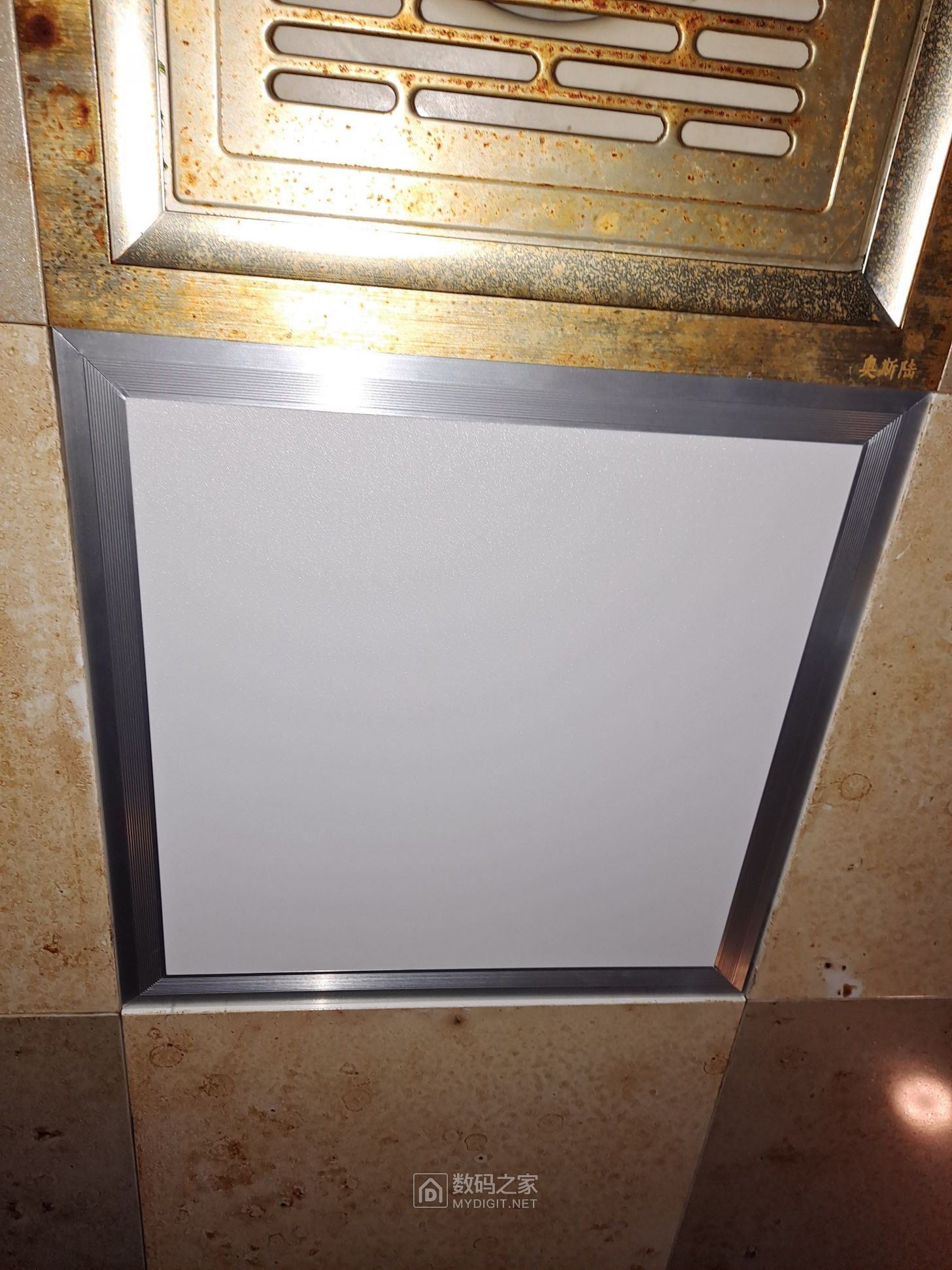

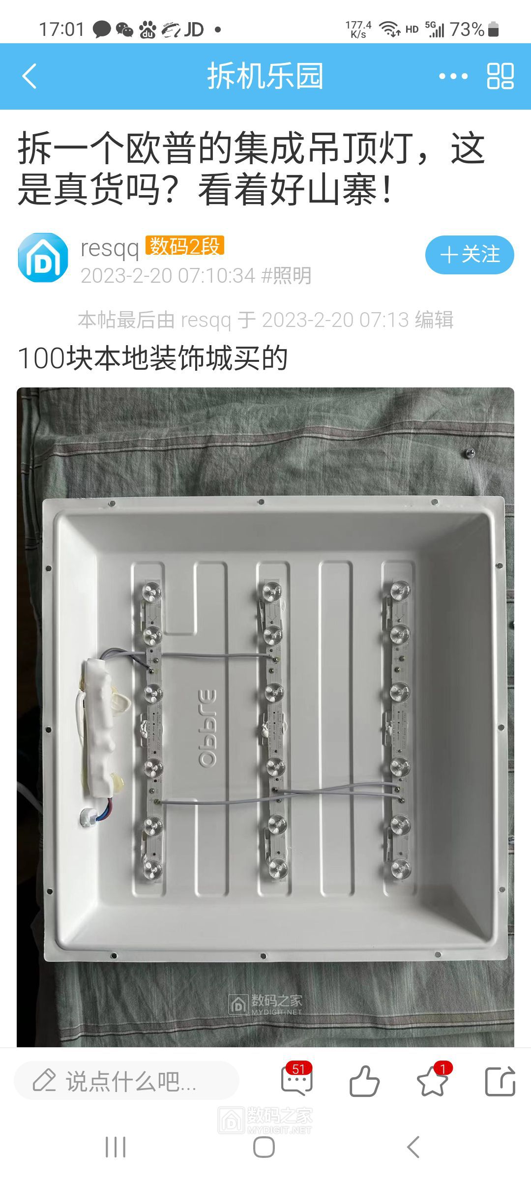

买的集成吊顶灯到货了,书接上回https://www.mydigit.cn/thread-379948-1-1.html
分享给大家,重点多说点细节,啰嗦啰嗦!

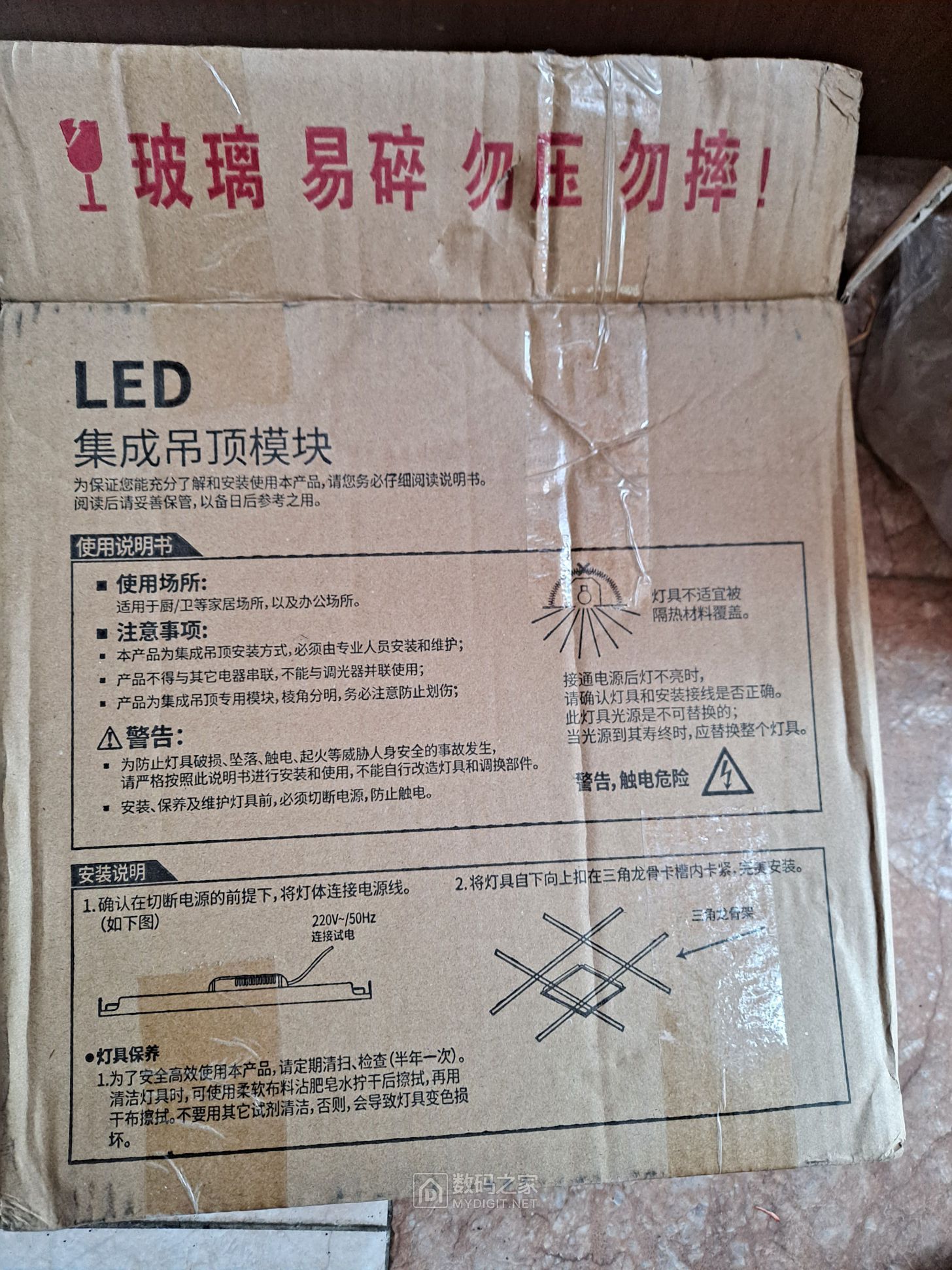

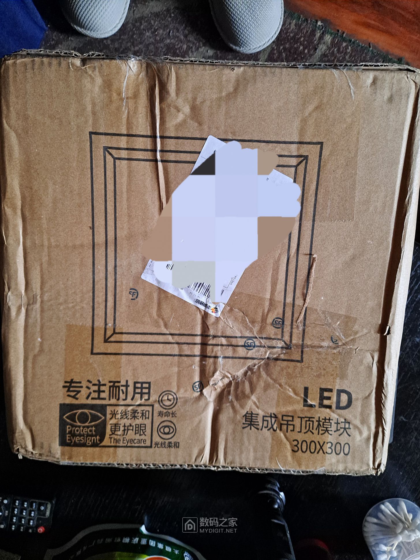

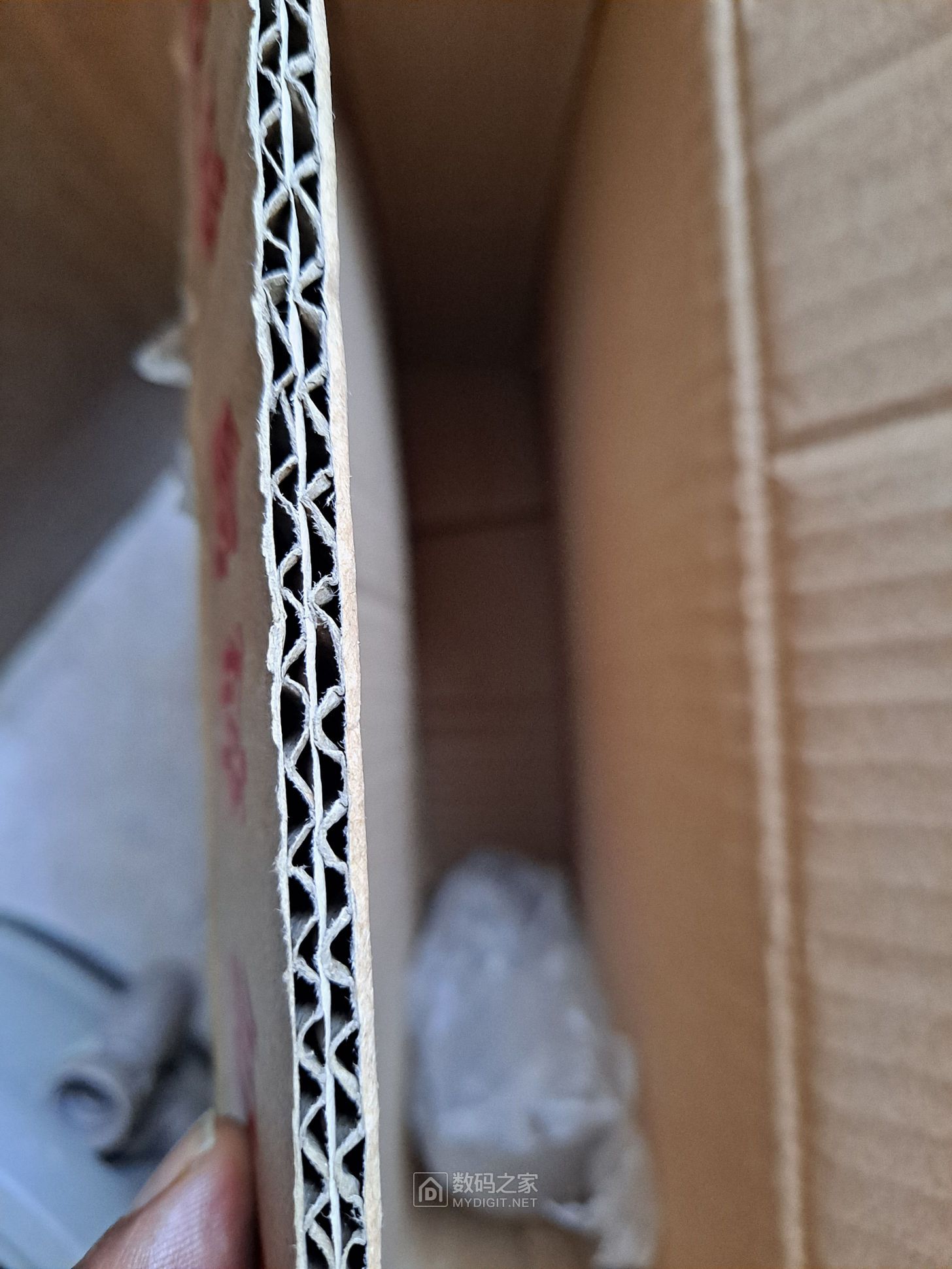

快递打电话叫取快递,我说没有柜子了吗?他说有,我也没多想下楼拿了就走了,

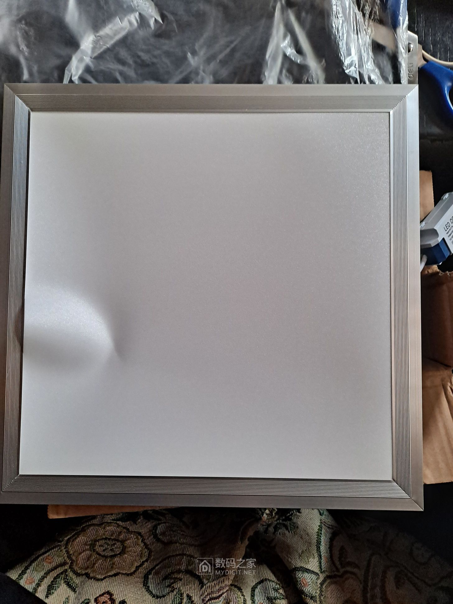

定睛一看包装明显有个破洞然后不干胶补过,心想多半踩扁了,大家都知道快递分货都是暴力的,
明明有快递箱却给我打电话面交估计就是怕我有意见好退回,其实快递员想多了,我一般不看包装的。

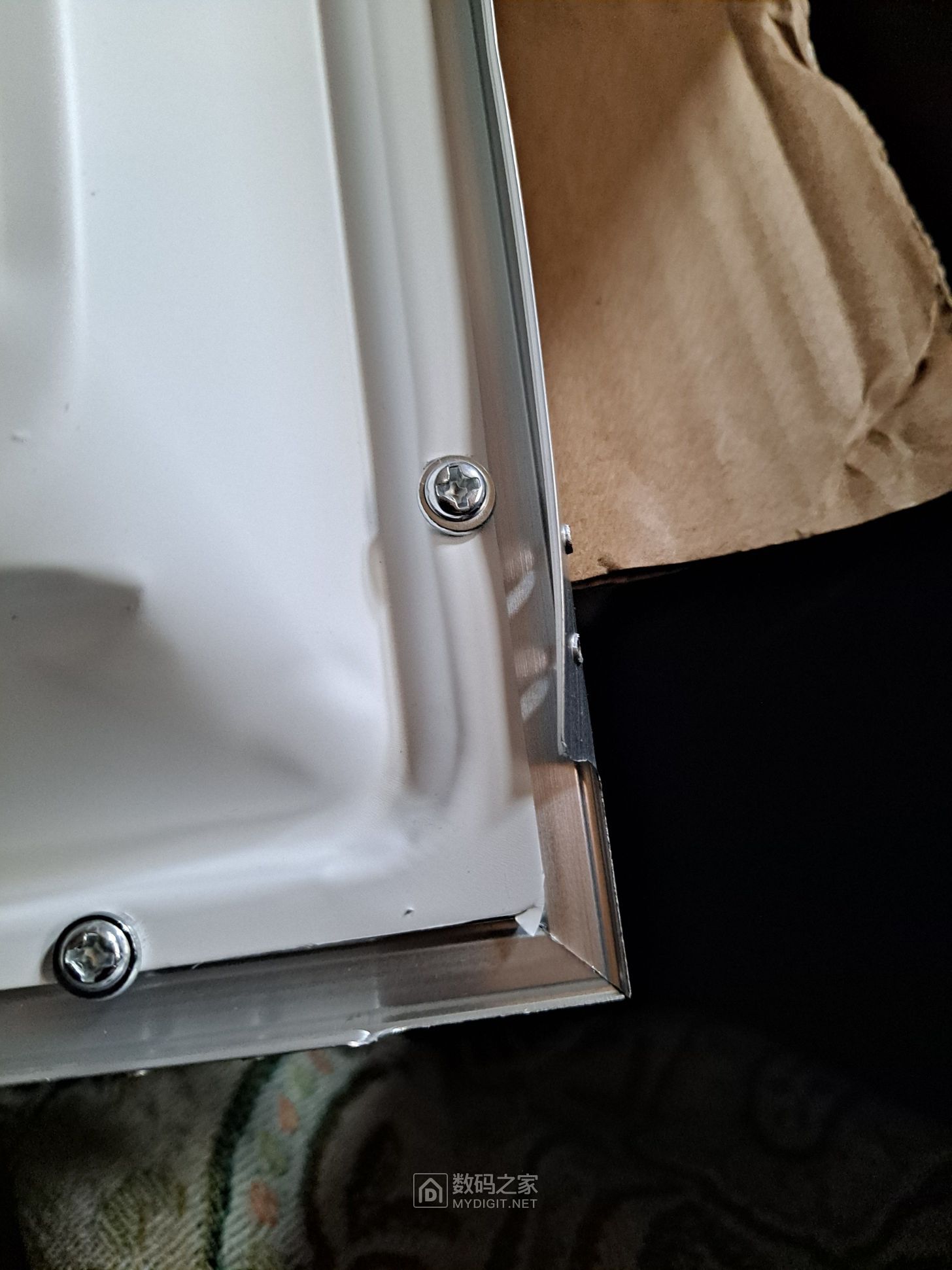

其实包装还是5层瓦楞纸,挺厚的

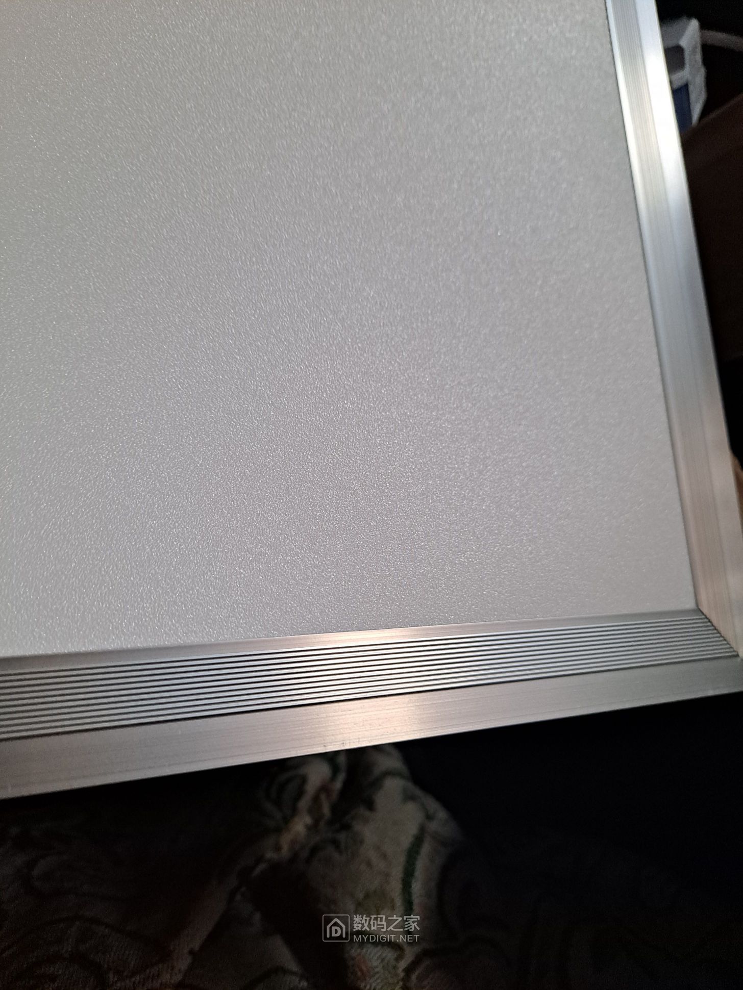

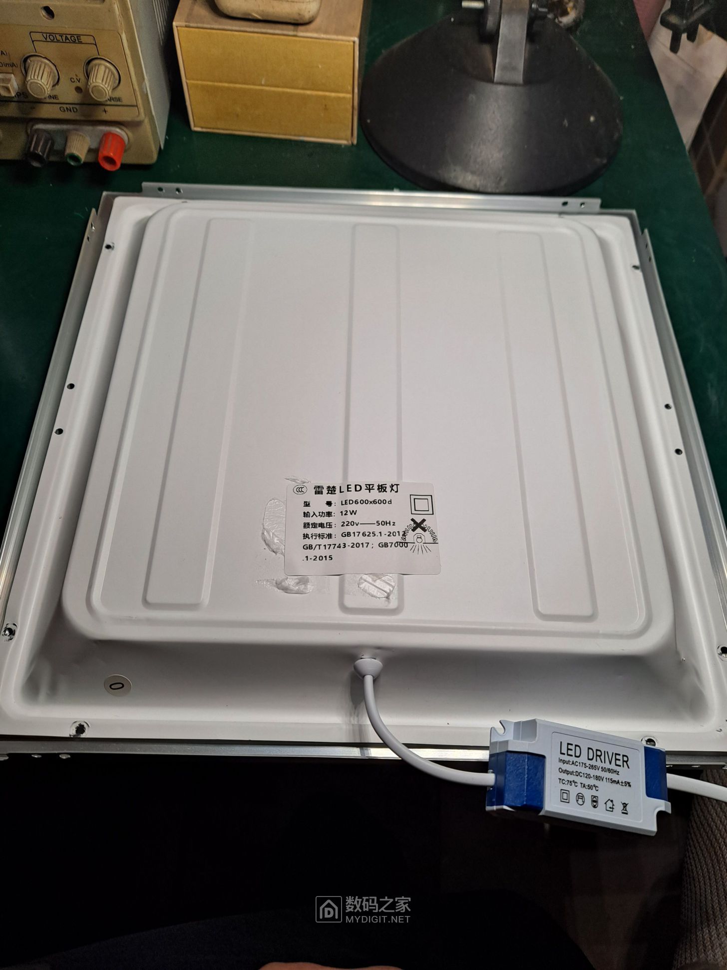

这个是纯铝吗?感觉不是铝合金

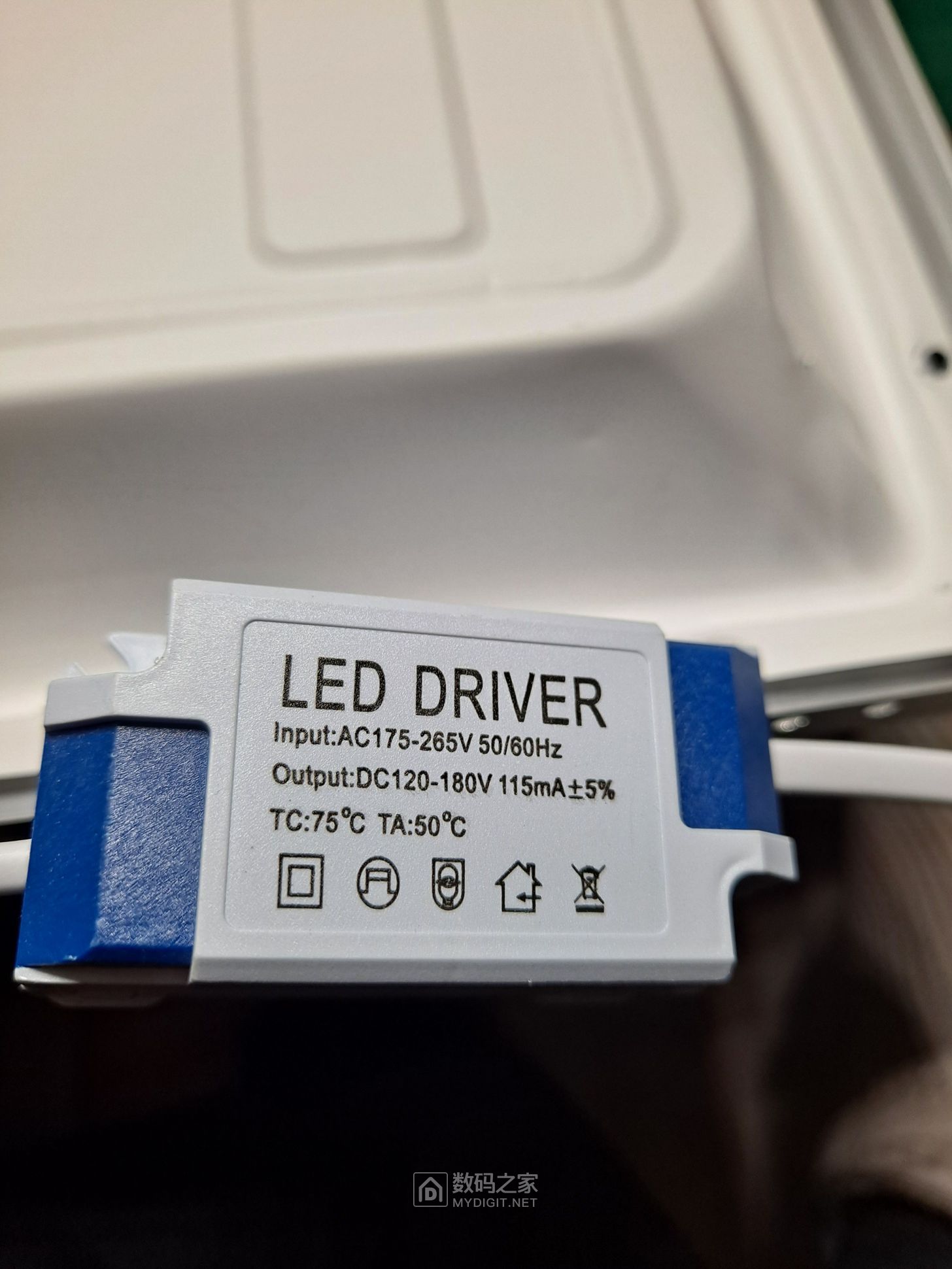

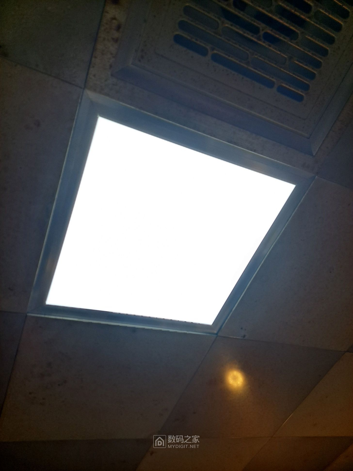

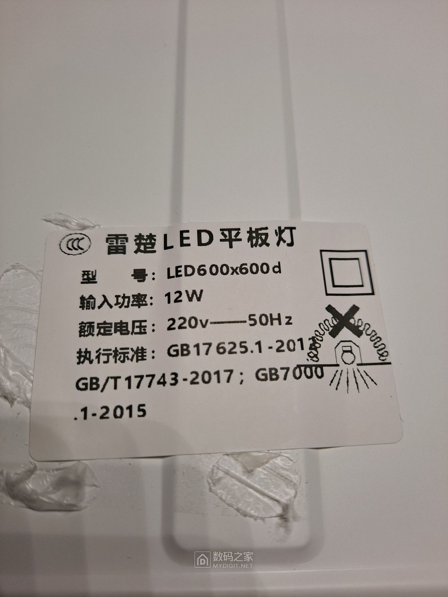

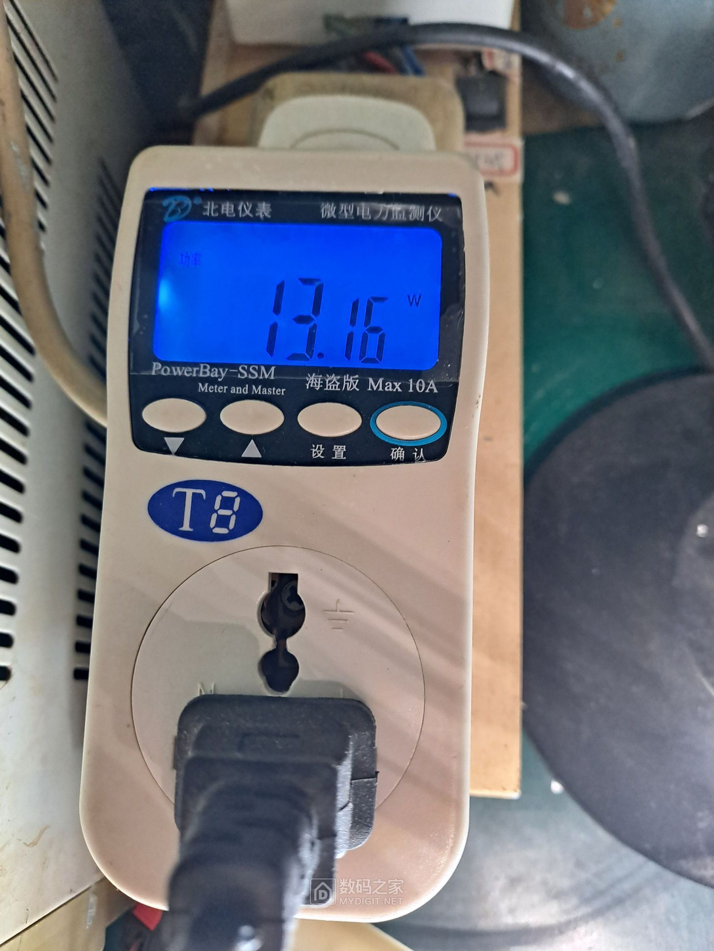

标的12W,实测13W,第一次遇到LED灯没虚标实际还涨了,我是不是赚了,商家也是良心了,

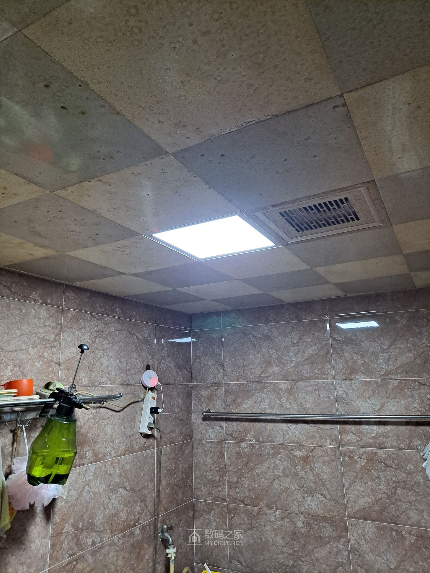

没有光斑,非常亮,也不闪烁,光色很正

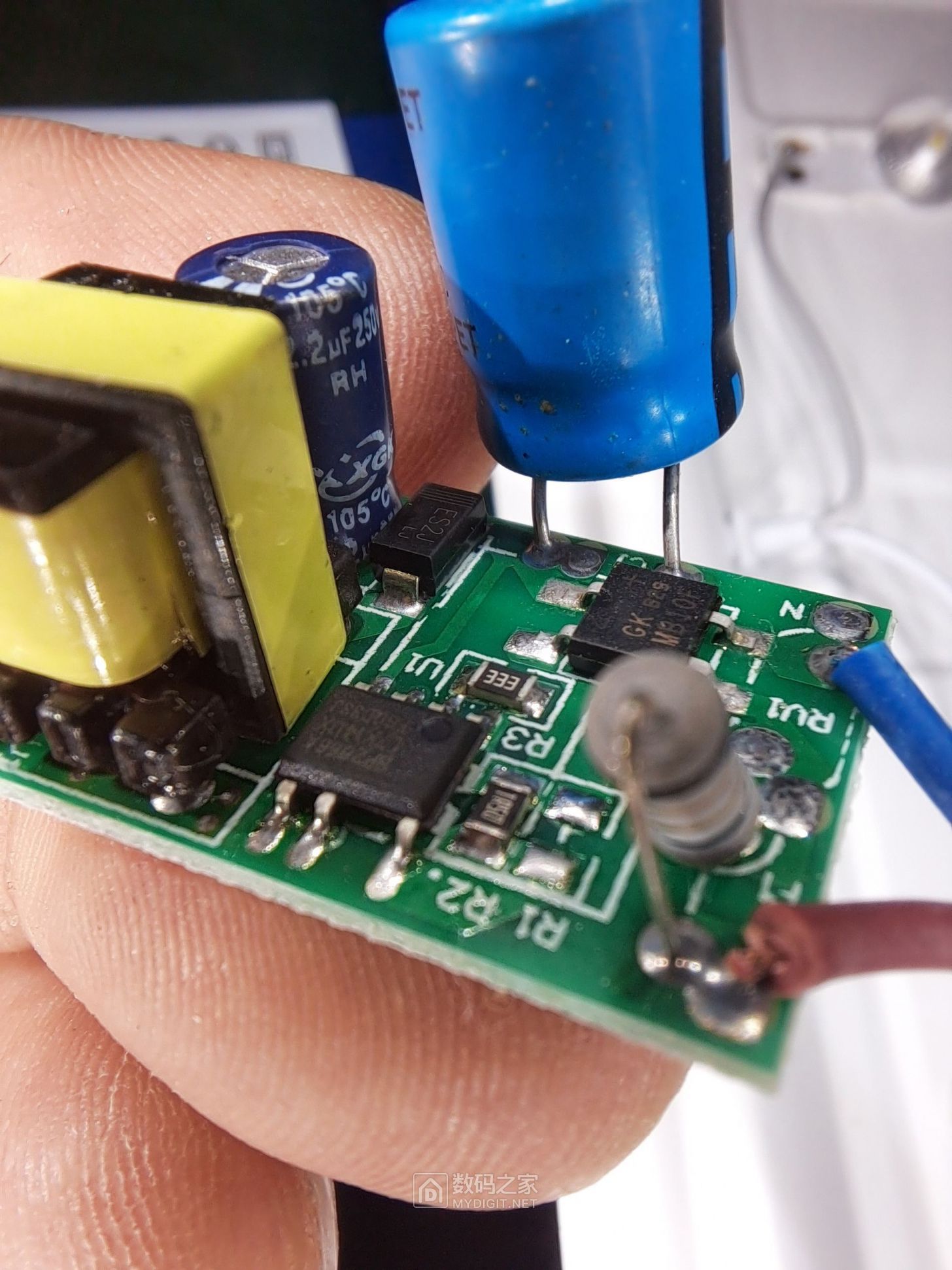

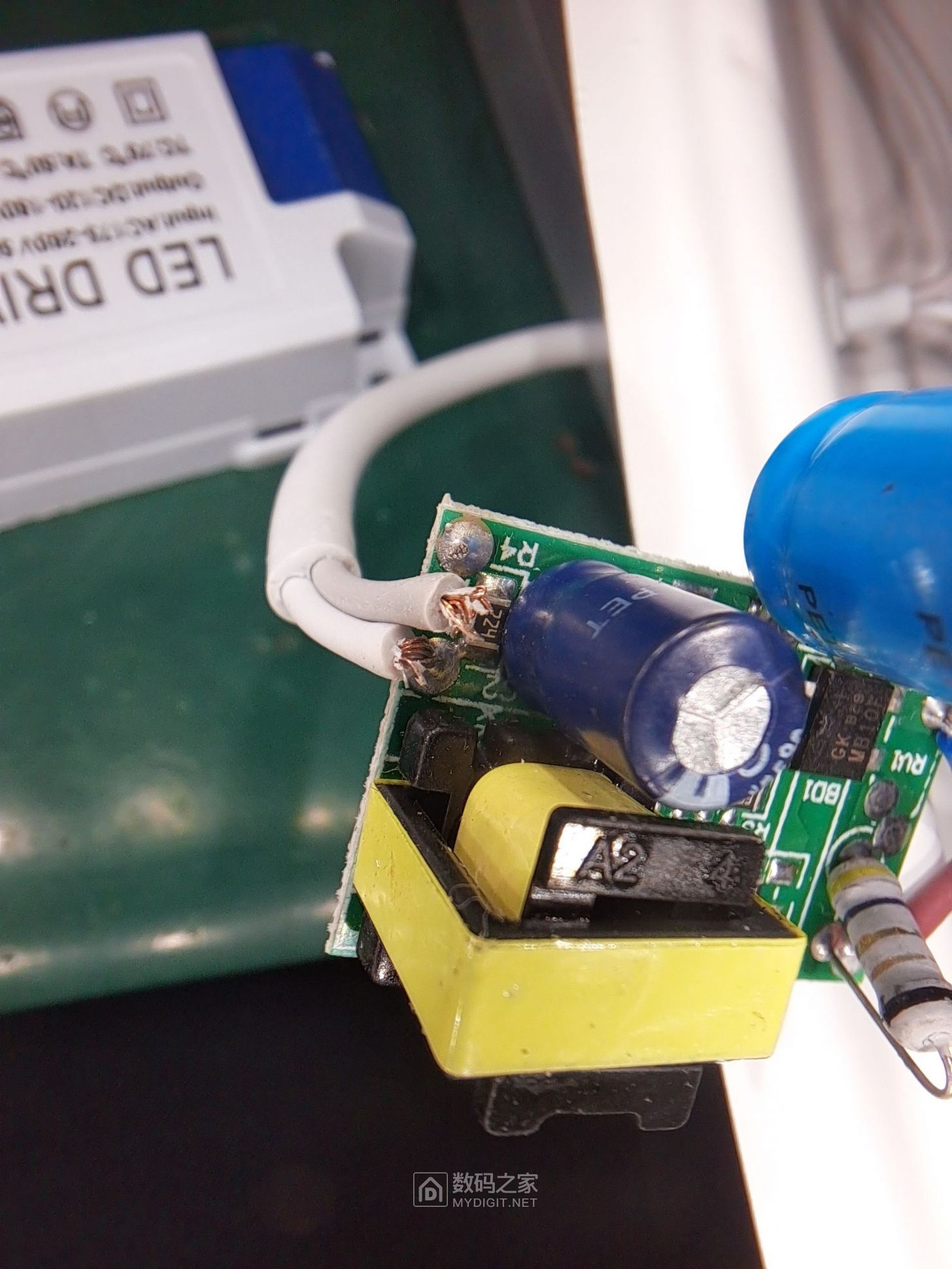

看看驱动,不是灌胶好评

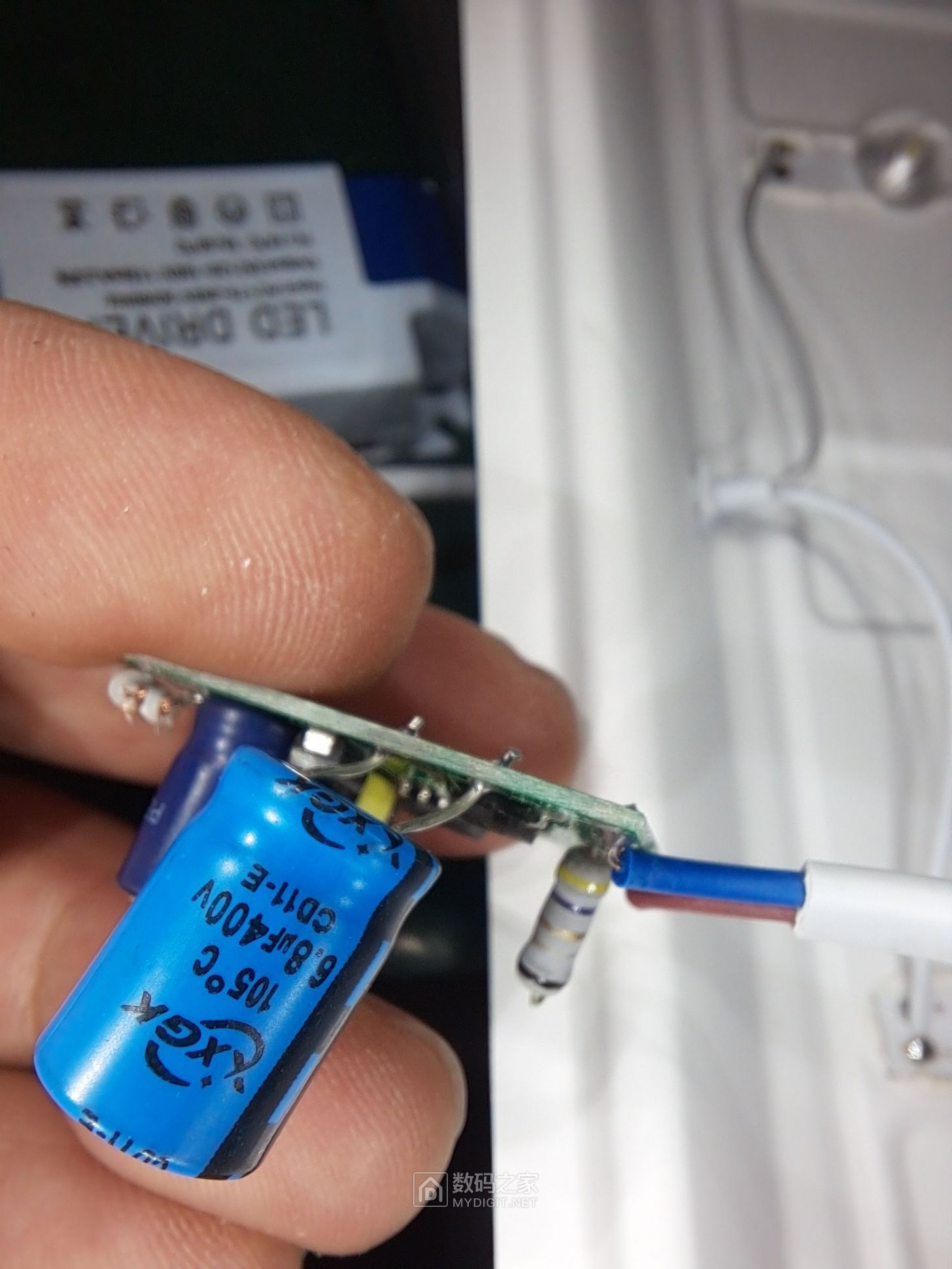

输出线是铝线,扭两下就断了,
BP2866A芯片
高压电容

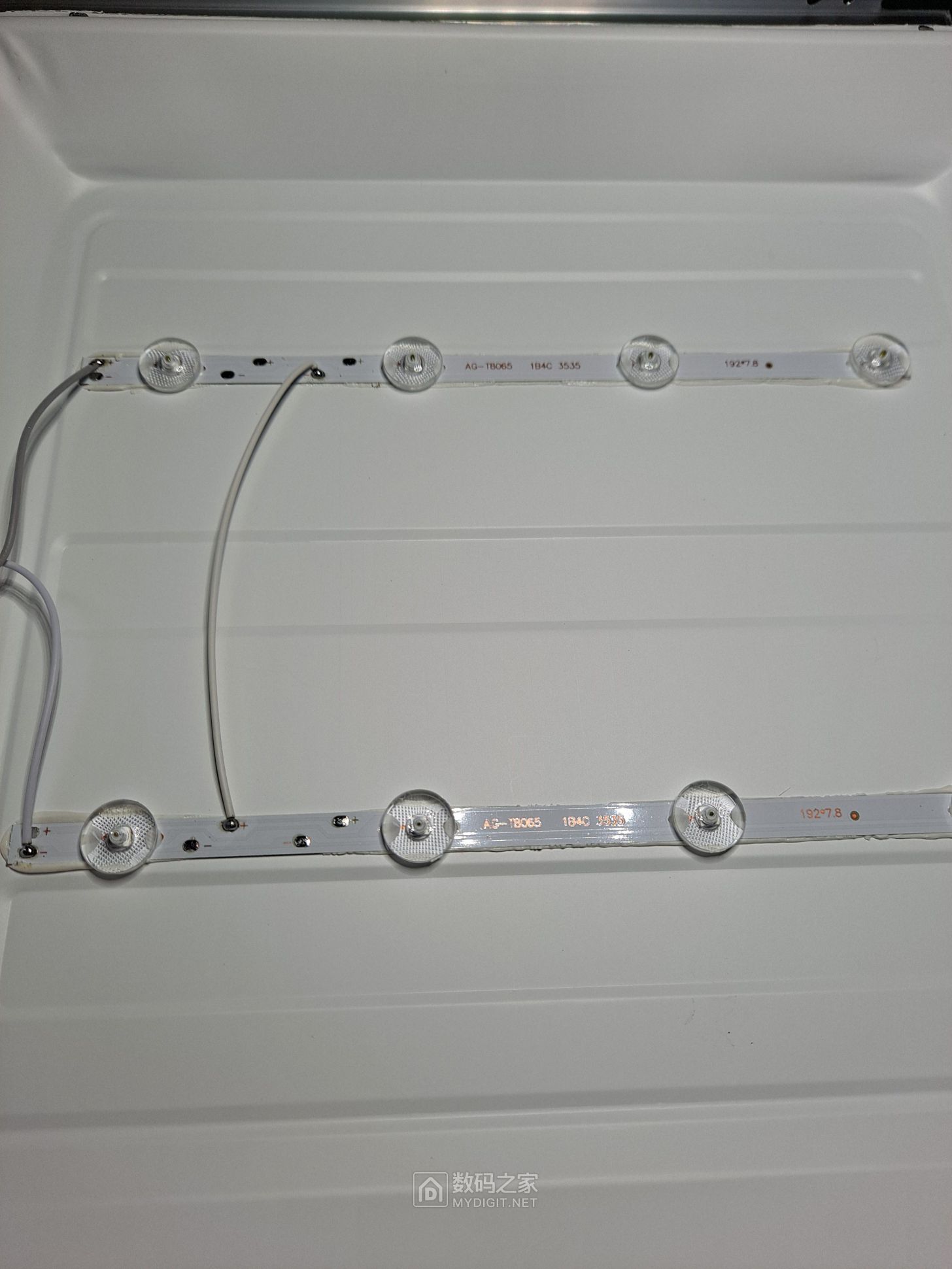

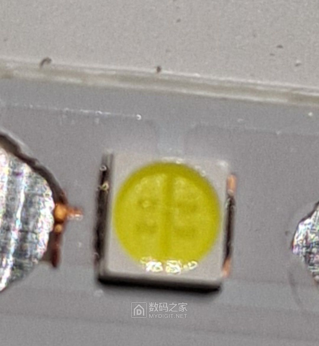

2条1B4C灯条串联,3535灯珠

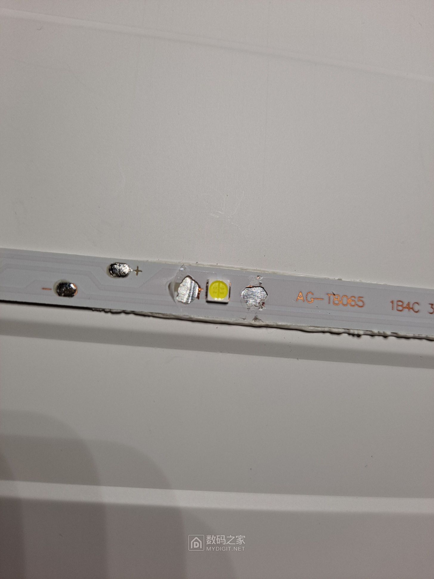

我把透镜取了看灯珠
这个是什么灯珠?3535 4晶元?
问题来了,2根灯条串联,实测97.8V(8颗算下来12V),电流0.12A,差不多1.5W单颗,
我估计大家没遇到过这种灯珠,
那么12V的3535的灯珠第一次遇到
感觉根本没有这种家用白光的,不外乎就是2835系列,但2835没有12V的,
后来终于找到答案,应该就是木林森的灯珠,亮度真的不错,还有扩散板也不错,
光分布均匀,还有那个透镜也是关键,对了总价3.8元,卖家送了3元好评
