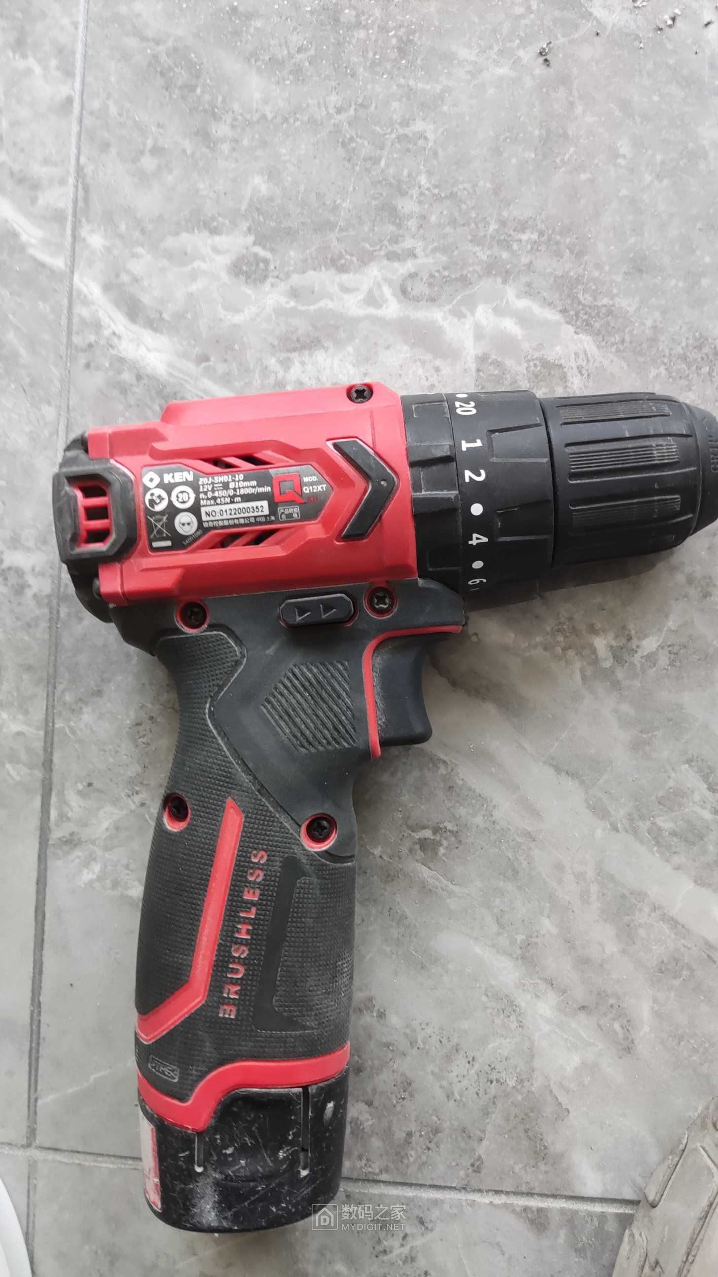

锐奇这个电钻批头容易掉,这个里面的螺丝是6角的么?可以换带自锁的夹头么?

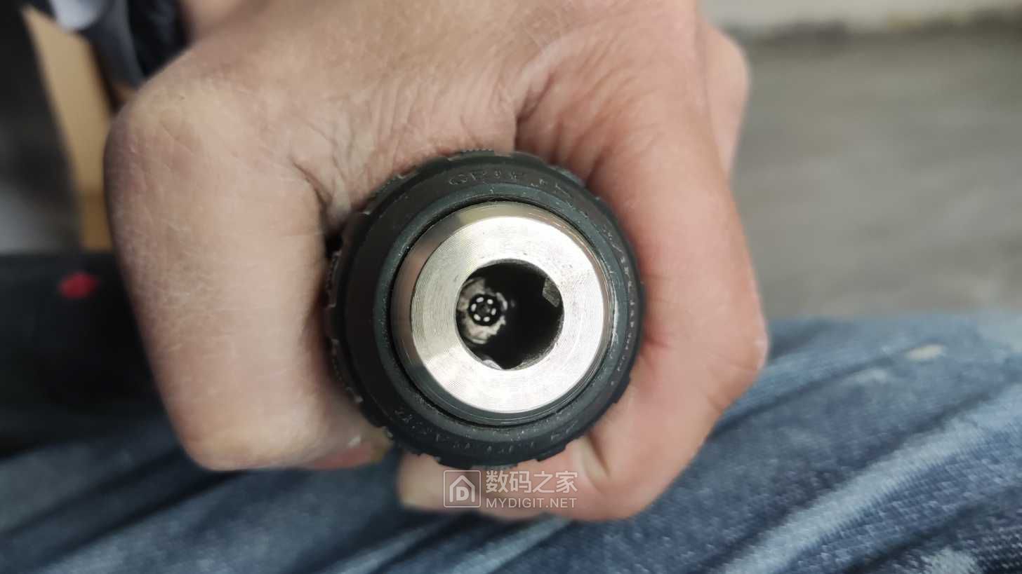

发表于 2023-4-7 20:06:08 | 显示全部楼层
六角梅花,T15、T20多大看不出来,反螺纹转出来
 楼主| 发表于 2023-4-7 20:10:41 来自手机浏览器 | 显示全部楼层
好的,谢谢你,我试试
发表于 2023-4-9 23:24:16 来自手机浏览器 | 显示全部楼层
原装夹头同心度太差了

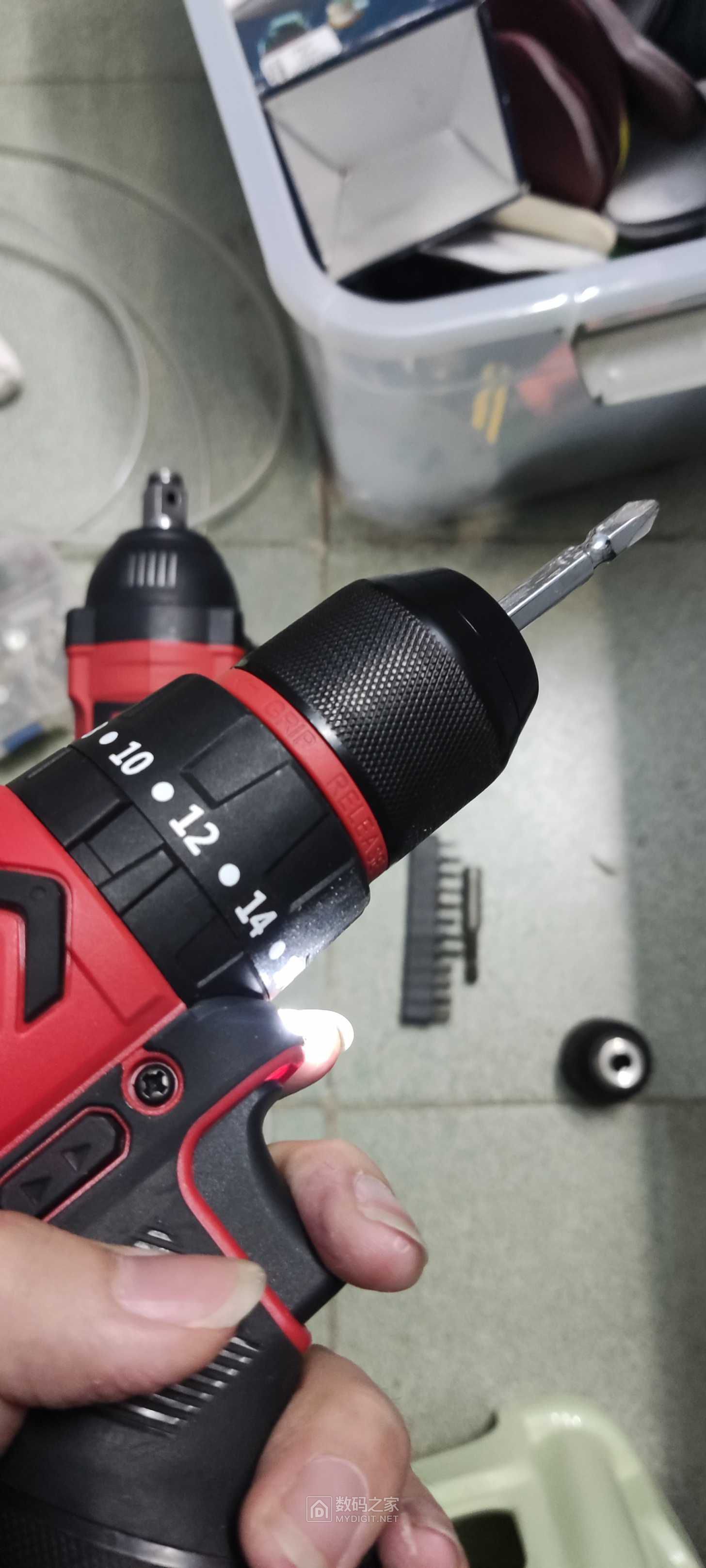

发表于 2023-5-9 23:11:07 来自手机浏览器 | 显示全部楼层
T20梅花,我刚拆下来
