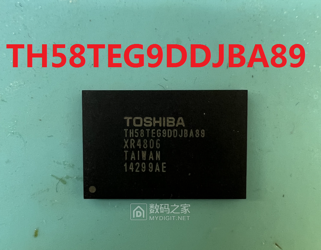

主角1:东芝TH58TEG9DDJBA89 4CE  19NM 芯片 这个芯片属于明星产品 使用广泛
TH58TEG9DDJBA89
TH58TEG9DDJBA89

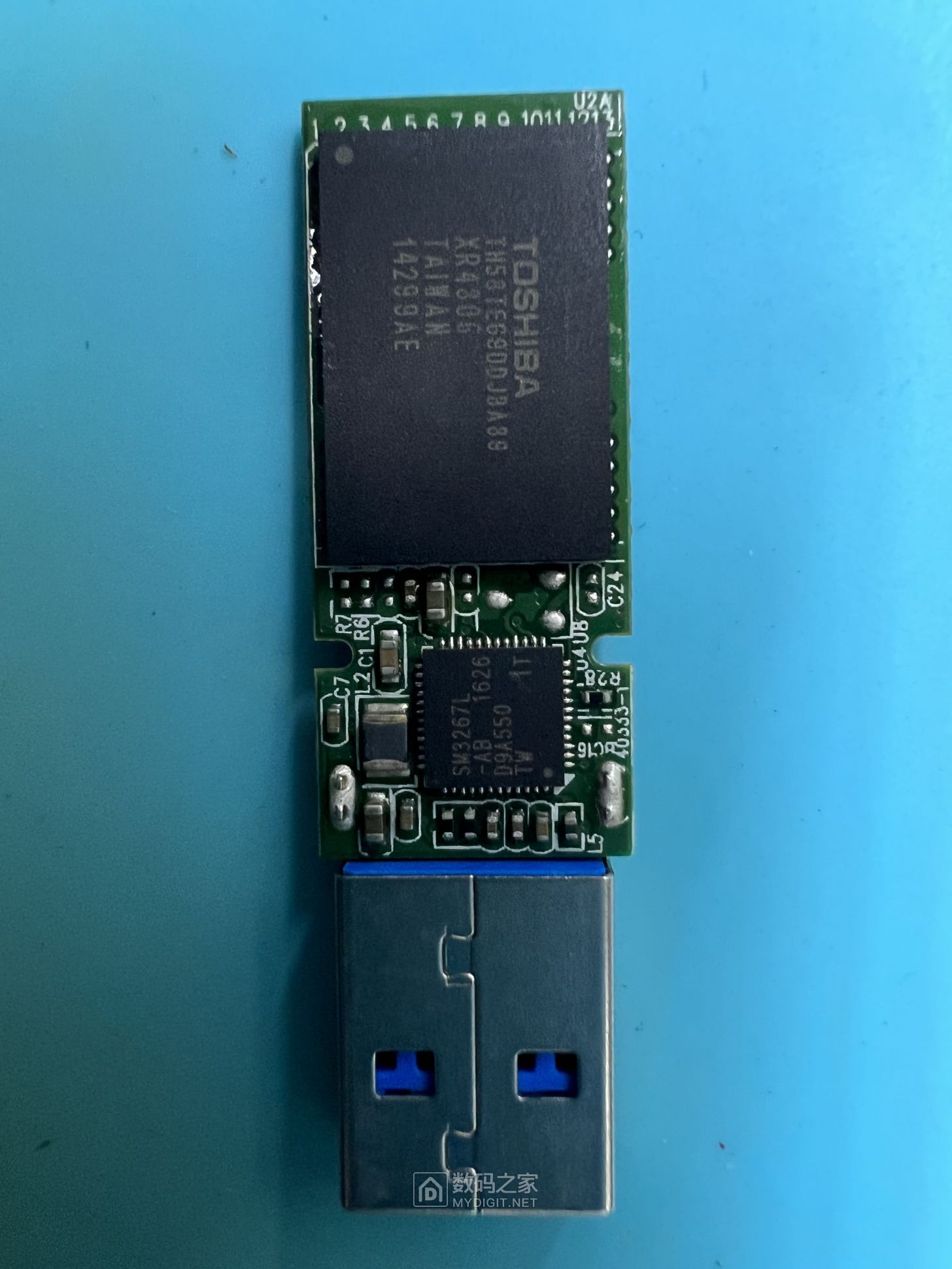

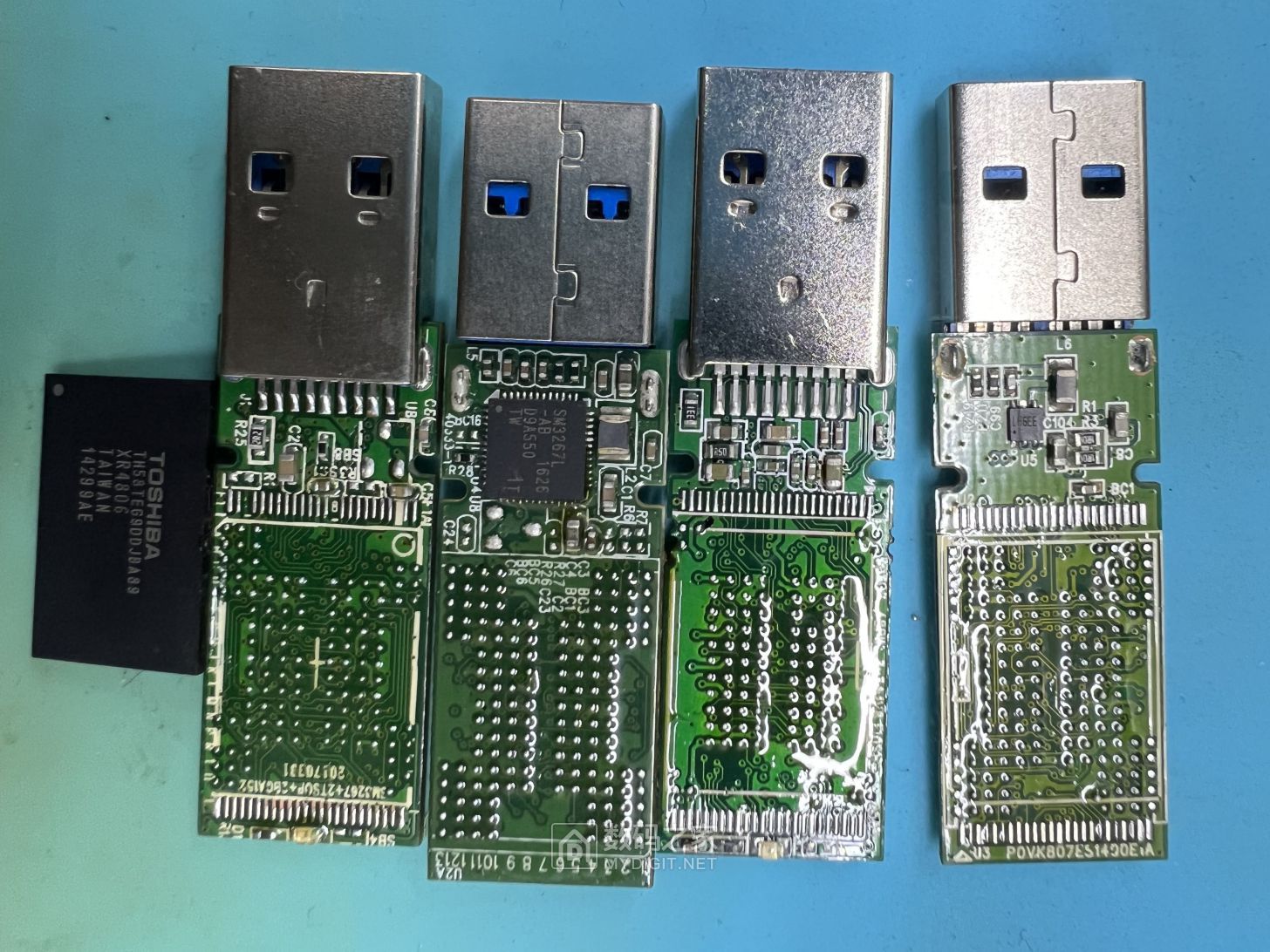

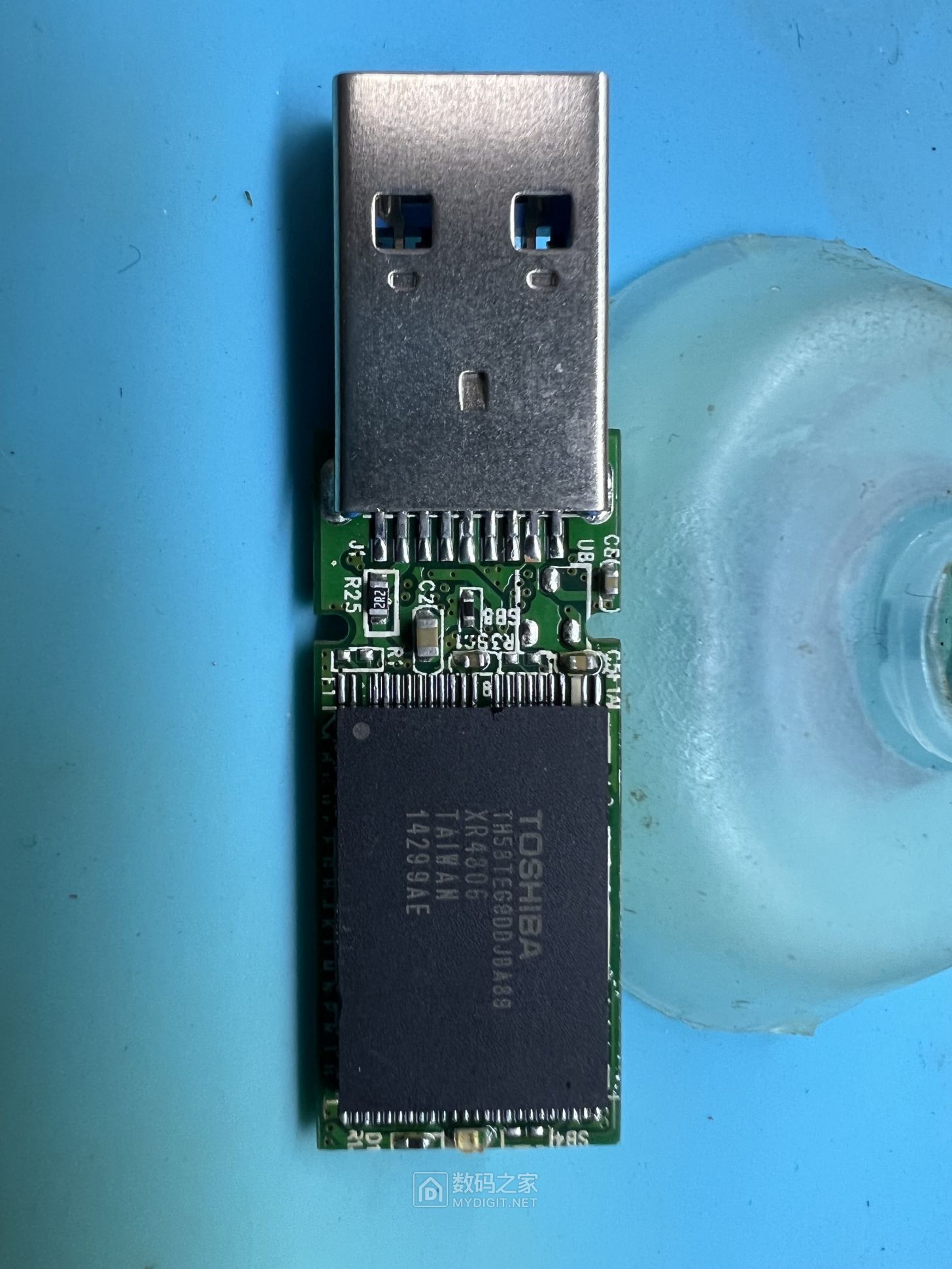

主角2:4个主控板如下 都是同一时期的产物!!
分别为:PS2251-07 64PIN/PS2251-07 48PIN/SM3267 AE/ SM3267 AB
说明:
群联PS2251-07 64PIN:有64个脚位 通属说法喊为(大头主控)也可以喊UP307。据说可以8CE 还有人说可以双通道 实际情况需要看板子PCB决定。说法与PS2251-03大头一致。
群联PS2251-07 48PIN:只有48个脚位 小头主控  只可以最大支持4CE 。另外发现48PIN的群联主控很多可以PIN-TO-PIN。本人已经测试有:PS2251-03 PS2251-06 PS2251-07三款
慧荣SM3267 AB: 慧荣厂家的明星产品 主打启动兼容性好的特性 缺点:第一次量产只能使用USB2.0接口 U3接口无法正确识别!最大只支持4CE。可以与下面的AE主控PIN-TO-PIN。
慧荣SM3267 AE: 此款为AB的基础上升级版本 改进了AB的缺点 U3接口可以直接量产 支持更新制程的芯片颗粒 据说读写有提升(我没有感觉出来) 主控内置了VCCQ3.3V与1.8V  同样最大只支持4CE。
主控板正面
主控板正面
主控板反面
主控板反面
为了测试的正确性与可对比性:
1:4个主控板子全程使用同一个TH58TEG9DDJBA89芯片。(大家可以留意芯片的生产周期:14299AE      拆焊4次 )
2:全程使用同一台电脑 同一个操作系统 同一个USB3.0接口测试 。
3:U盘全部格式化exFAT格式。

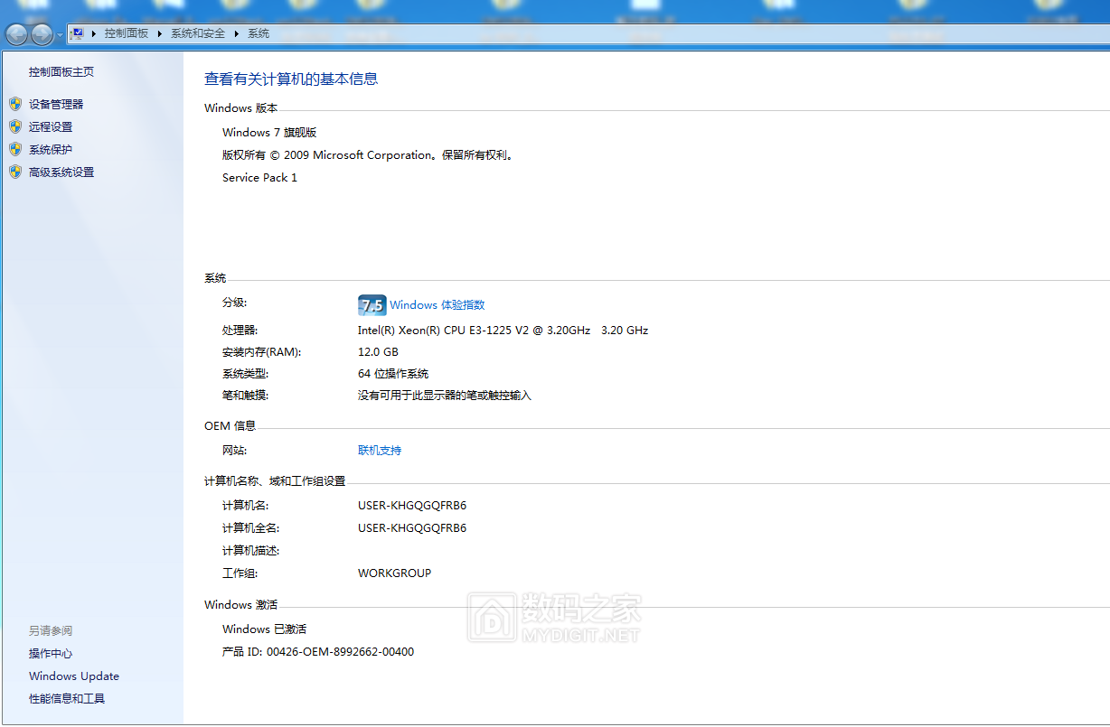

电脑配置如下:非常老的台式机
电脑
电脑

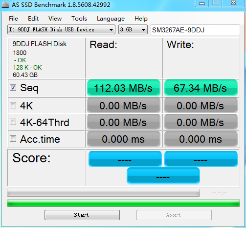

SM3267 AE 主控:焊接
量产:
软件检测图:
跑分:
拆下芯片继续:
测试结果表明: AB与AE实际跑分测试没有多大差异(只表达个人观点 不排除使用不同固件后存在的太大差别!!)

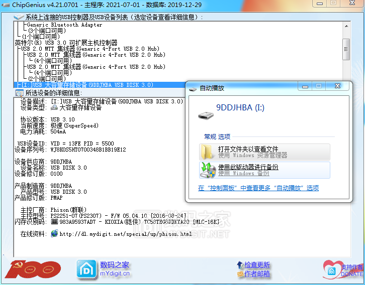

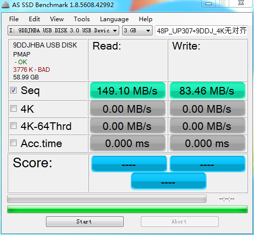

PS2251-07 48PIN 小头主控贴9DDJ:
量产:
软件检测图:
跑分如下:
4K未对齐:
4K对齐后跑分:

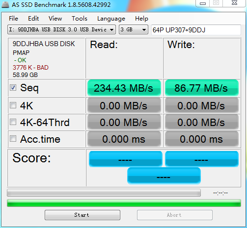

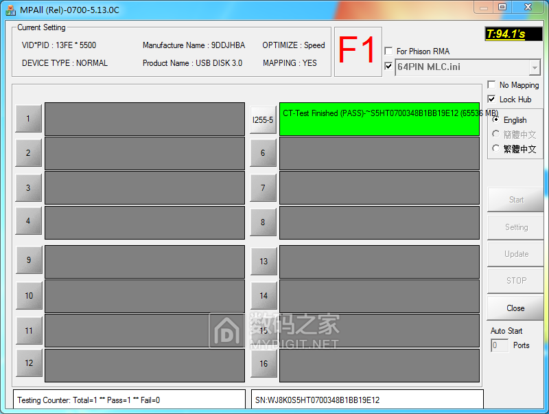

PS2251-07 64PIN 大头主控贴9DDJ:
量产:
CG软件检测图:
4K未对齐:

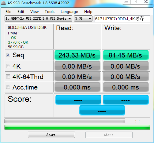

4K对齐后跑分:
拆之:
与小头PS2251-07实际对比可以看出 写入速度提升不大  读取速度有大幅度提升 (是不是双通道不下结论
对于这个速度表示很满意!非常可惜的是这款大头主控的BGA152板子市面上非常难找!
整个测试全部PASS:拆之~~~~~~
总结速度如下:
群联大头PS2251-07>群联小头PS2251-07>慧荣SM3267AE>慧荣SM3267AB
