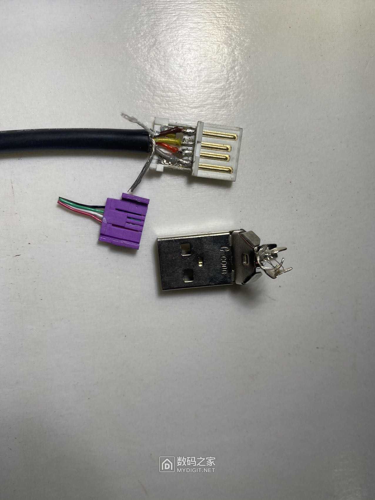

找来一个联想ps2键盘,拆其线。挺粗壮
wechat_upload16811070766433a884cd053

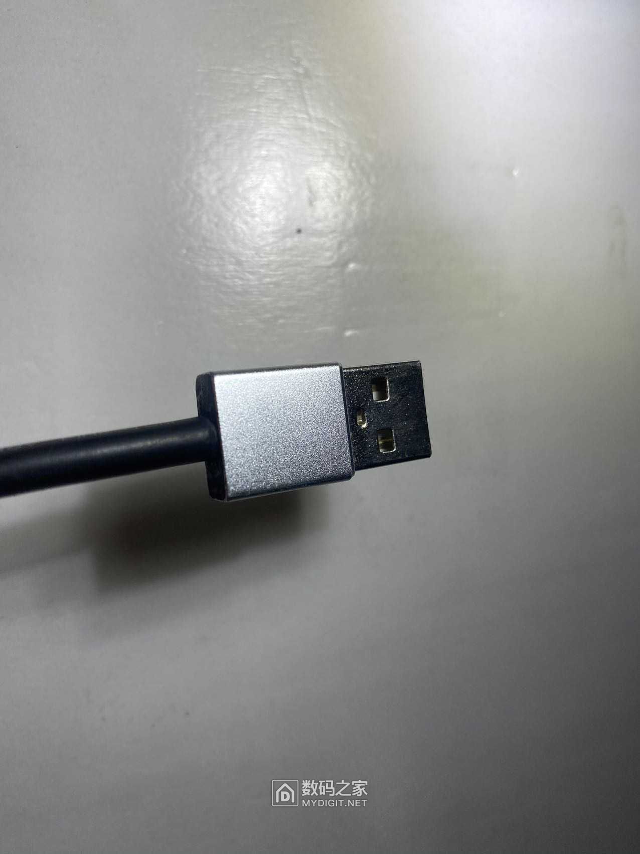

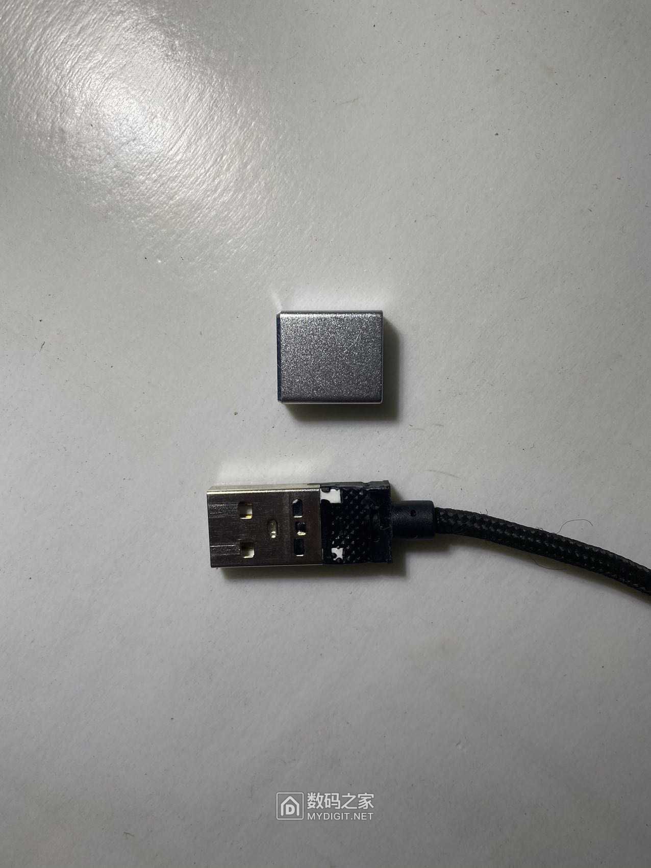

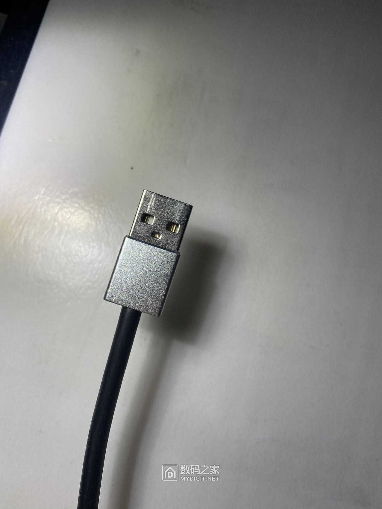

为了线材跟键盘般配,找来一个数据线拆其USB头铝外壳。
wechat_upload16811070786433a886562c5
wechat_upload16811072286433a91c0899c
USB插头是联想一体机拆的G-conn插头

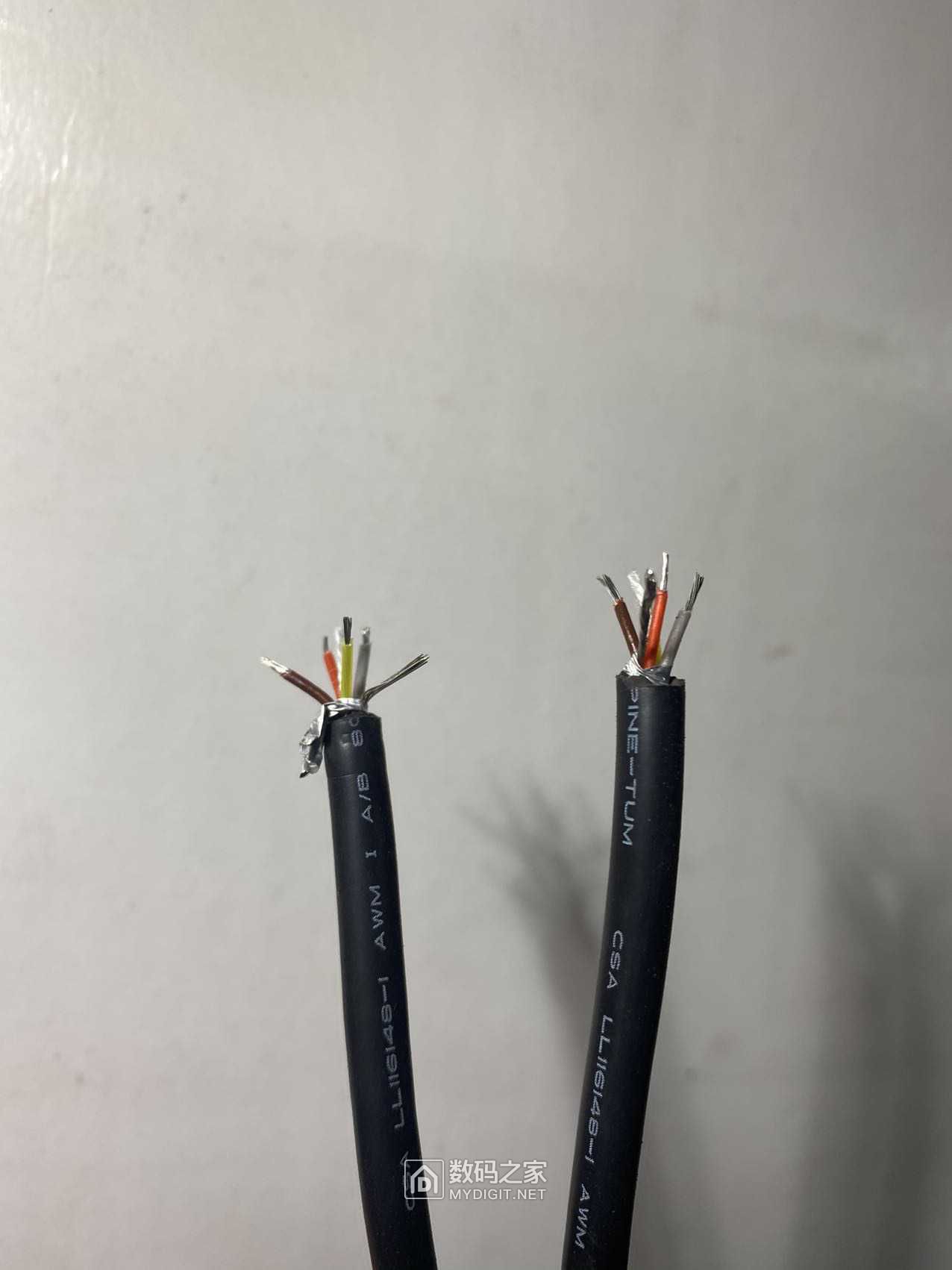

线材剥开看一下 目测26/28awg左右
wechat_upload16811070796433a88792b88
原来是压接,现在改为焊接模式。

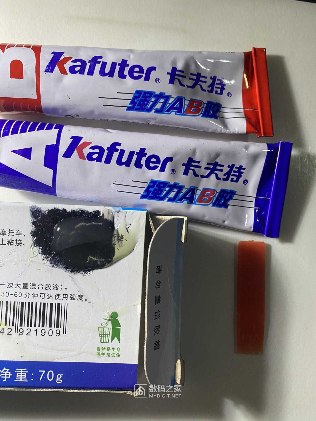

ab胶封底
wechat_upload16811072356433a92305de9
wechat_upload16811072336433a92178e86
wechat_upload16811072366433a9244dd7b

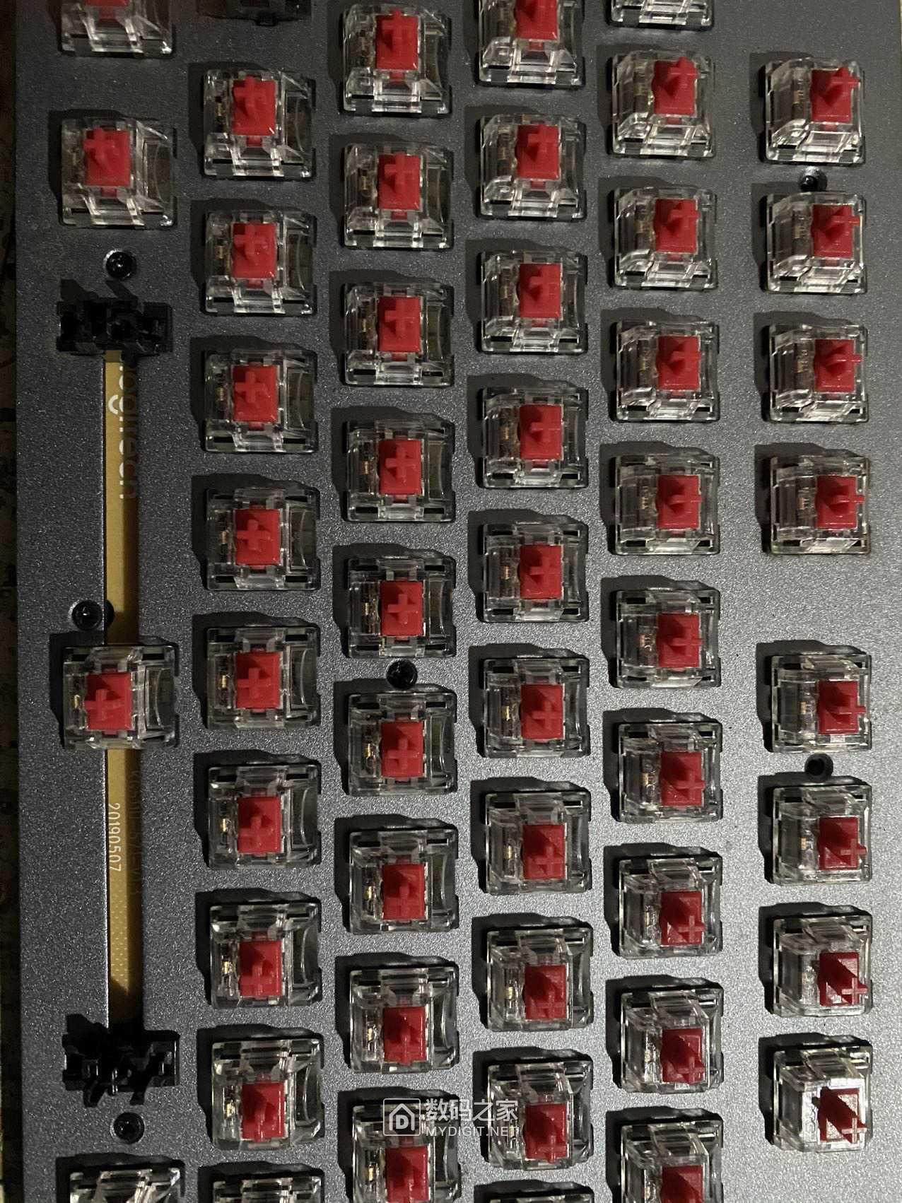

数字5、大括号、方向键右,这3个键触发有问题(不触发或偶尔触发) 换之。
wechat_upload16811070756433a8833caf0
换下这套,话说罗技这个蓝牙键盘真的超节能,一对垃圾7号,能挺两年,佛了。
wechat_upload16811075426433aa56672b4

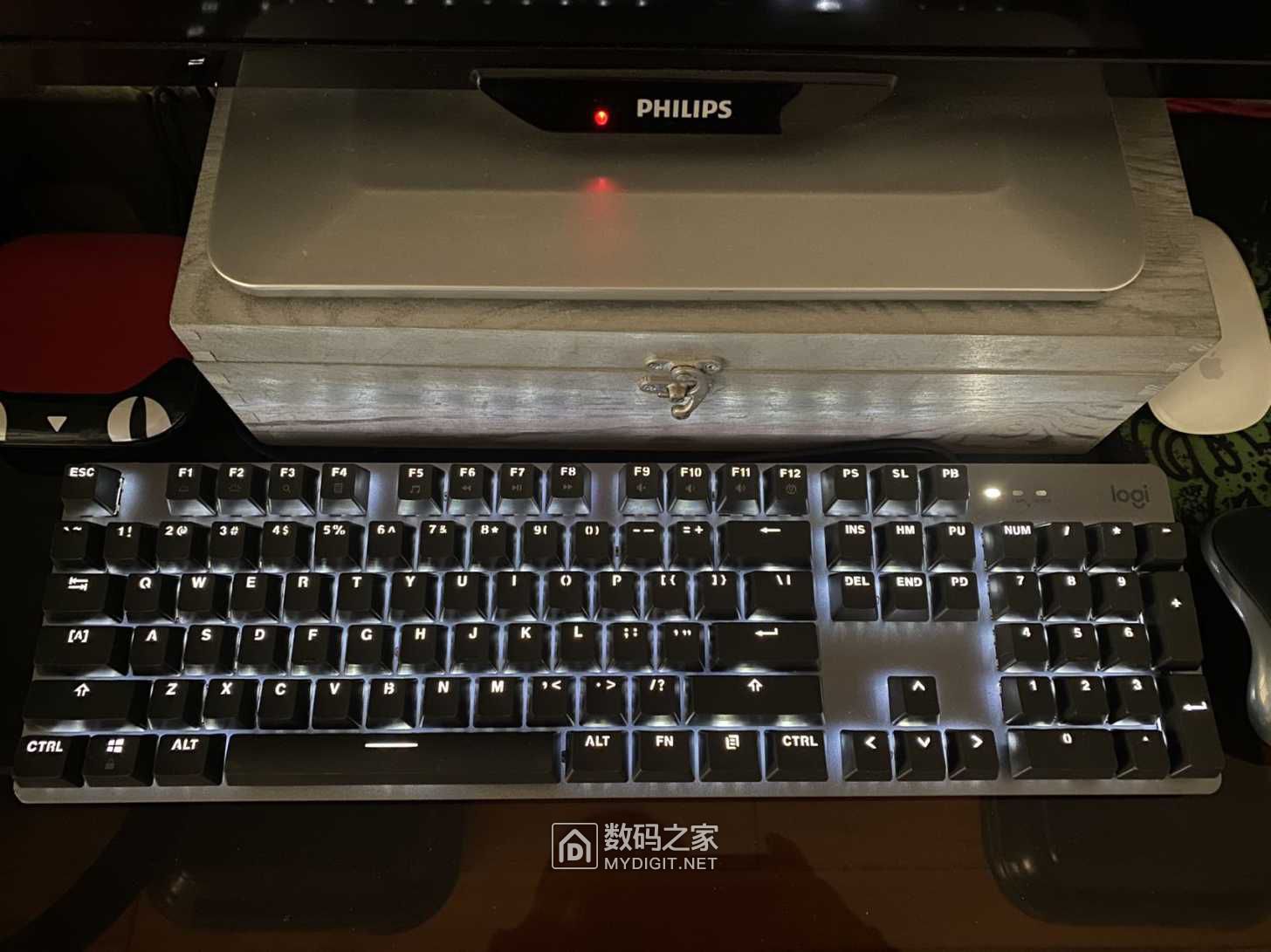

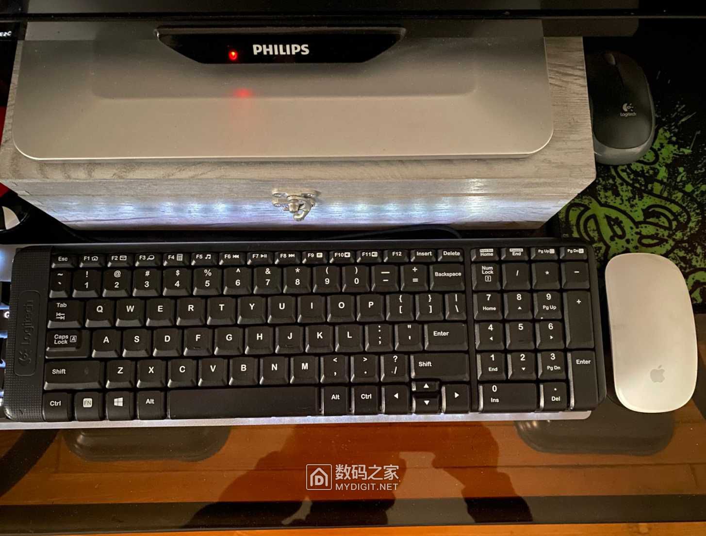

换上换上,在一众鼠标中找个比较搭的侍寝
wechat_upload16811075416433aa5513c52
wechat_upload16811075396433aa53a5470
谢谢欣赏。

发表于 2023-4-10 15:08:40 | 显示全部楼层
那盒子是干啥的
参与人数 1家元 +6 收起 理由
caixinqiang + 6 就是个垫高高的物件@_@

发表于 2023-4-10 15:46:31 | 显示全部楼层
AB胶不适合粘金属,时间长了铜线和端子会长腐蚀长铜绿的
参与人数 1家元 +6 收起 理由
caixinqiang + 6 没事 在我不想用它之前不会坏。.
