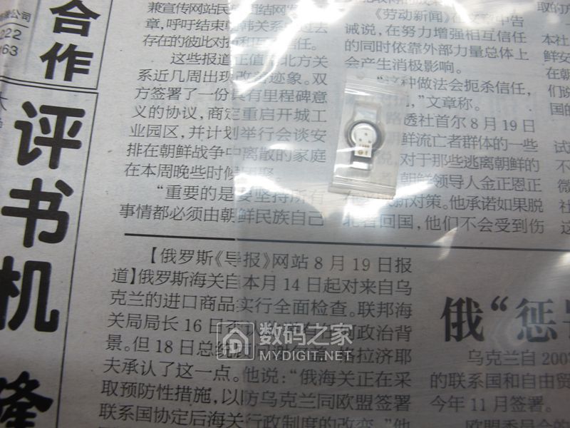

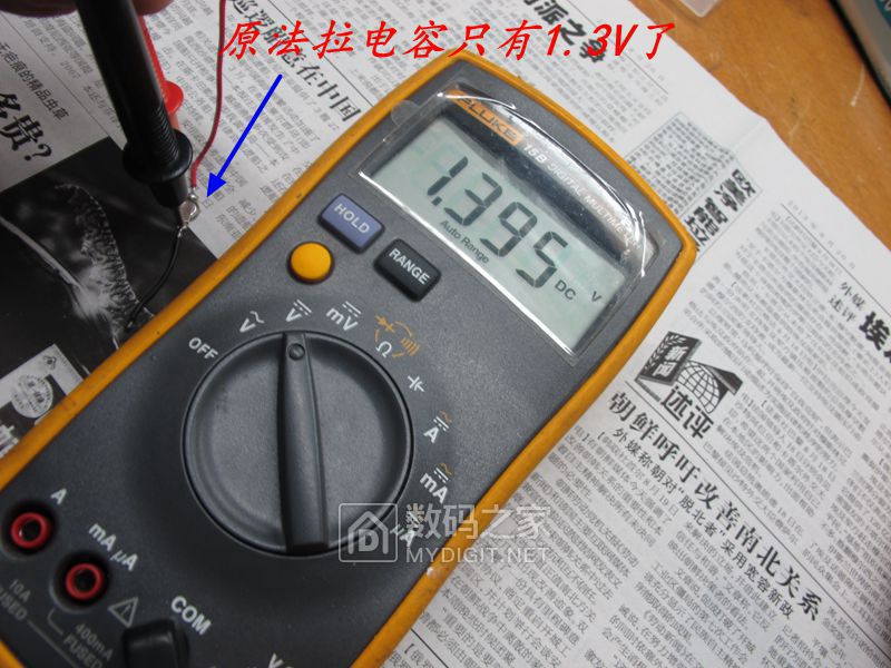

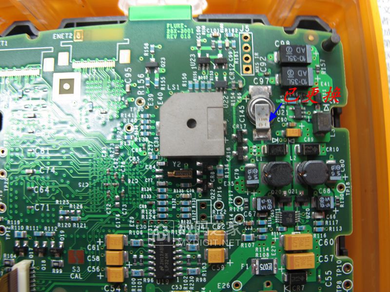

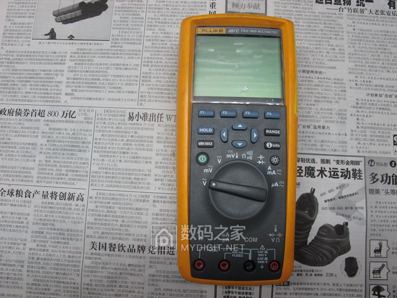

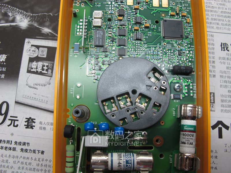

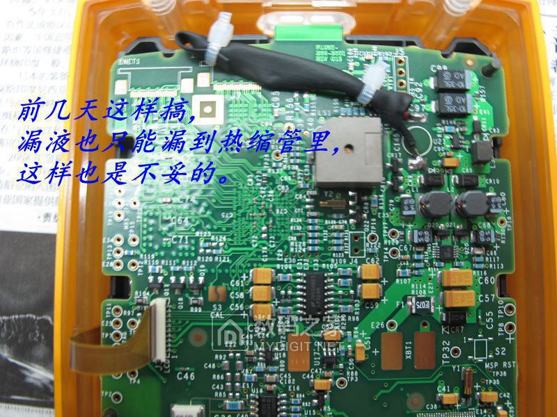

原法拉电容电压严重不足,前几天用热缩管包住,不是长久之计。
购新今晚把它换了,再没出现警告标志了,上图片。

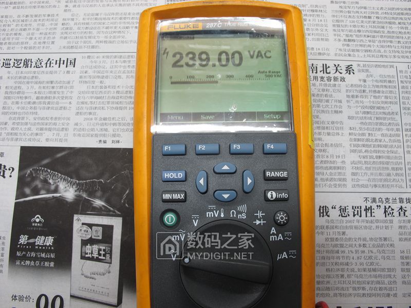

发表于 2023-4-19 20:39:54 | 显示全部楼层
这样测一下电压能说明什么问题,怎样才算是正常?

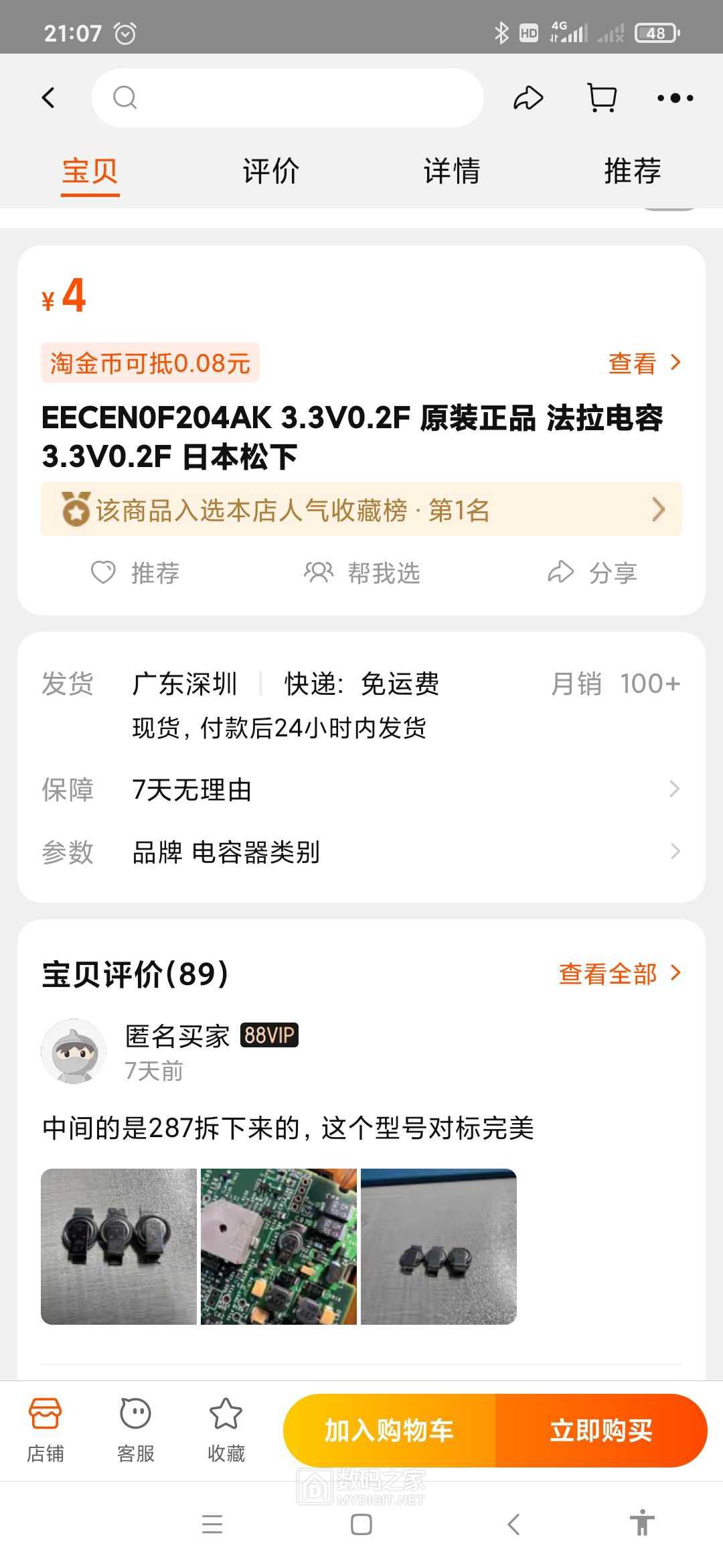

发表于 2023-4-19 20:50:46 | 显示全部楼层
在哪里买的?

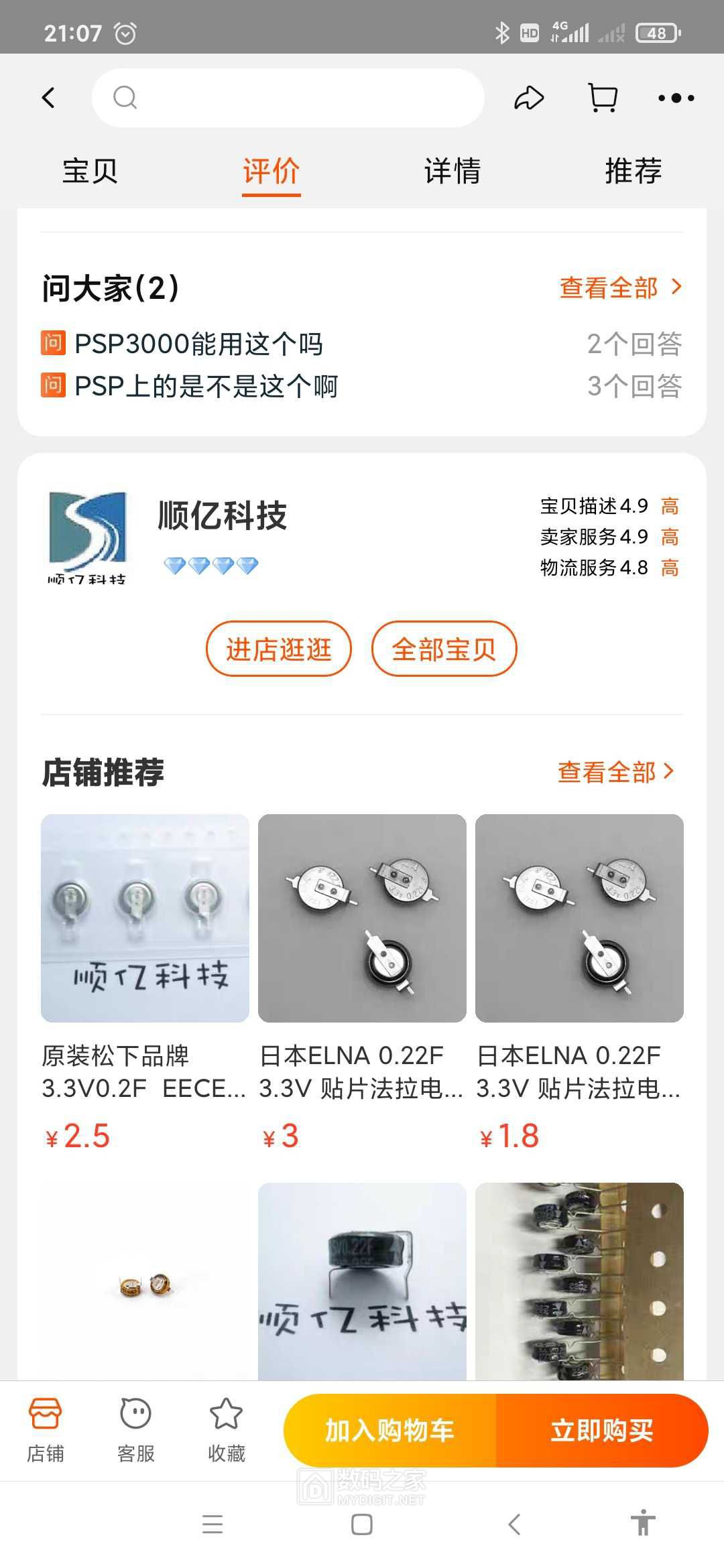

 楼主| 发表于 2023-4-19 20:56:09 来自手机浏览器 | 显示全部楼层
mhtlov 发表于 2023-4-19 20:50
在哪里买的?
宝上4元一颗包邮,只买了一颗。
发表于 2023-4-19 21:04:27 | 显示全部楼层
tanghenshui 发表于 2023-4-19 20:56
宝上4元一颗包邮,只买了一颗。
给个链接吧
 楼主| 发表于 2023-4-19 21:08:26 来自手机浏览器 | 显示全部楼层
截个图给你,顺亿科技。

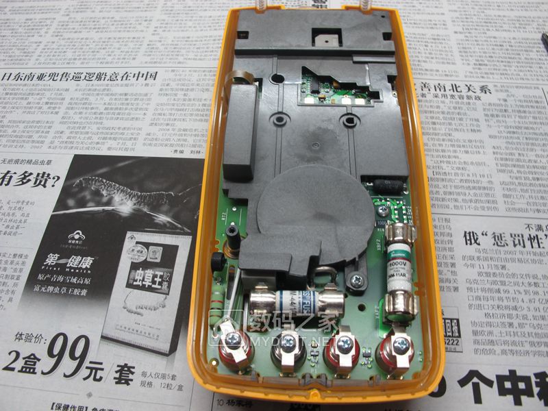

发表于 2023-4-19 21:14:38 | 显示全部楼层
187里面也有一个位置,加一个估计换电池不会掉时间了。

发表于 2023-4-19 22:55:32 | 显示全部楼层
这个取下不用行不行?会不会丢校准数据?

 楼主| 发表于 2023-4-20 08:29:59 来自手机浏览器 | 显示全部楼层
没换之前取下后盖电池,放置1分钟装上后盖会提示重置时间等。换这新法拉电容后故障消除。
 楼主| 发表于 2023-4-20 08:30:58 来自手机浏览器 | 显示全部楼层
qigong 发表于 2023-4-19 22:55
这个取下不用行不行?会不会丢校准数据?
估计不行,该有的还是要有。

 楼主| 发表于 2023-4-20 08:36:42 来自手机浏览器 | 显示全部楼层
peccht 发表于 2023-4-20 08:33
法拉电容漏液可真少见
只是取下后盖电池过些时间再装上就会提示重置时间,换后无些现象。
