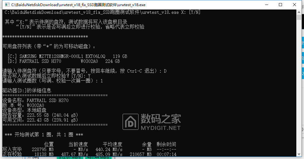

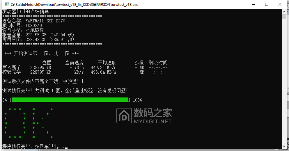

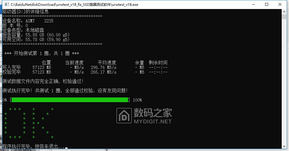

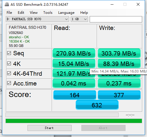

1CE的实际性能测评 120G QLC能开32G SLC
寿命降至的QLC开成SLC是大打折扣的 事实证明 QLC 1000PE SLC 30000PE 不知道真假

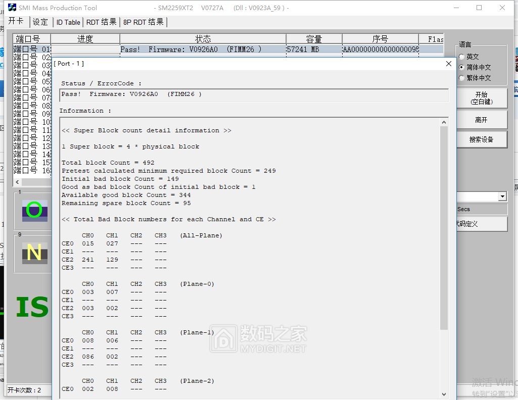

这里测试固件的颗粒拆的烂片测试的只能开ddr100 如果ddr200的话 读取应该是500写入400全盘不掉速
睡醒了再搞几片正常的QLC去跑,具体评测估计要去拆全新QLC 才能试出真实PE,但是惊讶的发现SLC MODE并不会让ECC 下降
DDR100并没有性能很大的突出 睡醒了发DDR200的,过段时间有空公开点新鲜点的固件。
淘宝京东有很多号称SLC U盘 贵或者便宜 坛友们小心点 都是瑕疵片开的QLC 没有给你开成PSLC 3281配PSLC 全盘速度在110-150的大文件写入。

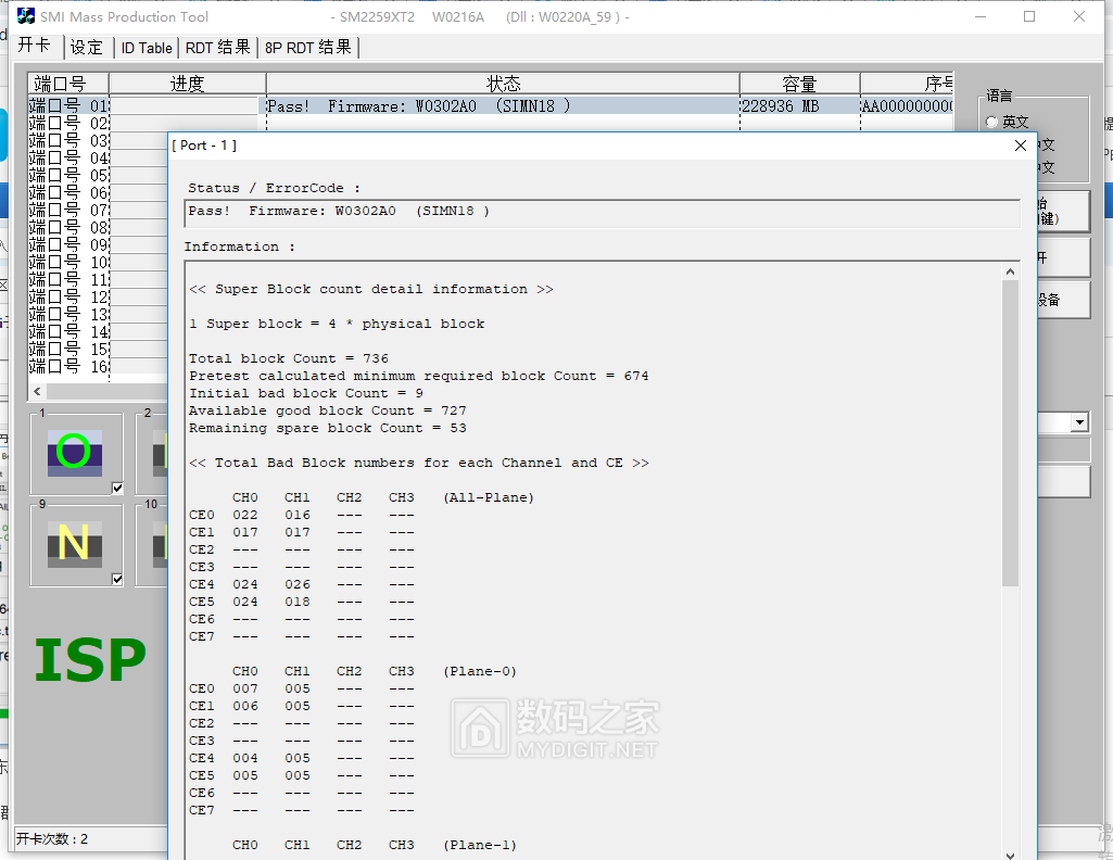

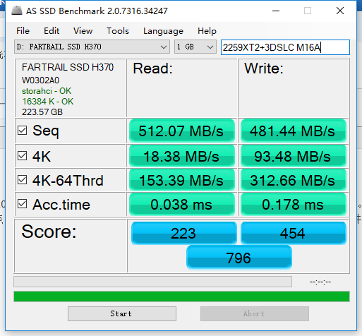

直接做了个1T的 N18开SLC 跑的DDR400
开SLC这个性能是真的猛,写入435M完全不虚,除了4K不足之外,这性能差不多追上2258H了。找多一颗做个512G SLC玩玩

反正我是不信xlc自宫成slc有真正slc的命

发表于 2023-4-28 23:37:53 来自手机浏览器 | 显示全部楼层
改slc 你说数据保存时间长读写快这个没错  但是寿命变长  这个根据在哪?不论改什么模式  你还能改变硬件?  它防漏电层出厂就已经是定的了  我觉得它tlc是多少寿命改成slc还是多少寿命     毕竟没改硬件

发表于 2023-4-29 16:26:41 来自手机浏览器 | 显示全部楼层
无论是qlc还是TCL 还是slc,,,那个绝缘层都是完全一模一样,不存在什么厚薄区别。寿命长短影响的因素很多,改slc写入损耗降低好几倍,,电荷余量增加好几倍,抗干扰性又增加好几倍,,所以tlc改成slc擦写寿命几十倍的增加。至于检验那就很简单了,,改成slc后全新颗粒基本上跑rdt设置ecc3都能过,体质更好的甚至能过1过2,,相比tlc的ecc阀值那都是几十倍的提高。如果改后的Ecc阀值区别不大,那只能说明固件有问题。
