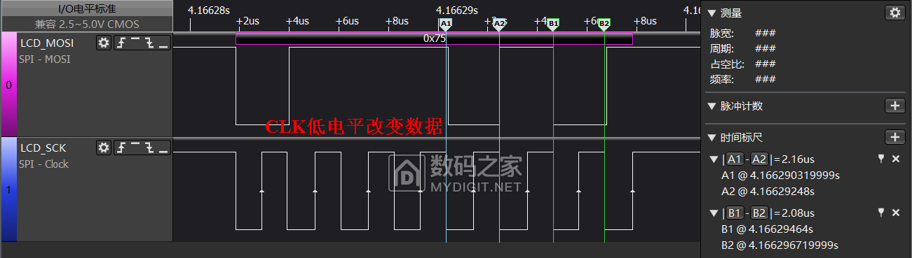

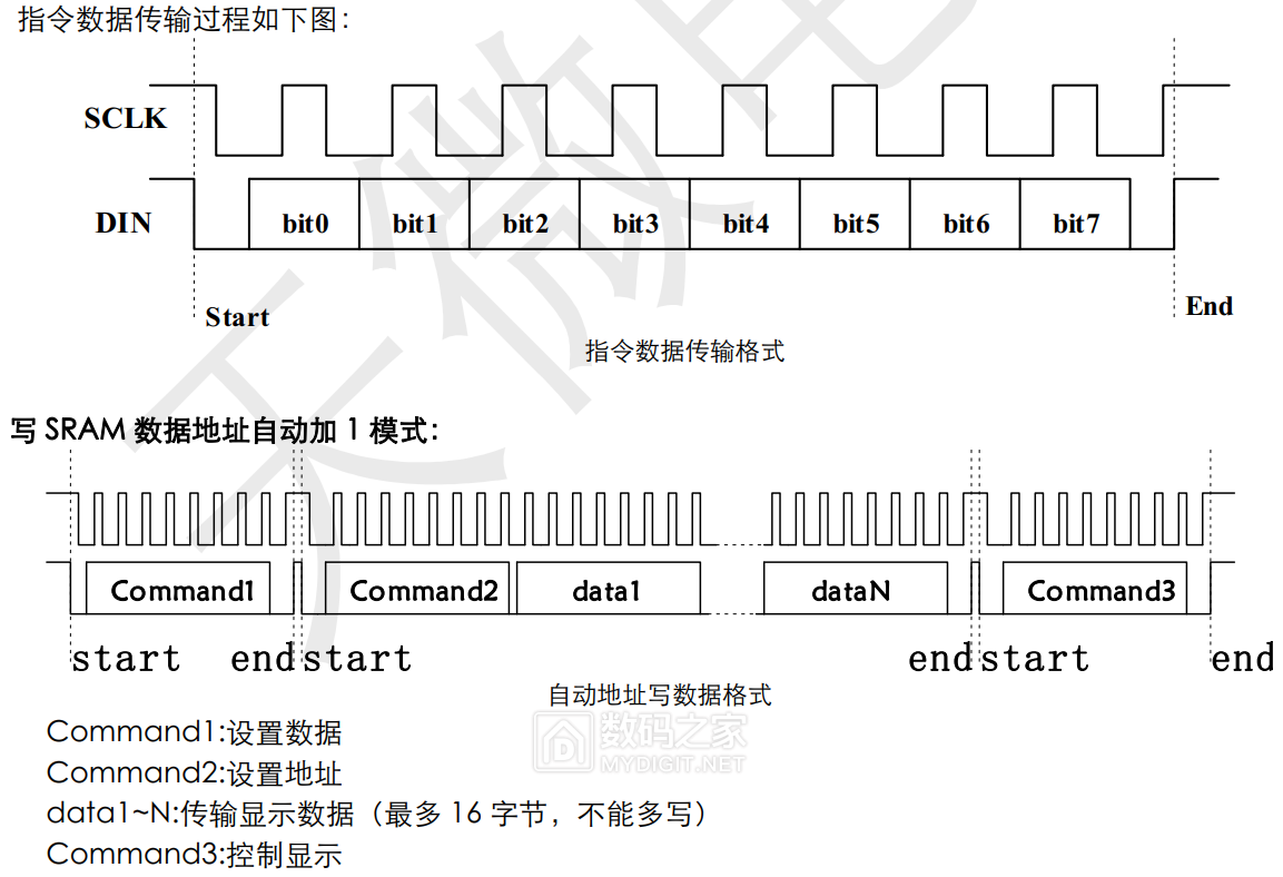

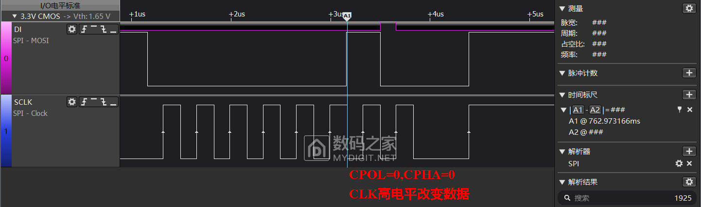

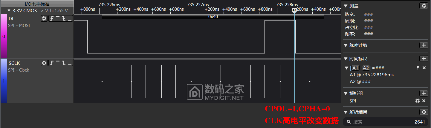

    用STC8H8K64U控制TM1640驱动数码管显示,虽然TM1640通讯既不是SPI也不是I2C,但是想用软件产生Start、Stop加硬件SPI方式控制TM1640,试后发现STC的SPI居然在时钟高电平改变数据,试过所有CPOL、CPHA组合都无法实现想要的时序。
TM1640通讯时序
STC SPI
其它芯片的SPI
