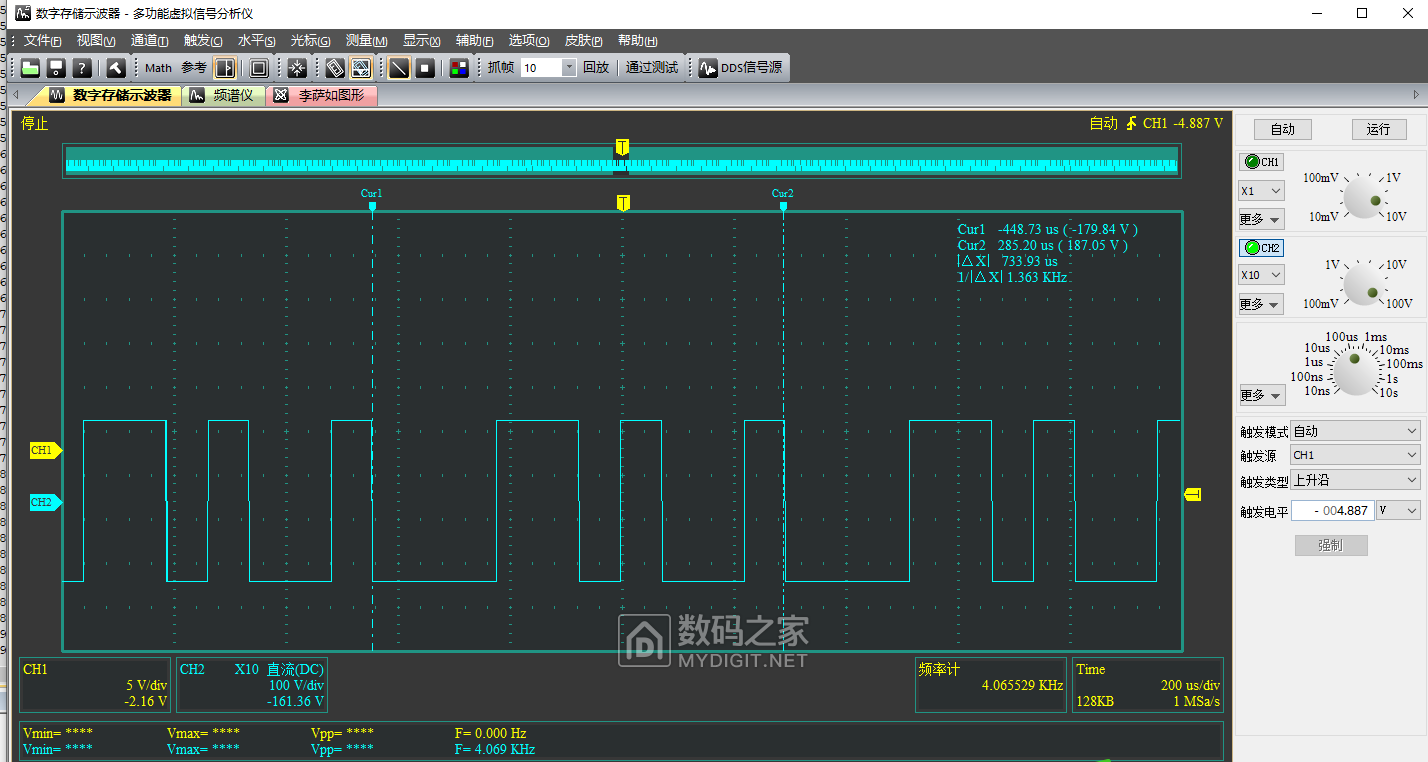

       显然,串口助手收到的信息不是传送的信息0x2C,其差别肯定是传送的时间与4800波特率要求的时间未同步,我们把示波接到单片机的TXB口看看数据传送的周期:
      这是个虚拟示波器,分析本文的内容足够了。从图上能看到波形是很规整的方波,并根据波形的周期性测量出了TXB脚的传送数据的周期值为ΔX=733.93微秒,小于4800波特率要求的2.08ms,因此,可以确定计数器的初始值偏大,必须往小的方向进行调整:
      这次将计数器初始值调到0xF300,其他的代码不变,执行的结果如下:
      串口助手收到的信息仍然不正确,此时的示波器测量的图如下:
      如上图可见,调整后的周期值为3.04ms,比4800波特率需要的字节周期值又大了,因此,要把计数器初始值往大的方向调整,就这样,经过几轮的调整,最后调整的计数器初始值:

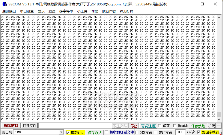

      在这个计数器初始值下串口助手收到的信息是:
      由图可见,串口很准确收到单片机发送的信息,再看看此时的字节传送周期值:
        从图上看出,周期值也很准确,ΔX=2.08ms,周期值与4800波特率要求的相同了,才能收到正确的数据。
