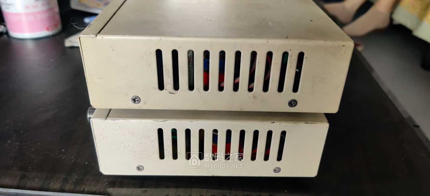

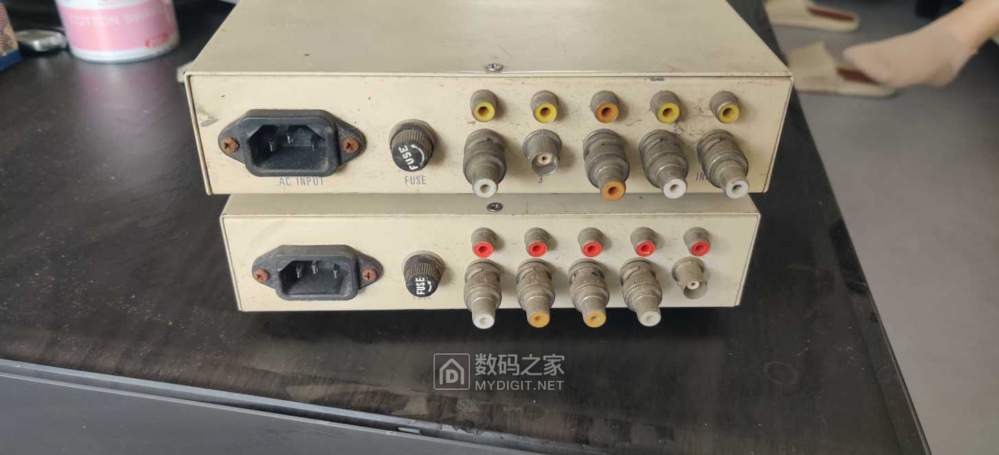

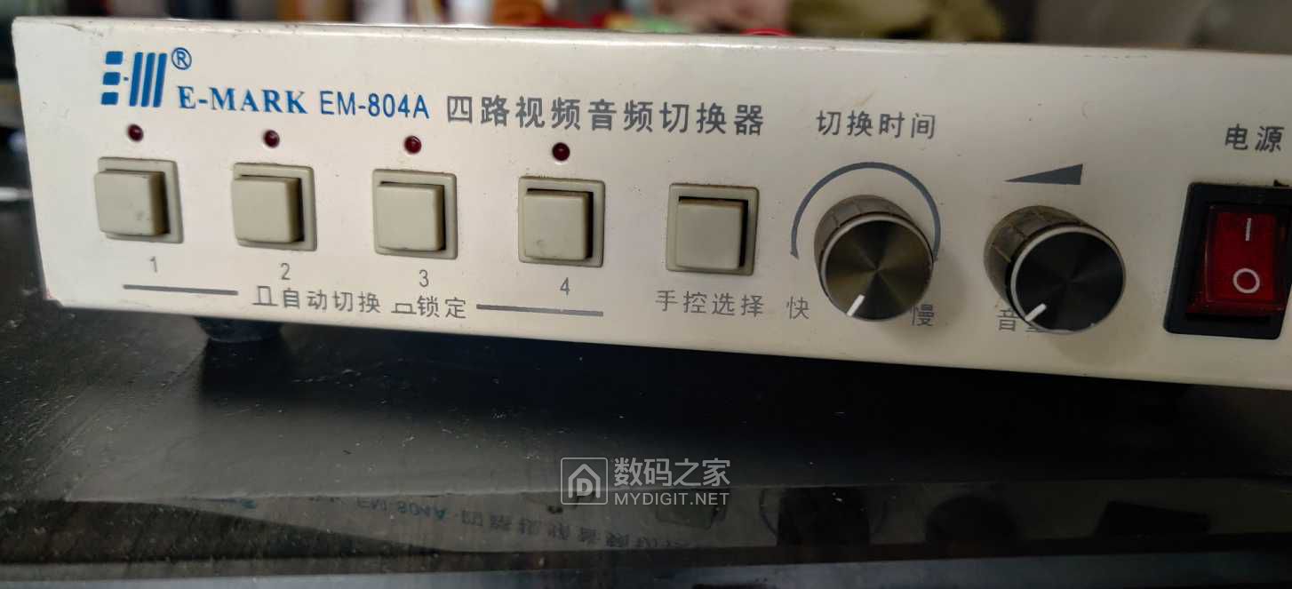

这个应该是老式监控或者闭路电视上用的吧

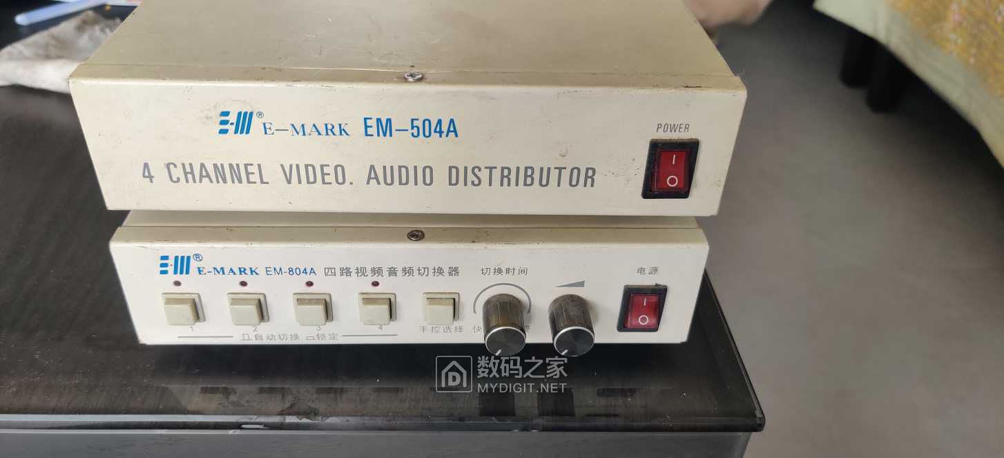

正面有明显区别
背面接口都一样
侧面看起来差不多

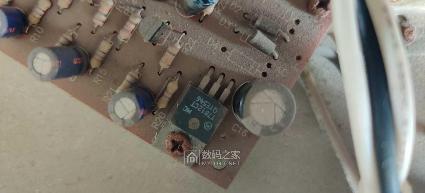

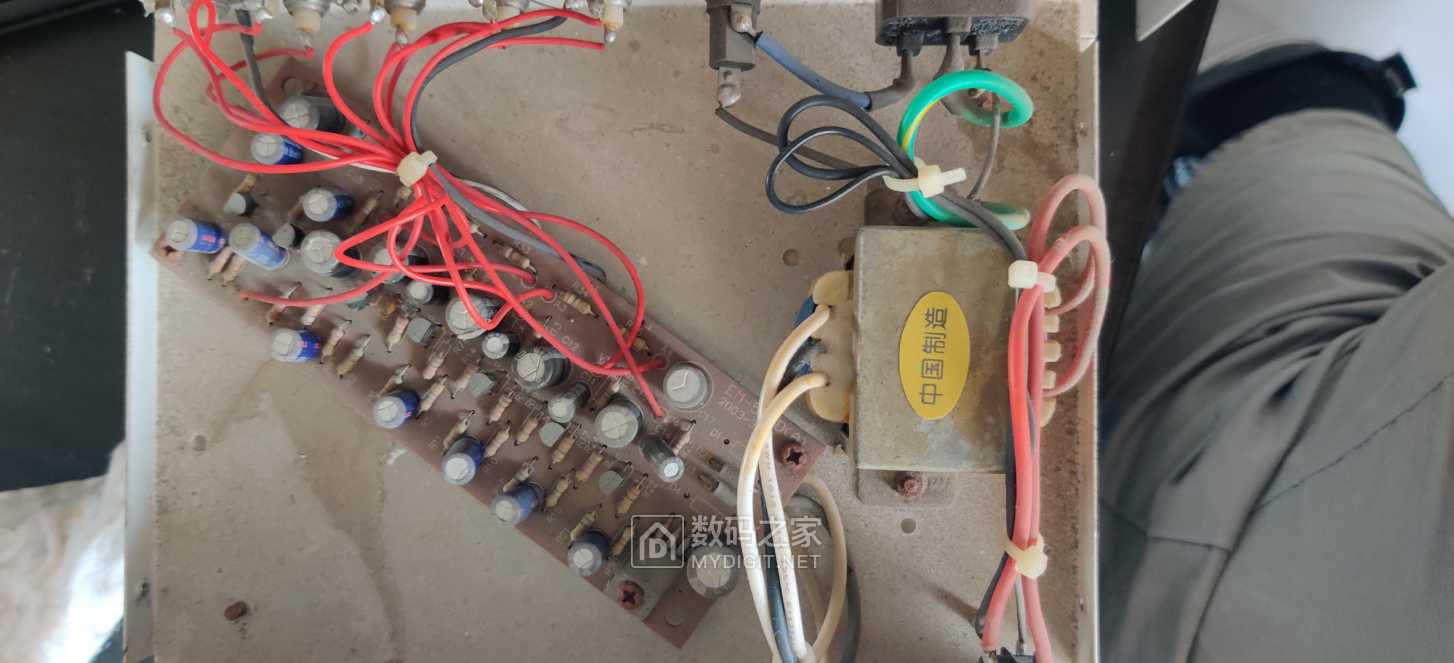

先拆上边这个简单的,是真简单

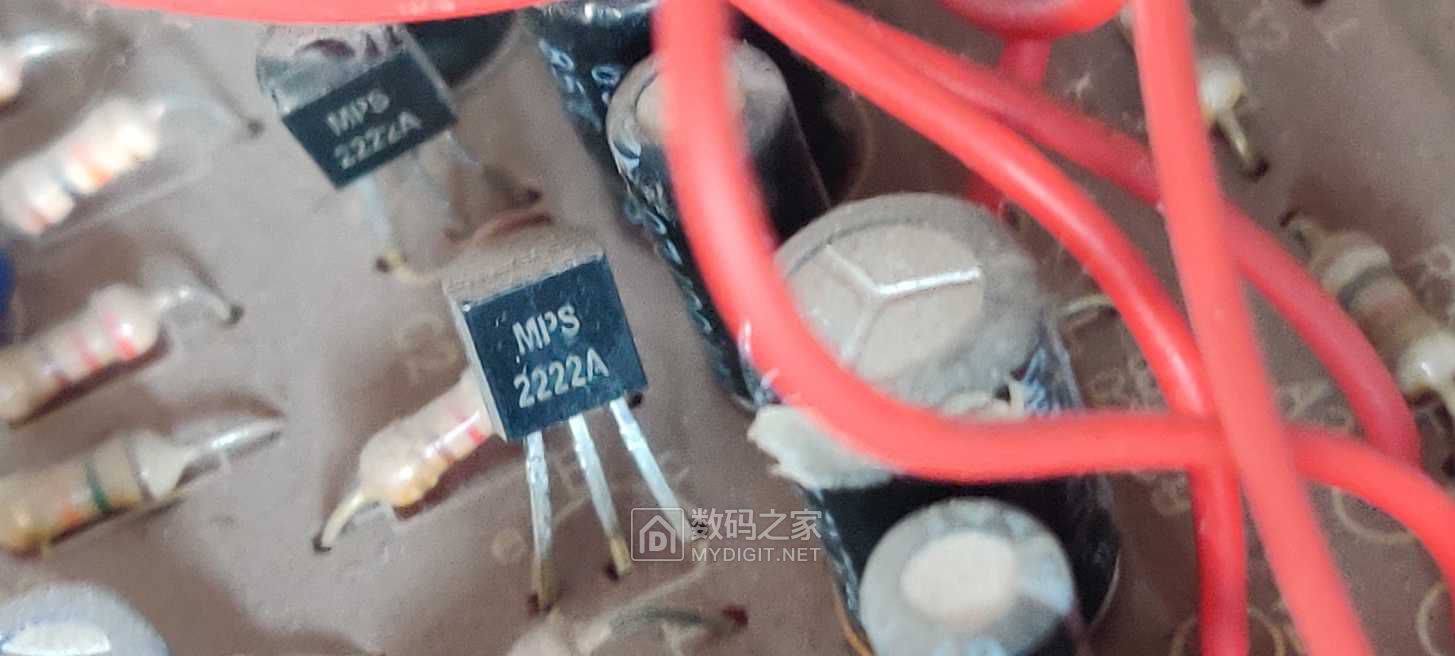

t7812CT,12v的三端稳压集成电路
四个2带单尖的三极管

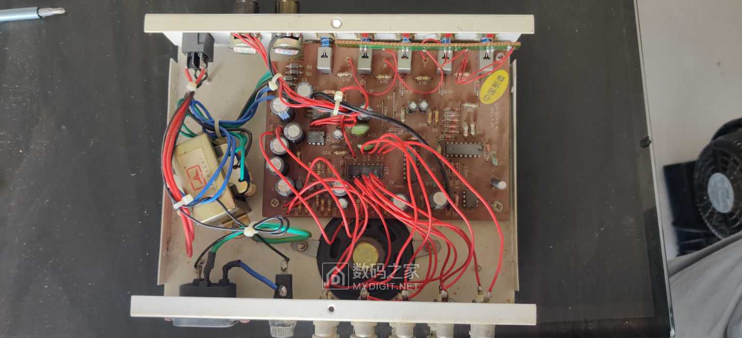

上边这个的确简单,接下来就看这个带按钮的里边如何了
正面又是按钮又是旋钮的,肯定不简单

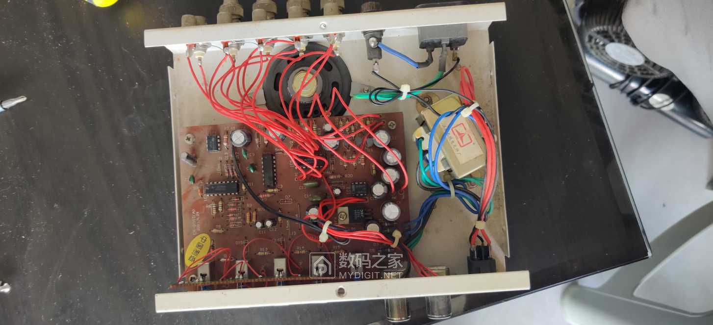

果然不出所料,还有喇叭呢,看样子是有监听功能

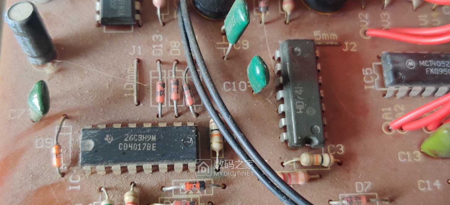

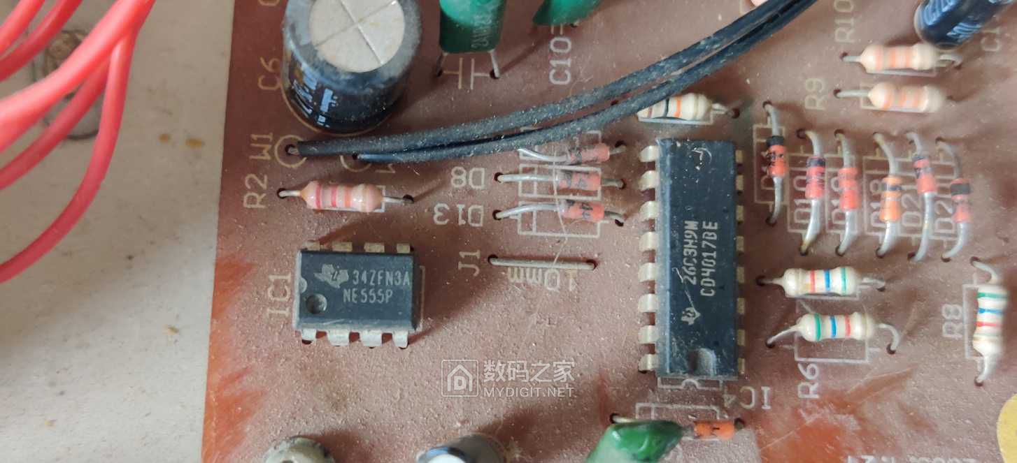

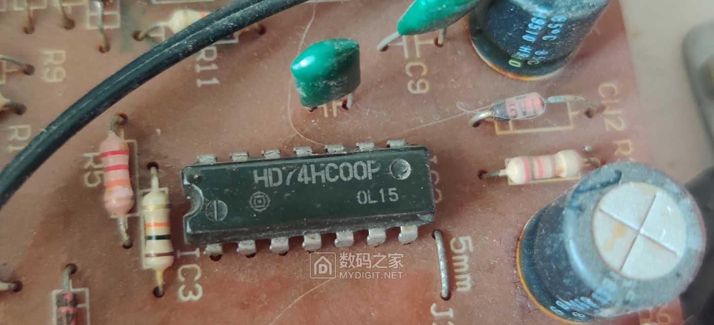

555芯片大家应该都知道,不多说了

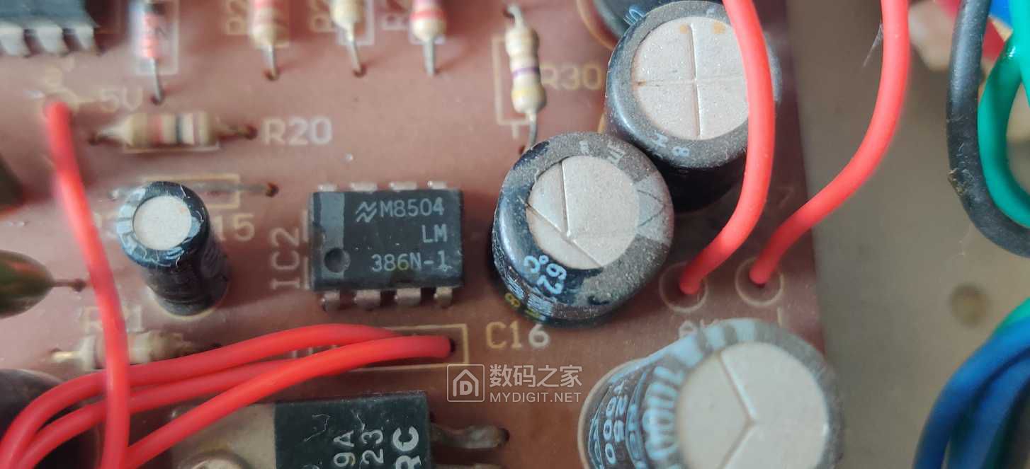

这个芯片的确不知道是干啥的,也查不到
hd74hc00p用来作录像机电路。因为hd74hc00p是四组二端输人与非门电路,为14脚双列直插式塑料封装,是作为录像机电路的产品。

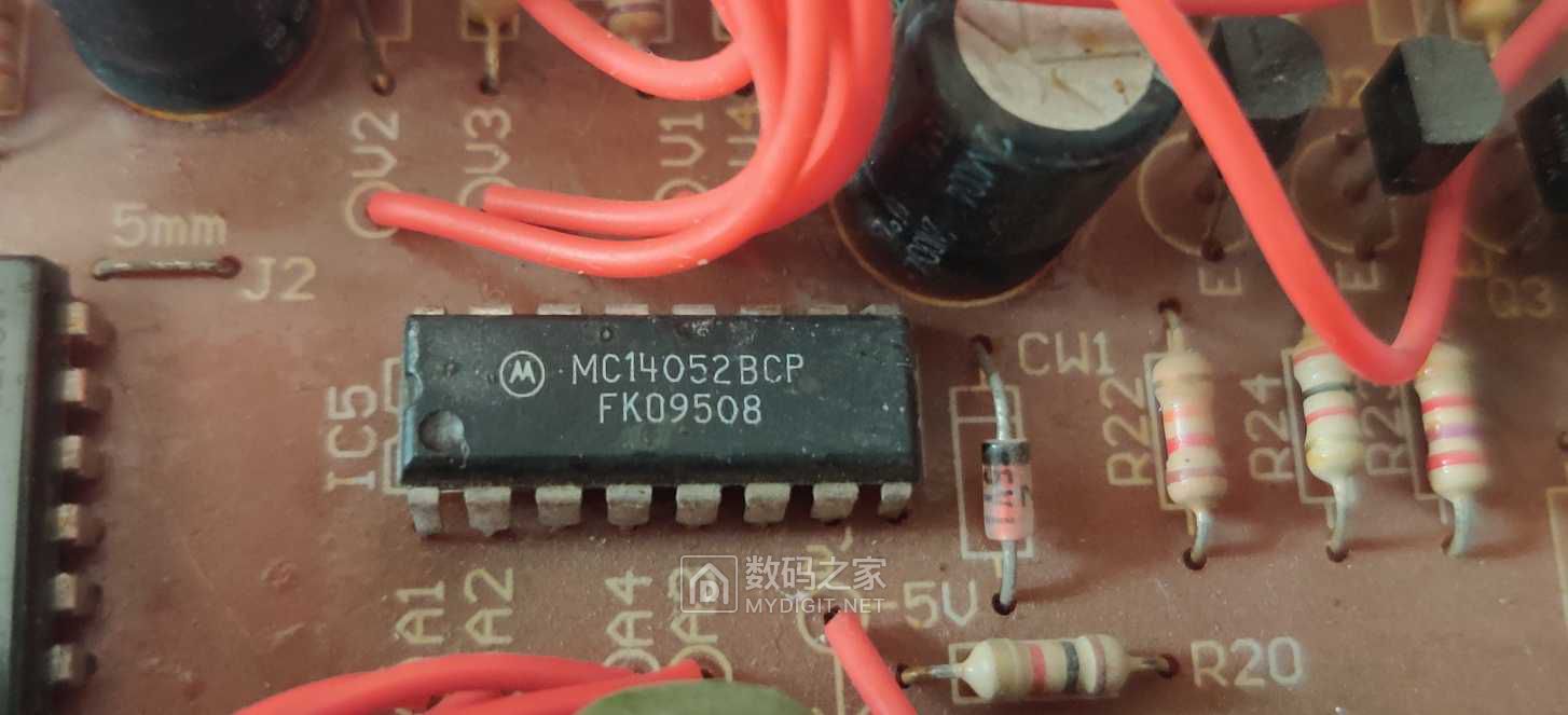

MC14052BCP是一款模拟多路复用器、数字控制的模拟开关。MC14052BCP具有低通功能阻抗和极低的漏电流。模拟量控制信号可以达到完整的电源电压范围。

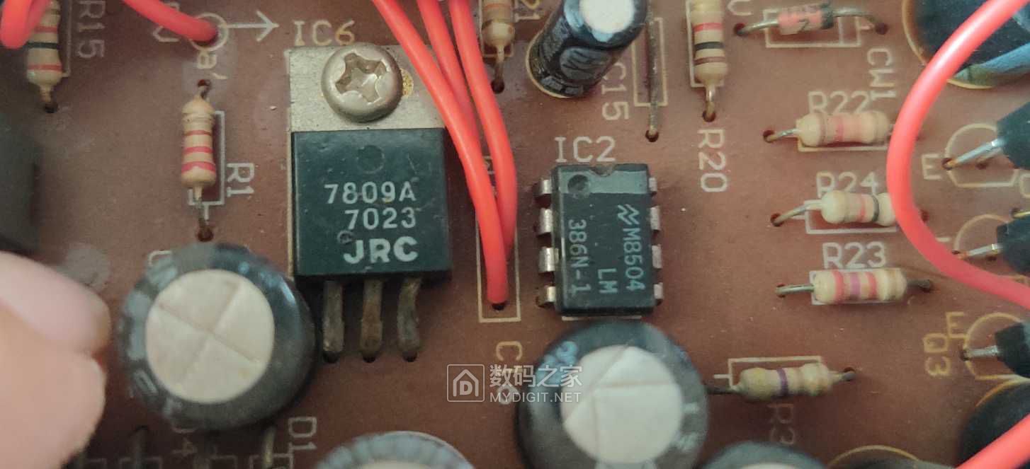

m8504这个也没能找到资料
7809a稳压
