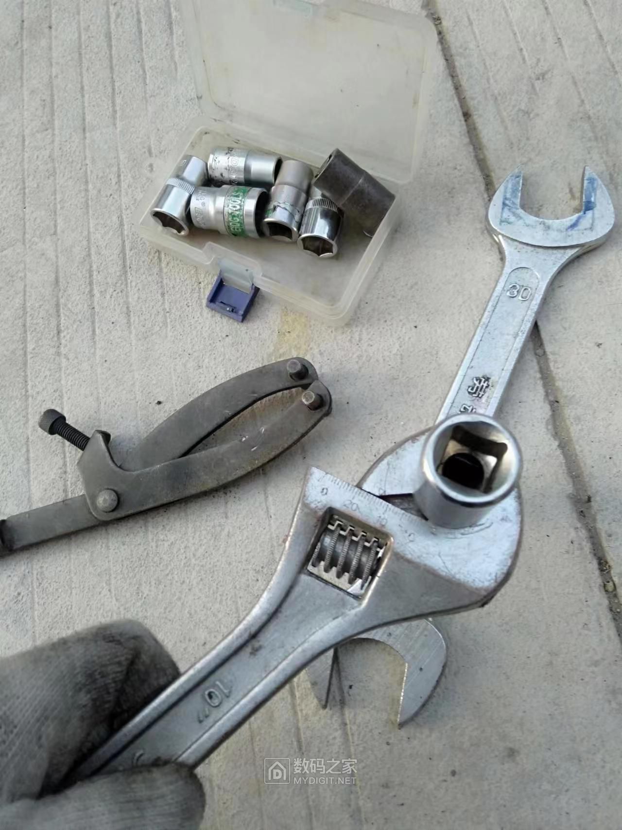

山地自行车中轴拆卸方法
    第一,先得取下来。这得几个专用工具,一是拉马(顶杆),自行车牙盘拉马拆卸工具山地车方孔花键中轴牙盘拆装维修保养工具,专门取下曲柄的,二是中轴拆卸工具,花键中轴盖得个特殊的工具,注意五通一般是左边正丝右边反丝。两边曲柄都得取下,中轴只要把左边(无牙盘边)锁盖取下.右边不用取下,直接敲中轴轴心即可取出中轴。
在转动中轴时,如发现中轴有异响、阻力偏大等情况,就需要对中轴进行保养了。
中轴的保养一般是指为其内部的轴承添加黄油,现在滚珠式中轴已经非常少见,常见的方孔、花键、外挂培林中轴等都属于培林式中轴。对于这种类型的中轴,在保养前要先把中轴上的轴承小心拆下(暴力拆卸会损坏轴承)。然后,用尖锐的起锥将轴承上的防尘胶盖轻轻挑起,注意不要损坏防尘盖。轴承内部的润滑油一般为黄油,如果发现只是缺少了黄油,直接添加即可。如发现有杂质进入轴承,可用煤油或汽油将轴承上的黄油与杂质彻底清洗干净,然后添加新的黄油,盖上防尘盖即可。如发现轴承内的外环有较大松动,说明轴承已磨损,应更换。
