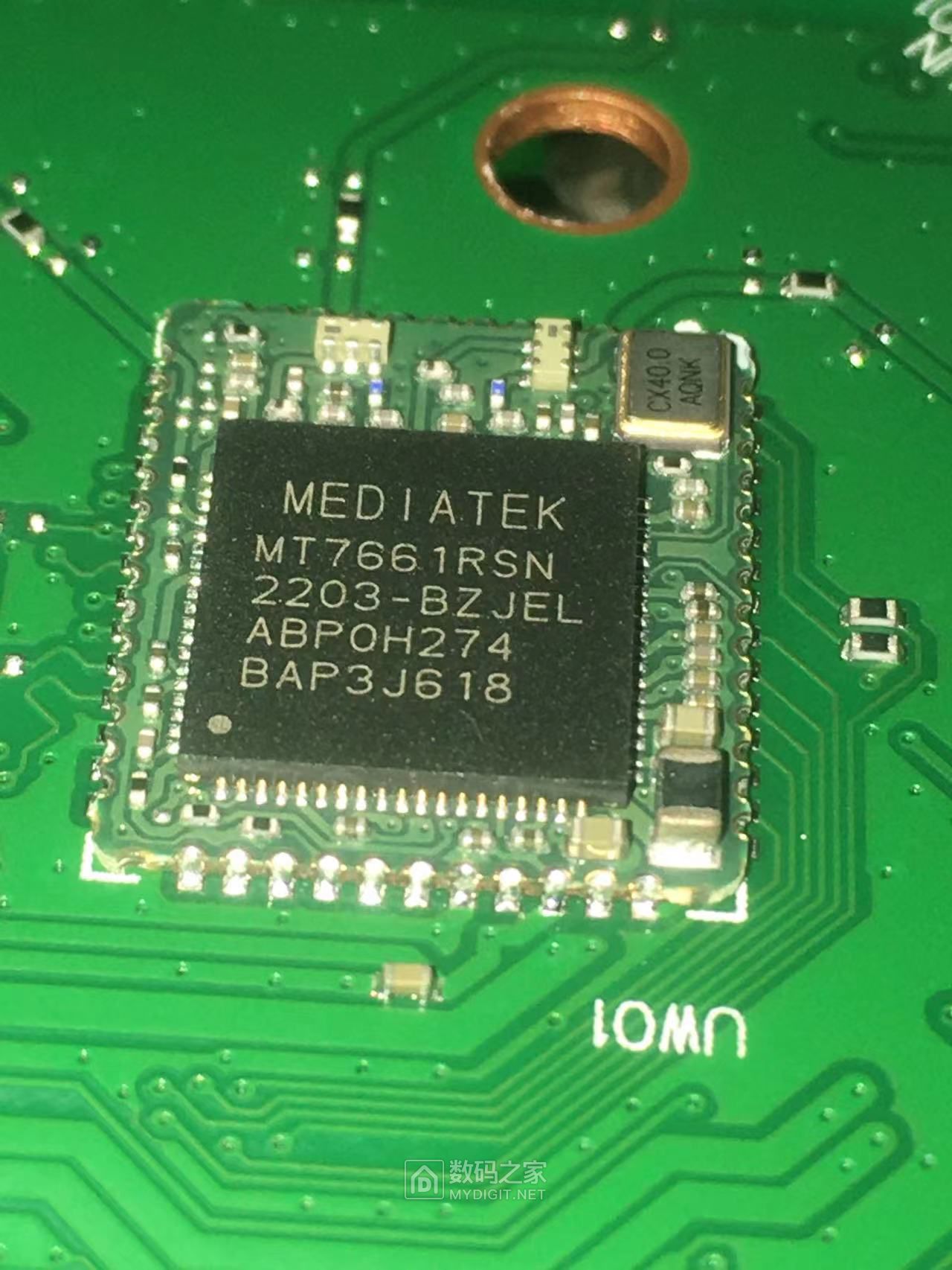

发表于 2023-5-17 21:03:25 | 显示全部楼层 |阅读模式
求助,E900V21C想加装TF卡槽,求大神告知,卡槽周边原件参数!还有个疑问,怎么引导至游戏界面,用外置系统启动器,就卡住不动了,DTB.img我这款怎么选,求大神告知,谢谢!
发表于 2023-5-18 09:05:40 | 显示全部楼层
我刚好用的这个型号做的电视盒子,但我的本身有读卡槽.DTB用的是gxl_p281_1g的,还有,4.3版能引导进到系统但游戏很多不能正常玩,4.6根本引导不起来,我现在用的好偈是3.2版,常玩的游戏(其实只有街机跟FC),除了19XX引导不起来,别的没问题

发表于 2023-5-20 16:33:37 来自手机浏览器 | 显示全部楼层
这款暂时没有元件参数,我试过很多电阻都不可以
发表于 2023-5-20 16:48:47 | 显示全部楼层
图片来自贴吧,保存下来一直没动手,因为卡槽这种小东西我们这不包邮,外壳还要开口

 楼主| 发表于 2023-5-20 20:15:52 | 显示全部楼层
雁落长安 发表于 2023-5-20 16:48
图片来自贴吧,保存下来一直没动手,因为卡槽这种小东西我们这不包邮,外壳还要开口 ...
我正好有个坏的,是带TF卡槽的,TF卡的布局和这款不一样但是外壳开口是一样的,所以想捣鼓捣鼓,谢谢你提供的图片,谢谢!

发表于 2023-5-24 12:44:41 | 显示全部楼层
如果背面没有焊点的话   竖着的短接 0欧电阻   横着的最后一个卡槽脚用4.7K的 前边的不焊接 或者焊接个10K的电阻   我的311-1SA  ZG版本网上也没图   我参考22C的改的 一切正常
