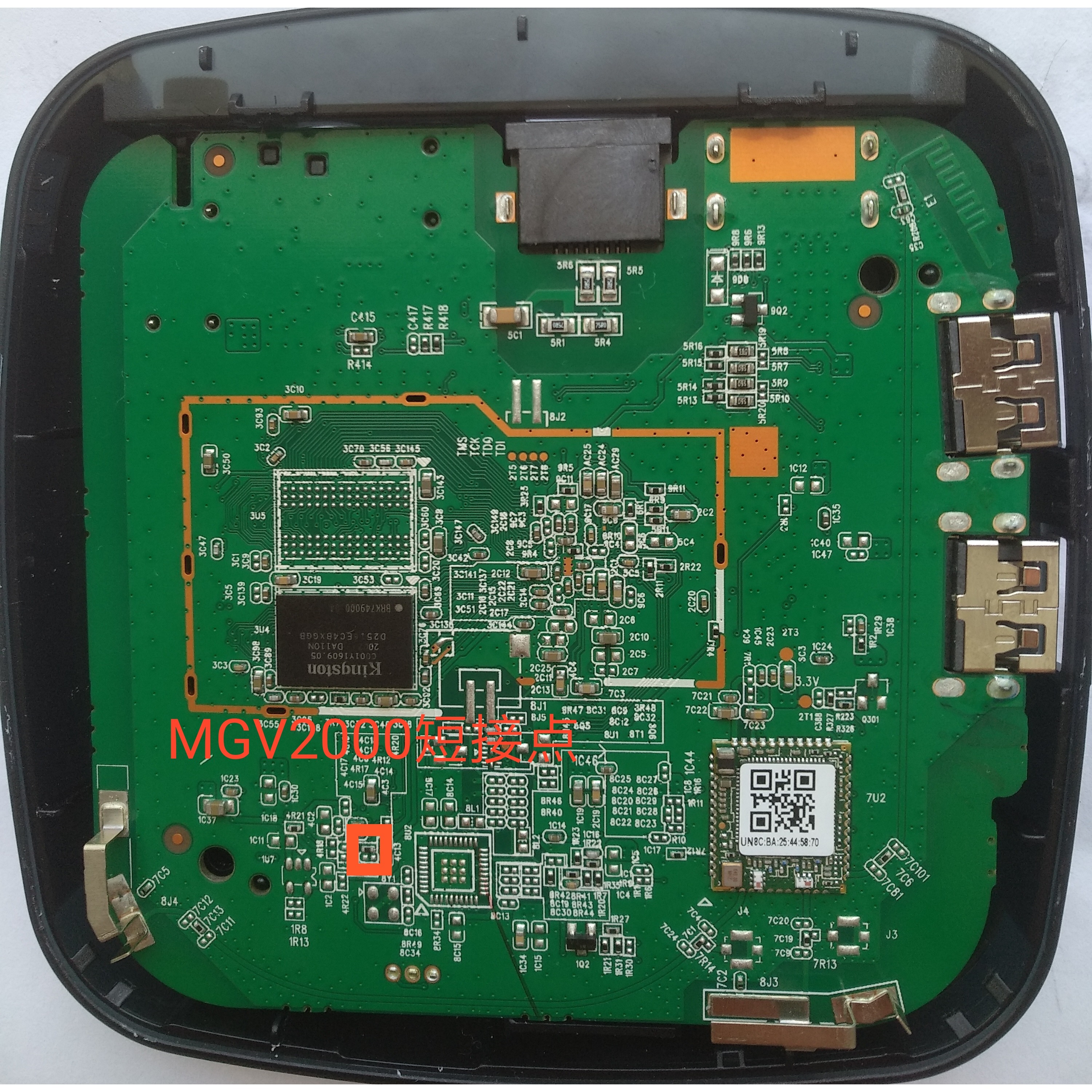

3、使用双公头USB数据线连接机顶盒USB接口和电脑USB口进行免拆机刷机,如果不能自动刷机再拆机短接5脚元器件的两脚。
