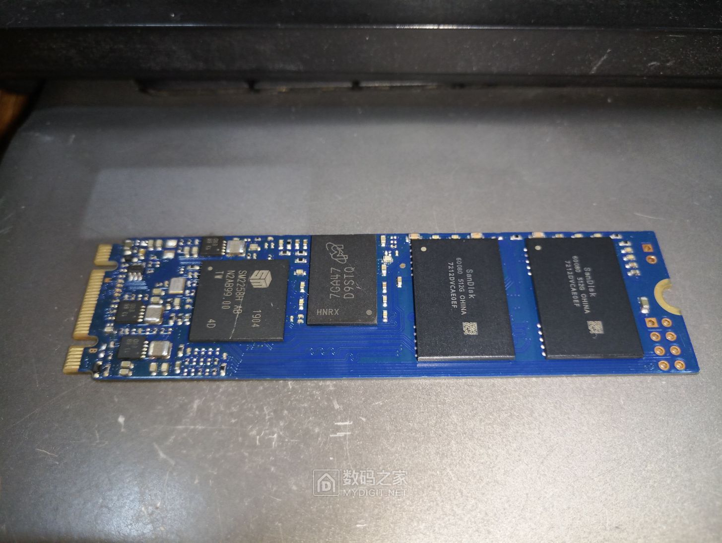

本来不准备发的,但是看到老范发了就顺手发上来了
@fanallen 分享个2259H M2主控板的改电压方法和跳线 - SSD存储技术 数码之家 (mydigit.cn)
除了主控其他都是假标
改了1.8v,但是因为我是换58H就不用管P22了
俩可恶的玻璃芯片都给我拆了
无狗颗粒

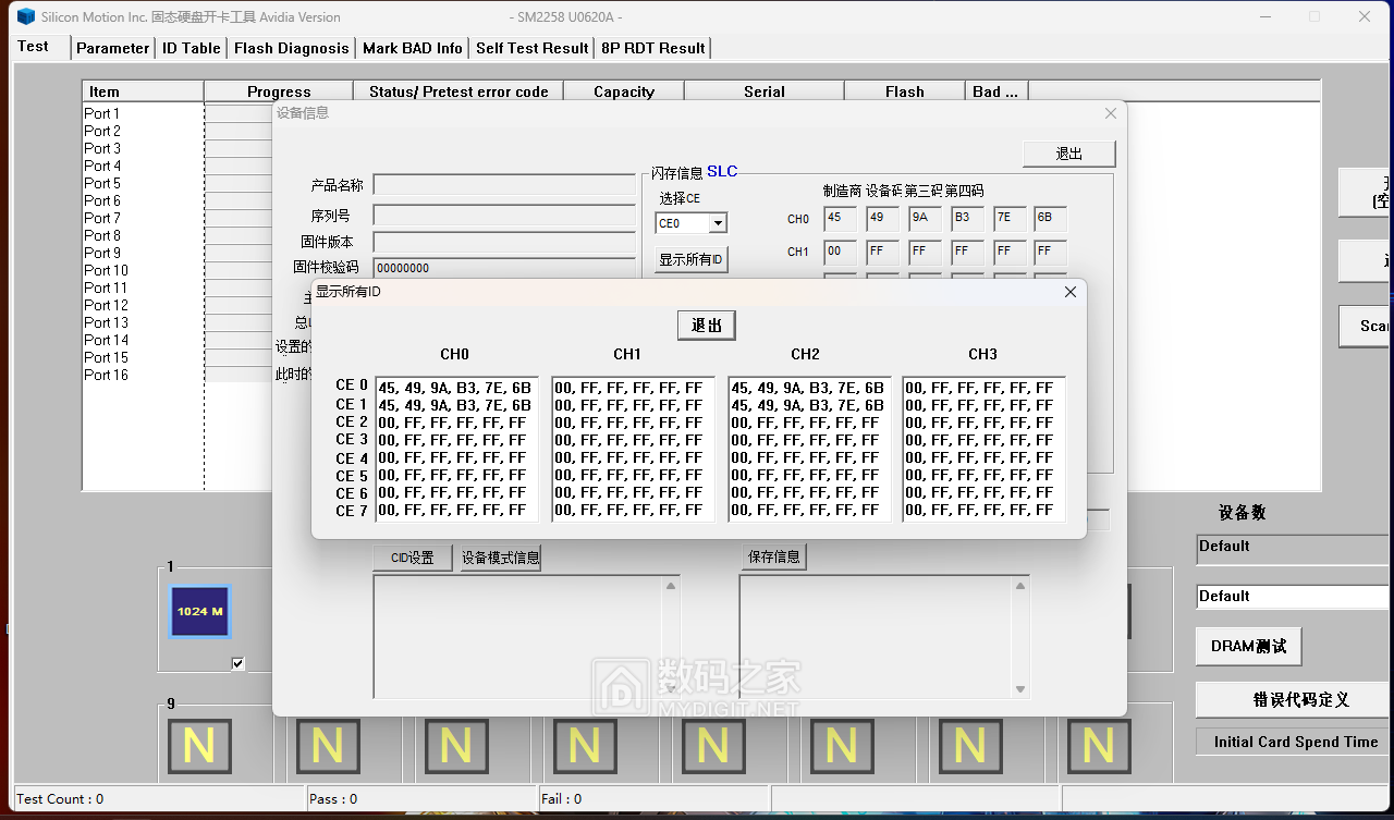

开卡

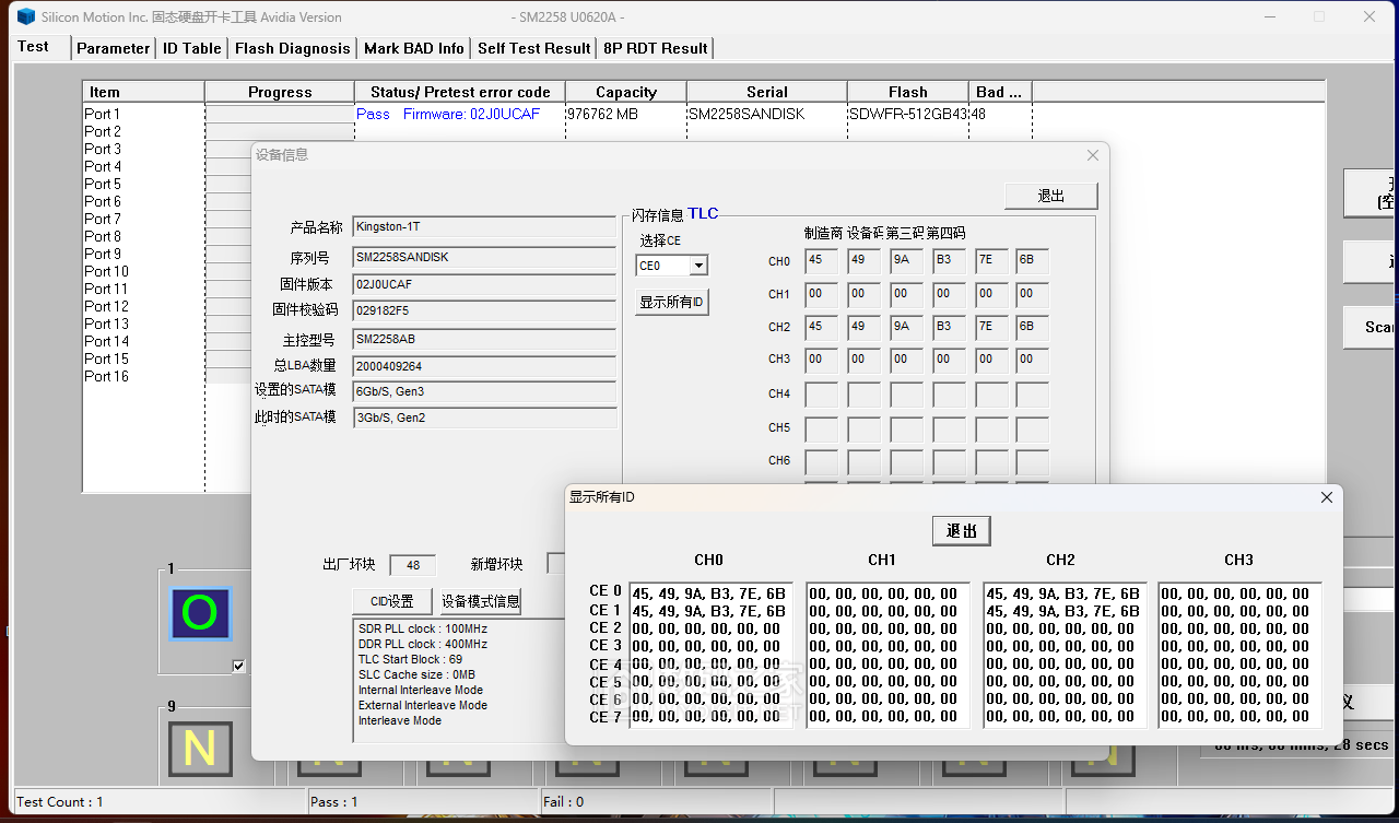

蛮好的
