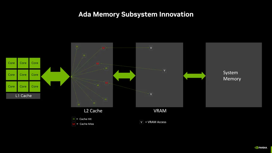

对此,英伟达在一篇博客文章中进行了解答,称与具有 128 位显存位宽的上一代 GPU 相比,全新 NVIDIA Ada Lovelace 架构的存储子系统将 L2 缓存的大小增加了 16 倍,极大提高了缓存命中率。
如上图所示,Ada GPU 中的 L2 缓存带宽已显著增加。这使得在处理核心和 L2 缓存之间传输更多数据成为可能。

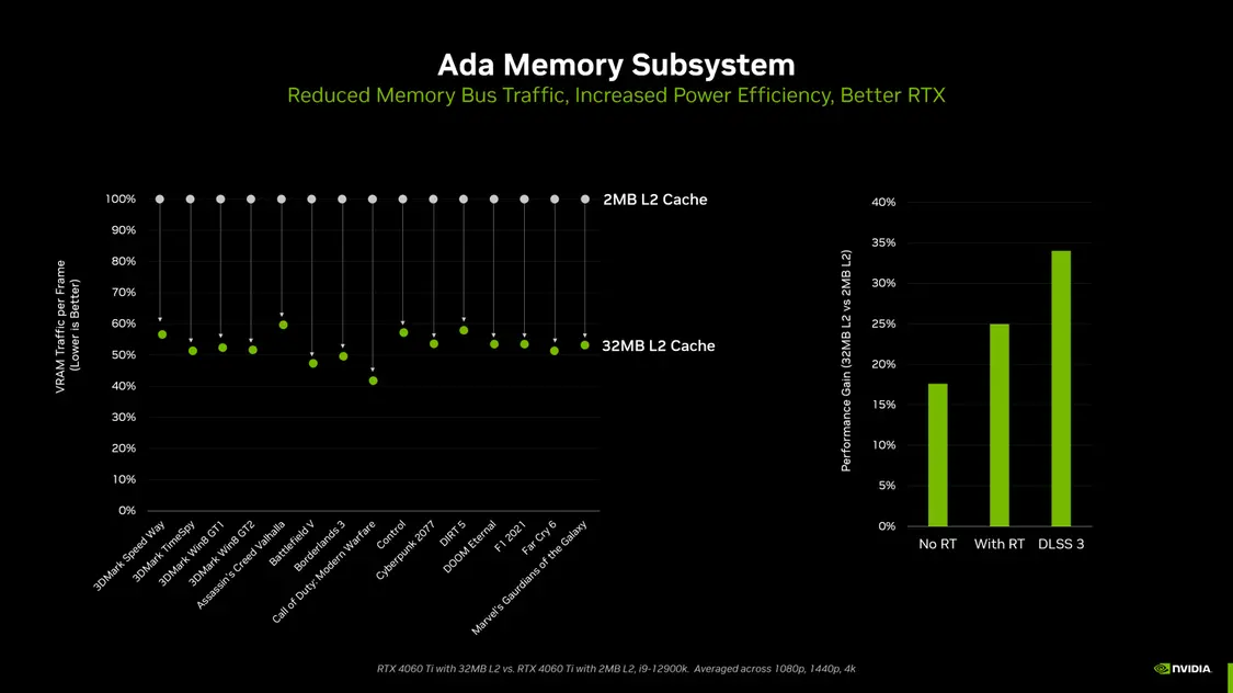

此外,英伟达工程师测试了具有 32 MB L2 缓存的 RTX 4060 Ti 与仅使用 2 MB L2 的 RTX 4060 Ti 的特殊测试版本。
在各种游戏和综合基准测试中,与 2 MB 二级缓存的性能相比,32 MB 二级缓存将显存总线流量平均降低了 50% 以上。这种 50% 的流量减少使 GPU 能够更有效地使用其显存带宽,效率提升可达近 2 倍。因此,在这种情况下,隔离显存性能,具有 288 GB / 秒峰值显存带宽的 Ada GPU 的性能与具有 554 GB / 秒峰值显存带宽的 Ampere GPU 的性能相似。在一系列游戏和综合测试中,大大提高的缓存命中率将游戏帧率提高了高达 34%。
