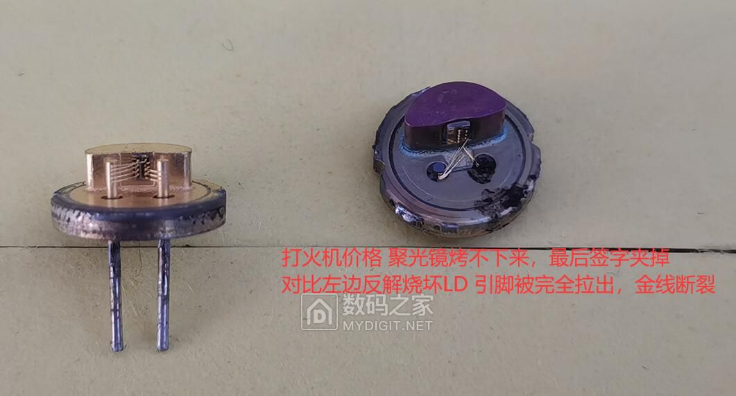

买了堆这个激光头玩,点子背里面有两个坏的,这个短路状态  亏了一百多,一直想了解里面结构,好的又舍不得拆,正好开拆
宝马x5这款则使用了白光LED普遍采用的方法——蓝色单色光+荧光滤镜来制造白光
汽车鉴别原厂大灯带不带激光非常简单,只要中间有蓝色装饰板就带激光大灯,或者标注laser
宝马激光大灯的开启条件:第一点是必须在全黑无灯光的情况下;第二点是车速必须大于厂家设定的数值,比如60 km/h;第三点是车必须行驶在相对空开阔的路段 对向有车也不会开启,
远光其实由多组 组成 近光灯碗、模组负责照亮近处,远光led负责稍远道路,而激光只负责最远一小束范围 大概一两个车道(实测可以照亮500M,仅仅只是照亮可以看清有没人跟车,但亮度不高)
底部照片
虽然小板上包含驱动,但是这个驱动ic不容易激发输出,直接外挂恒流电路
下图是大致发光路径,只是由三基色混合白光变成蓝光激发荧光粉得到白光,再通过反光碗将光线打出去
激光中心温度比较高,厂家设计时用铸铝片挡住中间直射光,防止将反光灯碗烤变形。
使用汽车lin总线控制, 单片机跟电源ncv78723驱动ic之间也是走通讯,所以不适合烧脑
这个led驱动ic支持两路1.6a输出,大致看了下 这个激光直接用两路并联输出,也就是激光ld管工作电流在1.6A到3.2a之间
下面开拆
这玩意出厂设计压根没考虑修,全激光点焊,去掉帽子, 黄色荧光转换片拆下来了
激光本体就中间一个小孔透光
下面也拆不动,看激光头底座容易看出就是日亚的激光头(激光大灯就欧司朗跟日亚两个厂家激光管)
斜口钳报废了, 拆下感觉比较失望,这玩意就是坑跌 就一个激光头 加上荧光片(就中间一毫米左右)本以为中间还有玻璃透镜调校,结果完全自己多想了。
拆下激光管跟正常以及日亚 nubm08  numb0F激光头外观比较,反正看了日亚激光头厂家数据,暂时没找到外观一抹一眼激光头,也有可能定制型号,所以无法确定驱动电流
下图是反接烧坏的nubm08 买的拆机货 五六十块钱一个,到手没注意可调电源电压电流 上电直接烧毁。
