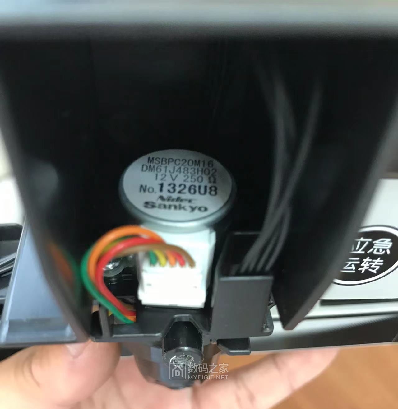

白天还好,夜深人静的时候能听到嗡嗡声,特别是夜里温度到达变成小风量的时候,嗡嗡声特别明显,报修后过来更换了MOVE EYE总成(电机,探头,指示灯以及温度显示器在一个总成上),带来的配件是2013年产的,快递单显示货确实是从三菱售后仓库发来的,维修师傅说从来没有给别人换过,我这是第一个,心想10年前的老货或许质量会好一些,换好后当时听不出来,到夜间感觉没什么变化,证明这就是通病,无法根除。
看这张电机的照片,5条线应该是步进电机,估计是步进电机的齿轮箱发出的声音,旁边的4条黑线通往探头,应该是探头的信号线。
看电机旁边比较空,不知道能不能用发泡胶,将电机旁边堵实,就是说将电机包裹在发泡胶里面,这样噪音就不容易传出来。
实在不行,将电机的线拔掉,这样电机就不转了,探头固定在一个方向,当然风避人和风吹人功能就都失效了,但是不知道会不会报错。
有人说可以在遥控器上将这个功能关掉,在遥控器上关闭体感功能确实探头就不转了,但是湿度调节功能就失效了,也就是说带恒温除湿功能的AHJ,变成了普通的机器,真不明白除湿关探头什么事情,三菱的逻辑实在搞不懂。
