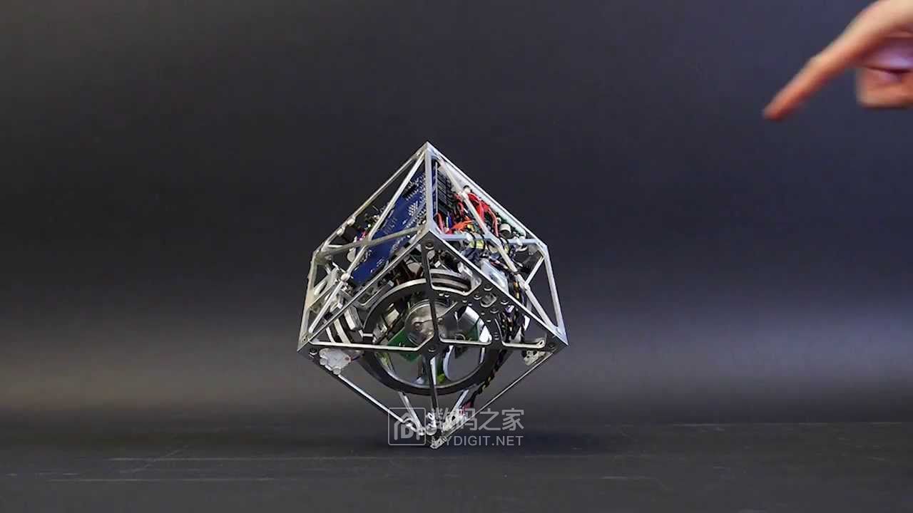

第一次接触Cubli大概是三四年前了,那个时候偶然从网上看到一个视频,瞬间惊呆了,如下图:
但是深入了解以后发现,不是一个本科生能搞得定的,首先里面涉及许多数学知识,其次,我本身是电子类专业的,根本不会机械制图,看起来就复杂的东西不会画。还有就是他们的资料大部分都是英文,看起来比较费劲。所以也就是感叹了一下遂放弃。

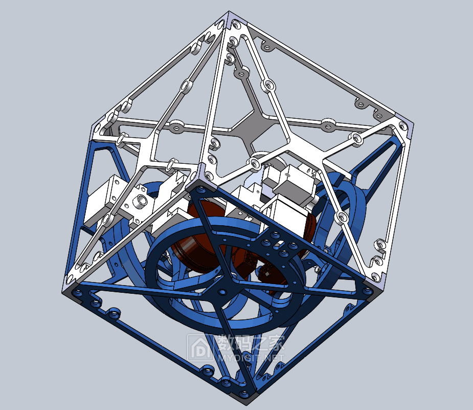

     随着时间推移,毕业以后因为工作原因接触到了Solidworks,看同事画图非常之简单,后来磨着同事教了我一下发现果然上手简单,功能强大。学会以后就又想起Cubli这个东西来了,试着画了一下,如下图:

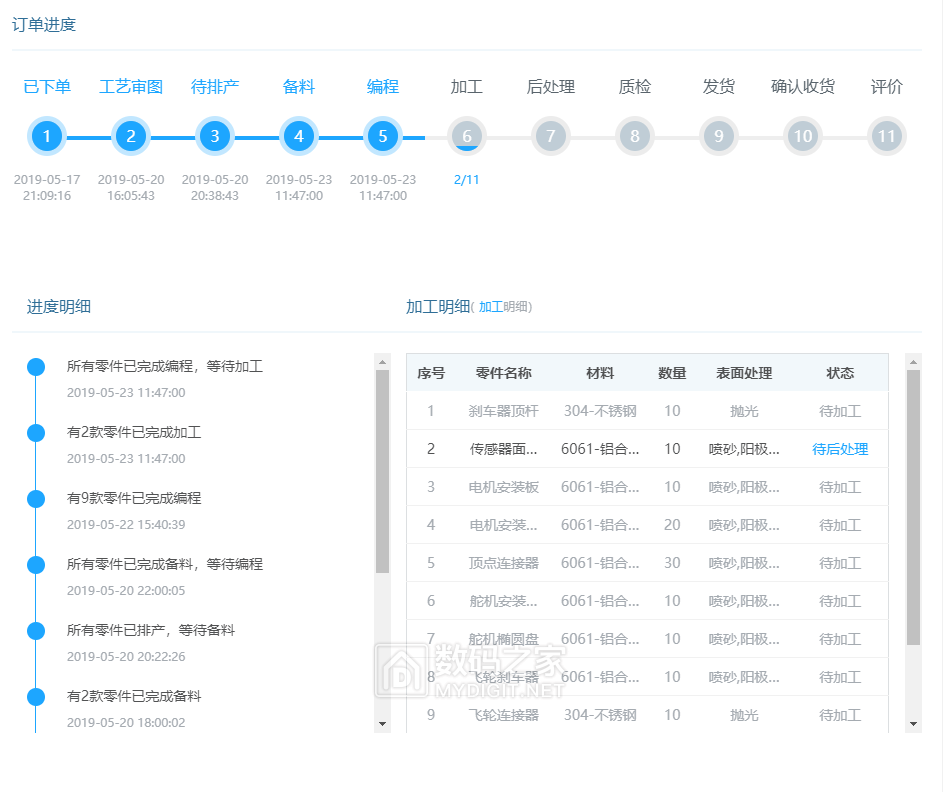

基本完美复刻,现在送去加工了,过两天零件到了继续更新帖子。

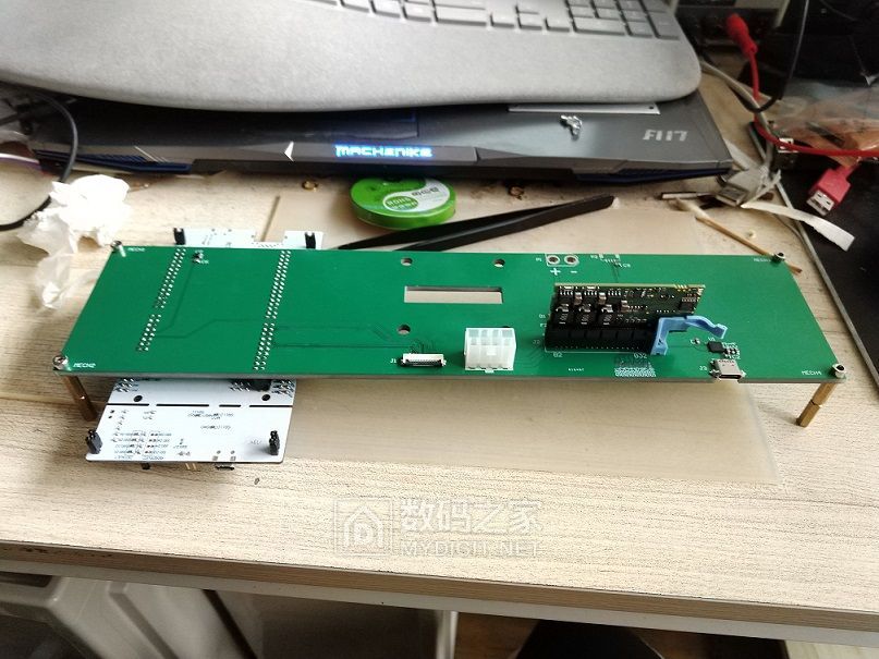

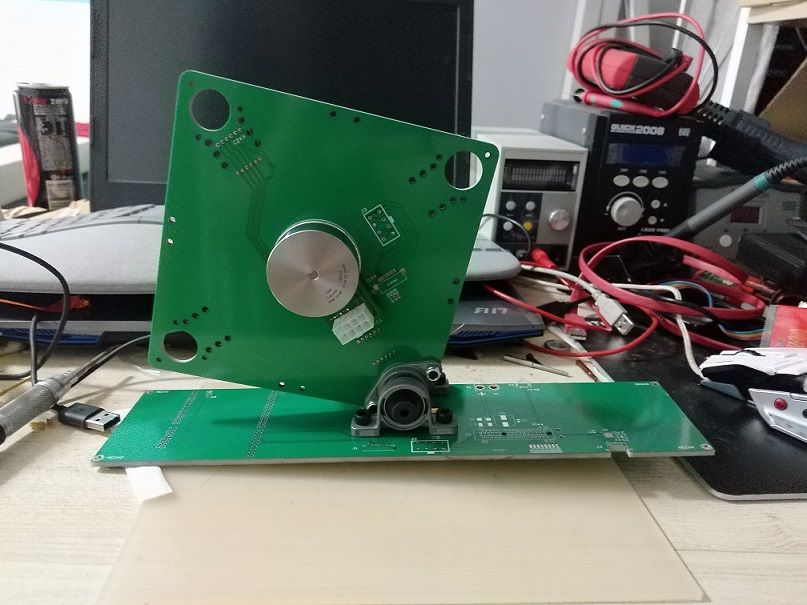

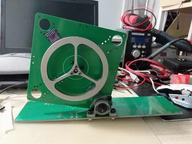

今天有点空,找了下之前实验的一些图片,现在整理上来记录一下前期调试选型走过的坑,希望对感兴趣的人有点帮助.
这是最开始的时候构建的1D模型,调试平衡算法用的。
这是焊上元件的控制板,主控用的STM32的开发板,哈哈,省了点事。

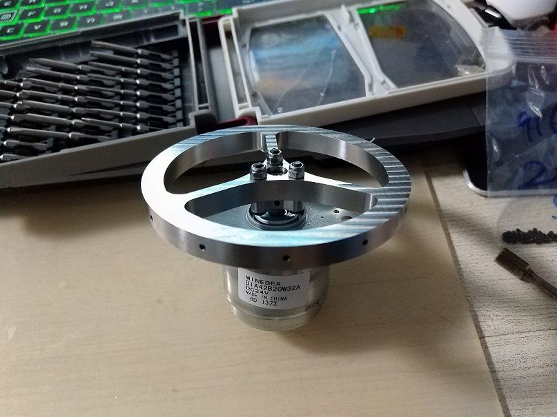

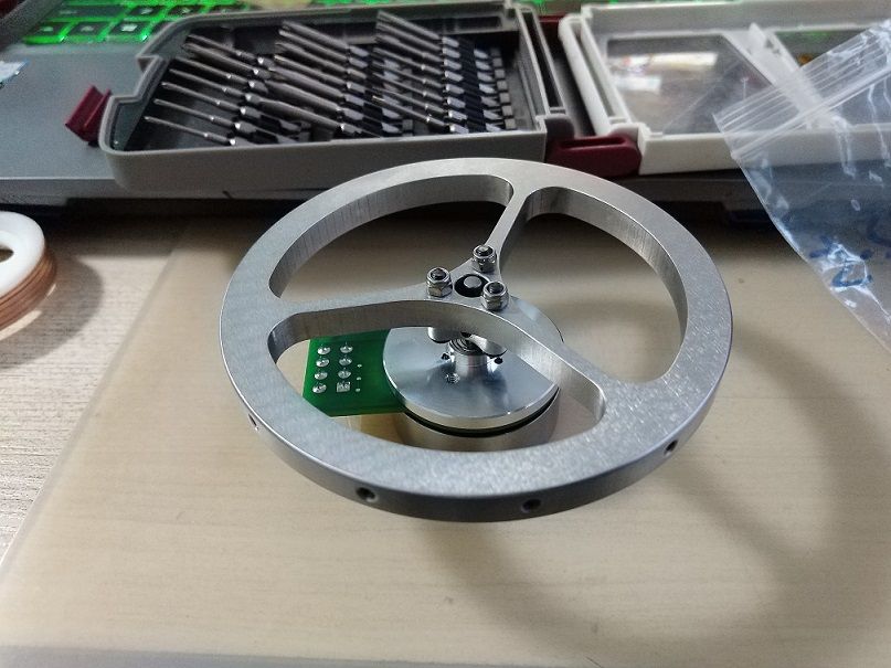

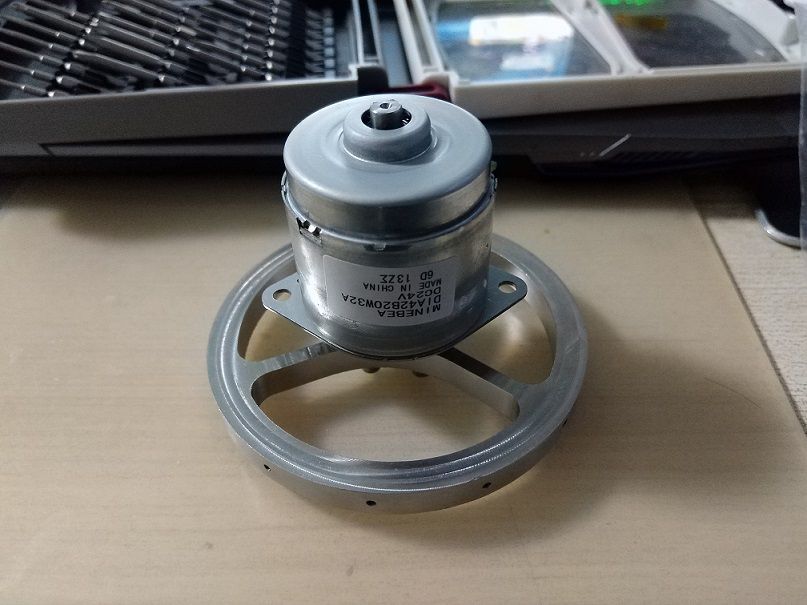

这是最初选择的电机,但是后来发现它是转速与PWM相关,而不是扭矩相关,不能用。而速度与扭矩是非线性相关的。

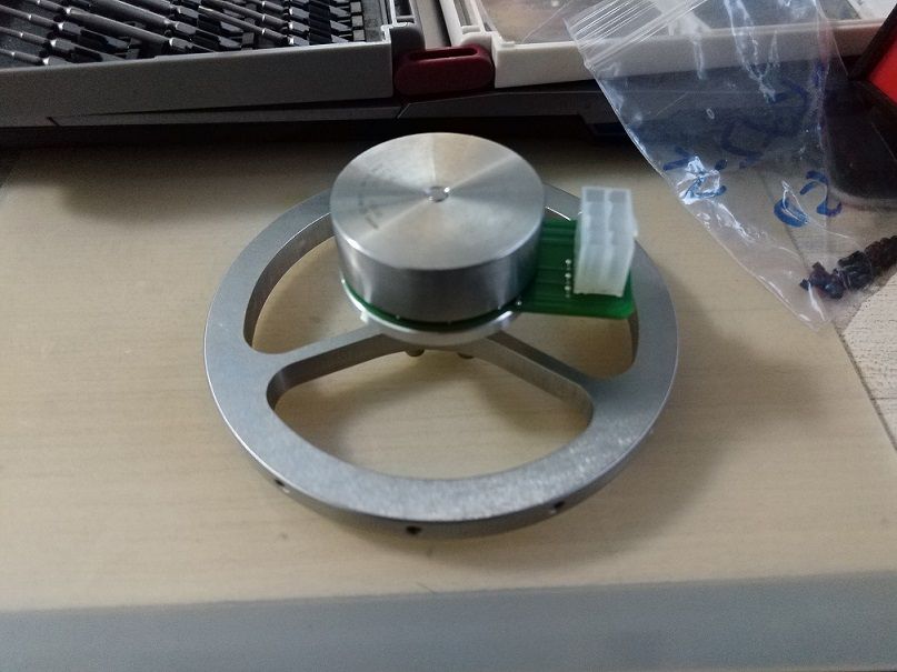

这是最终选择的MAXON家的电机,这个扭矩和控制直接相关,因为它是控制电流的。

发表于 2019-5-23 17:34:04 | 显示全部楼层
以前看过视频,挺好玩的,期待楼主的作品
瑞士苏黎世联邦理工学院(ETH)动态系统与控制研究小组创造出一个可以随意翻转,实现高难度自我平衡的正方体机器人Cubli。该机器人的边长大概6英寸(约15厘米),它可以通过不断翻转自己走动;还可以单边、单点站立平衡在平面以及斜面上。

 楼主| 发表于 2019-5-24 16:24:37 | 显示全部楼层
2545889167 发表于 2019-5-23 22:27
围观土豪玩具 外壳cnc要花好多好多钱吧
如果只是外壳的话不贵,里面的那些零件就贵了。现在光机械加工花了大概2万多了。
