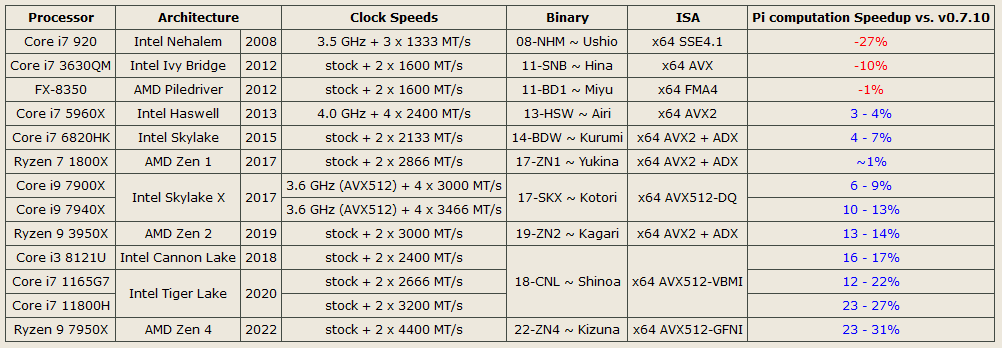

y-cruncher 的作者 Alexander Yee 宣布,即将推出的基准测试版本将对 AVX-512 硬件进行重大提升,尤其是支持 AVX-512 的 AMD Zen 4 内核。
据介绍,这一现代化项目基于现代处理器的算法从头开始重新设计和编写,涉及超过 400,000 条代码,这项工作从 3 年多前就开始了,但进展甚微。
值得一提的是,因为新版本清理了过时算法和无用代码,部分上古处理器将出现跑分下滑的情况,例如 2008 年面世的初代酷睿 i7 920 等处理器就因为失去了 Hybrid NTT 支持而降低了 27% 的跑分。
从图中可以看到,对于具有 AVX-512 的 AMD CPU 来说,仅通过 AVX-512 指令集就能获得高达 20% 的算法加速,相信新的圆周率世界纪录已经正在计算中。
