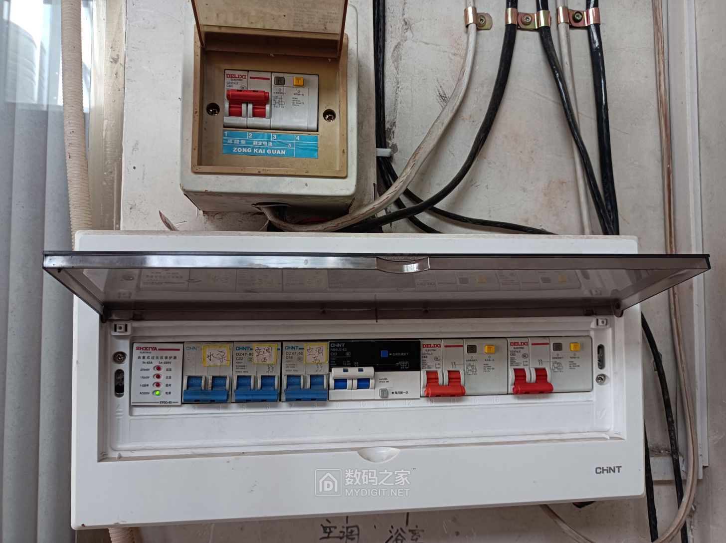

农村房子,10多年前盖的,之前当地没有配套的水电系统工序,都是先盖好房子,再上电路,就是都是走明线,不美观,倒是检修加装啥的方便多了,

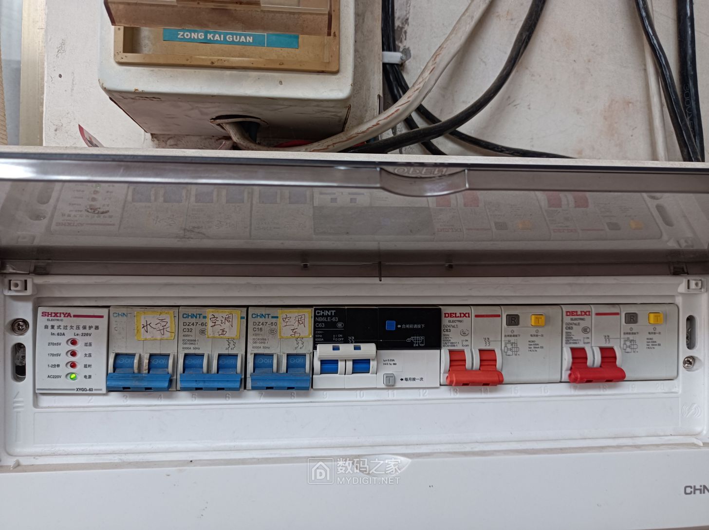

先来个概况图,上面单独的的是之前总控,仅此一个,后来用电器多了,就又加了一个,
新加的正泰配电箱

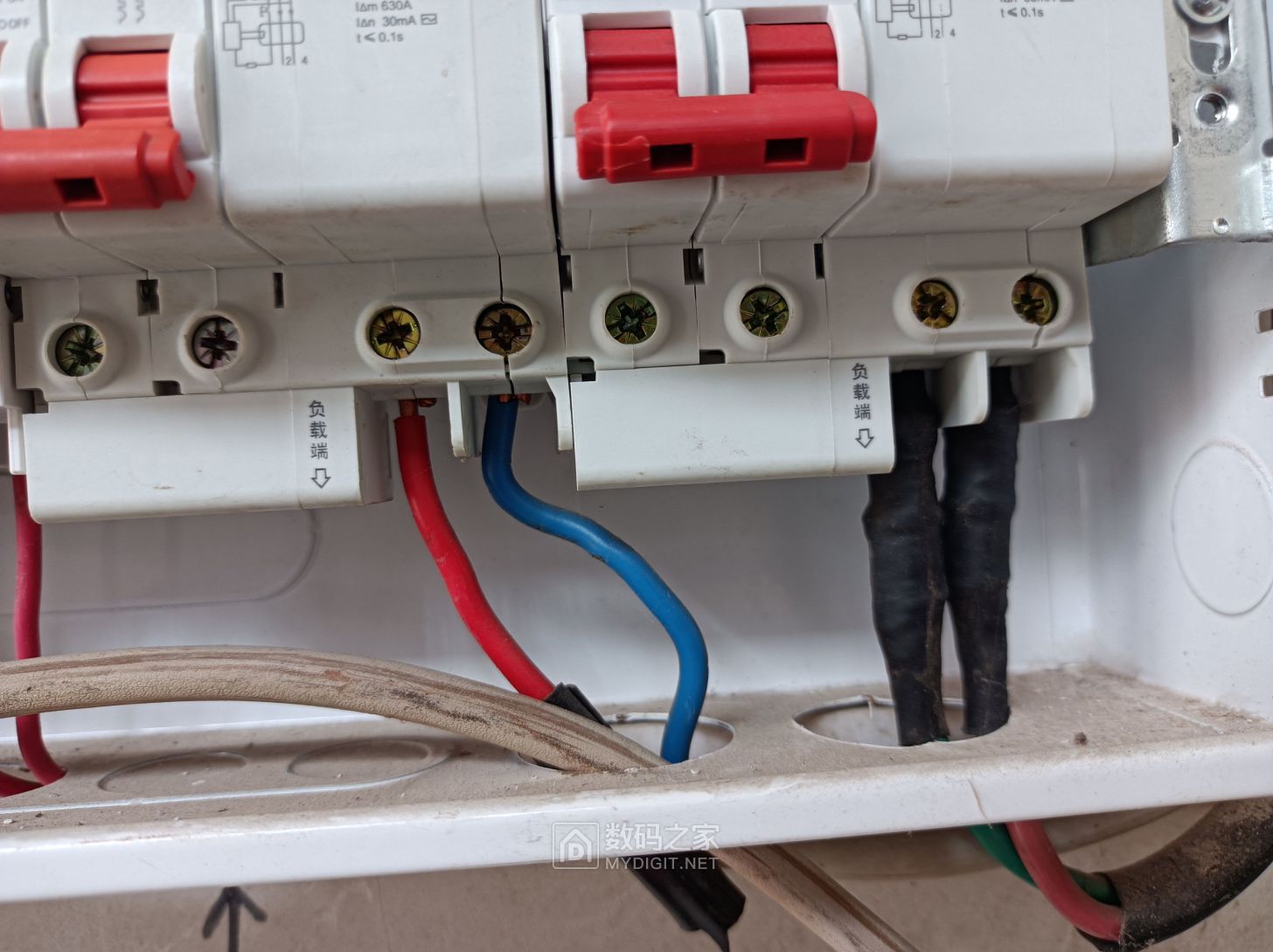

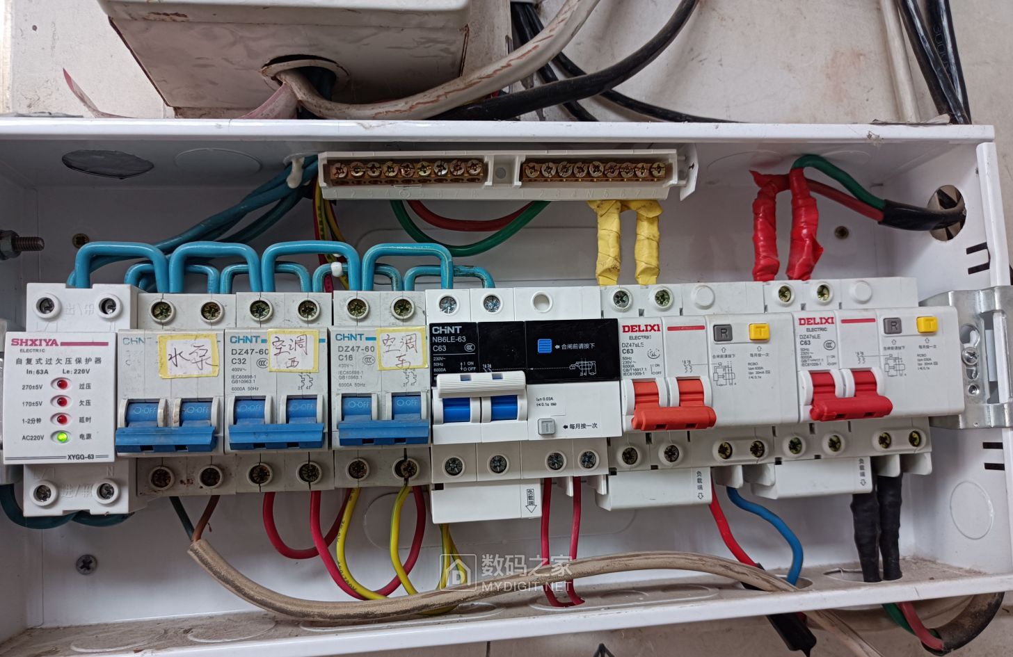

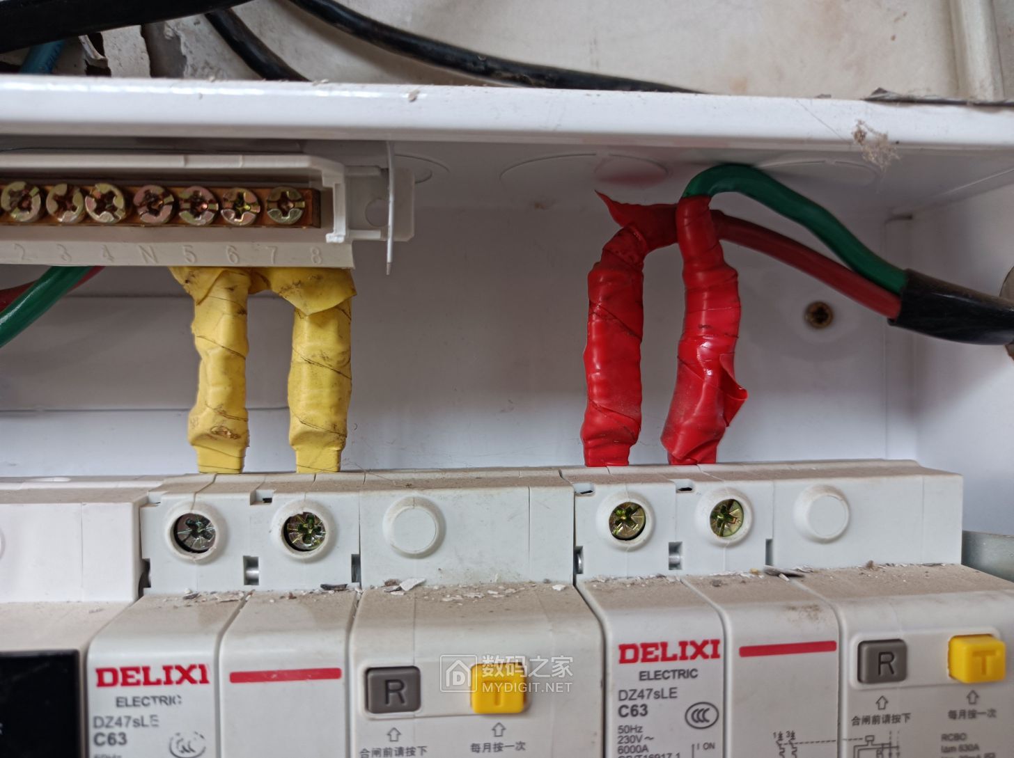

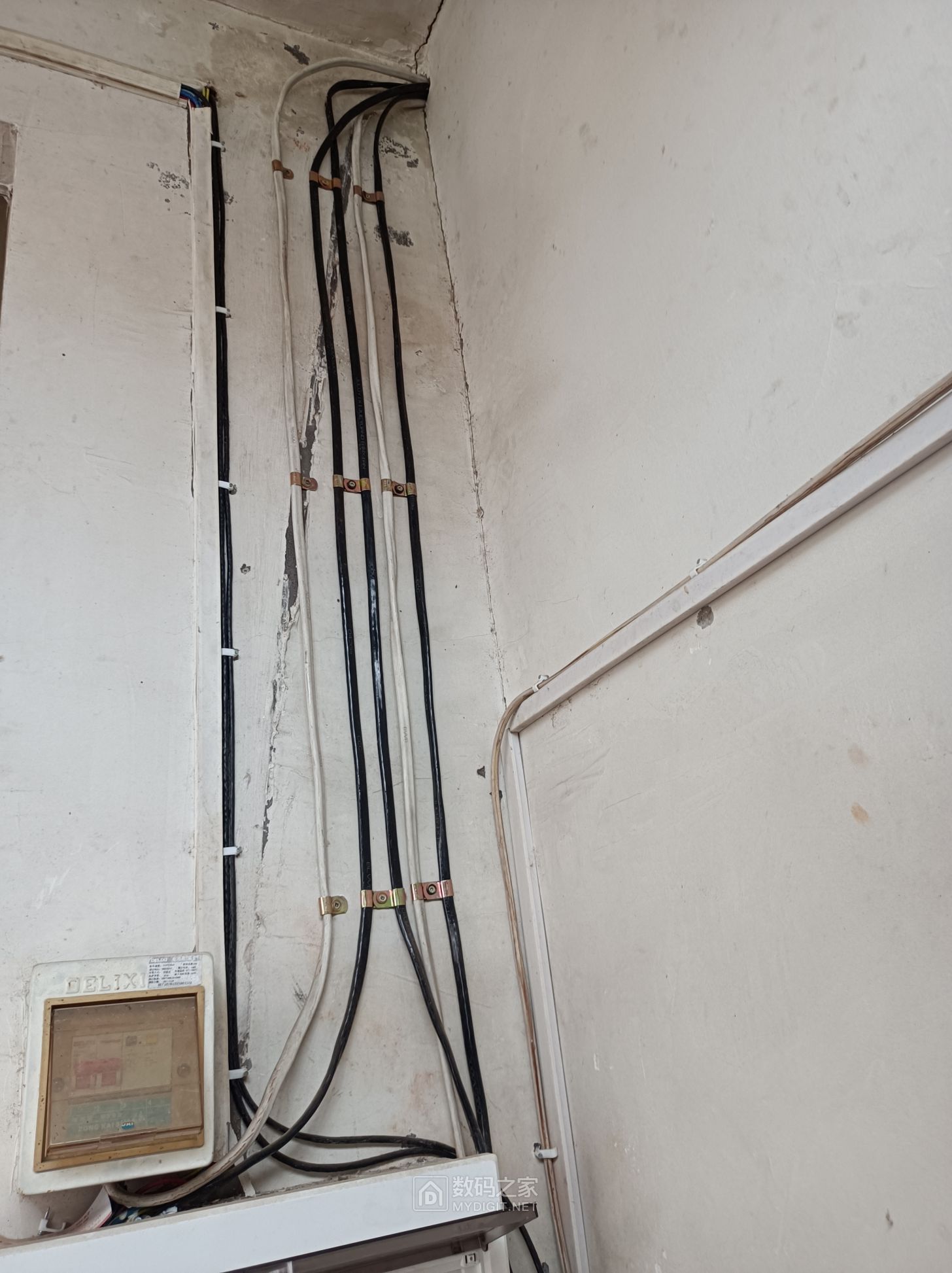

打开看看,从左往右依次是过欠压保护器,室外茶园机井水泵开关,俩空调开关,洗漱间漏保,刚换没多久的呢,之前的德力西漏保坏了,最右侧两个分别是两个独立电表的总空开,用来给电车充电的。右侧是分别独立的两路,其中进线是10平方铝线,压接铜铝过渡头,出线一条是平方铜线,一条是10平方铝线。延长20米左右到壁挂充电桩。
这是独立的进线端
出线端
简单粗暴的进出线,线槽是之前的家用总出线,线卡是新加的两条备用8芯室外网线,从联通公司要来的。往右依次白色是家用6平方进线,两条黑色10平方独立电表铝线,6平方铜线独立电表出线,10平方铝线独立电表出线,太粗了直接金属卡子固定吧,

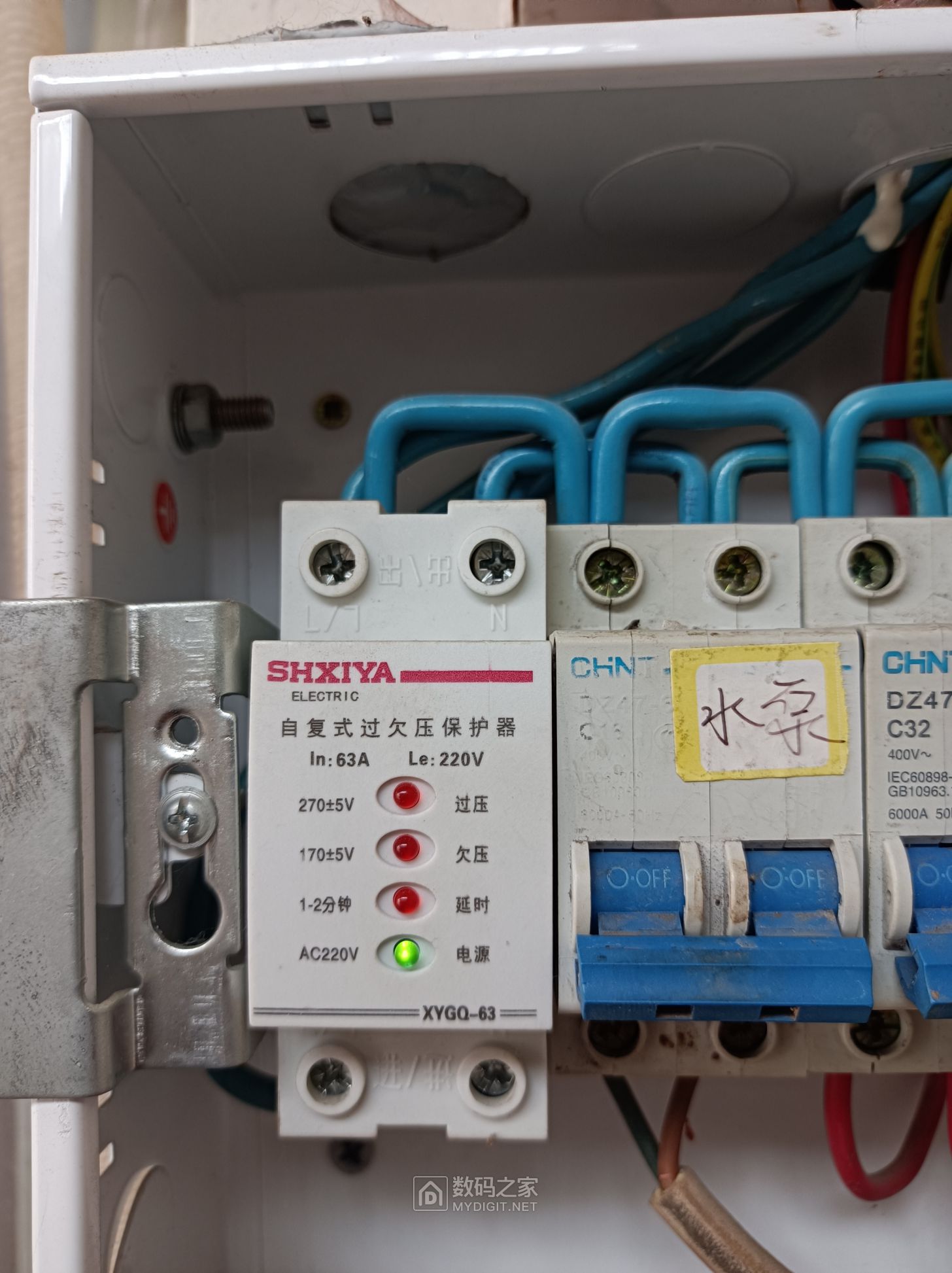

过欠压保护器特写
所有紧固螺丝无松动,清理下灰尘,装上外盖,继续服役吧
