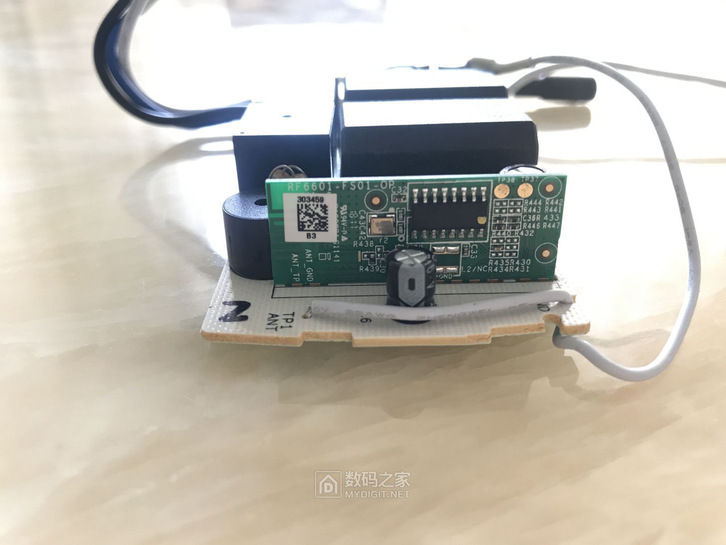

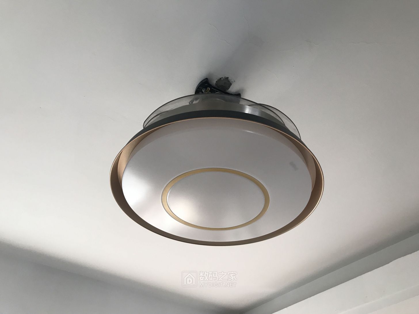

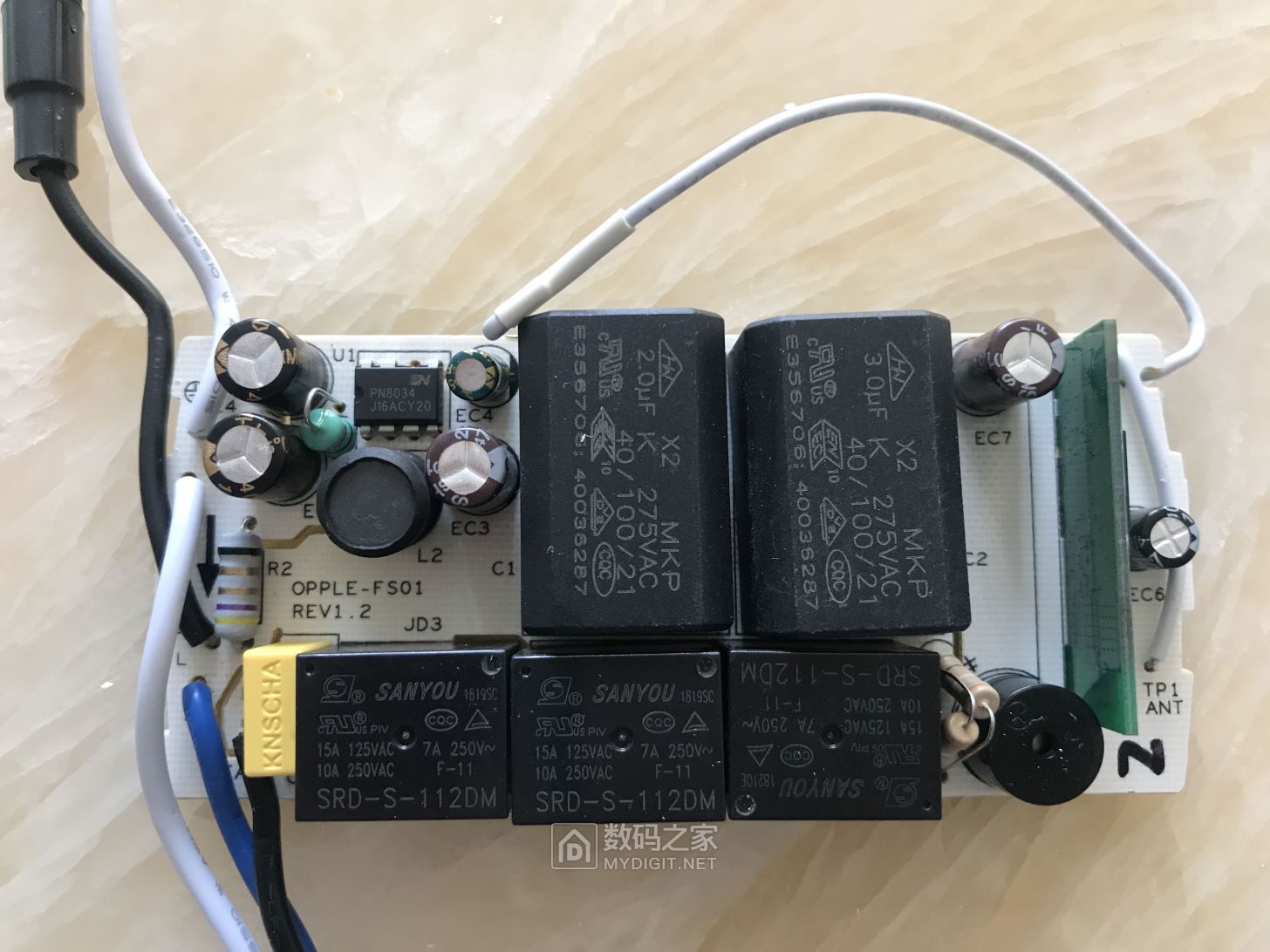

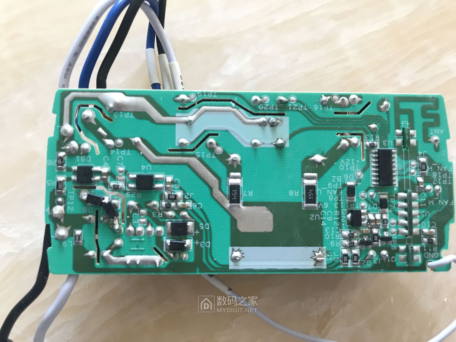

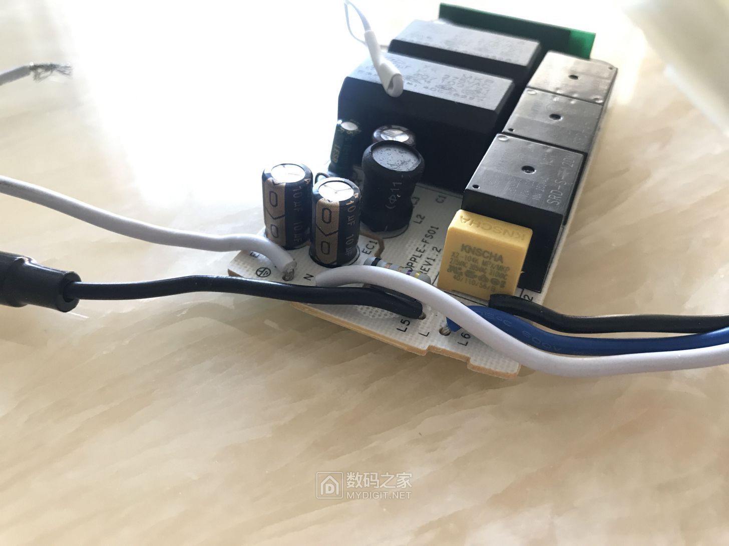

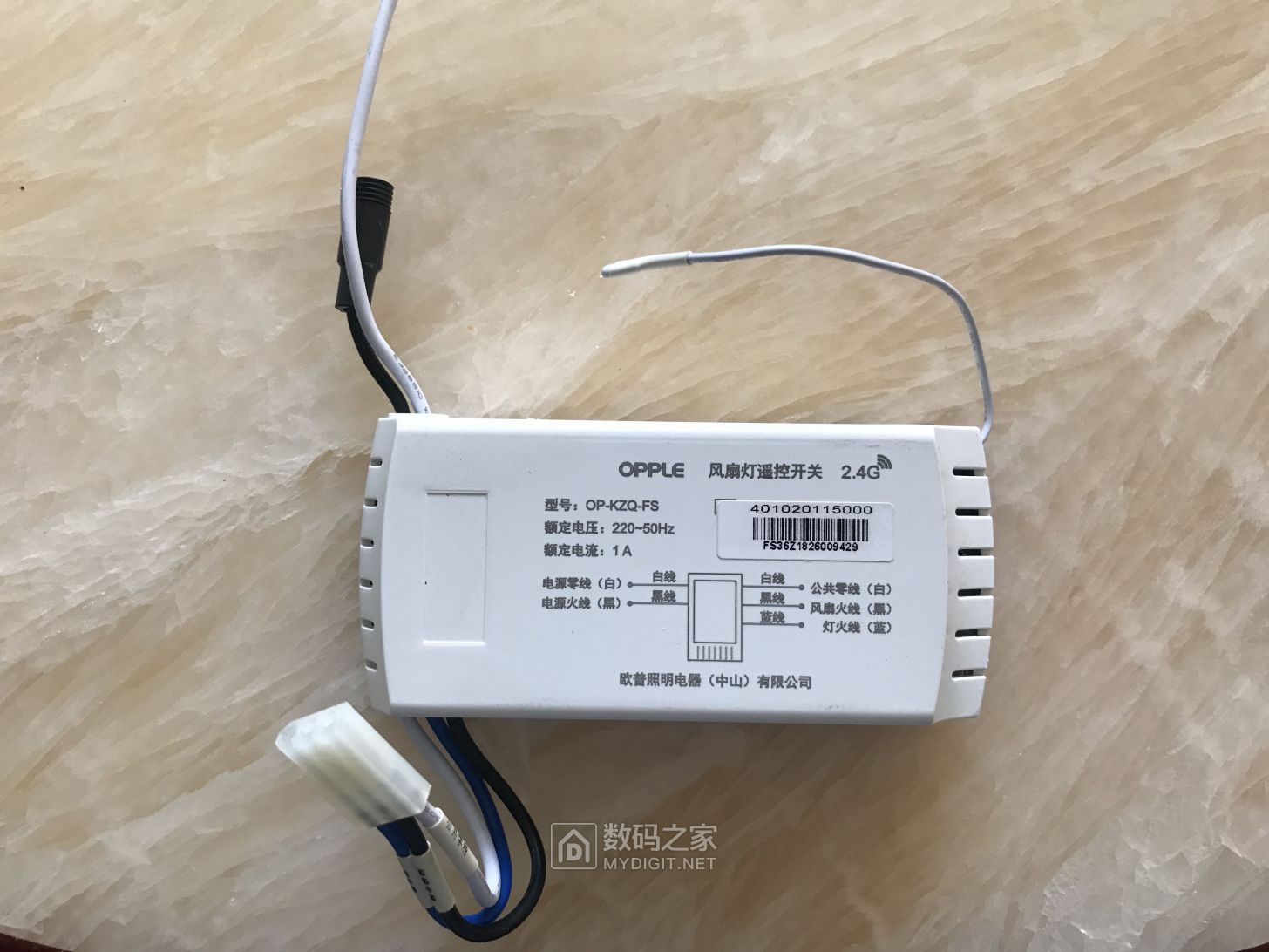

这个欧普风扇灯是2018年买的,最近天热了开始用风扇,发现不能调风速了,三个档位风速是一样的,有点慢,而且风速运行时声音较大,而一旦按了关闭,就没啥声音了(风叶还在高速转动时),我打了客服,客服跟我说是控制器换了,但是现在这个产品退市了,买不到原装的了,叫我买一个通用的,我这款是带调光的,通用的一般都是不带调光的,所以想想自己拆开看看能不能自己弄一下,不过拆开看看没啥明显的损坏,只能请教一下论坛里的大师们了,看看一般会是哪个元器件的问题?这款风扇用的电机说是什么矽钢电机,会不会是电容的问题?我暂时还没找到运行电容,不知道那个电机罩子怎么拆。
