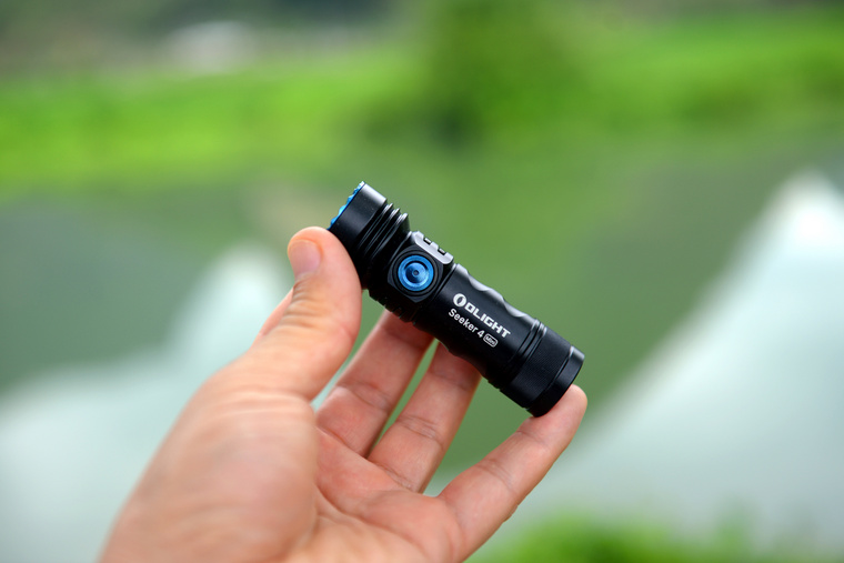

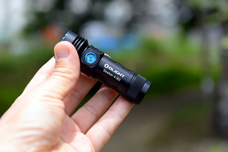

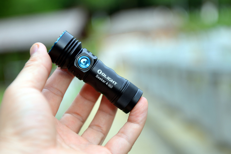

OLIGHT傲雷Seeker 4 Mini是一款全新风格以人为本比较贴心的侧按键双光源尾部磁吸充电手电筒。有三种外观颜色两种色温选择。单节1100mAh18350电池驱动,配置2颗冷白 LED和一颗紫光灯珠。外壳采用AL6061-T6铝合金结构体,三级硬质阳极氧化处理,光通量覆盖2-1200流明。Seeker 4 Mini头部直径:30毫米,筒身直径:24毫米,长度:87毫米,重量:112克(包括电池)。Seeker 4 Mini配置双向抱夹,磁吸直充,设计防滑桶身,属于一款设计紧凑,迷你便携的掌心多功能手电。
包装

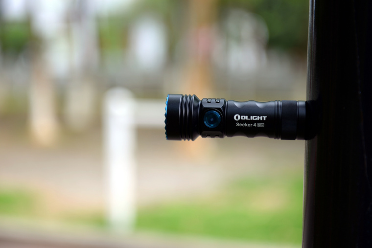

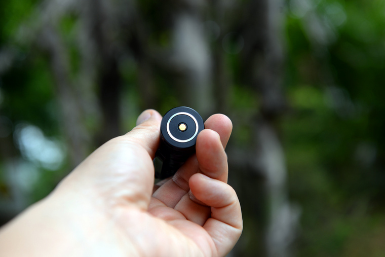

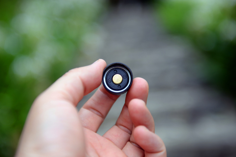

尾部磁吸装置,中间触点下凹,可以最大限度的避免正负极短路,可使用配置的USB充电线吸附至金属尾部对手电进行直接充电,尾部带磁性,可以把手电吸附在铁质物体上使用。

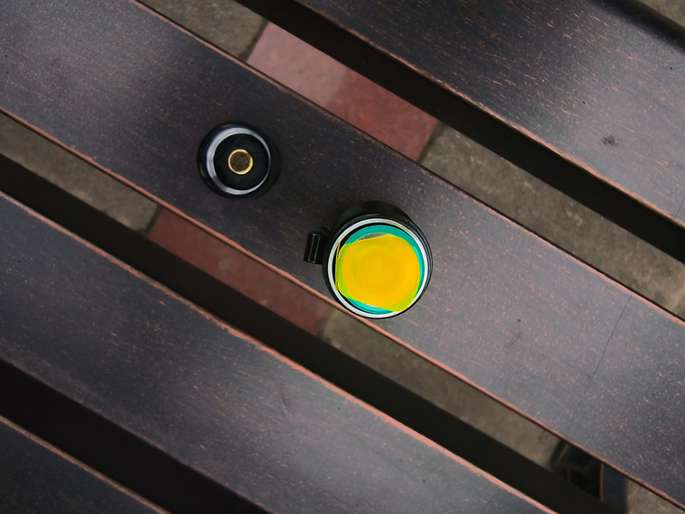

扭开尾盖,可以看到商家细心地在电池尾部放置了一个黄色绝缘片,这个绝缘片可以更好滴保护电筒电路在运输途中不会接通正负极。安全第一永远是OLIGHT的一贯作风。使用时,或者第一次拆开手电要把它拿出来。
尾部采用铜柱,内设计有负极标识。由于这款手电电池依旧是正负同极,所以脱离尾盖,用手指按压电池也是可以点亮手电的。

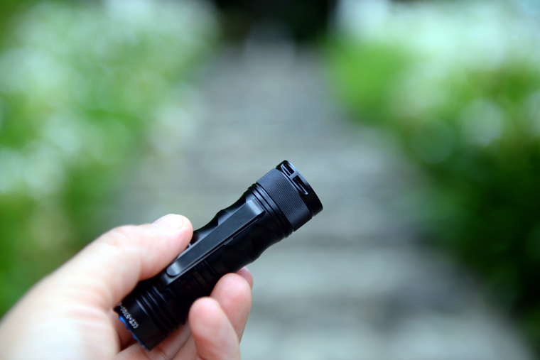

尾盖在尾部手指接触到的开合位置开有细密滚花,增大了摩擦力,更换电池时可以毫不费力的扭开尾盖。下图可以看到手电尾部的绳孔,手绳孔是在尾部一侧掏出来一个月牙形的槽出来,在槽的中部留一个切面,在切面上开了一个1.5毫米左右的绳孔,绳孔以及周边处理都很到位,经过了细致的倒角,可以更好地保护并且延长手绳的使用时间。

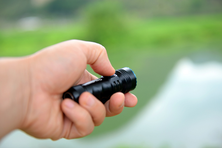

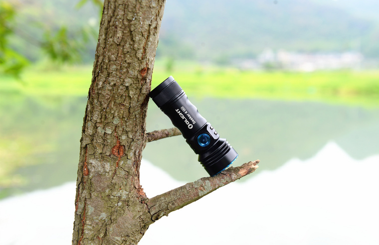

和18650款手电相比,这款Mini更小,更容易把控。加大的金属侧按开关,设计位置刚好在大拇指停放位置。符合人体工程学,操作便利,不会感觉劳累。
侧按键中心有一个透明点,可以适时呈现绿、橙、红三色显示电量,绿色代表电量大于60%,橙色代表电量为10~60%,红色代表电量小于10%,此时,请及时充电。

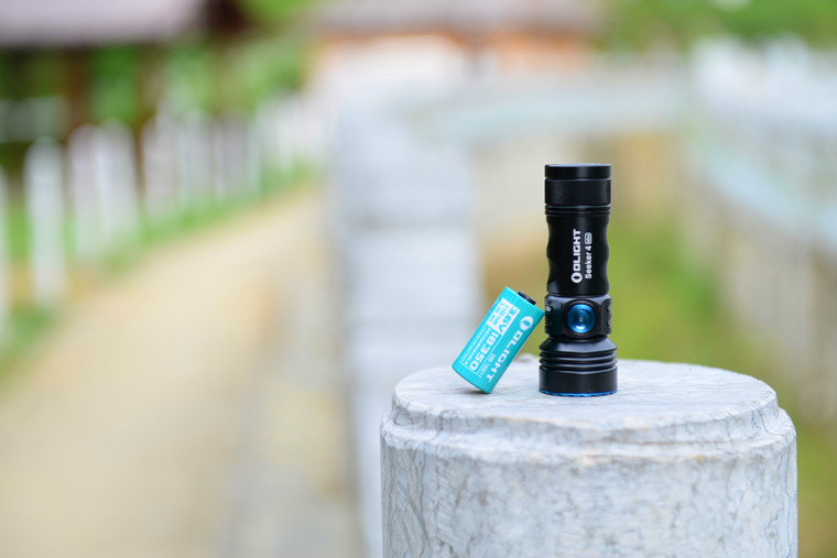

Seeker 4 Mini配置一颗1100mAh18350电池,月光档位可以不间断使用12天。

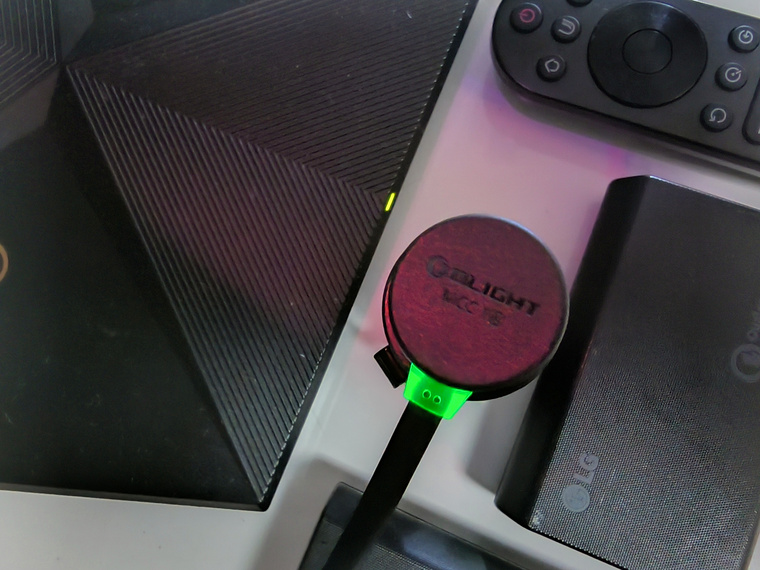

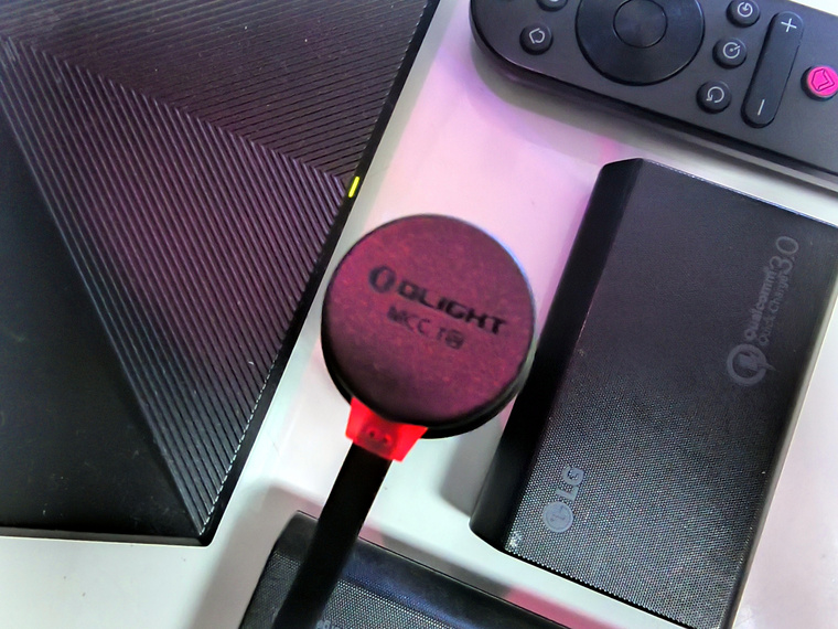

在电量不够时,可通过尾部磁性接触性充电接口,吸附方式充电。家庭普通电源,车充,移动电源和电脑USB接口都可以为其充电,尾部充电指示更直观,,充电时显示红色,充满时显示绿色。并且这款可以边冲边用。充电中可以打开任意档位。

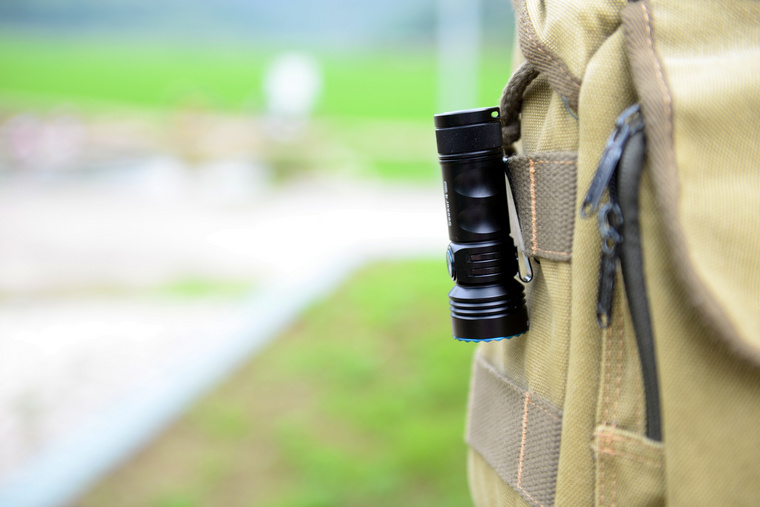

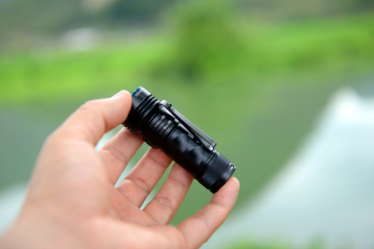

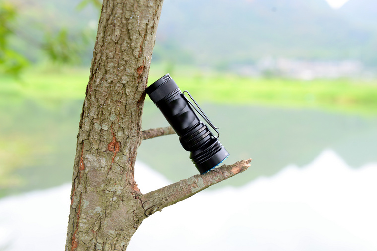

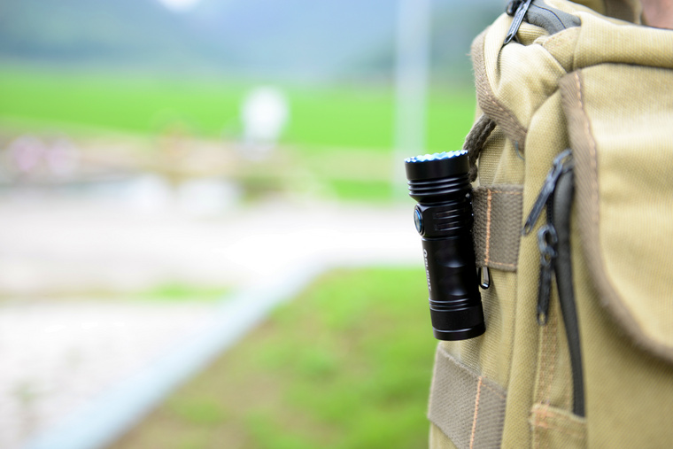

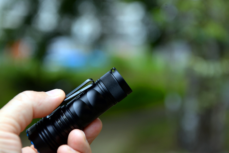

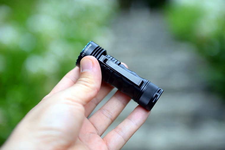

OLIGHT傲雷Seeker 4Mini配置黑色不锈钢抱夹,抱夹属于双向抱夹,固定不可以旋转,利用抱夹可以放心的把手电卡在包包上,裤带上以及帽檐上,解放双手,不占空间,出行更方便。

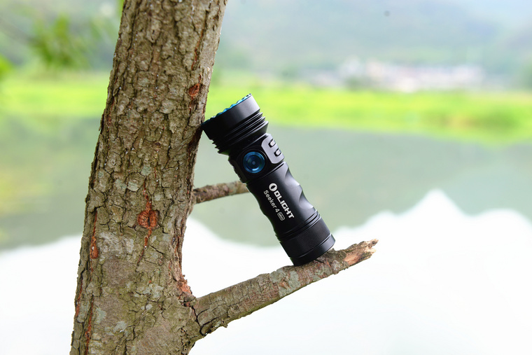

利用Seeker 4Mini尾部的磁吸功能,可以很方便的把它吸附在任何铁质物品上,解放双手可以从事更多的工作,另外也可以适应更多的复杂环境。

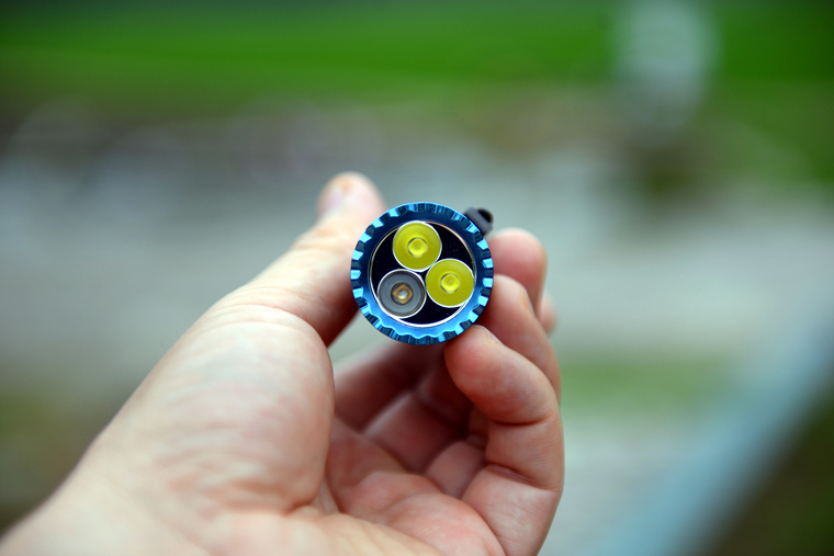

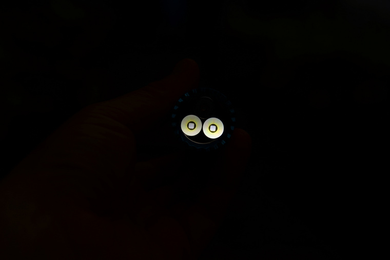

配置两颗冷白 LED和一颗365nm uv,正三角形排列,定位安装居中,配合TIR浅透镜,输出光线效果更出众,泛光效果更好。

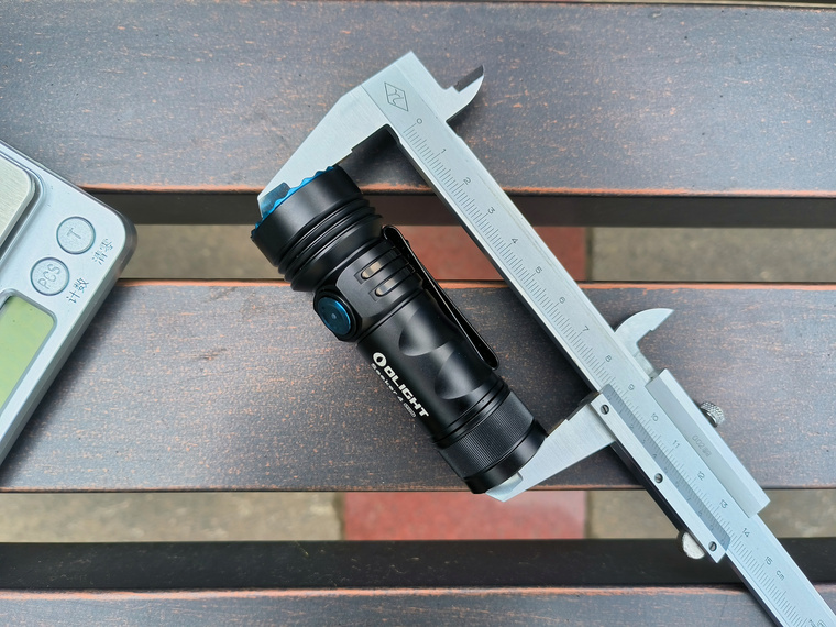

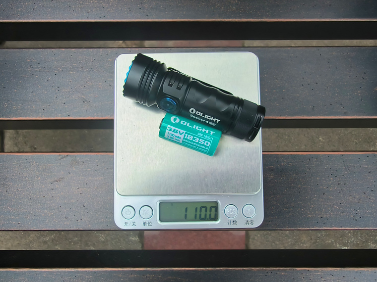

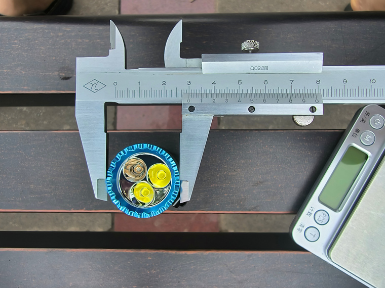

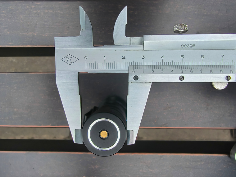

OLIGHT傲雷Seeker 4 Mini头部直径:30毫米,筒身直径:24毫米,长度:87毫米,重量:112克(包括电池)。
以下为实测图片,由于每个测量者水平的差异和所用设备精准度的差异方面问题,和官方数据可能会有所出入,以下图片所有数据仅供产考。

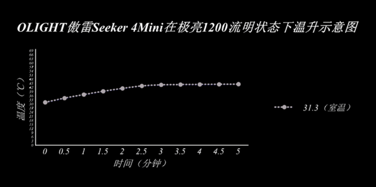

下图是使用高温快速电子测温仪对这款OLIGHT傲雷Seeker 4Mini进入极亮1200流明降档散热性能做简单测试。测试时的室内环境温度为31.3摄氏度,静态,无风。测试时间5分钟.由于测试受室温和测试环境位置以及测试者水平的影响,数据可能存在误差情况,以下图表数据仅供参考。
由图片可以看出,手电在打开1200流明档位在3分钟达到44.1摄氏度,然后受温控影响逐步降档降温,曲线只是稍微有点升高,在5分钟温度基本停留在44.5摄氏度左右。

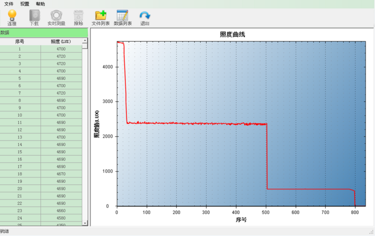

关于照度方面,由于每个测量者水平的差异和所用设备精准度以及时间位置等方面差异,和官方数据可能会有所出入,以下图片所有数据仅供产考。使用照度计为GM1020高精度数字光照度计,距离OLIGHT傲雷Seeker 4Mini手电垂直距离1米,每6秒1个数据。 下图是1200流明下手电续航及照度图。
图片可以看拿出,手电经历两次降档,平稳后以恒流输出,基本符合官方3+41+25分钟运行曲线。

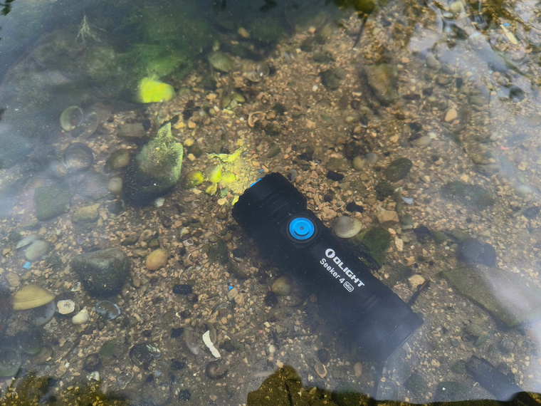

OLIGHT傲雷Seeker 4Mini介绍防水IPX-8,水下2米标准,对于户外活动中,免不了处于高湿或多尘沙的恶劣环境中,手电的密封和防水能力对于保证手电的安全运转和寿命就至关重要。手电的防水问题也是商家所追求的一个品控目标,防水好不好直接影响手电的销量和桶油的购买欲。
不过我觉得与防水有关系的主要是商家的品控和充电装置以及密封胶圈的合理配置,毕竟防水又不是什么高科技的东西。不过要记得几点,首先放水前一定要检查各部件是否扭紧,密封圈是否损坏,另外不要把点亮很久相对较热的手电直接放进水里,最后水深和放置时间不要超过商家和行业规定。通过视频测试后各元件工作正常,没有发现异常情况。

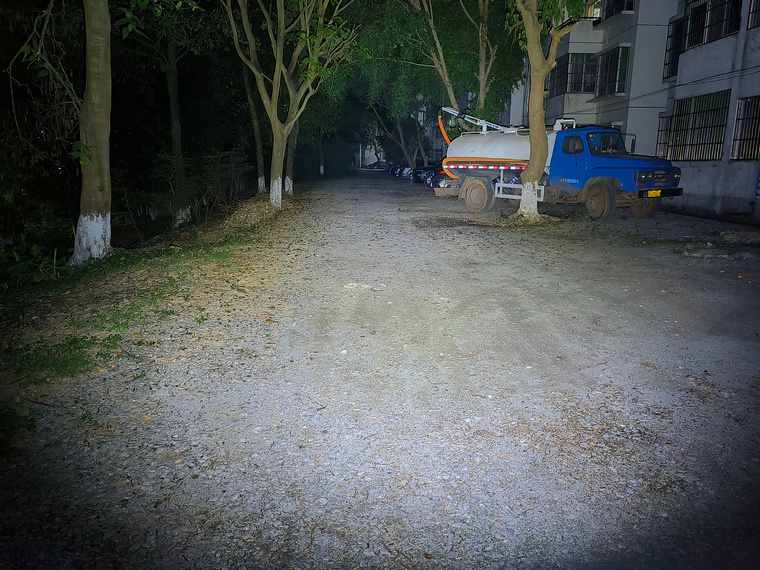

Seeker 4Mini两颗白光灯珠除了月光档2流明,另外还有15/120/600/1200四个常规档位,可以说涵盖了大部分使用场景,对于夜晚走楼梯,散步,应急突发情况,这几个档位足够了。
