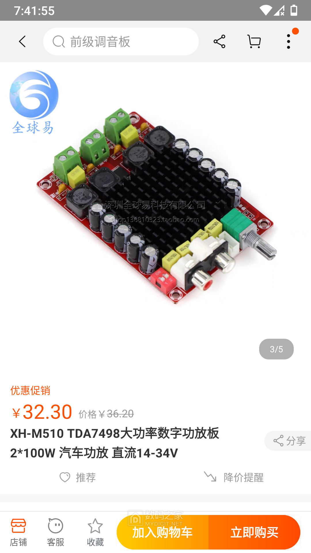

首先是上一轮的暂时优胜者,太热,给它做了一块大散热,可能是奔腾4散热器锯下来一块,打磨打磨
电感也热啊干
不播放音乐也热,md
败犬大功放板,待机电流0.08a,×19=1.52w,音量旋钮在中间位置,中等音量播放,还是0.08a,大音量,0.11a,0.13,×19=2.47w
土星5号发射视频,偶尔0.16a。音量旋钮最大位置,0.46a,8.74w。过于吓人不宜长时间测试,说好的100w呢
爽,等等测小功放板,我好像又把万用表保险烧了

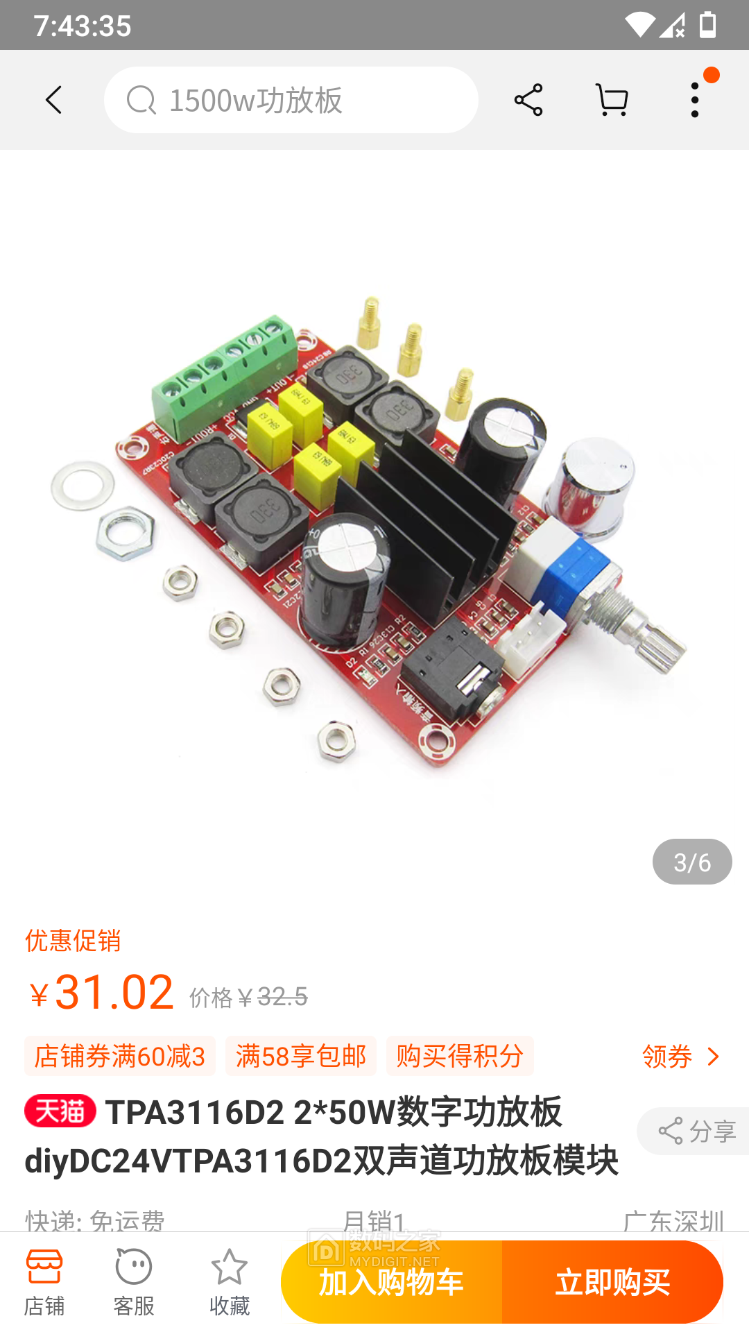

然后是第二轮选手
这个似乎有运放,是隐患,问了客服,还没答复,
