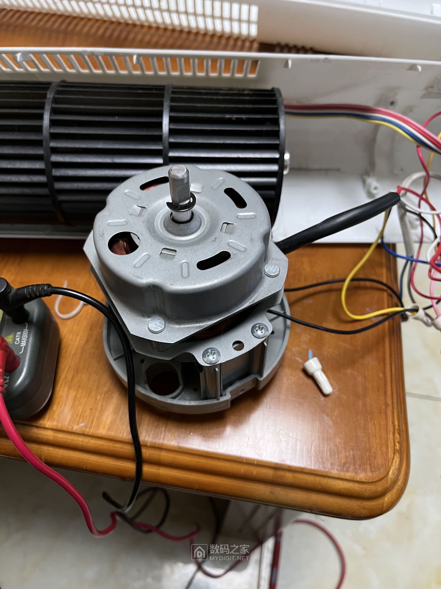

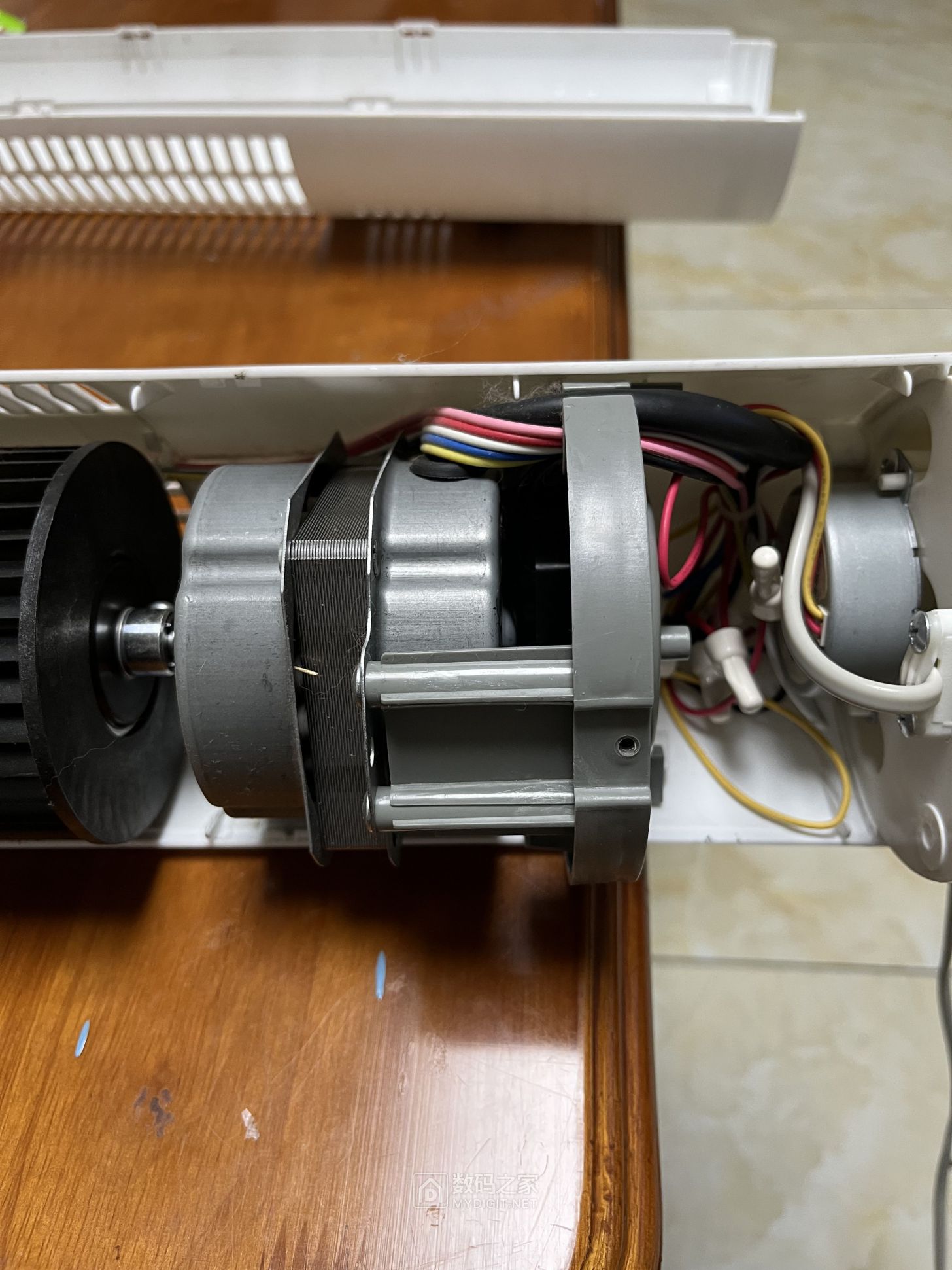

[家电] 拆解容声塔扇YSTS-188,外壳很薄,电机用铆钉,想拆开很难
发表于 2023-7-4 07:05:02 | 显示全部楼层 |阅读模式
开关左面三挡没有摇头,右面三挡有摇头,不过这个风吹出来感觉还不错,比鸿运扇舒服。

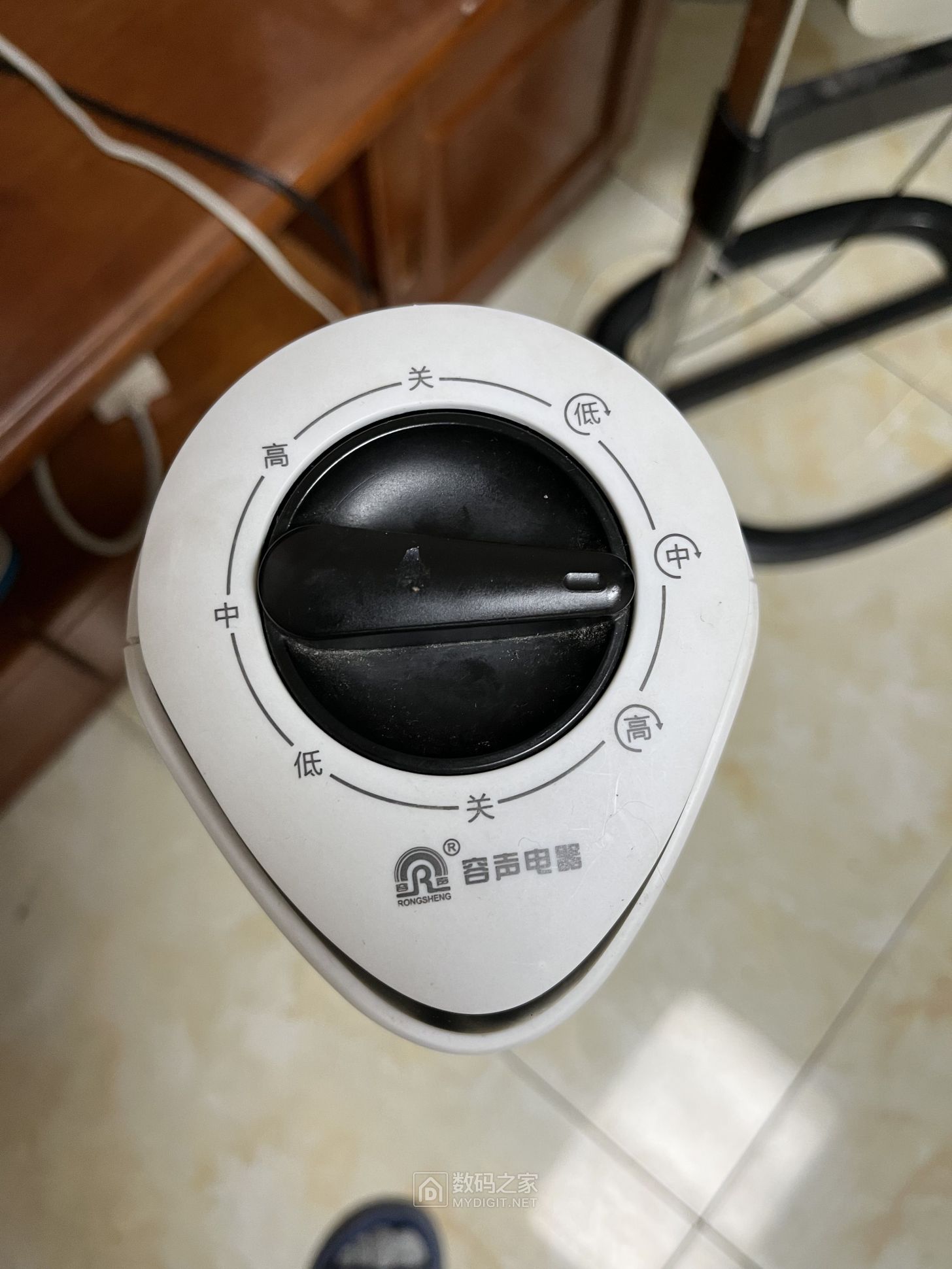

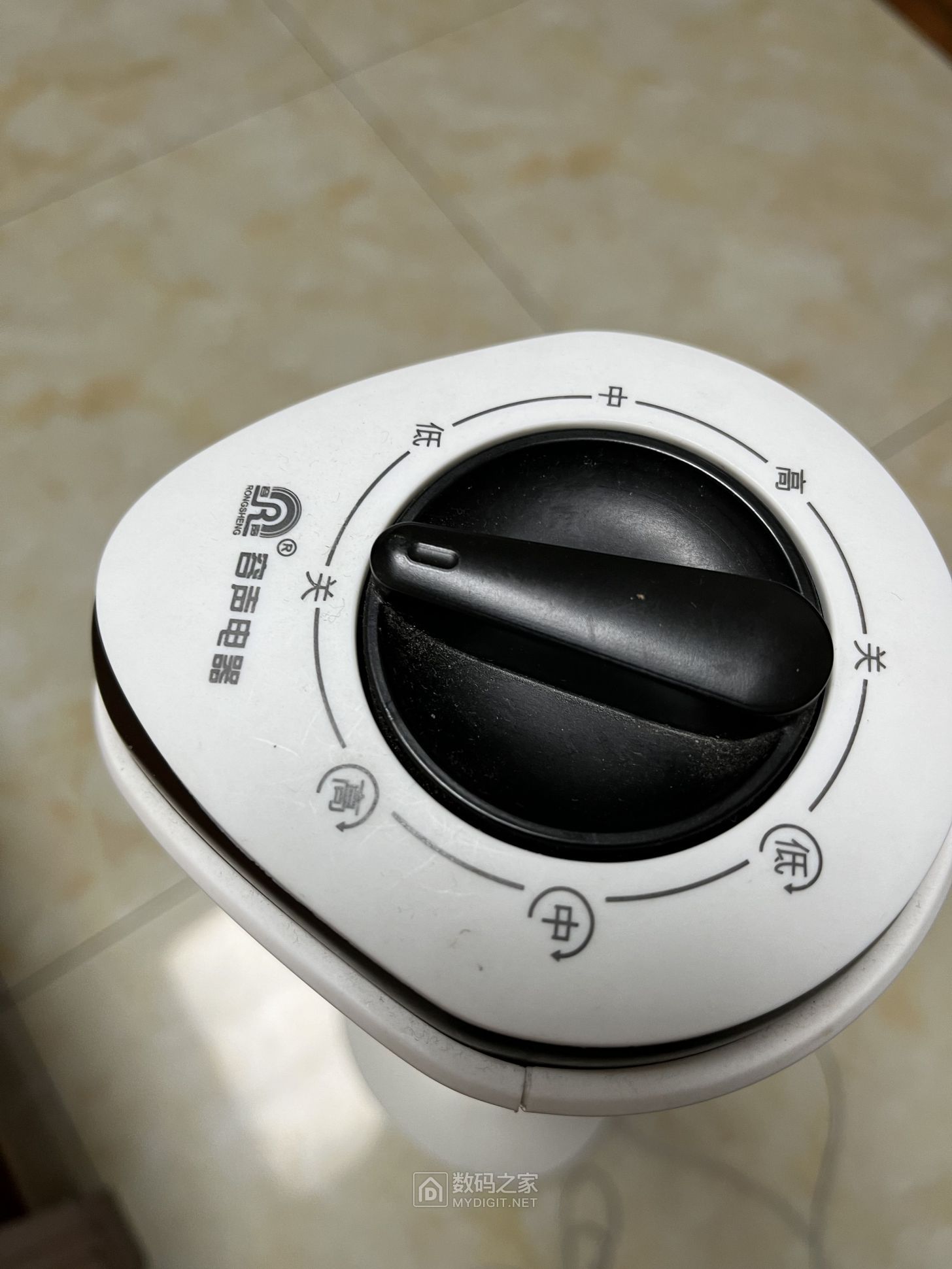

发表于 2023-7-4 07:25:45 | 显示全部楼层
标注得很清楚,不同需求所设。就是左边不摇头,右边摇头。

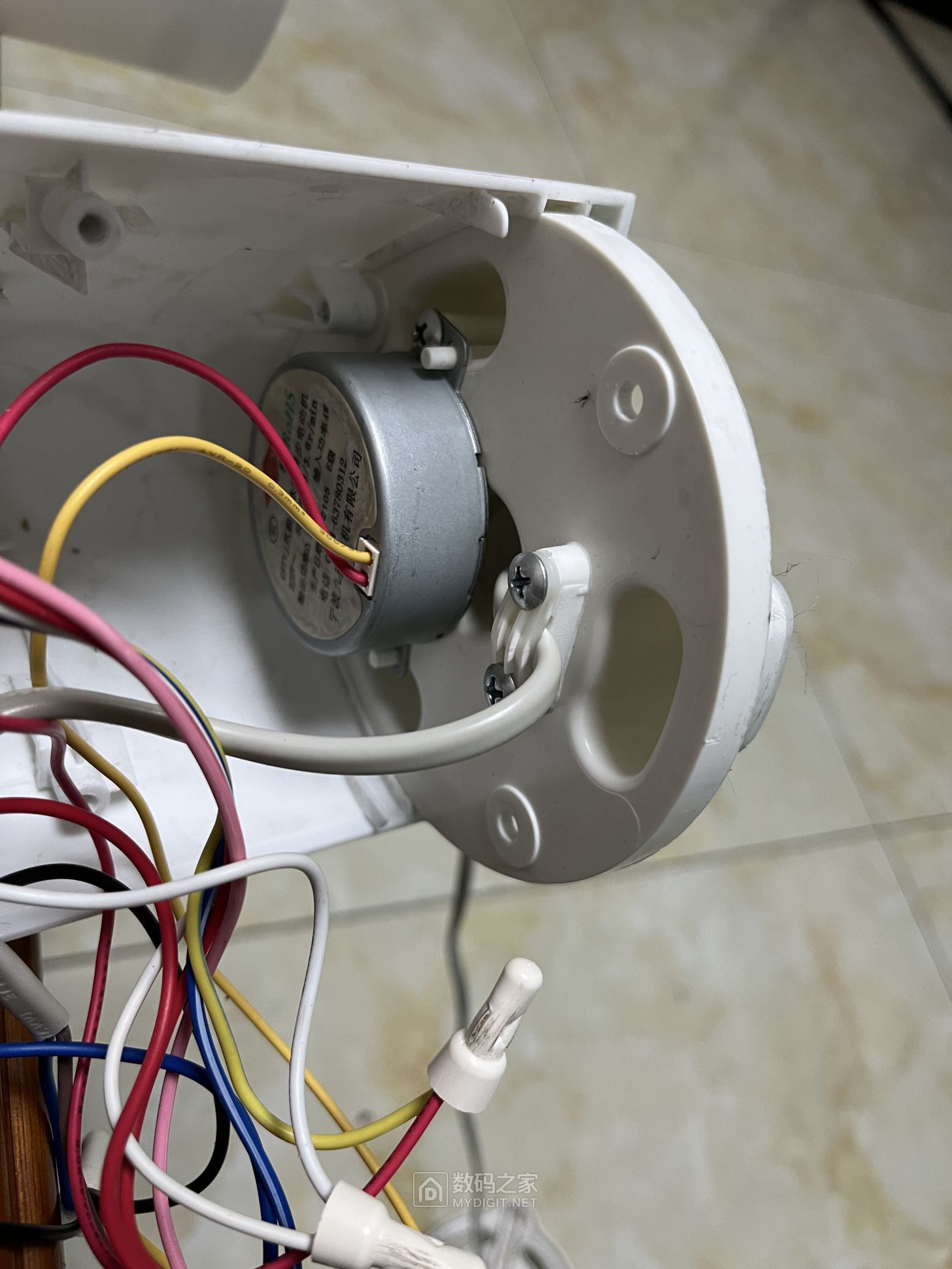

风扇一切正常啊!设计就是这样的,再说摇头和铆钉电机没啥关系,摇头是下面小电机带动,真是闲的蛋疼。

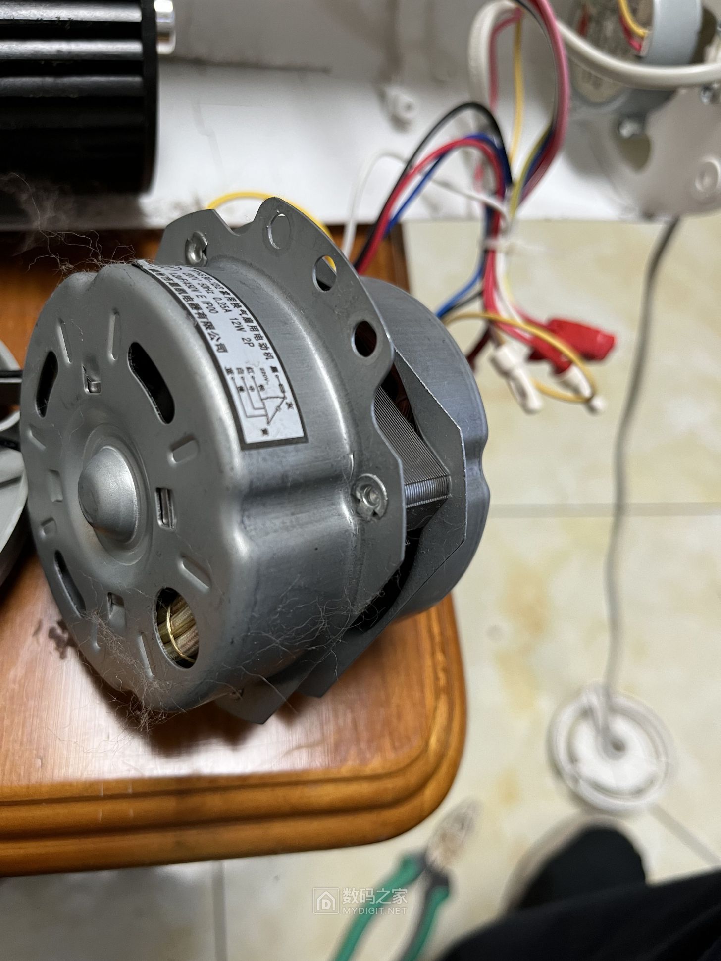

铆钉也可拆开,然后找要差不多的铝或铜条铆起来。不过不摇头与主电机没关系吧?
发表于 2023-7-4 08:36:30 | 显示全部楼层
真想拆修可以钻掉换螺柱,估计也是成本考虑
发表于 2023-7-4 08:42:54 | 显示全部楼层
看到铆钉就有锯掉换螺丝的冲动

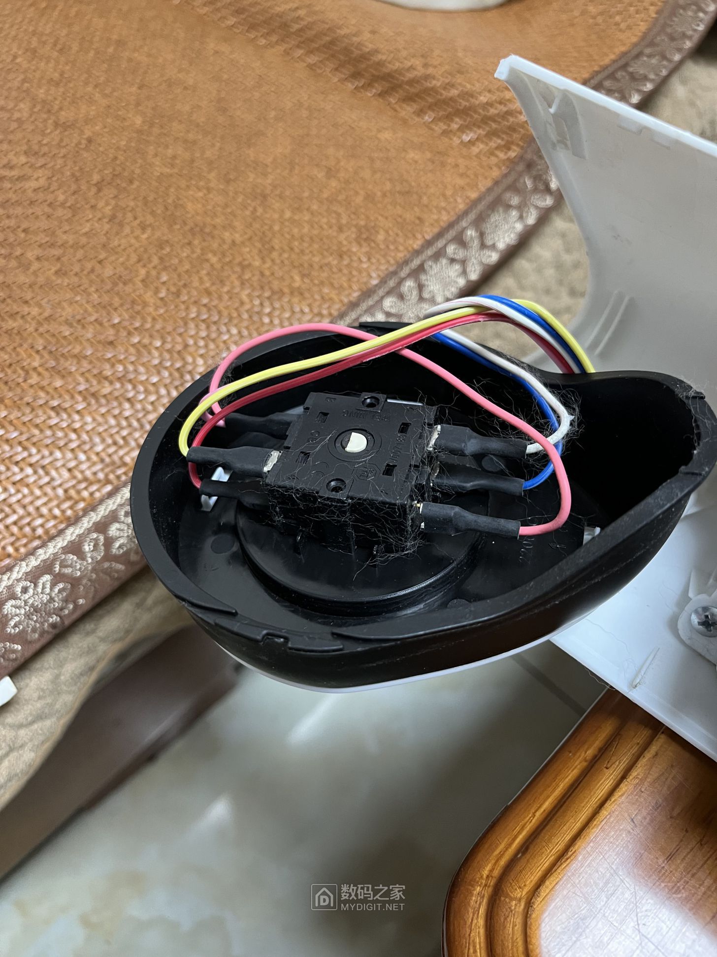

 楼主| 发表于 2023-7-4 08:43:01 | 显示全部楼层
陆地飞鱼 发表于 2023-7-4 08:27
风扇一切正常啊!设计就是这样的,再说摇头和铆钉电机没啥关系,摇头是下面小电机带动,真是闲的蛋疼。 ...
没有说摇头和主电机有关系,我是说开关设计和其他的不一样,有的是一个按钮开关解决,可能我描述不清

有角磨机打磨或用稍粗点的钻头把铆钉钻掉,换成差不多长度的螺钉。
 楼主| 发表于 2023-7-4 08:45:20 | 显示全部楼层
是可以钻,就得有电钻,还得有还原的螺栓螺母,
发表于 2023-7-4 09:14:15 来自手机浏览器 | 显示全部楼层
鸿运扇一样的电机和开关

主电机是给铆上了不假,楼主这脑袋也给铆上了呀,摇头和主电机也木有关系啊
发表于 2023-7-4 09:26:57 | 显示全部楼层
要拆电机的话也可以用砂轮磨掉然后换成上螺丝的。
 楼主| 发表于 2023-7-4 09:45:24 | 显示全部楼层
摸心拿肝 发表于 2023-7-4 09:20
主电机是给铆上了不假,楼主这脑袋也给铆上了呀,摇头和主电机也木有关系啊 ...
