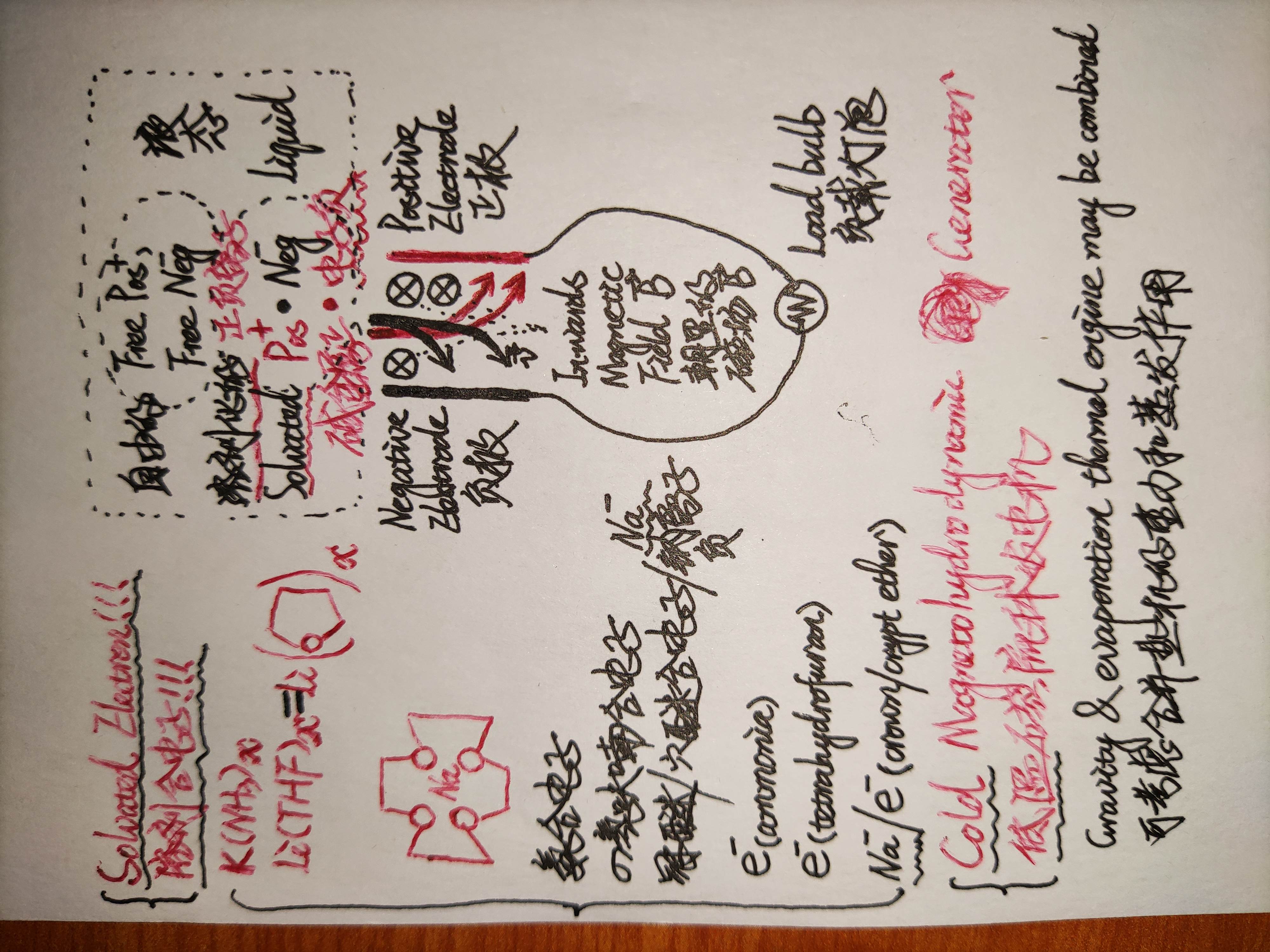

上次说到我的烂尾半成品,没想到家无片瓦的我和老弟聊天竟然一语成谶(朋友过来看看我啥状态,于是穿着没改正的麦克斯韦T恤衫的我就带他们吃饭去了)。。。
更新:烂尾楼已经自然绿化(生锈的脚手架瘫了一地,墙头草已经2米高。有得掰扯了)。。。
只能在思想大厦,上不封顶以期与同置们高屋建瓴。
更新:前胸和后背的底稿都被我改过了。原先积分印字有错误,微分图案原先是高斯制,被我改成SI单位了。
抛砖引玉,按图索骥,禁用专利枷身~|Free|, thought-provoking, not for patent-prisoning~
(注意:作者故意使用了Pos+正离子代替Cation阳离子缩写,本来准备用P+&N-的,又担心与图中液氨的氮N元素混淆。)
作者的初萌想法:碱金属溶于液氨形成的蓝色氨合电子具有高电导率(推测其热导率也高)和强还原性[若换成有机溶剂THF四氢呋喃或冠醚或穴醚,其极强还原性估计能将PTFE特氟龙分解(这类溶剂化的电子等效于金属中的自由态,大约在-2.5V的还原能力稍逊于完全自由飞翔的β粒子流。(α粒子流当然也能将PTFE撕得粉碎)]。
因此:
1.1)将这类液态的溶液应用于磁流体发电机的导电媒质,当前技术的炉膛很容易被等离子体的几千℃高温气体腐蚀,且等离子体的电导率只能算凑合/差强人意,所以这种直接将大部分热能->电能的技术还在试水阶段(外加磁场方向不变的话发出来的是直流电,正负极由安培力/洛伦兹力的左手定则确定)。
1.2)该类发电机流体的温度降低的同时速度也会降低,可以考虑将其密闭再配合热机原理和溶剂THF四氢呋喃或12-冠(醚)-4(有机笑话:4个氧8个碳=四仰八叉)的高挥发性自己降温制冷。
2.1)将液态的溶剂合电子作为双液电池的负极,这类溶液的标准电极电势大约在-2.5V[(最低的锂单质大约在-3V;而氢负离子大约在-2.25V)。电池的离子选透隔膜/分子筛所起的实际作用就是2个半电池之间的盐桥,它可以允许离子通过(电极半反应产生的电荷需要平衡)而阻止电子从内电路通过]。其理论电压低了0.5V逊于锂电池,但是可以利用这种液相化的负极通过散热器加泵散热(例如用空心纯铝壳还可以兼用为输出负极)。
2.2)大多数电池的电解质都是以液态形式存在的。溶剂合电子相当于已经从碱金属负极剥离下来的电子,它不需要固相进入液相的过程。类似地,碱金属/碱土金属不是以单质形式存在,正常充放电不会产生枝晶短路问题。
