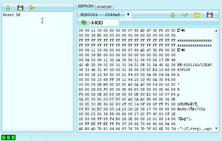

一块T61电池,插电脑闪黄灯,与另一个帖子中读写X200电池类似,未拆解电池情况下,用Cp2112进行读取。由于电池电压很低,不外接电源,读取失败,用usb给电池供电后可以读取,
DesignCapacity: 5616 10mWh
FullChargeCapacity: 5616 10mWh
CycleCount: 40
Date: 2008.03.15 yyyy.mm.dd
DesignVoltage: 10800 mV
ManufName: SONY.06.
DeviceName: IBM-92P1141
SerialNumber: 0617
ChargingCurrent: 0 mA
ChargingVoltage: 0 mV
DeviceChemistry: LION
Temperature: 27.9 C
Voltage: 191 mV
Current: 0 mA
RelativeSOC: 0%
AbsoluteSOC: 0%
RemainingCapacity: 0 10mWh
Mfg1: 65535 integer
Mfg2: 65535 integer
Mfg3: 65535 integer
Mfg4: 3013 integer
SpecificationInfo: 0031 Hex
Battery Status:
RCA|INIT|
复位结果
复位成功
复位成功

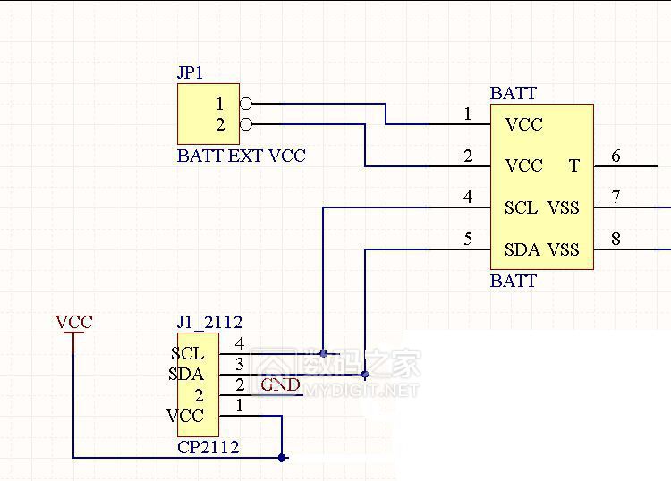

怎么读的?怎么接线?
 楼主| 发表于 2023-7-21 09:15:21 | 显示全部楼层
shudphs 发表于 2023-7-20 22:58
怎么读的?怎么接线?

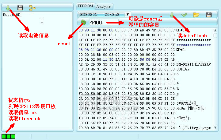

电池接口的缺口当做3 ,1/2为VCC 4是SCL 5是SDA  7/8接GND,如果电池有电,不用外接电源,就可读取,如果完全没电,外接个5V即可读取。可以用Be2works 4.52 XP下读写,Be2works demo版本在win7 xp下读基本信息

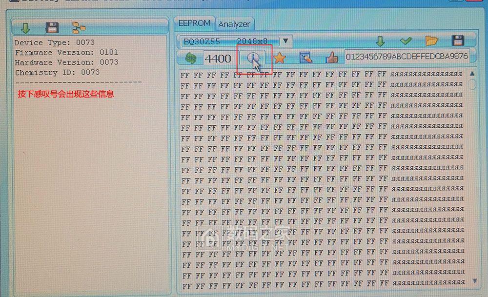

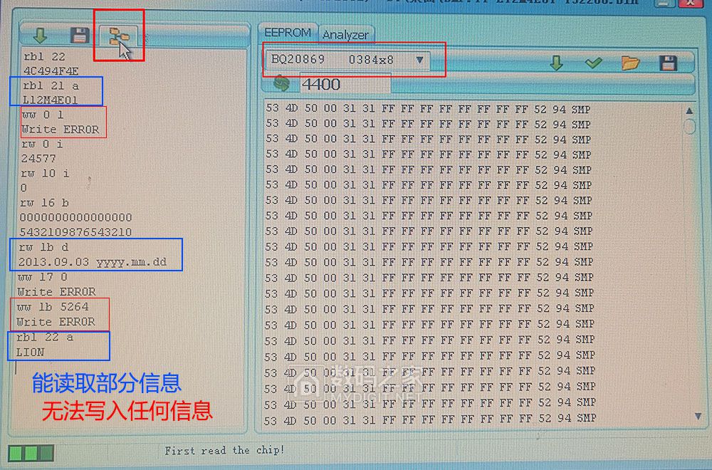

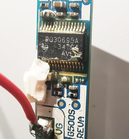

电池型号是L12M4E01,把壳拆掉换了4颗新电芯,发现没有输出电压,主控是BQ30695A
发表于 2023-10-11 22:05:46 | 显示全部楼层

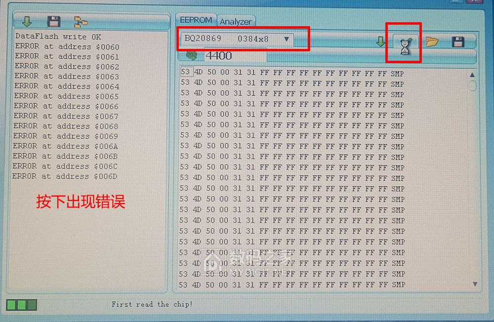

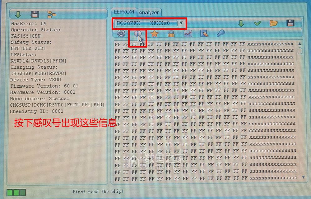

BE2Works 能读电池信息,EEPROM芯片列表里没有BQ30695A,部分能读但是好像也不是正确的,无法通过SMbus写入命令,但是部分可读

BE2Works 能读电池信息,EEPROM芯片列表里没有BQ30695A,部分能读但是好像也不是正确的,无法通过SMbus写入 ...
干的不错,感觉第一张图的左侧信息还是靠谱的,右侧的dataflash读取不正确,有时间的话,还需要找找资料,再继续琢磨琢磨

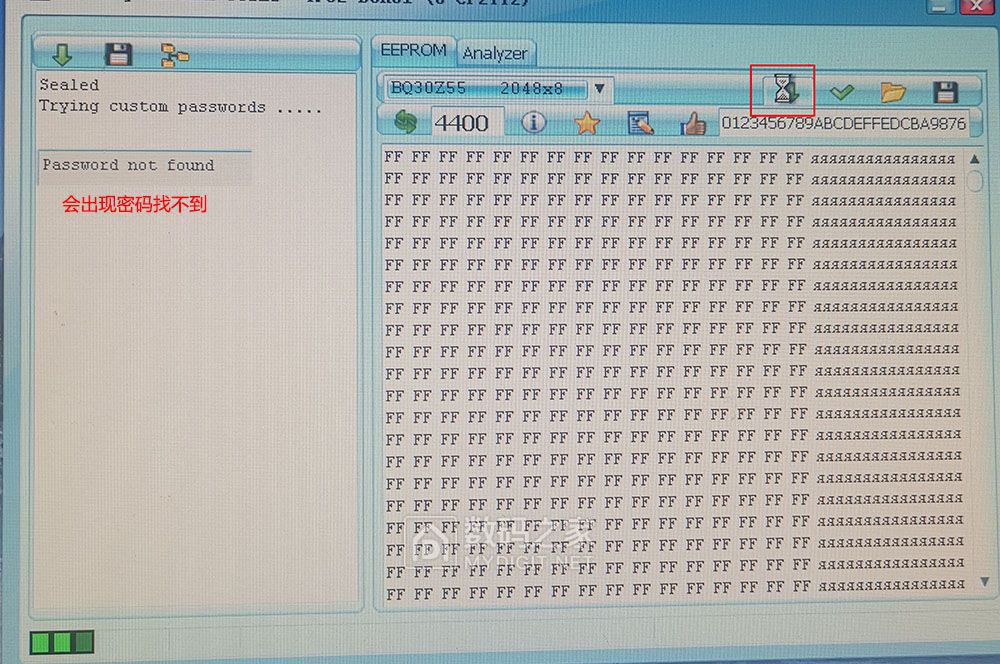

0615-read-smbus.zip (379 Bytes, 下载次数: 9) 是之前操作的一些log,看看是否有参考价值,ww的时候,可能有的命令地址需要先写password,才能不error
联想T61电池过放锁死解除-BQ20Z80_26pin_reset.zip (96.68 KB, 下载次数: 16) 这篇文章可能对解锁有帮助,用稻壳阅读器打开

干的不错,感觉第一张图的左侧信息还是靠谱的,右侧的dataflash读取不正确,有时间的话,还需要找找资料, ...
按着附件给出的命令试了下,还是读取错误。BQ30695A的资料太少了,全网没有找到啥有用的,看来还是去买个三方电池更省时间了

我在win7和XP系统都是32位试过Be2works 4.52软件都打不开,用的是CP2112模块,不知道你是怎么能使用的?接线3个GND、SCL、SDA,用电池供电,VCC没使用。

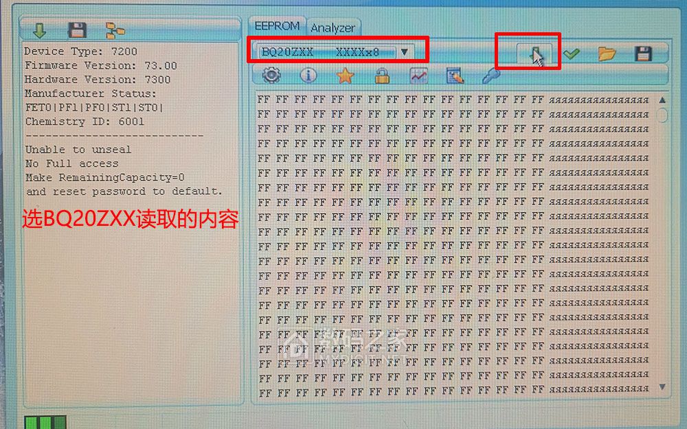

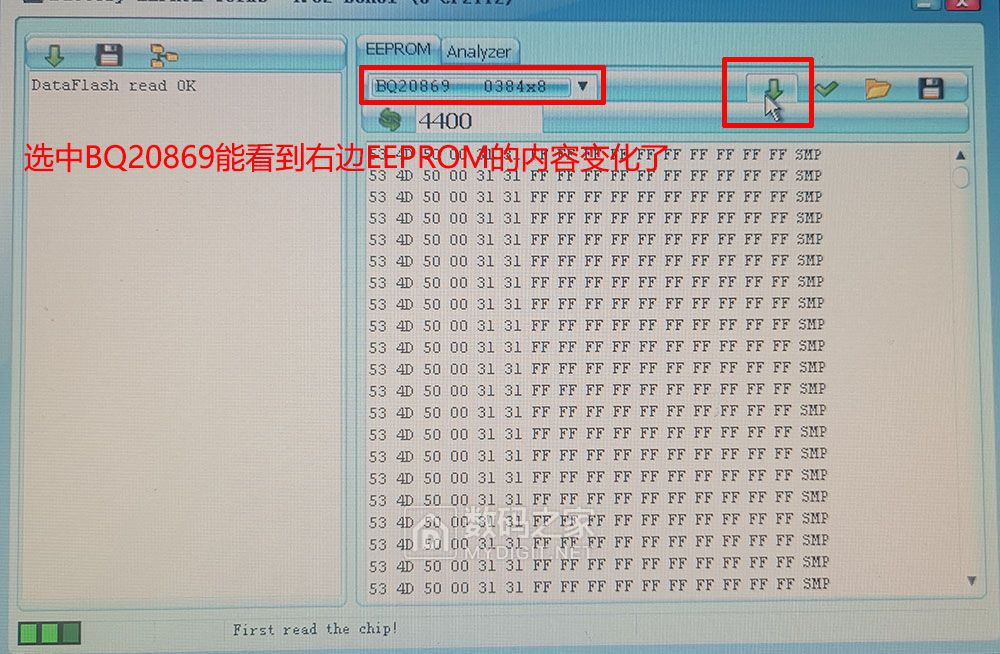

据说CP2112不能改ID,否则可能不识别,我这边是插上CP2112,打开Be2works软件就能认出来。你用Cp2112的demo截个图看看
