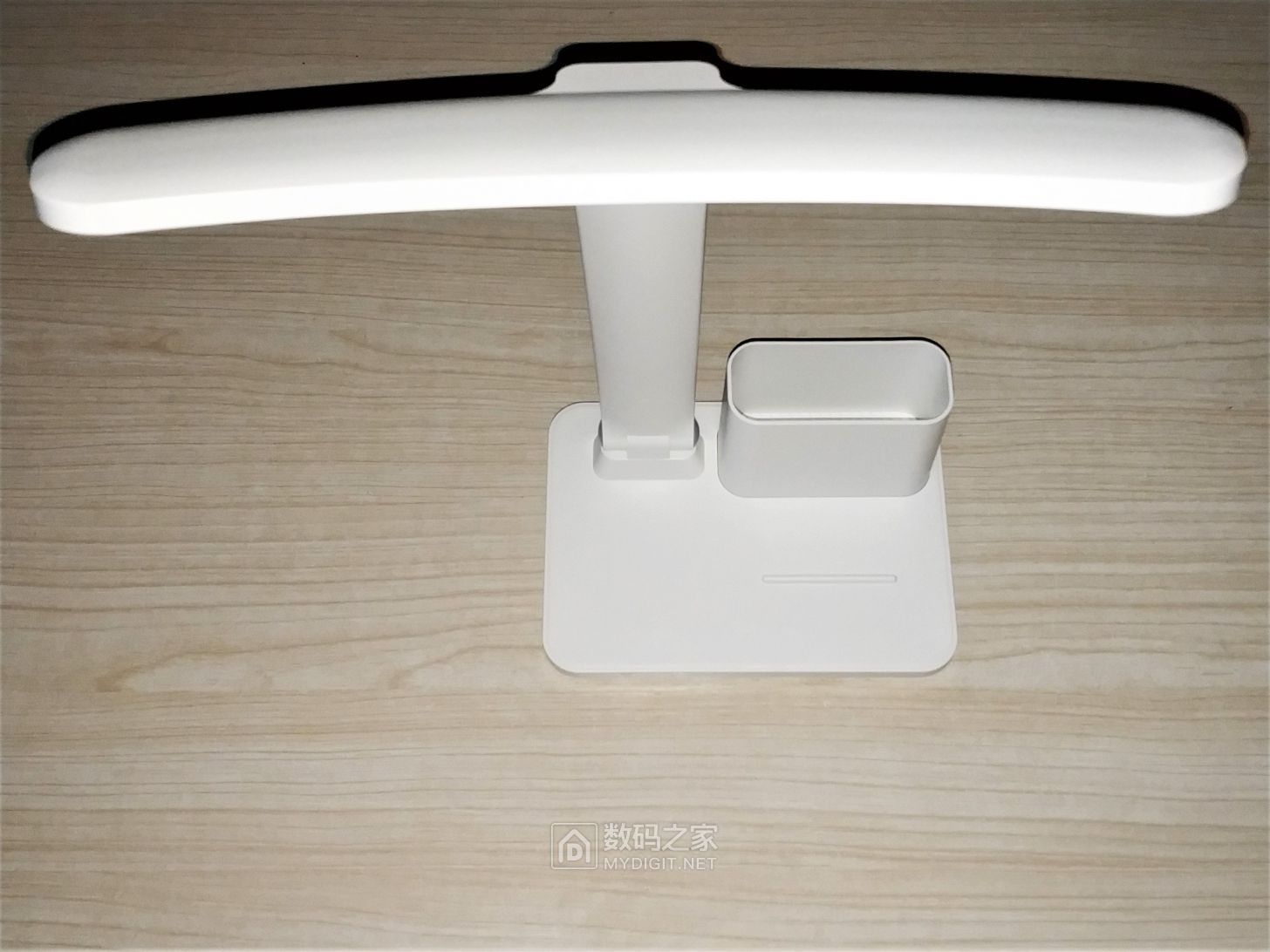

之前羊毛台灯原厂附带的充电头,球球qrut的台灯拆机改造帖子在此,这里借用一张球球台灯的照片,感谢球球的辛勤劳动
标称5V1A,但字有点糊
轻飘飘的,没啥重量,这种赠送的充电头一般也都是这样
