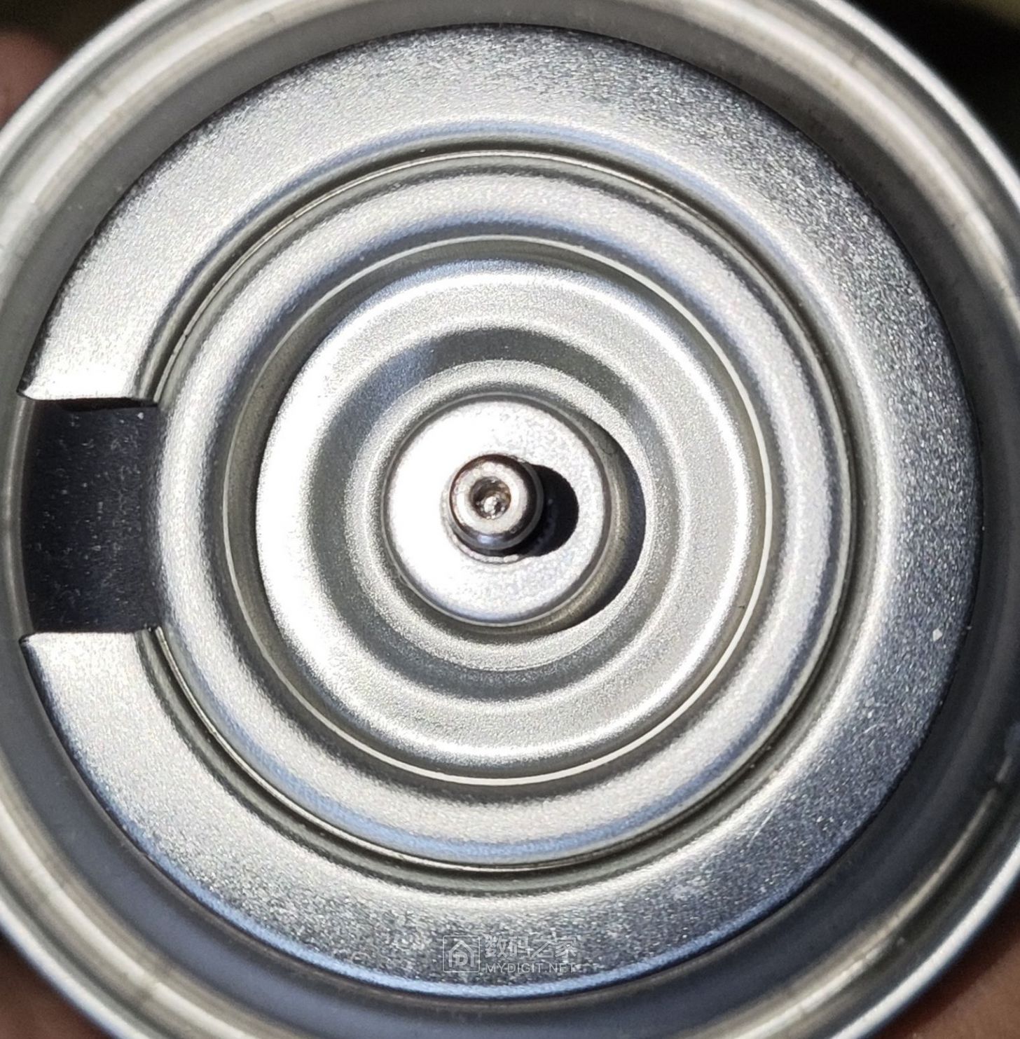

步骤都对,但是丁烷气罐的气嘴太粗,没成功,液态丁烷喷手上很多。
加气的时候,头朝下的。罐内会不会进去空气?
应该不会。压力容器,对外是正压。
但不放心啊。有什么方法可以确保下次使用时的安全无虞?
【备注】
我是用卡式炉的丁烷气罐。不是打火机专用气罐(也是丁烷,只是气嘴细一点)

都对的。先捅打火机P眼,放气,丁烷气罐摇几下,头朝下怼P眼。但是进不去,都喷手上了。。。

加个转接气嘴的事,我好几年前买的一罐打火机气体,盖子上带了5-6个不同的气嘴,气罐没用完,但是有次充气后漏了,里面橡胶圈老化了没办法堵,只好丢阳台让它漏完
你这操作我也干过,问题在于打火机这边,气罐气嘴太粗打火机加气口没被按进去打不开阀门,所以从边上溢出了,找根牙签就搞定了,截2MM牙签平放在打火机加气口(牙签长度小于加气口直径),然后就是上气罐用力压

要加转换嘴的,丁烷气罐的嘴刚好和打火机加气口一样大,不能把堵口推开。我也是用便携煤气灶那个丁烷气罐加气,我自己买有转换嘴

就看出气那个嘴的粗细,如果做了收口滚圆,就能用。    如果没做,那就不行,一个是顶不到打火机的尾部气阀,一个就是顶了但是无法包裹大量泄漏。。
差别就在于,你看加气时候,火机内的气少了没有,少了就是顶开了,密封不好。     如果没少,那就是完全没顶开。。

没滚圆的粗口卡式气
滚圆的细口卡式气
对于卡式炉是没有差别的,卡式炉和卡式罐喷枪啥的用的都是气嘴的外圈,所以外圈符合规范粗就可以。。
而对于打火机,对于充气喷枪,它用的是气嘴的孔部分,如果孔部分粗了,就会顶不到打火机尾部的气阀针使其打开,引发不能充气。那喷一手那,其实是气罐的气体,因为其实整针压的,无论尖部是什么类型,都会顶开罐内气阀。
需要一个转接头

我以前用铜做了两个转接头,可惜要用时往往找不到,据说有一种中性笔笔芯的头部改造很适合。
