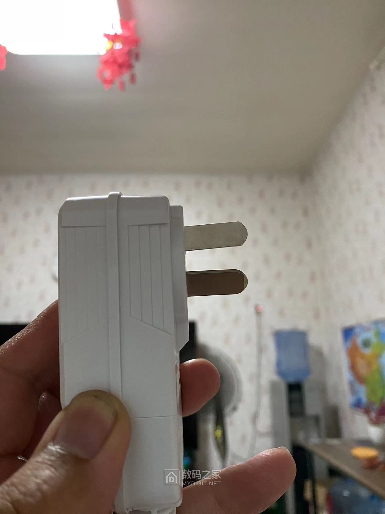

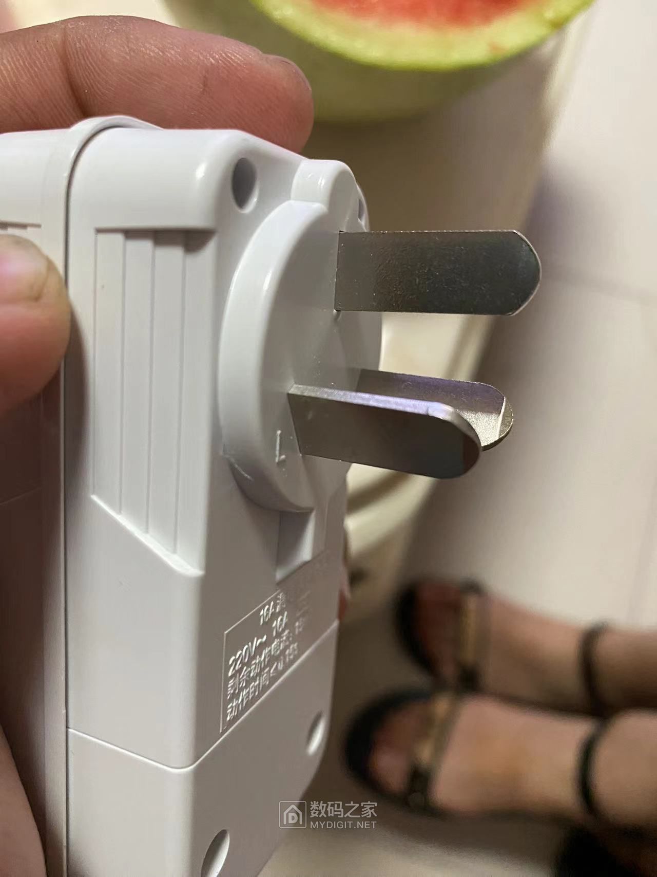

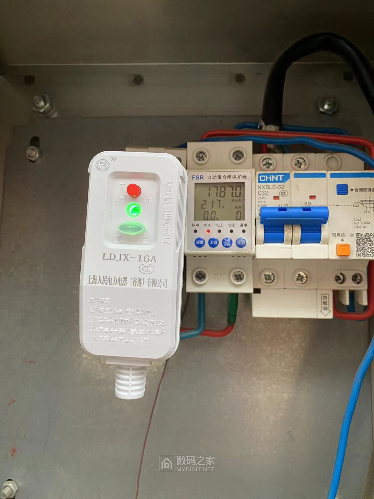

准备在门市布线给电动汽车充电 有时候人不在门市 以防万中有一 还是做好防护为妙 酌在某夕上下了手

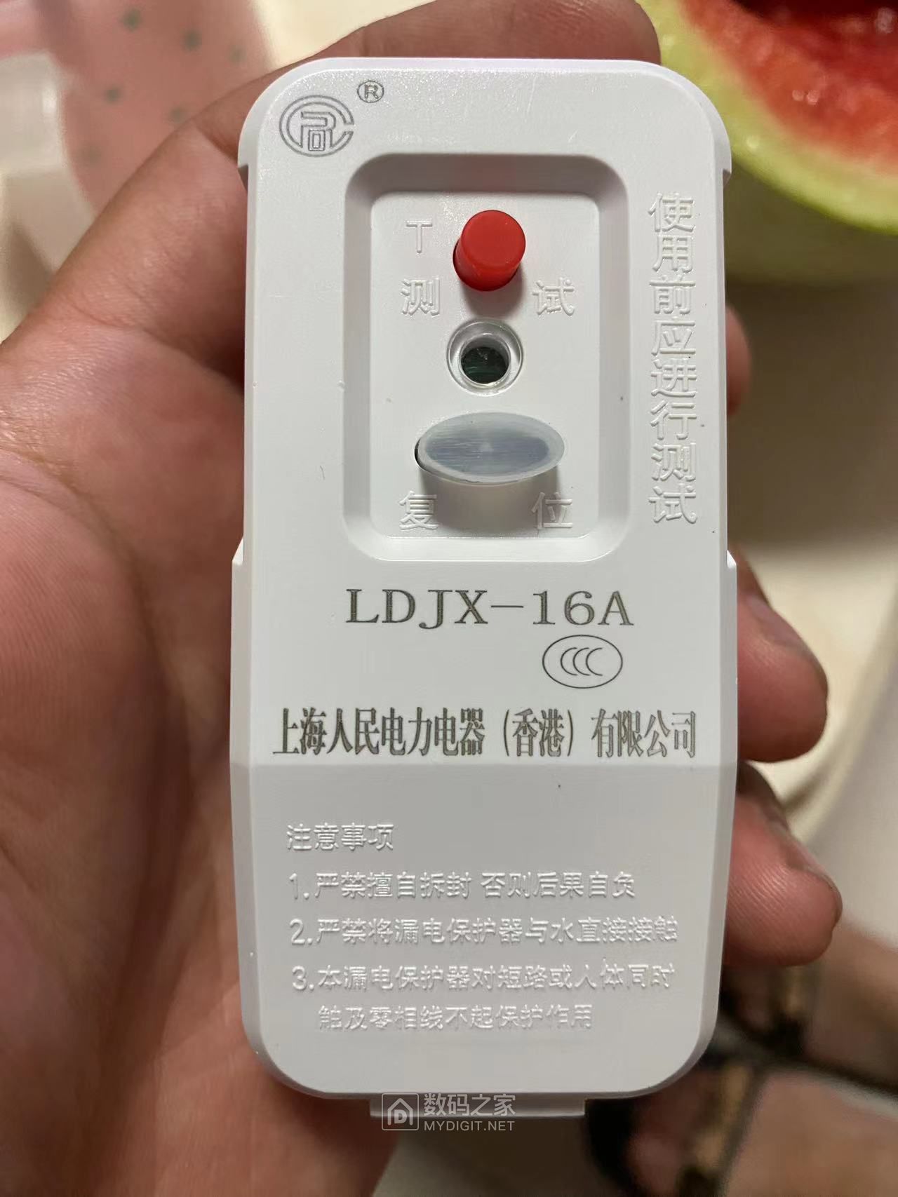

收到的这货 第一眼感觉要完蛋
山寨味道呼之欲出
很正规的三无产品
正规的外壳用料 正规的模具 正规的激光刻字 反正一切都是正规的

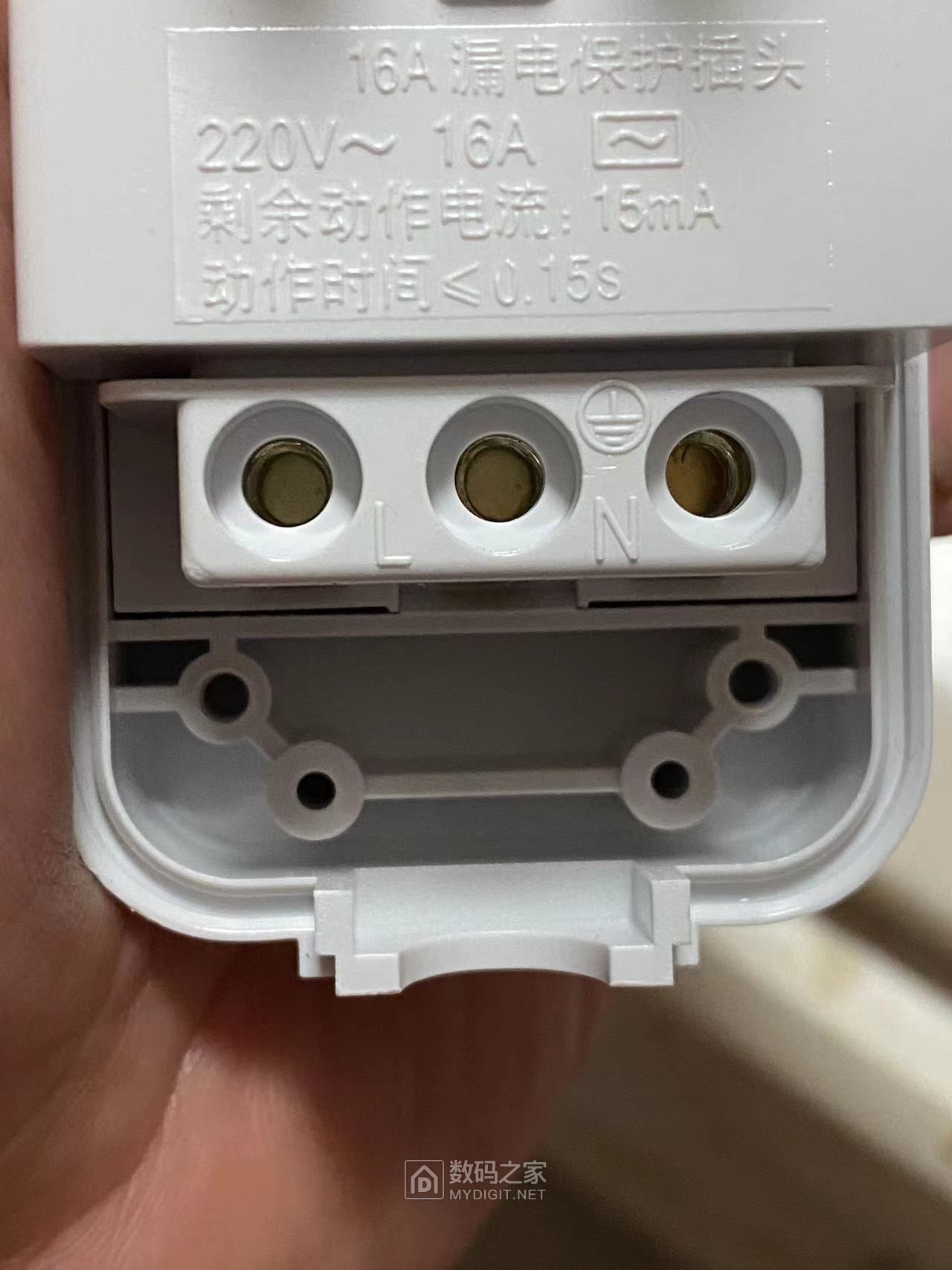

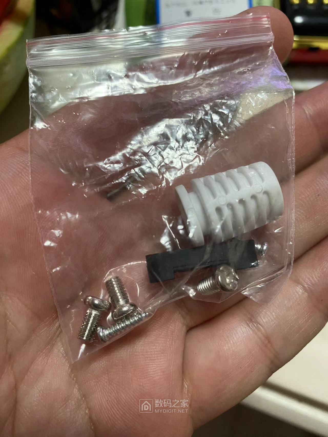

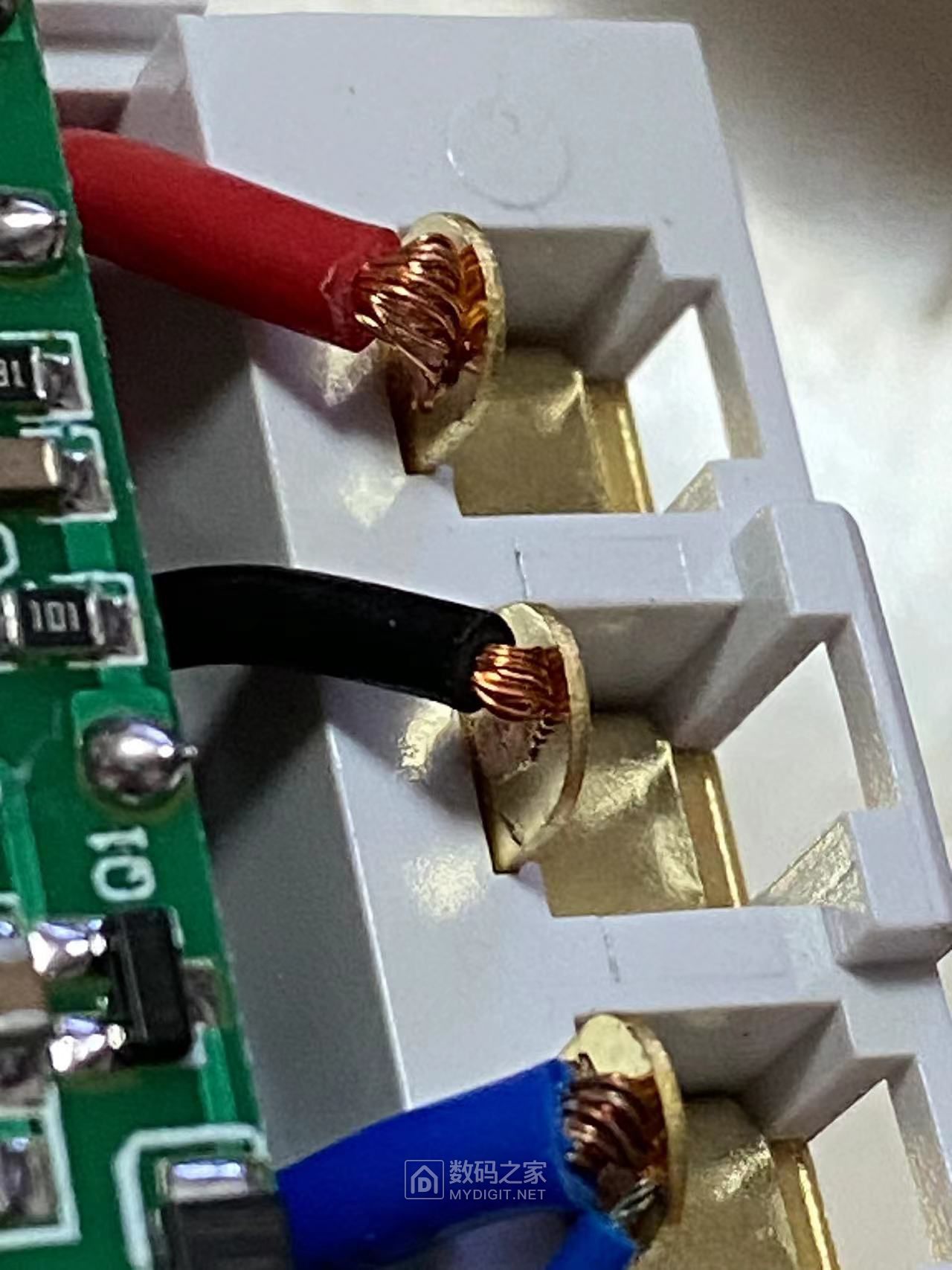

我擦 固定线头的螺丝呢
都集中在一个塑料袋里 这是他们省了一道工序啊

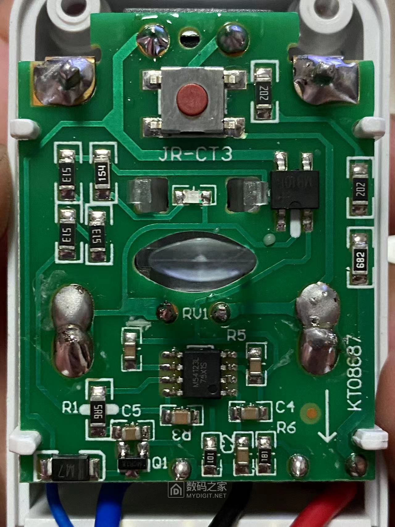

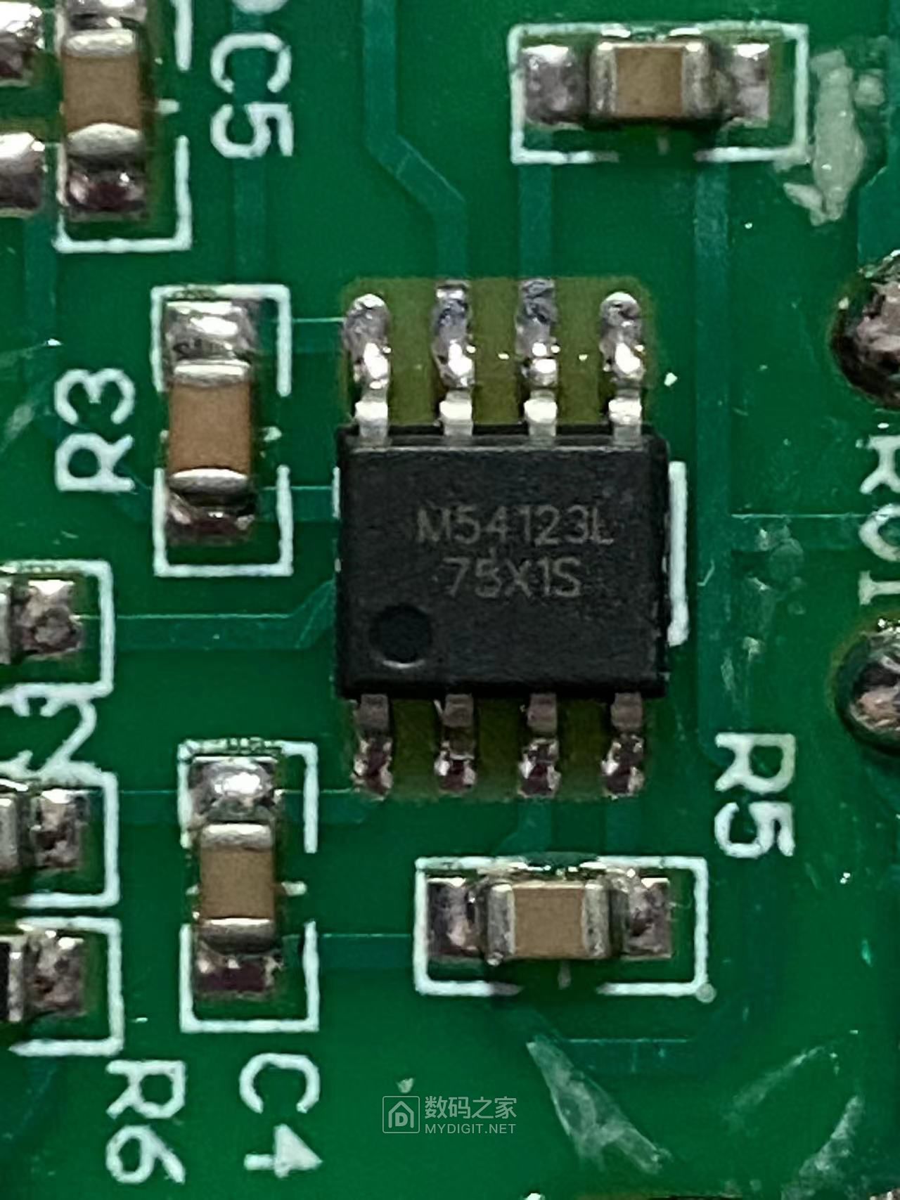

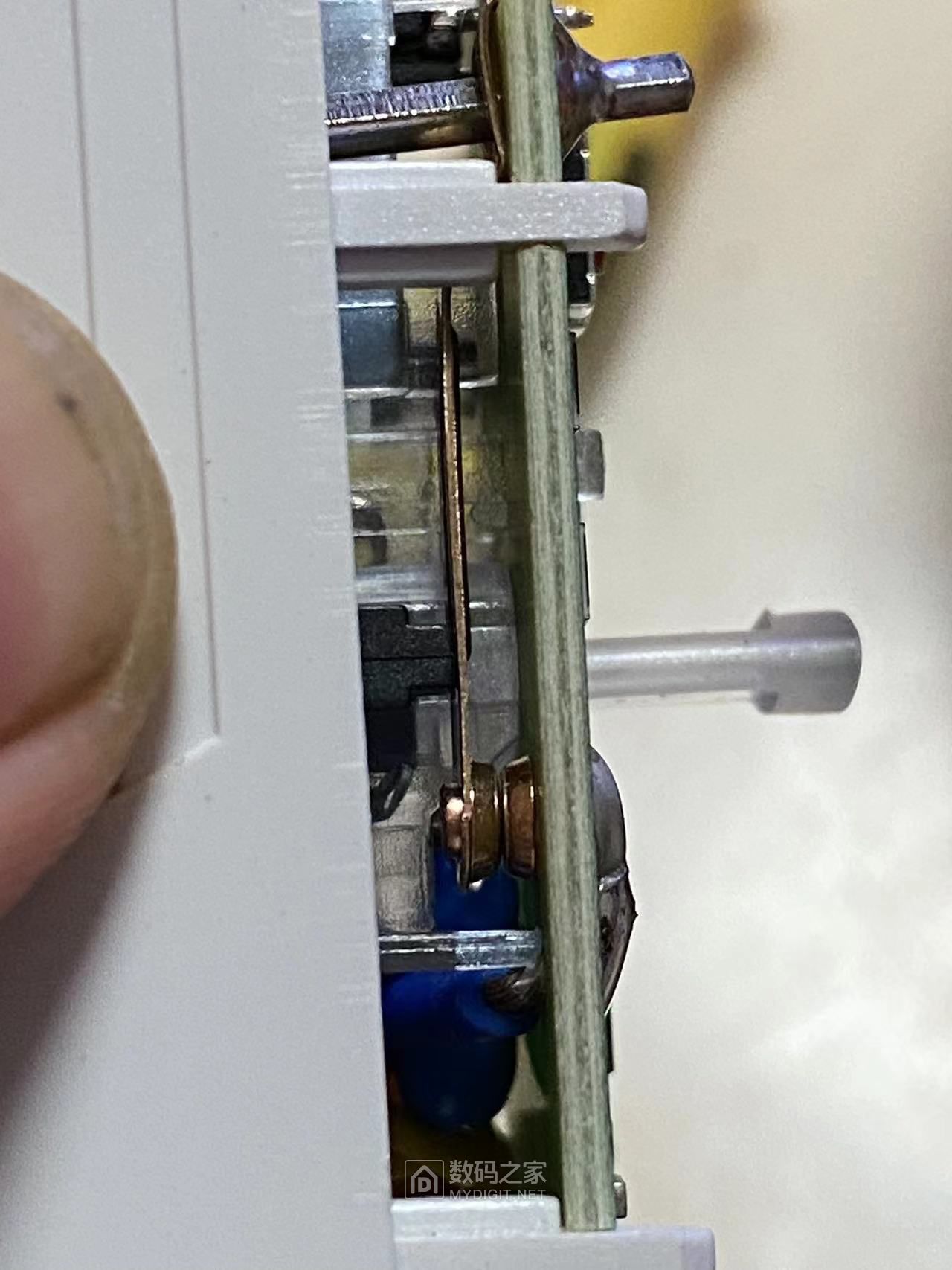

线路板也比较正规 用的芯片也不错 跟ABB的同款 感觉有点欣慰了
线路板需要焊接才能拆下来 就不弄了 看到里面该有的全都有了 又欣慰一步
还行吧 比及格分高点 给79分吧
这叫什么焊接来着 最起码也是正规的 只不过这线径是真达不到16A的标准

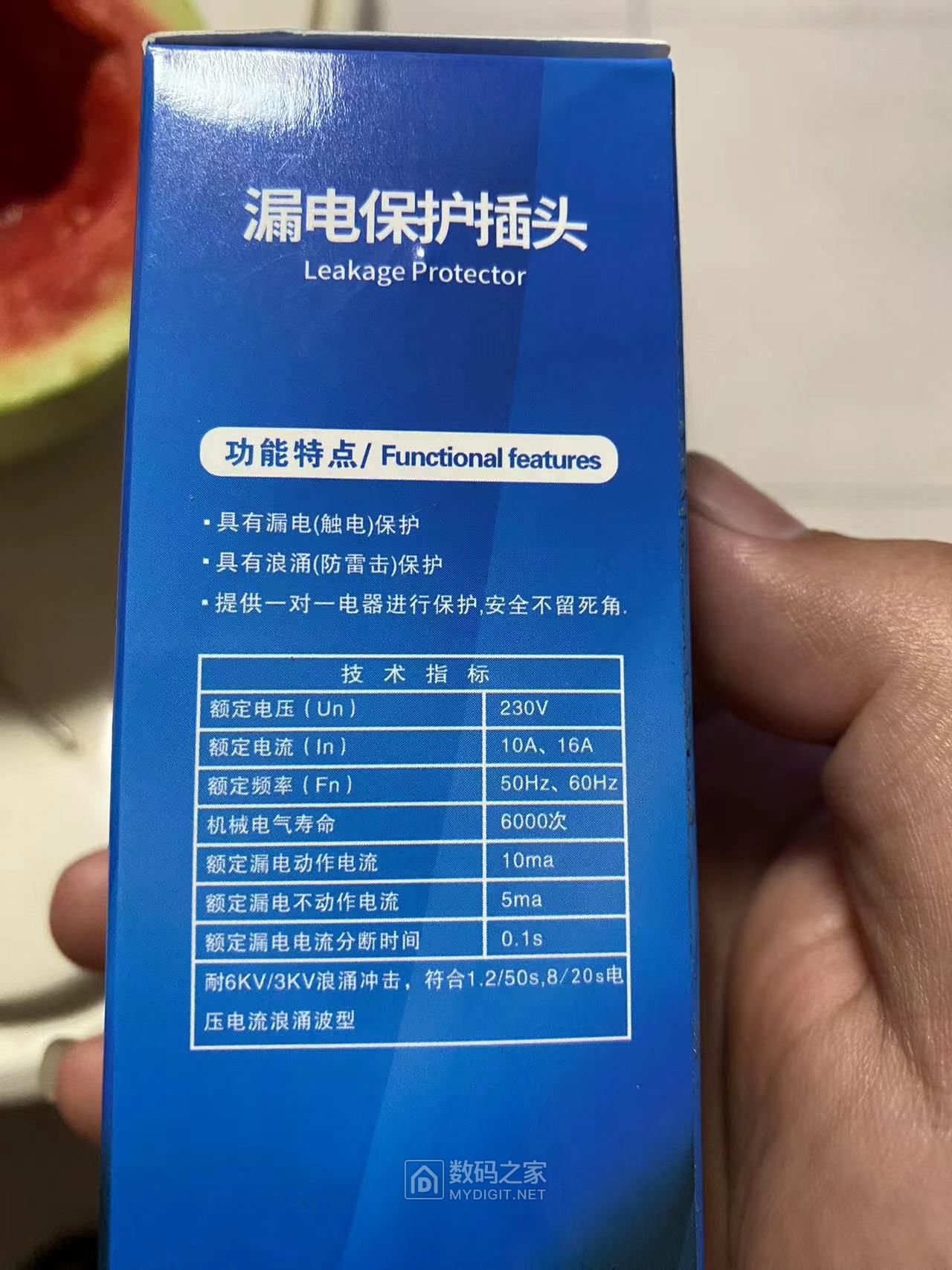

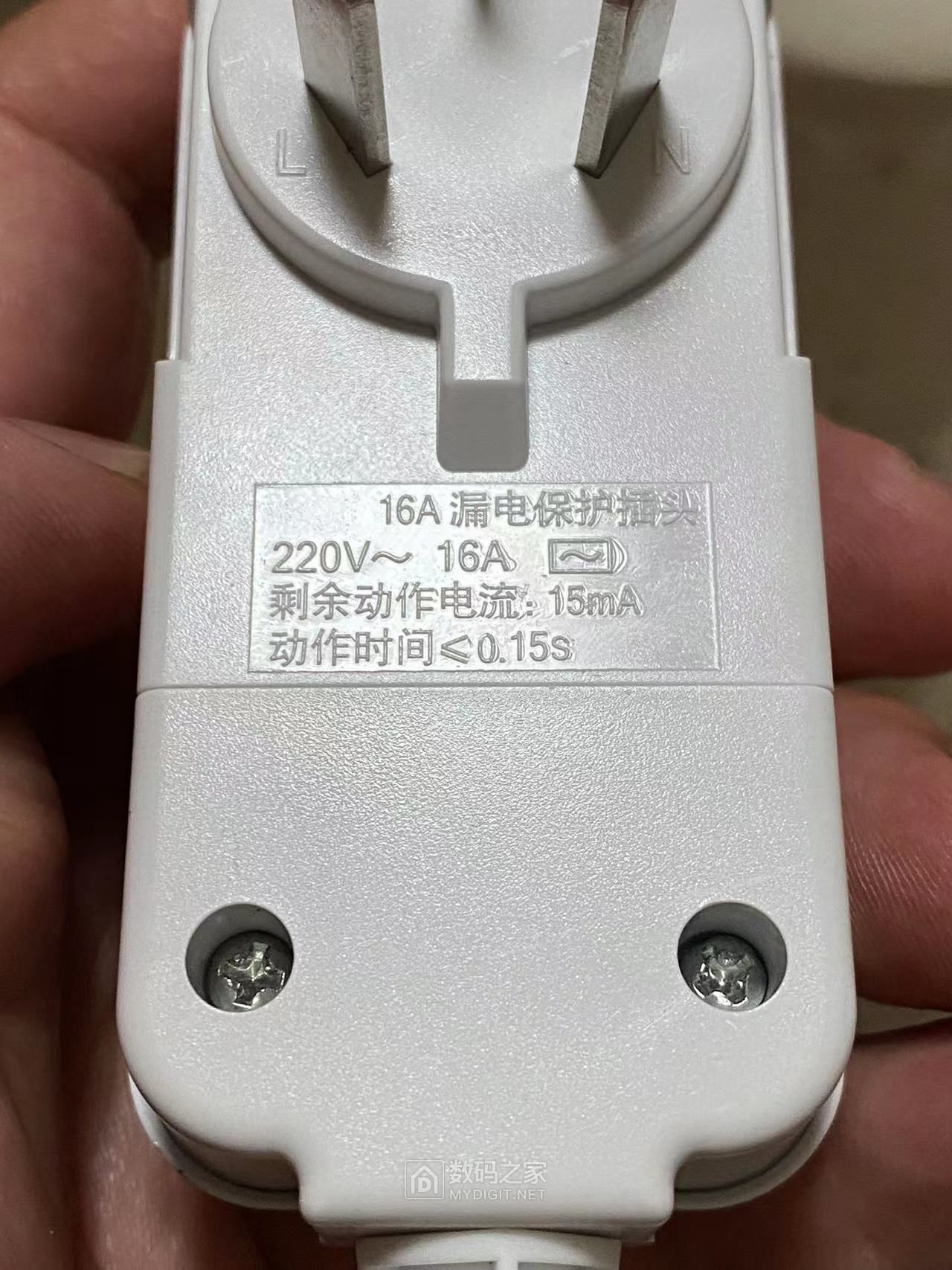

参数 还是很正规
在线测试了下 功能正常
插头没测是不是铁的 但手掰不动 很厚实
需要吐槽下 地线插头微微上翘  看在用料还不错的情况下 就不退货了 给个差评就行了 比我结婚时买的大拇指热水器带的漏保质量好。
