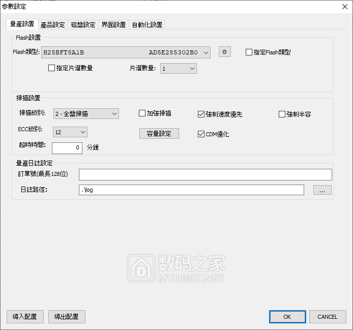

手中一个 FC3379 QFN32 板子
仅支持 1CE
有双焊盘,且做了 BGA 防倒贴措施
默认 VCC 3.3V
默认 VCCQ 1.2V
且有个神奇bug 打开量产工具时
再测量 VCCQ,会发现 VCCQ 变成了 3.3V
恰好手中有几片 H25BFT8A1B 海力士 3DV6
也是单颗 1CE

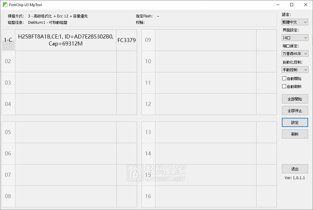

于是尝试量产

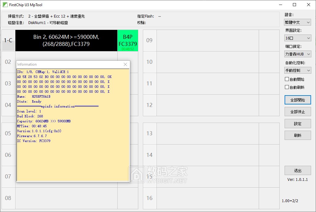

成功识别
速度优先
量产成功
