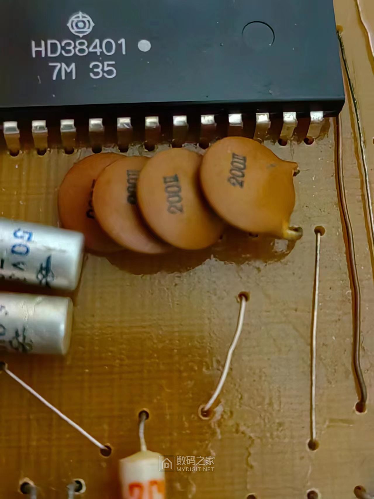

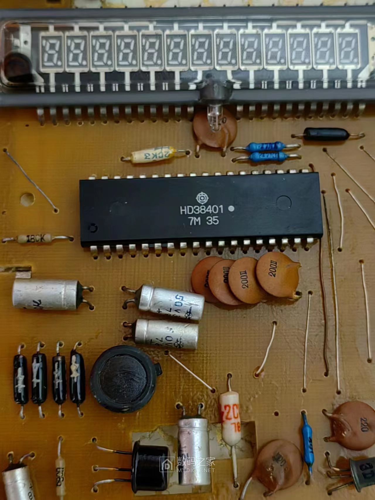

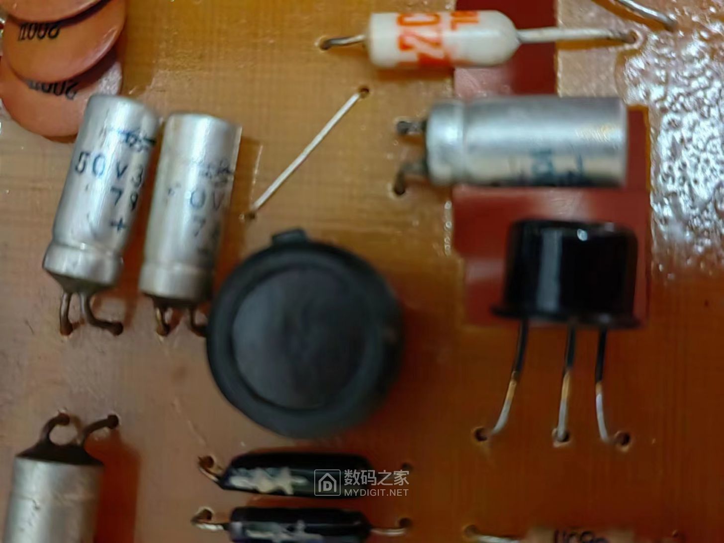

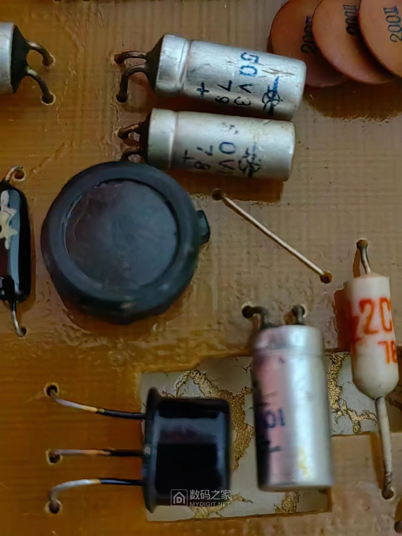

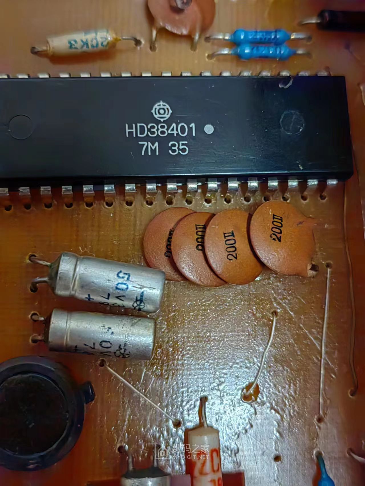

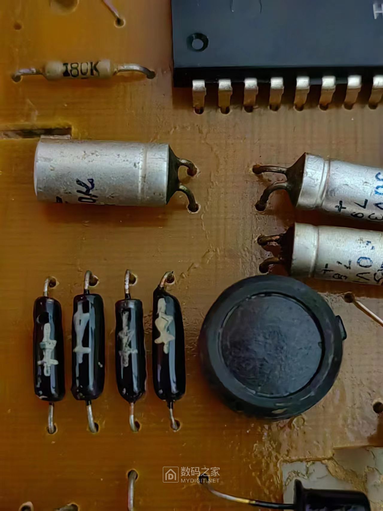

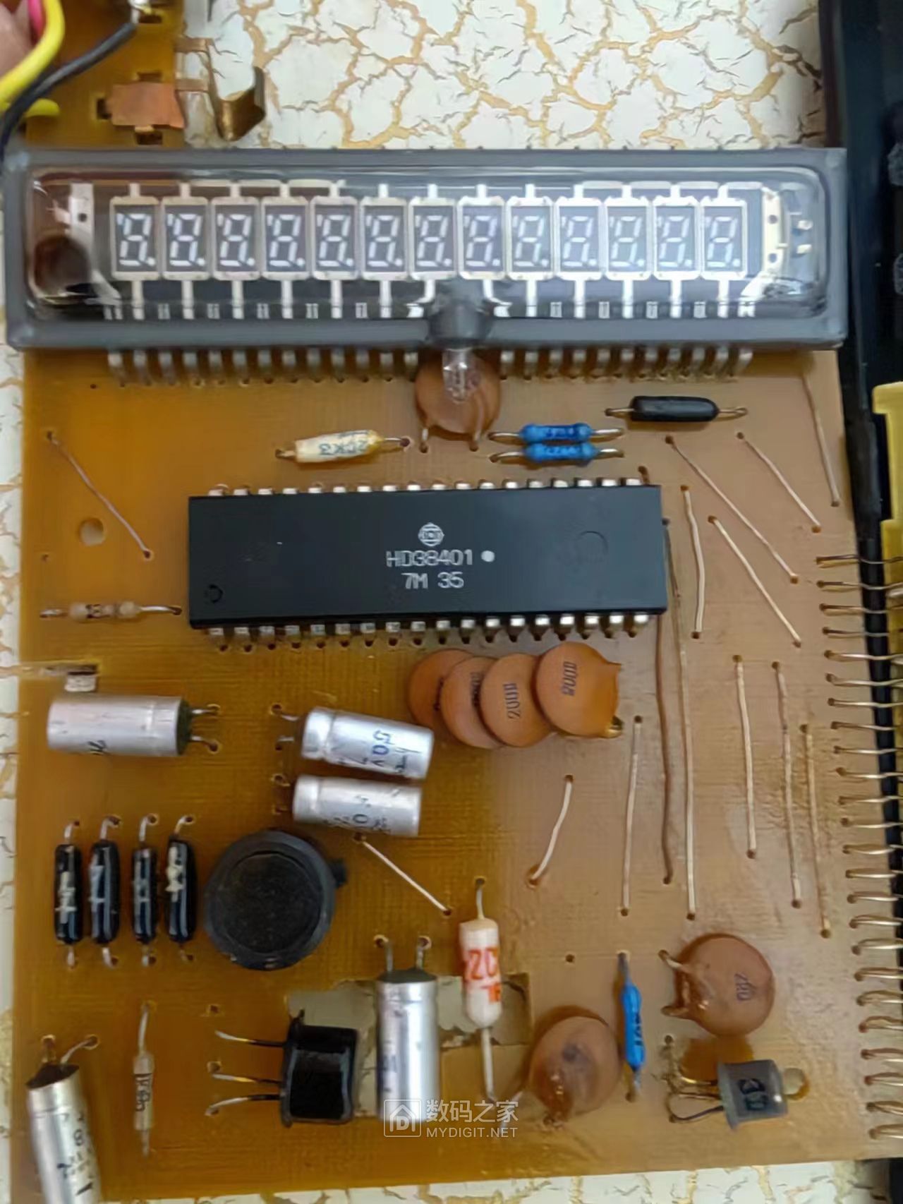

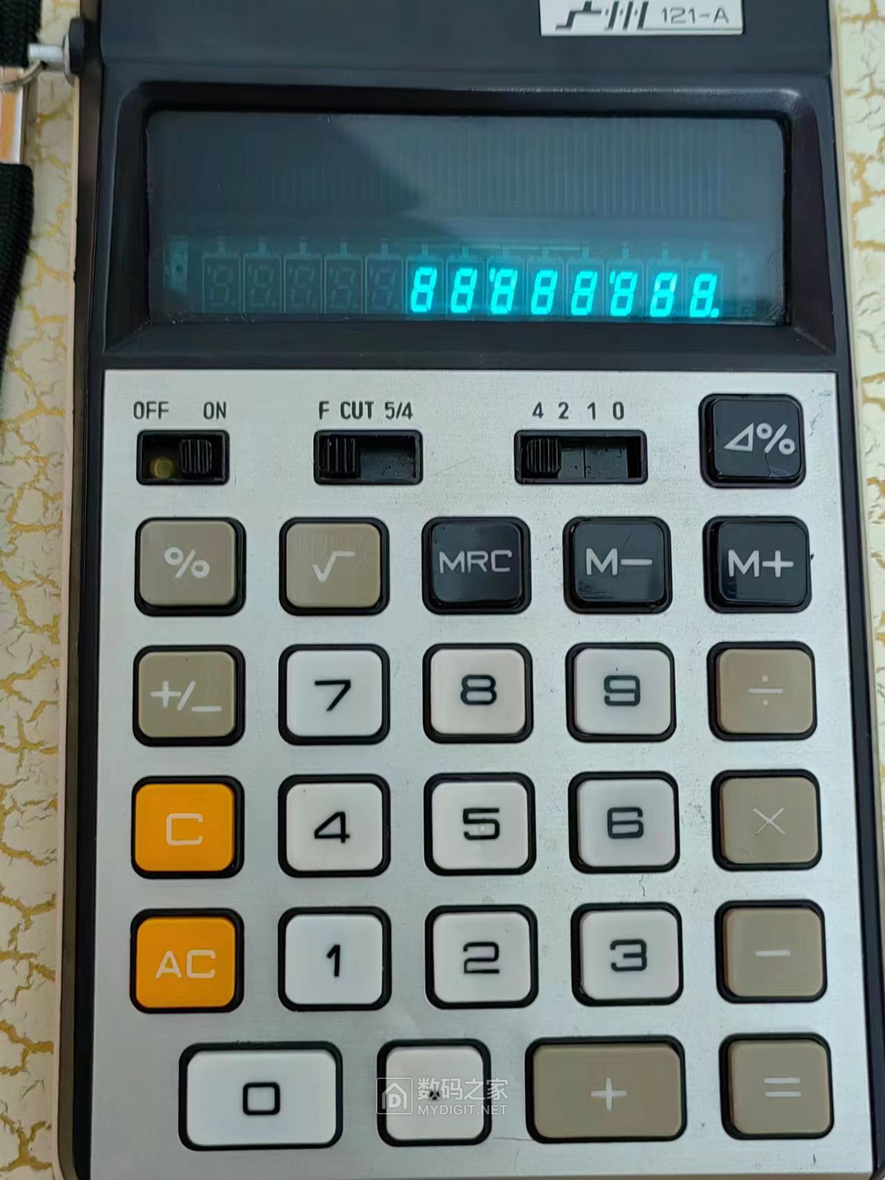

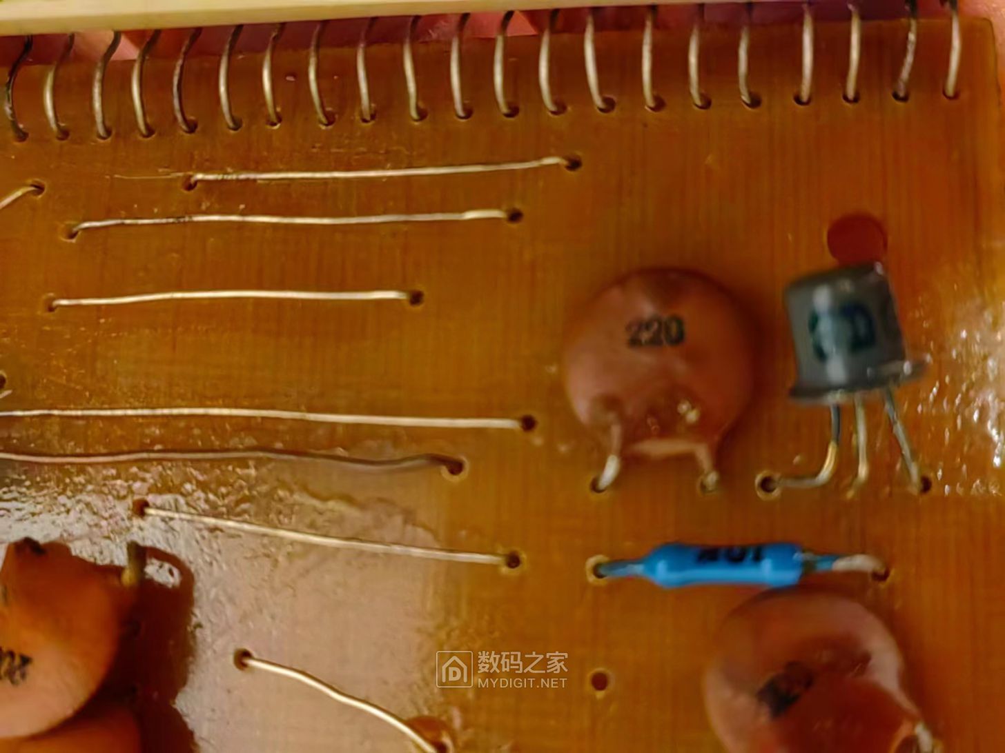

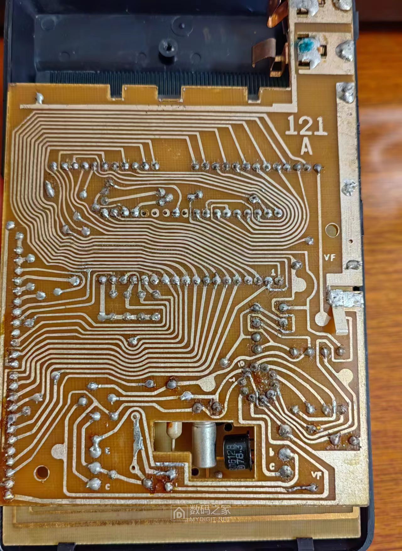

广州121-A计算器;后盖板上标着1978年,45年前的东西,荧光显示;里面除了主芯片和荧光管是进口的,主芯片看着像是日立公司所出;其他都是国产器件,老电解电容、瓷片电容、金封3DG6、3DG12三极管、2CW稳压管......荧光管需要阳极电压,里面有一个磁罐变压器升压;南华机械厂,可能在当时也是一个三线厂;这款计算器功能比较简单,加减乘除平方开方记忆,最初等的计算
