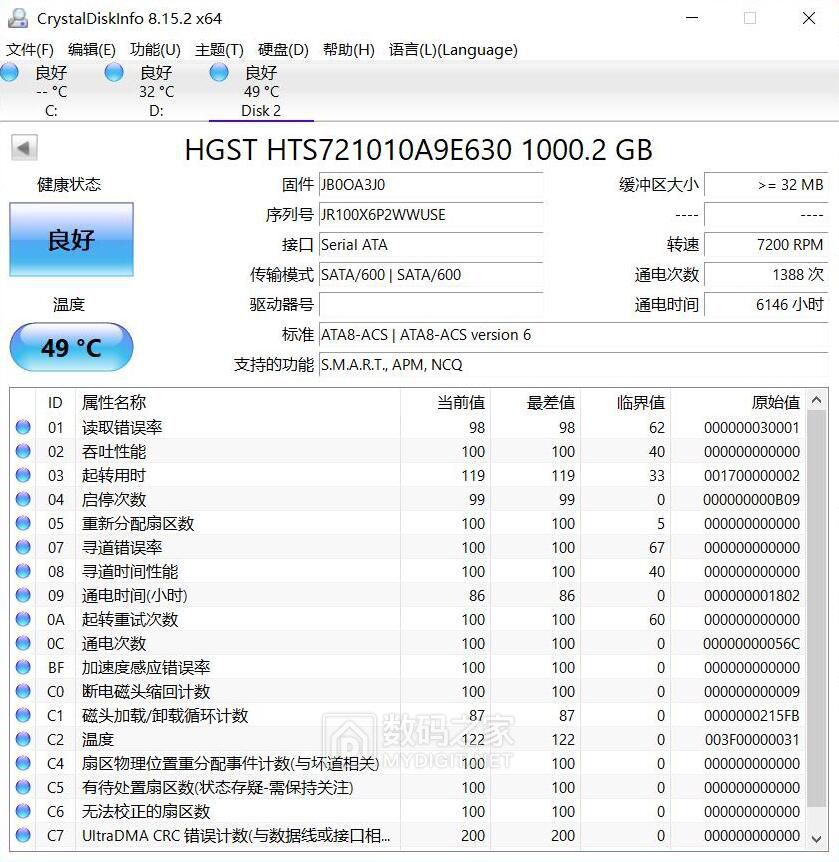

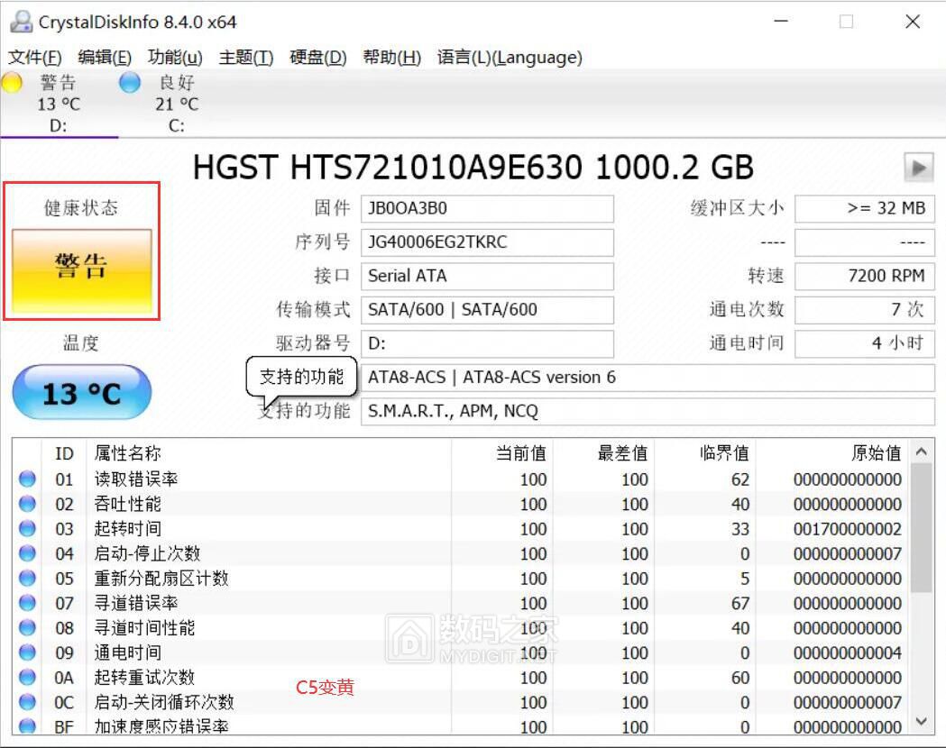

  昨天买的二手41000小时的镁光固态硬盘到了,想着先放宿舍笔记本里面格式化一下。
然后用DiskInfo查看固态硬盘参数的时候,发现老机械硬盘C5报警了。
(注:忘了截图了,网上找了个同型号报警的图片)
还从没遇到过这种情况,网上搜了各种资料,尝试用Victoria软件修复一下,没想到
修复成功了。下面记录一下修复过程,留作备用,也给坛子里的老哥们提供一个参考。

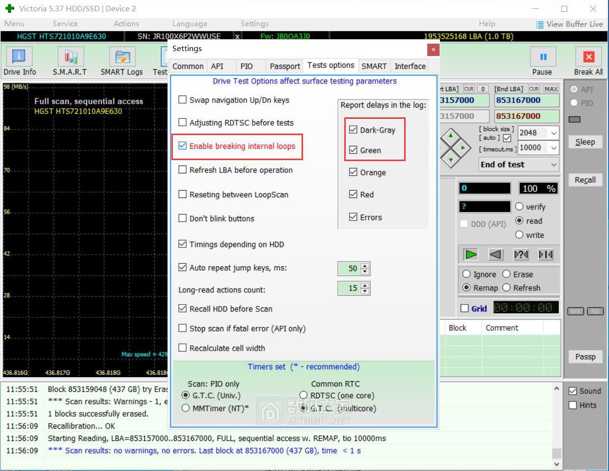

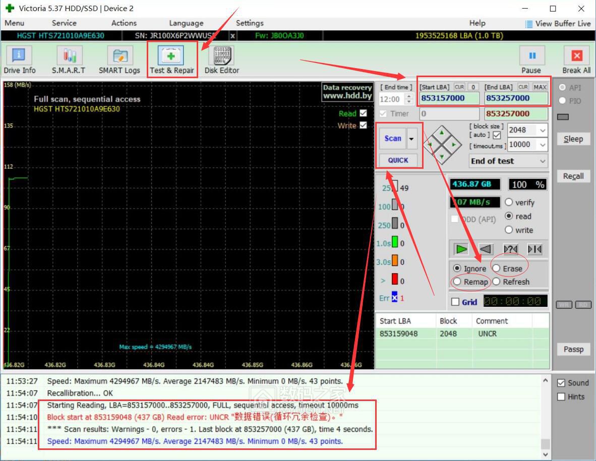

打开Victoria软件做如下设置后点击右上角关闭窗口:

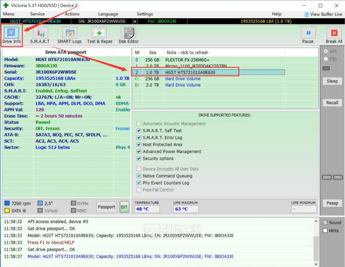

回到主界面后点击左上角Drive Info图标,右侧选择有问题的硬盘:

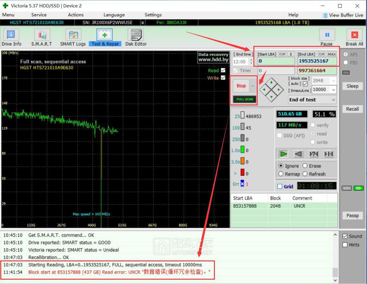

然后点击“Test&Repair”图标进入检测和修复页面,首次进入默认扫描全盘,我们需要
先定位坏块的位置,所以只管扫一遍,慢扫快扫都行,下方出现红色故障信息的时候就可以
停止扫描了(我这回是只出现了一处坏道,有多处的话就继续扫描),此时要记下这个出错
的位置“853157888”,记本子上、截图、拍照都行:
停止扫描后,右上角“Start LBA”起始柱面输入上面那个数值,可以减几百几千,“End LBA”结束
柱面栏输入上面那个数值加5万或者10万,反正这个范围能把坏块包括进去就行了,然后右侧中部
选择“Erase”擦除或者“Remap”重映射,然后点击“Scan”按钮开始修复。我试了这俩有时候不
一定管用,都试试,多试几遍。如果擦除或者重映射失败,下方依然会出现红色报警字样,
我这次用了两次Remap都不行,又用了Erase还不行,后面又用了一次Erase下方终于提示擦除成功,
不再出现红色报警字样了:
擦除成功后再次查看SMART信息C5已经不再报警,用DiskInfo查看,也不再报警,网上处理坏块的
方法还有好几种,大家可以自行搜索。

发表于 2023-7-30 19:39:57 | 显示全部楼层
你试着将这个区段分出来一个小分区,写入一遍,读取一遍,然后再看看有没有C5或05。如果是逻辑坏道,用DG也容易修复,不会复发,如果是物理坏道,会重复出现,无法消除。

现在的硬盘逻辑坏道出现的概率并不高吧
 楼主| 发表于 2023-7-30 20:56:10 | 显示全部楼层
kkklove 发表于 2023-7-30 19:39
你试着将这个区段分出来一个小分区,写入一遍,读取一遍,然后再看看有没有C5或05。如果是逻辑坏道,用DG也 ...
先用的DG,这货扫描太球慢了,等扫到坏块要等到猴年马月了,等了十来分钟不想等了,换工具了……
发表于 2023-7-30 21:08:34 | 显示全部楼层
wangxiangtan2 发表于 2023-7-30 20:56
先用的DG,这货扫描太球慢了,等扫到坏块要等到猴年马月了,等了十来分钟不想等了,换工具了…… ...
其实一样快,硬盘跑多快扫描就多块,都是读取。不过2者都能精确定位,
