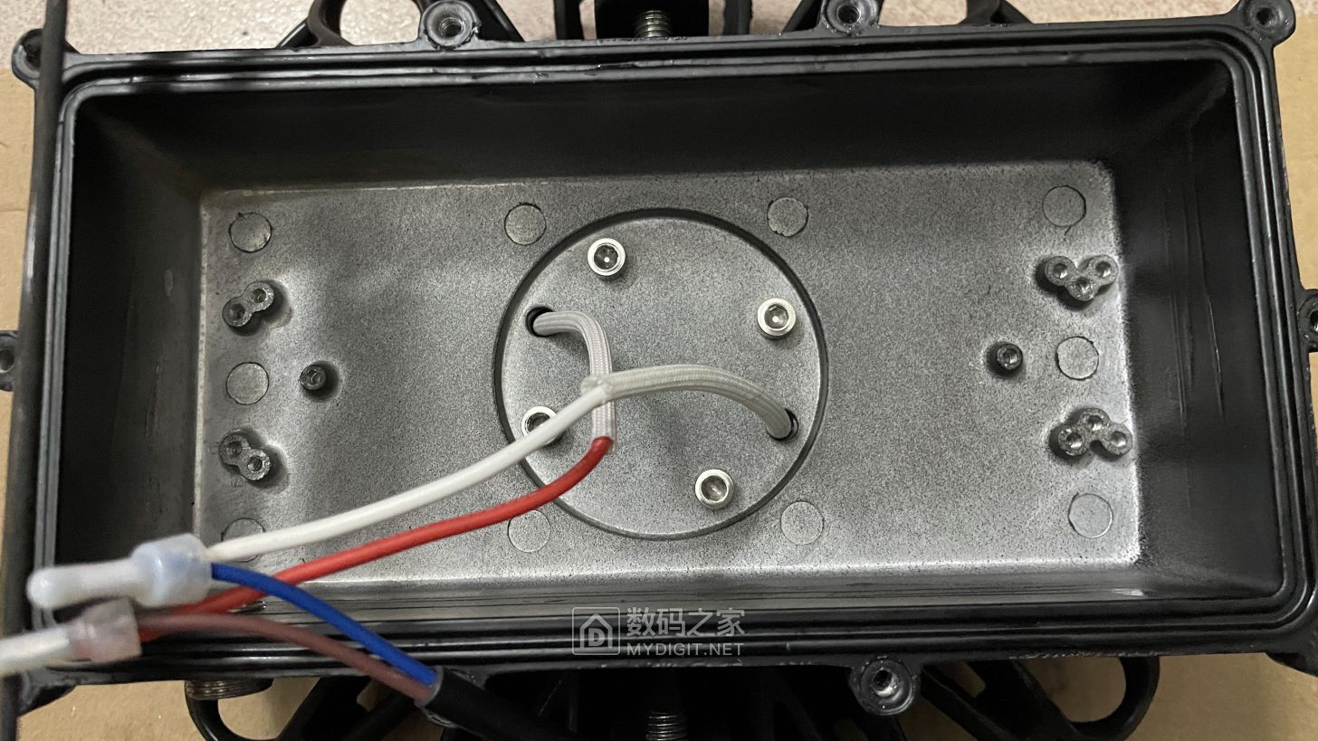

隔壁工厂退房,当垃圾清理出来的一堆东西,刚好认识清扫垃圾的人,厚着脸皮问他要了这个灯。这灯真的挺沉的,回来测试发现是坏的,拆了看看能不能修好。

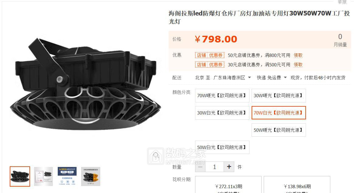

▼看价格吓我一跳,这灯竟然这么贵啊。
▼灯挺大的,外圈梅花状直径大约25cm,沾满了碳粉,大概率是灌粉车间使用的。

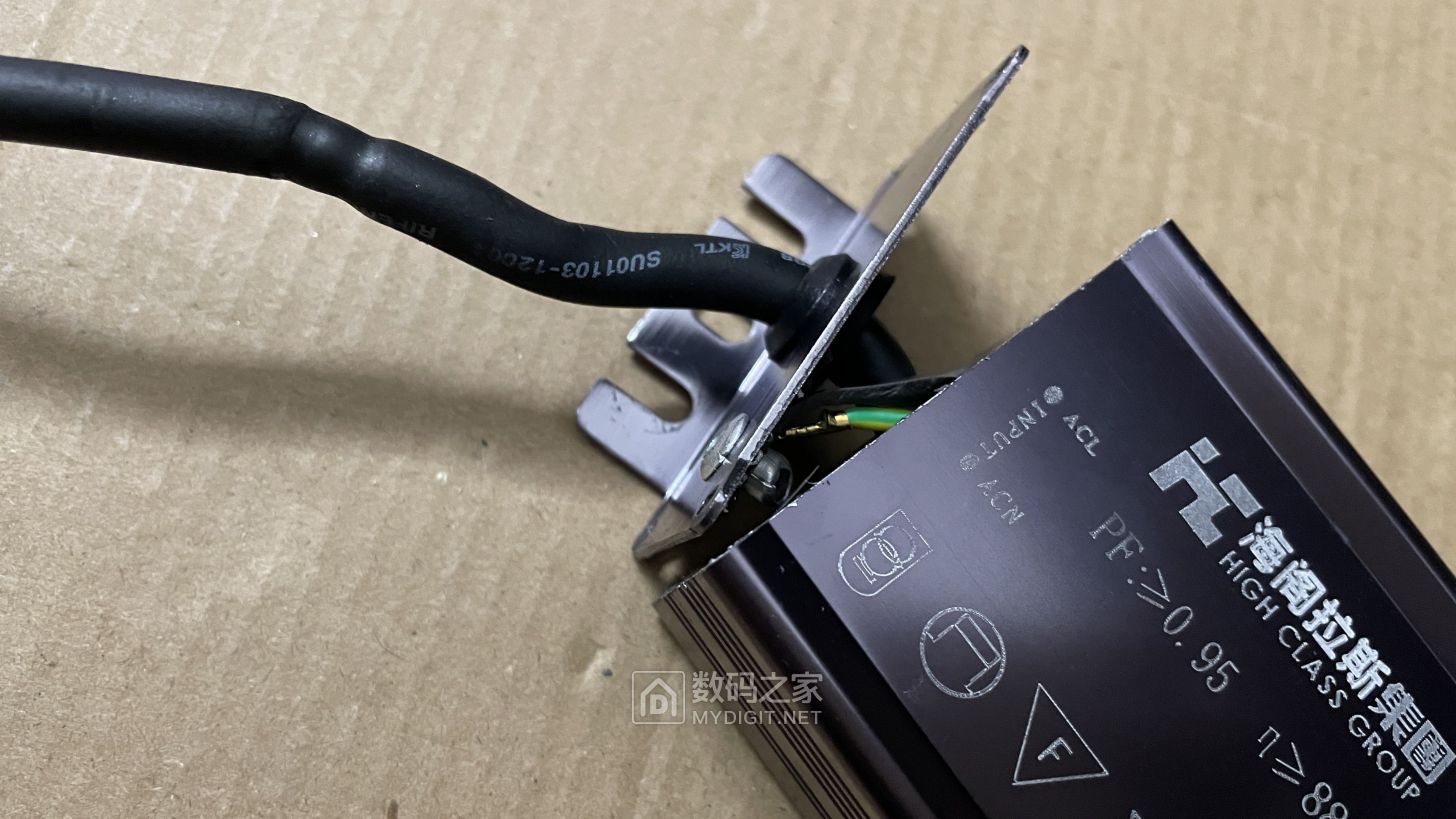

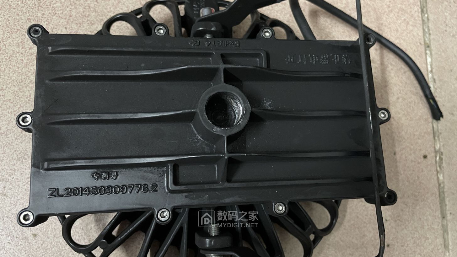

▼背面盒子里面是驱动,看样子还是个专利产品。

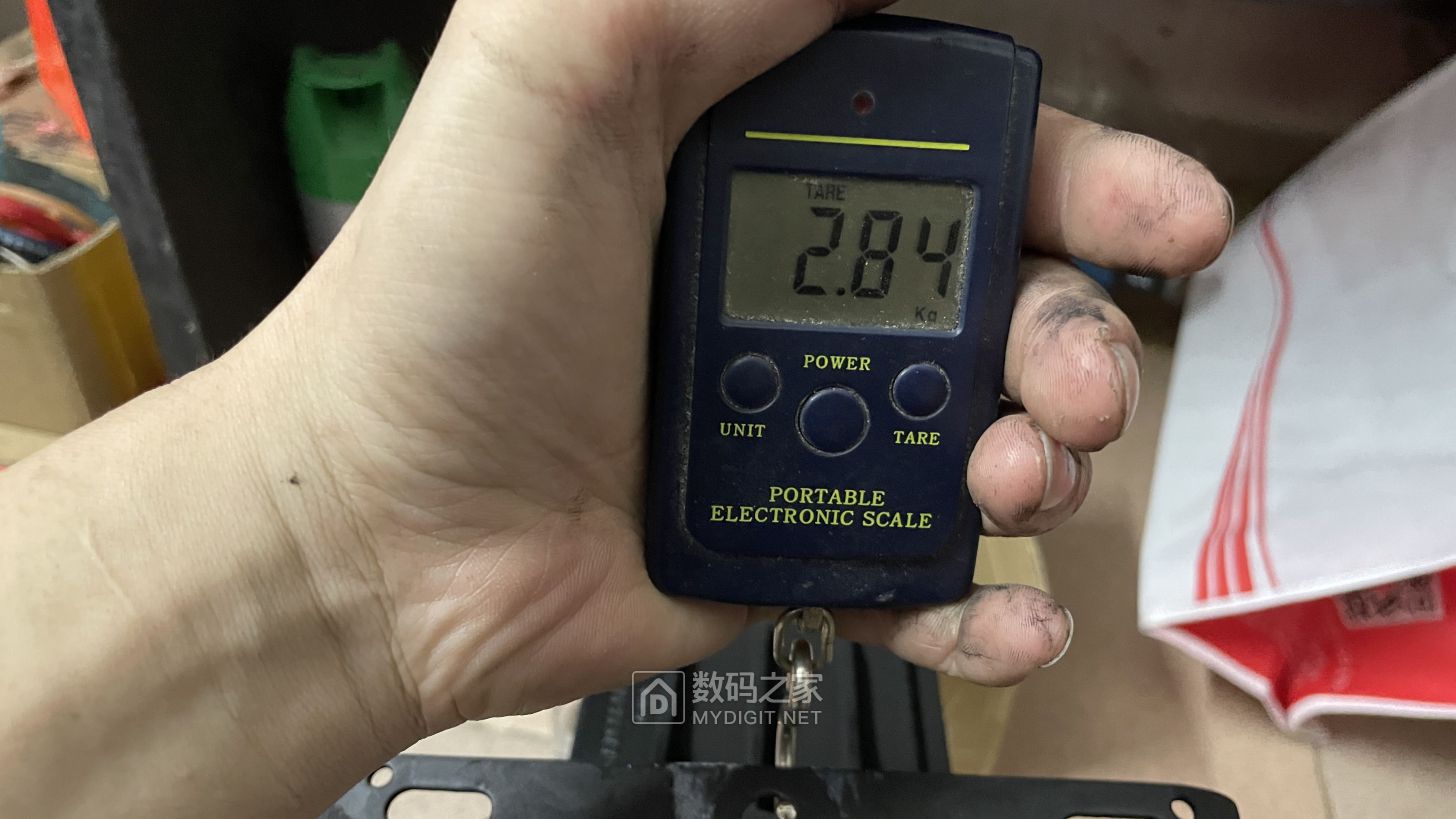

▼称一下差不多有6斤

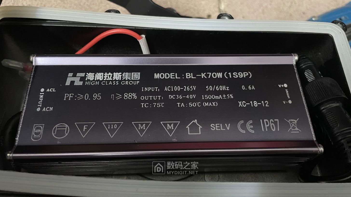

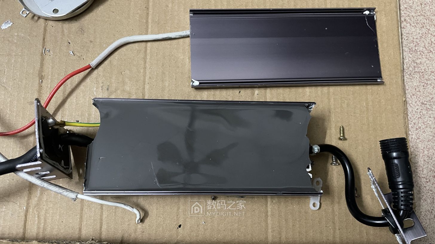

▼拆下防水盒10颗内六角螺丝,里面有防水密封圈。驱动是70W的,查了一下海阁拉斯是广东中山的一家做LED光源的厂家,2008年成立。
▼拆下驱动两头的螺丝,两边的挡板就能拔出来,驱动是灌胶的。
▼电源线是3*1平方橡胶线,一分钱一分货啊。

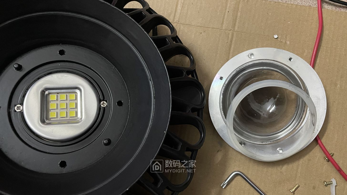

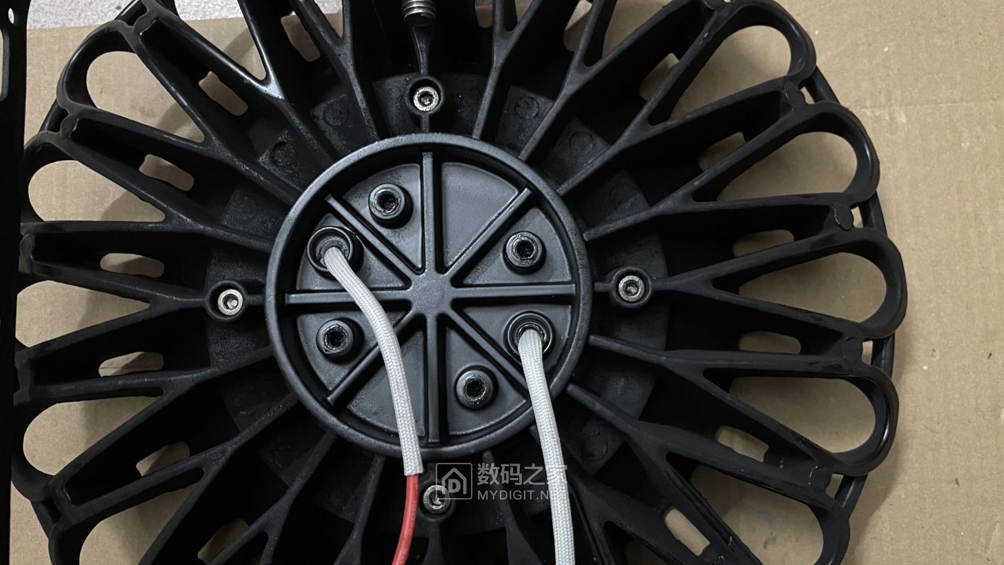

▼防水盒下面和灯盘还有螺丝联接,要拆到灯珠部分就得拆这四颗螺丝。

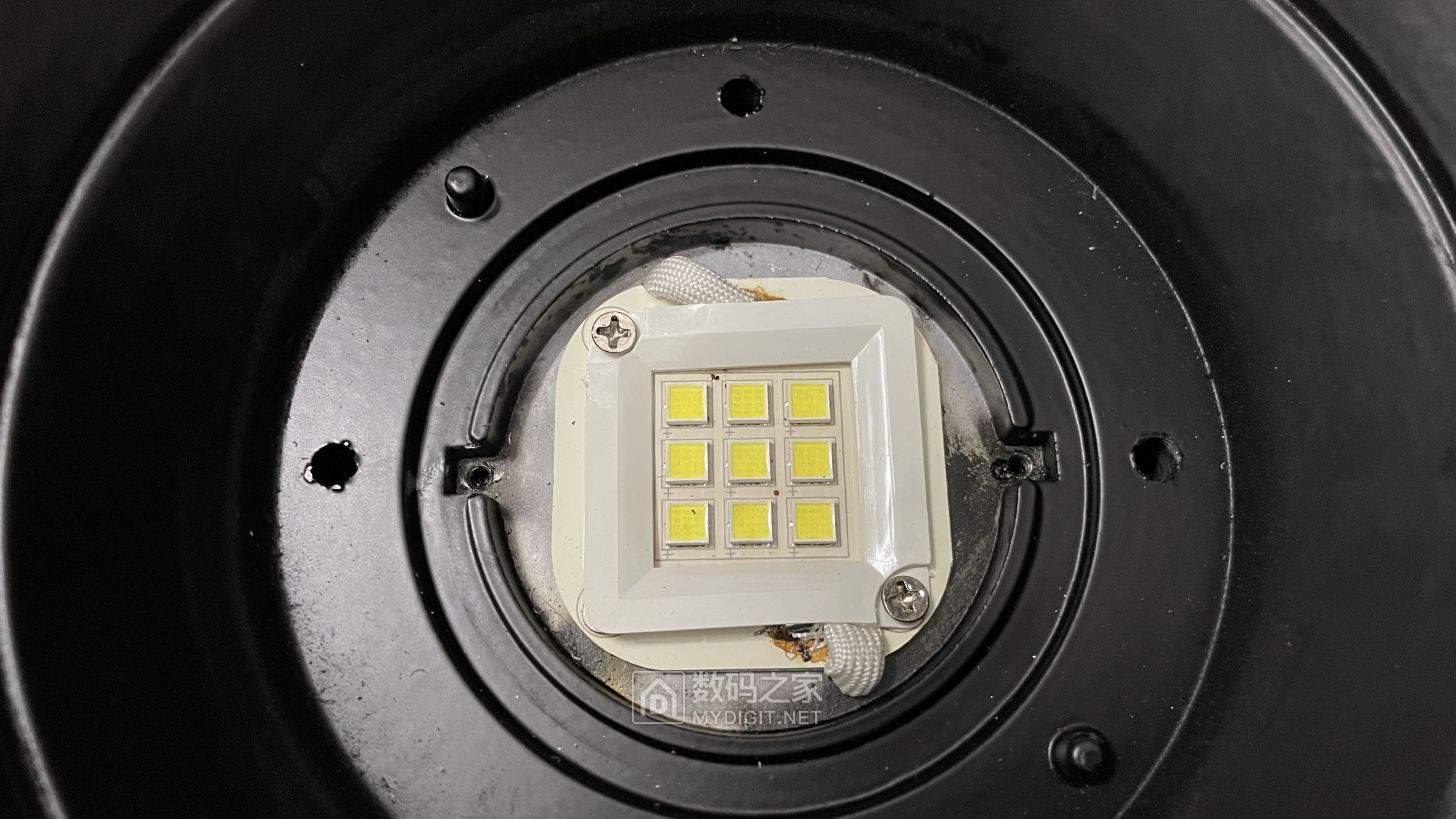

▼灯珠透镜是靠灯盘和一个铝环用螺丝夹住的,拆下这四颗螺丝才能拆开透镜。
▼透镜和灯盘之间也有防水密封圈,灯珠是多芯的一共9颗。

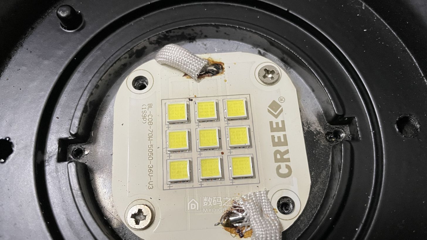

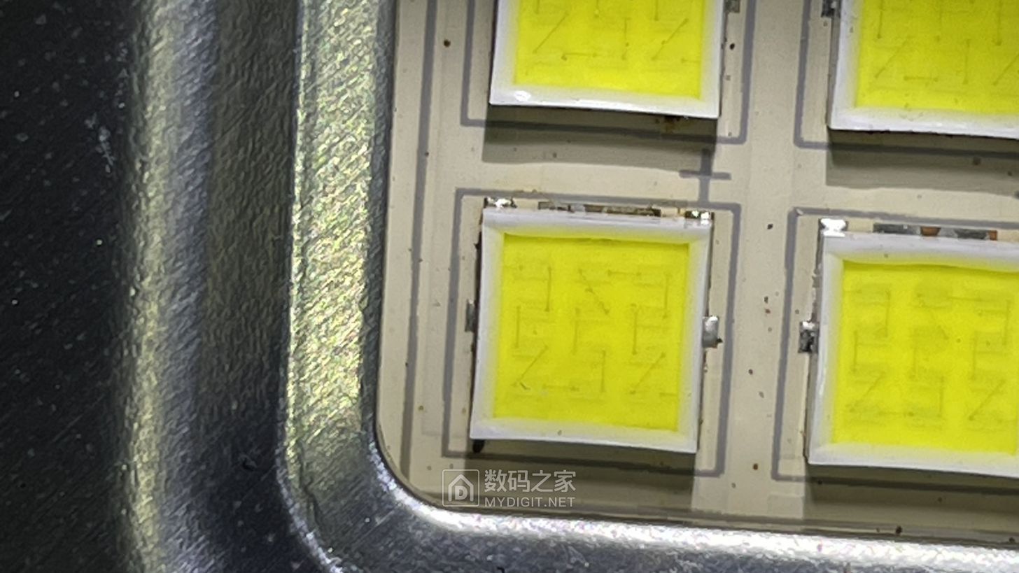

▼微距看看灯珠,里面是12芯串联的,金线连接方式有点像迷宫。
▼把碗状的小盖板拆下,灯珠上面还有一圈塑料盖板。
▼拆了盖板才看到灯珠是CREE的

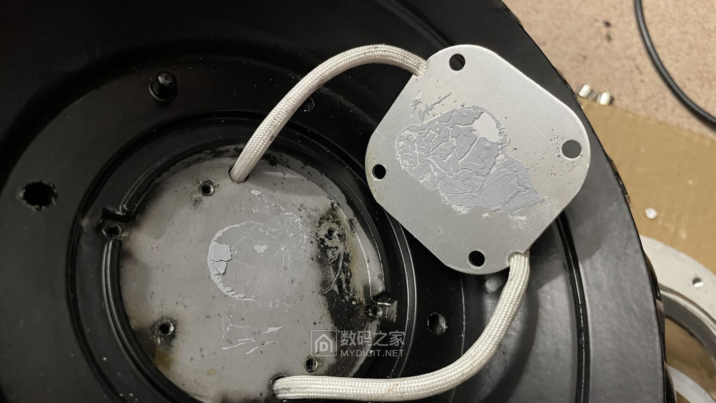

▼拆下灯板,背面涂有硅脂,已经基本干了。

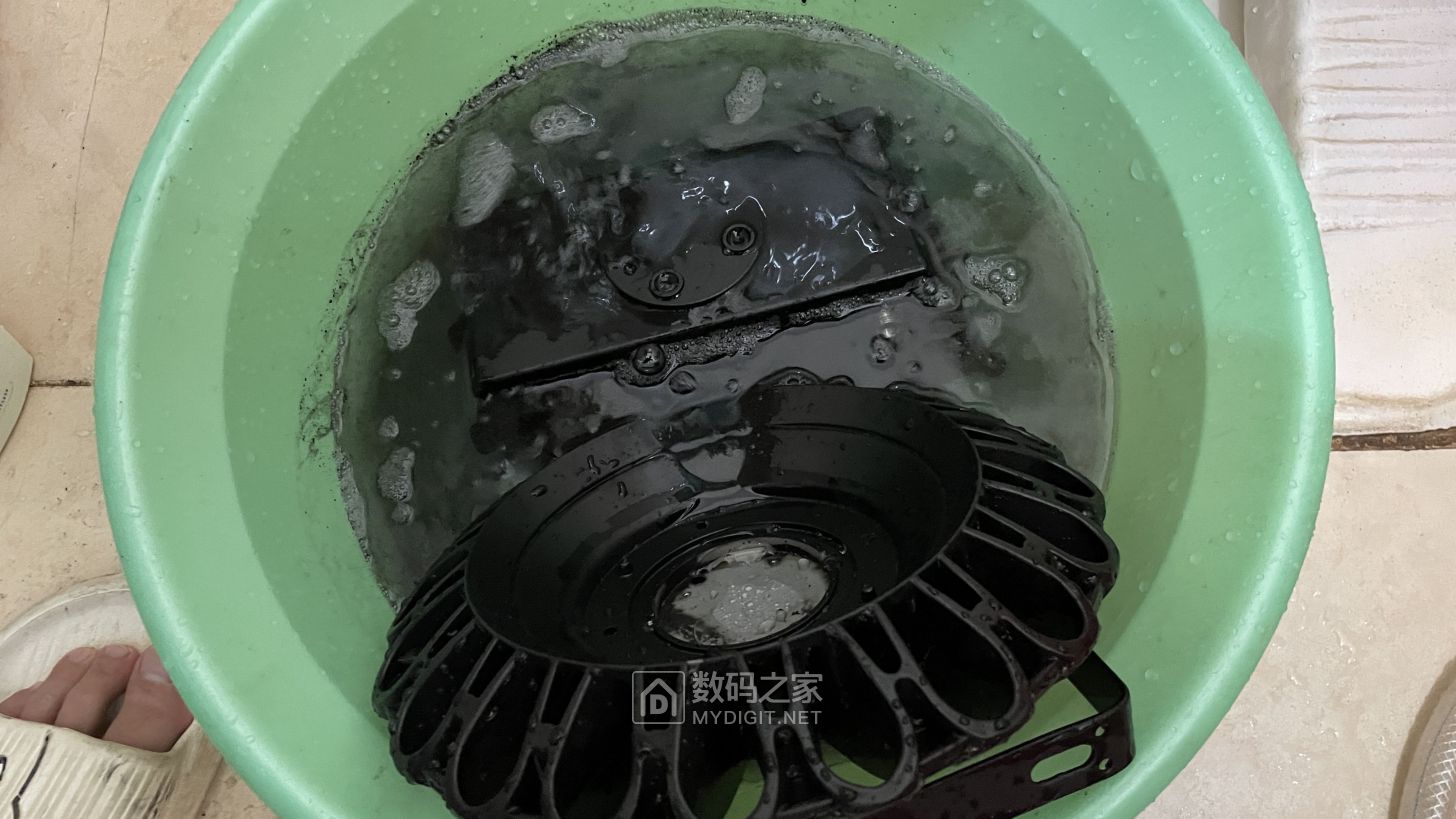

▼壳子拿去清洗一下吧,全是碳粉弄得我手都嘿了,还好碳粉好洗,冲刷一下基本干净了。

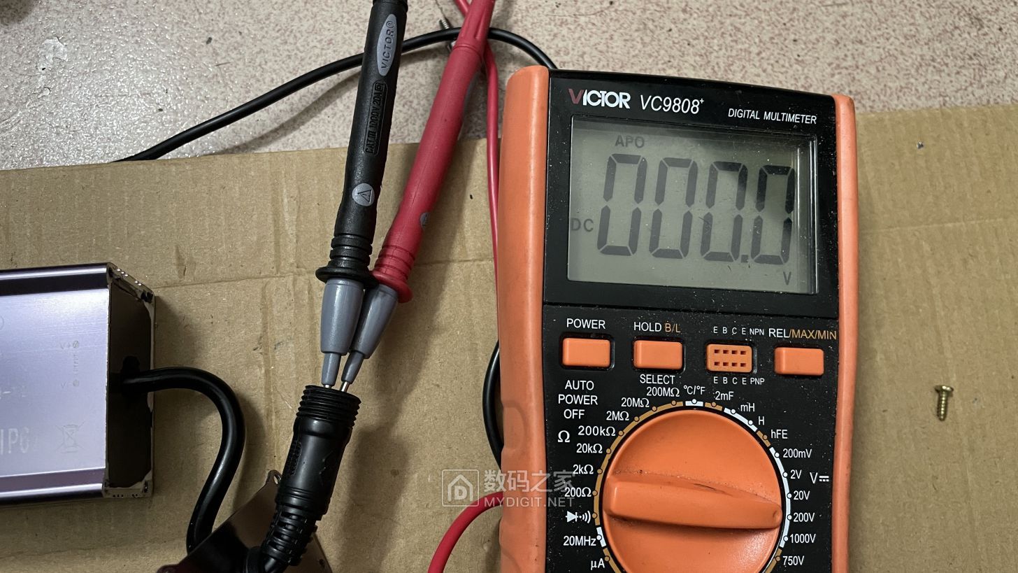

▼量一下驱动貌似没电压,但通电测试的时候灯珠是闪的啊。

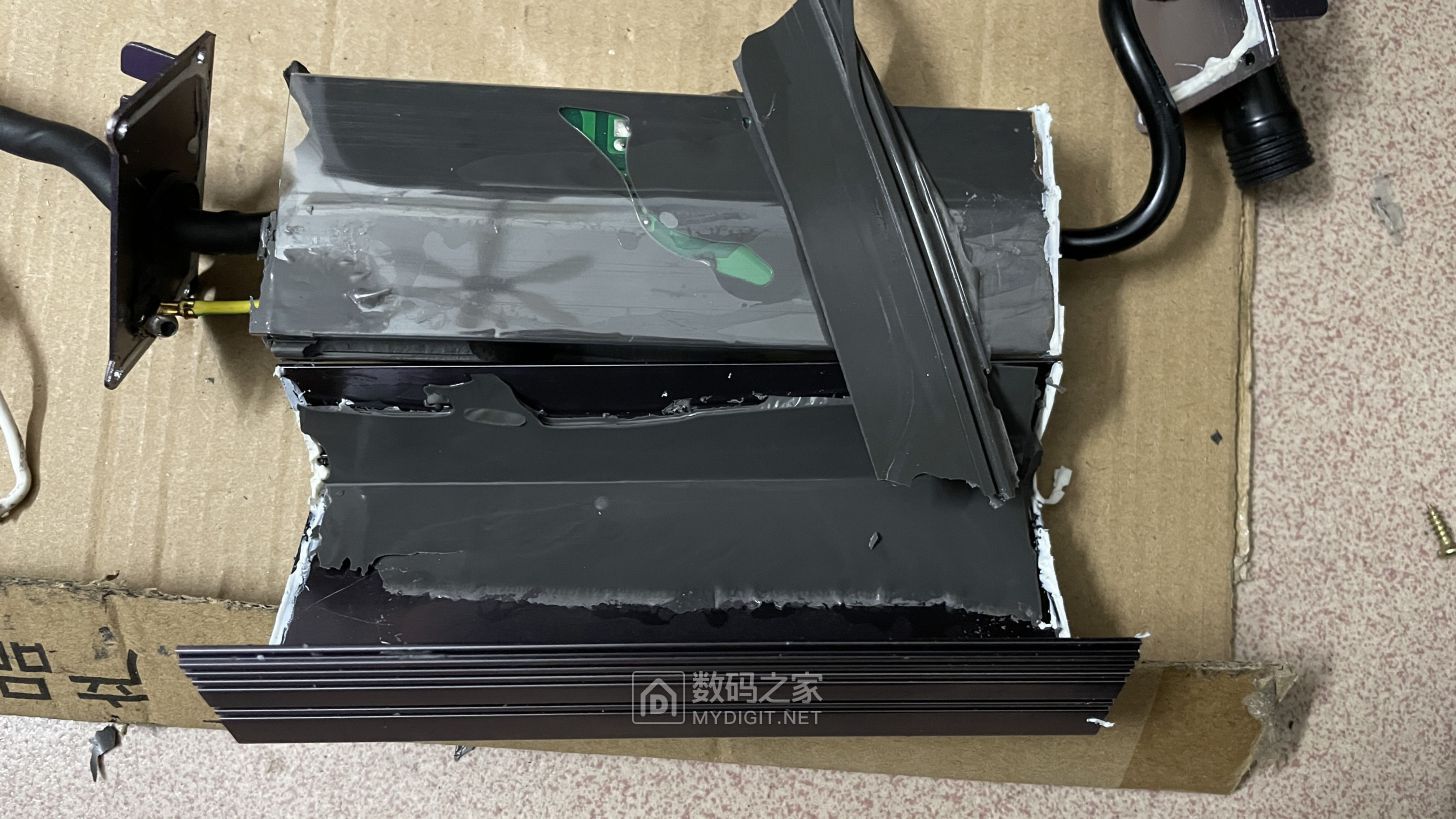

▼拆开驱动看看,都是软胶,这个好抠。
▼壳子轻松分离,剩下的就是抠胶了。

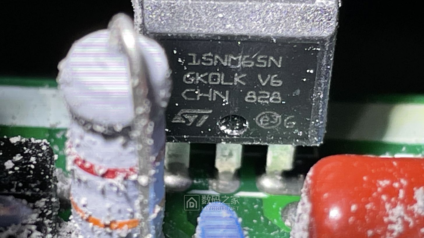

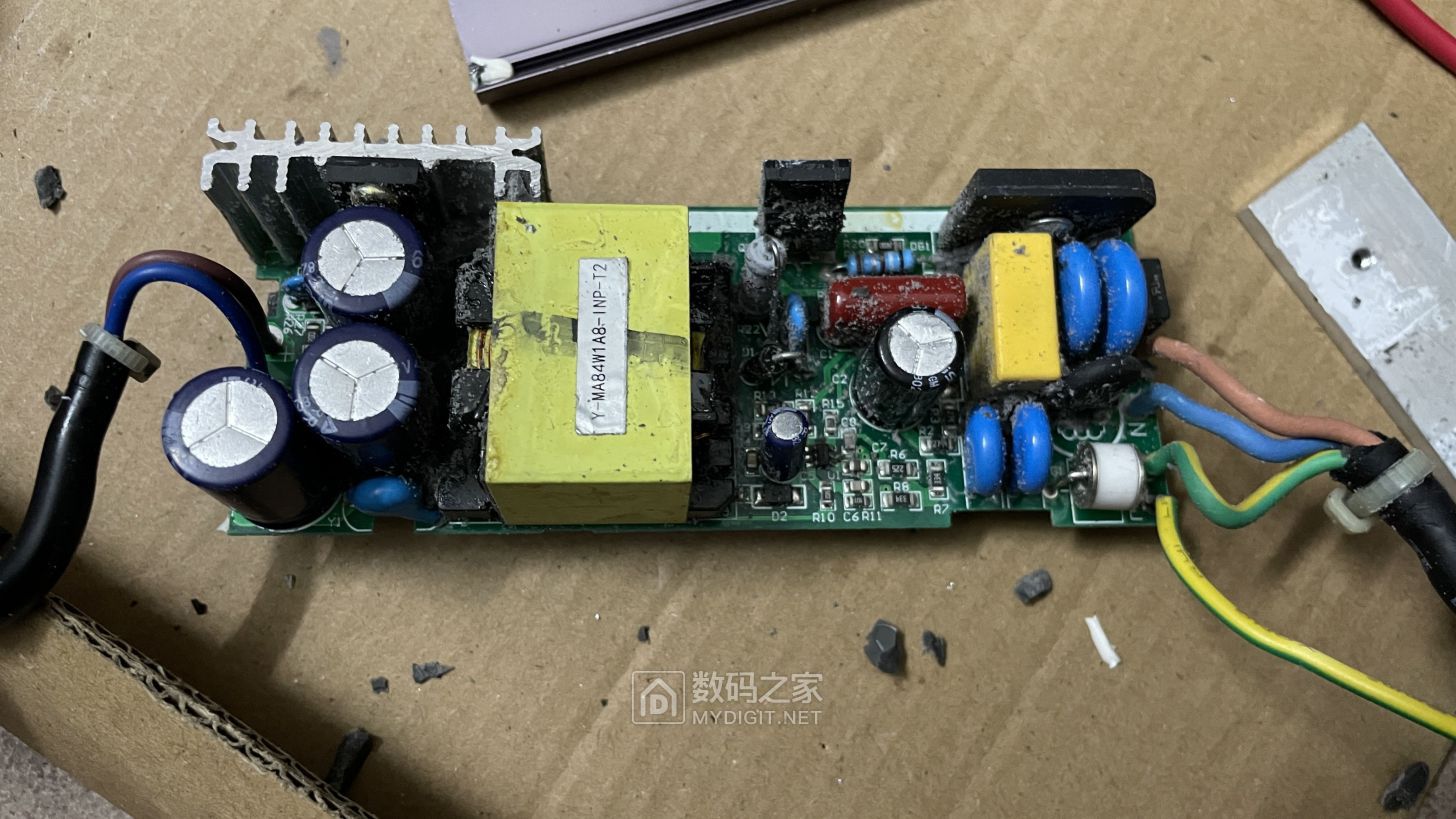

▼抠了半天就这样了,散热片也顺带拆下才看得清管子型号。这是高PF驱动,输入整流后没滤波电容。
▼mos管 ST的15N650真舍得用料

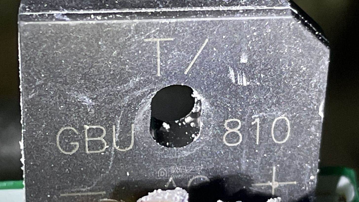

▼整流桥8A 1000V余量都很大,论坛火爆的12/24V 60W电源才用2/3A整流桥呢。

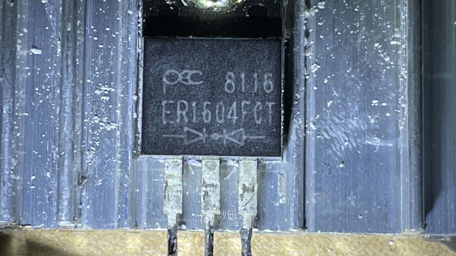

▼整流用的超快恢复二极管16A 400V,真有点夸张了,驱动输出才1.5A啊。

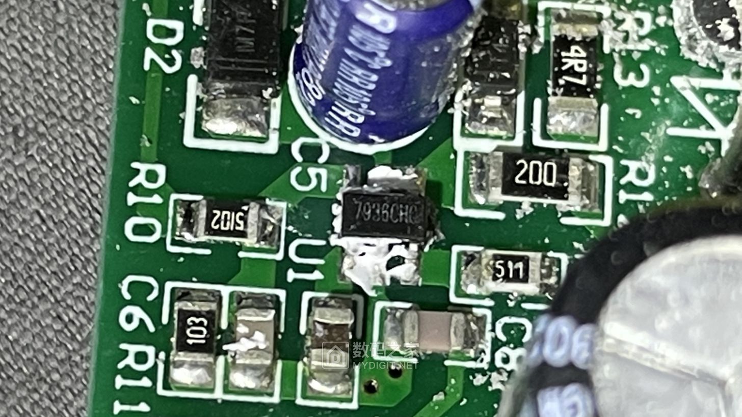

▼电源芯片7936CHC没查到资料,有谁知道的说一下。

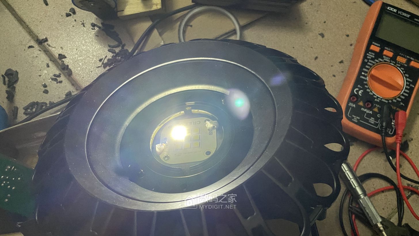

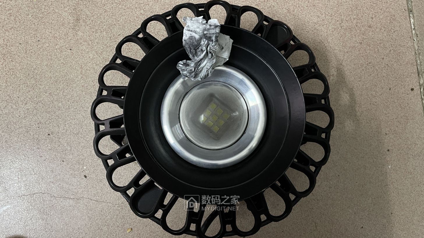

▼通电就左上角一颗灯珠在闪
前面测试驱动没电压可能是我测试的时间太短了,插好表笔通电测的,没电压马上拔插头。实际试机通电大概两秒后灯珠才闪,空载电压57V左右,带载就打嗝,灯珠亮的时候电压大概30V左右,灯珠灭的时候电压往下掉。手上没有指针表,不然看起来更直观。后来将驱动接到电吹风上面,电吹风电机也是一转一停的打嗝,证实是驱动问题了。在线测一遍电阻貌似没问题,电容拆下来量了容量也足,整流管也是好的,现在不知道怎么修了。

这个高PF单级隔离方案挺有意思的
也可能是保护条件比较灵敏,可以用普通电流源测试看看。。
从图片上看只有一个在发光啊,那样肯定是不行的啊。。。按理说,用常见的300mA非隔离驱动接上去应该要全都亮才是正常的。。
每一路弄个0.5欧均流电阻可能能稍微有点效果。。。
 楼主| 发表于 2023-8-1 17:22:18 | 显示全部楼层
kinjiyou 发表于 2023-8-1 17:05
谢谢分享。
这个高PF单级隔离方案挺有意思的
单颗灯珠12芯,9颗并联的,我在拔掉电源的时候中间有另外两颗会瞬间微亮,灯珠应该都是好的。9颗灯珠不可能点亮电压完全一致,肯定有细微差别,最低点亮电压那颗先亮把电压拉低了,其它的就不亮了。
还有,我用开关电源的T12碰LED引线,手捏住另一根线,灯珠也会微亮,这说明灯珠应该是好的,现在就剩下驱动了。

看来还是只要钱到位,优质的灯具随便选,电源打嗝保护,大多是输出端短路或过流保护了,一般电源管理芯片和功率管都没坏,重点检查输出端电容,不管电容容量怎样,先代换一下试试,然后查检流电阻,有光耦也要查下,不过一般恒流电路没有,就那几个零件应该好查
