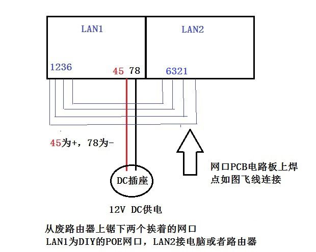

以前网桥配送的,实际安装不需要,今天无事拆来分享给大家:
1:正面是DC电源口,一个是POE口,一个是网口。
2:卡扣直接上指夹,本来想无损,结果还是断了一个扣。
3:背面没有原件,就是1236网口对接,    45  和  78是电源正负极。
4:DC电源端就是一个电阻降压给LED指示灯,一个电容。
5:没有原件了,这过PCB板很厚,接口脚几年了,金黄色的。质量还可以。
6:总结:这玩具就是电源直连,加一个指示灯, 没有电路,不是真POE带协议,不带转换电路。

非标准POE。我自己割路由器网口做了两个这东西。

发表于 2024-12-25 20:49:38 | 显示全部楼层
纯今 发表于 2024-12-25 15:29
帖子看通篇,感觉你这回复最有意义
能介绍一下你自己割路由器网口做了两个这东西
是如何操作?怎么个思路 ...
没找到自己做的那个,画了个示意图,将就着看吧.
LAN1 2   针脚要一 一对应,1-1  2-2  3-3  6-6

感谢画图回复,祝你圣诞快乐,愿上帝保佑你
看出来,首先,这东西只能用在 100M 网络,就是利用了 8Pin 其中用于传输数据的针脚是 1、2、3、6 这 4 个针脚,45 78 两对闲置,索性就传电力
这玩具一样的东西真不用买,你就亲自做了一个解决了

发表于 2024-12-26 09:24:37 来自手机浏览器 | 显示全部楼层

翻出我做的那个东西了

我用在百米2网桥上,买百米2时没要电源和这种连接器,便宜十几元。
