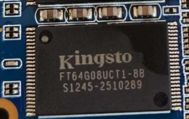

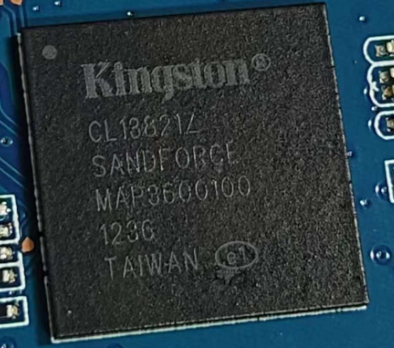

我的是金士顿V300,主控金士顿CL13821Z,闪存颗粒是金士顿自封的,丝印FT64G08UCT1-8B,

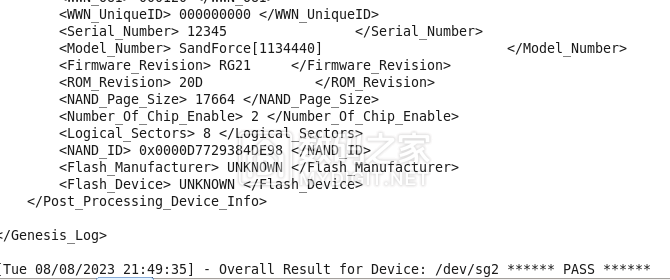

结果后面发现是转接板的问题,换了个转接板,用这9个ID中试了几个就成功开卡了。所以大家开卡遇到同样的问题不妨多换两个转接板说不定就过了。
另外换了转接板开卡途中遇到FATAL_ERROR: Could not perform the ReadDriveConfigUnique() operation on the drive... (0x12000004:SF_SG_HOST_BAD_TARGET_ERROR)错误,好像是跳线没接触好,重新弄了跳线确保跳线正常后又试了一次就成功了。
看到这个“Pass“的时候,比新买的硬盘到货还开心,这种化废为宝的感觉就跟白捡到钱一样令人开心之余还有成就感。
