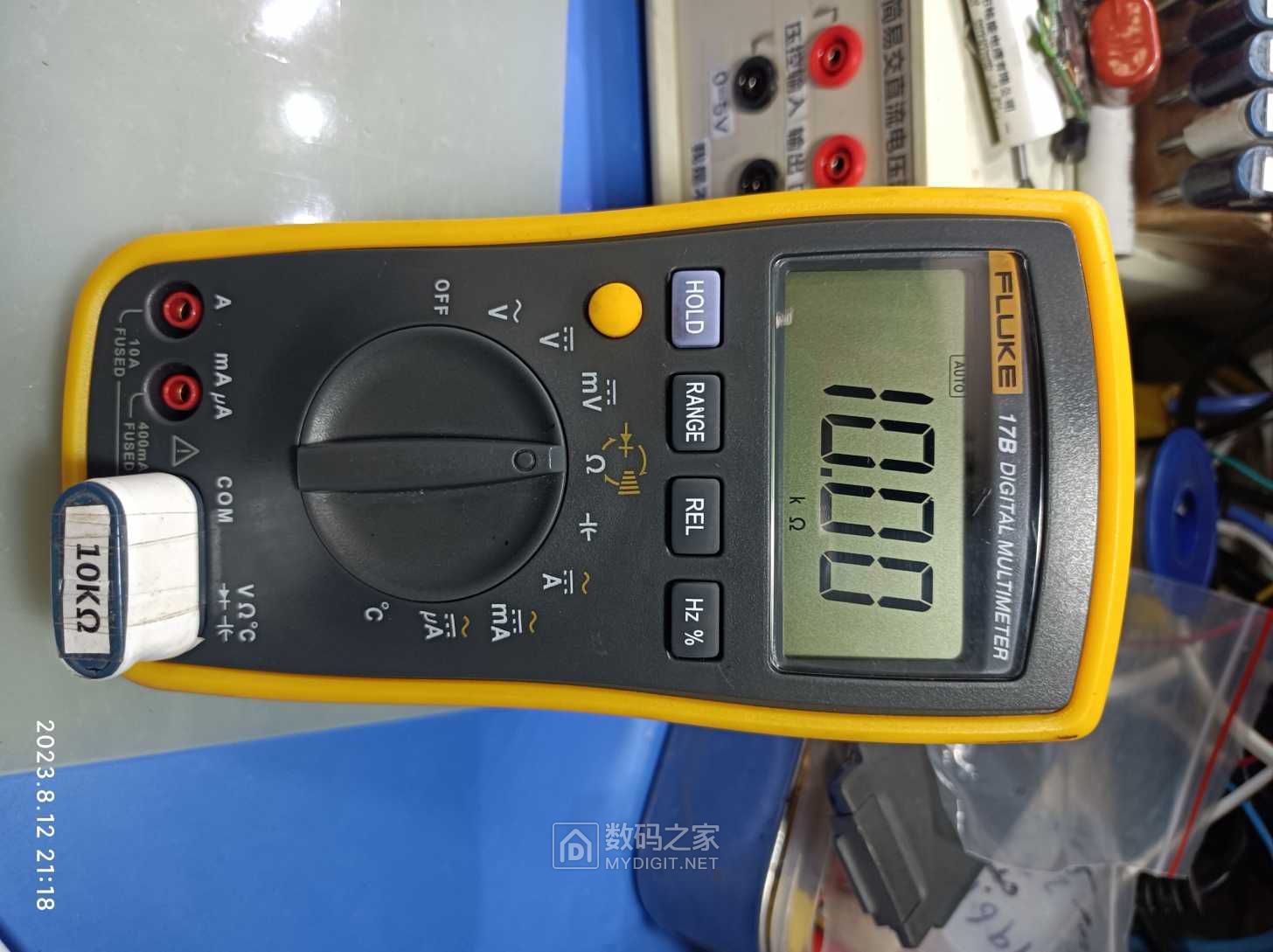

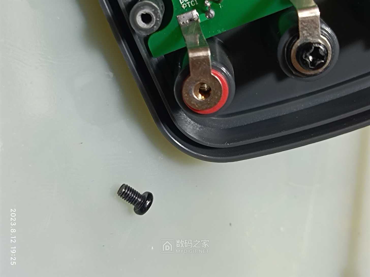

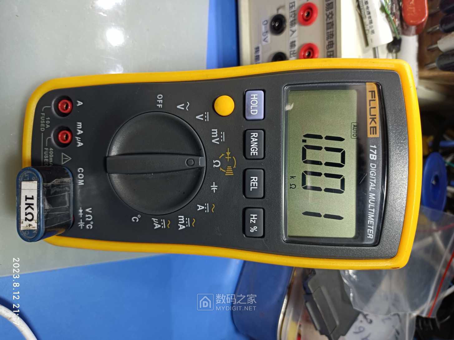

网友寄来一台福禄克17B,外观几乎1:1山寨!外套软塑料!说是测电阻不准了!

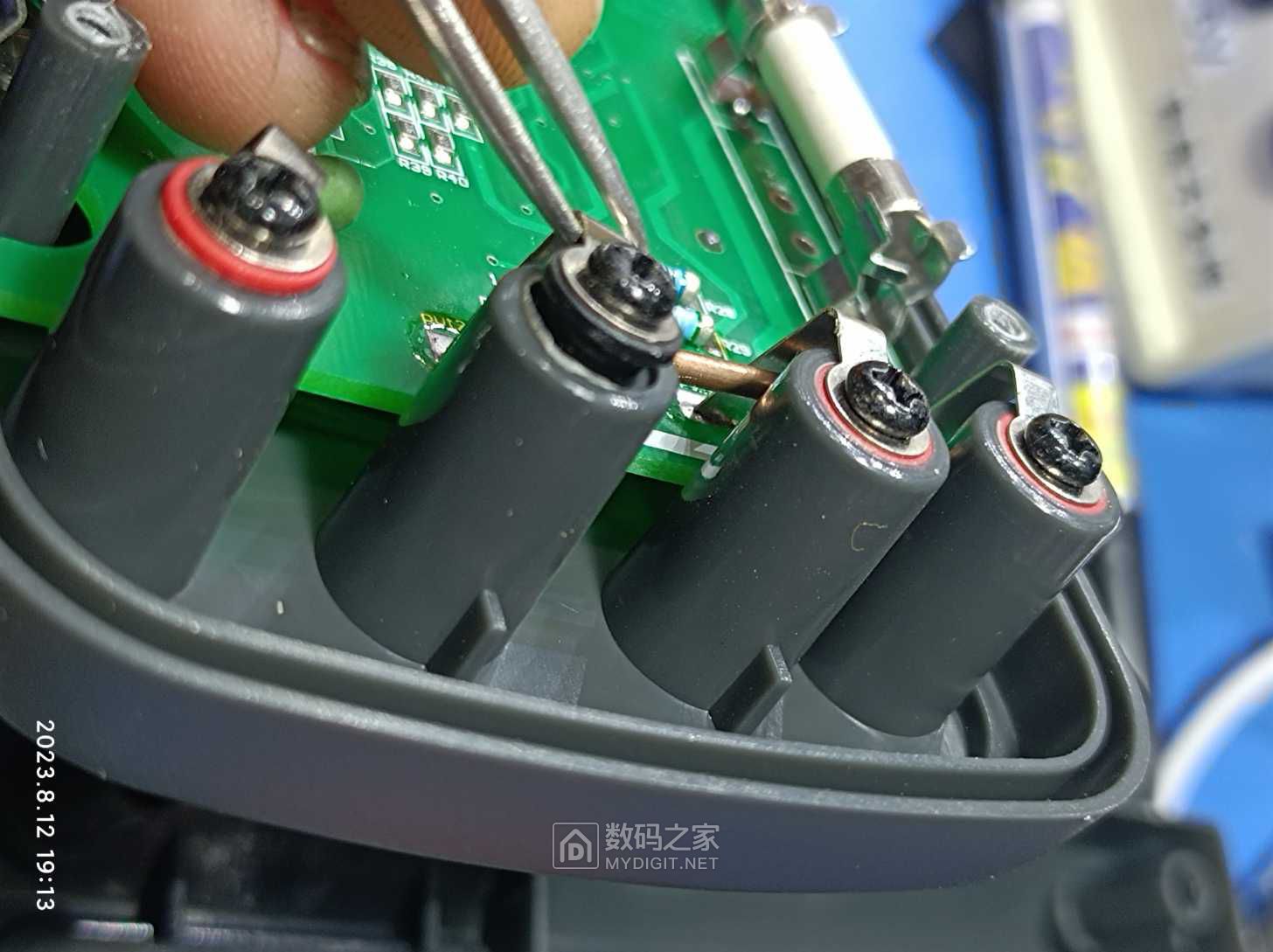

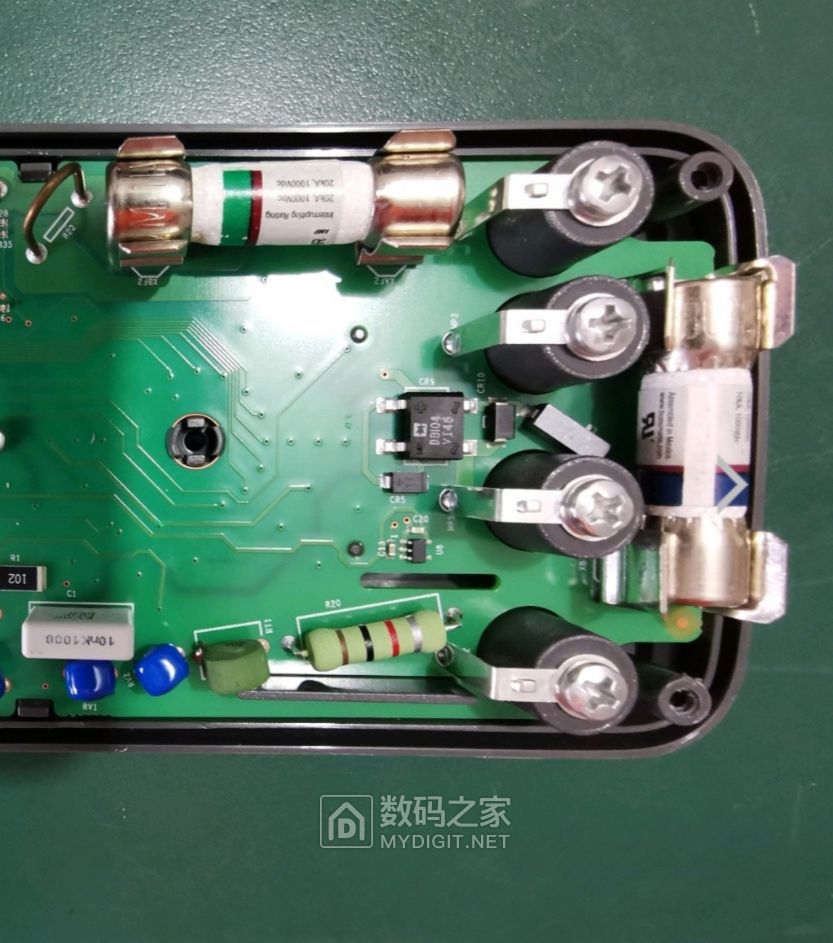

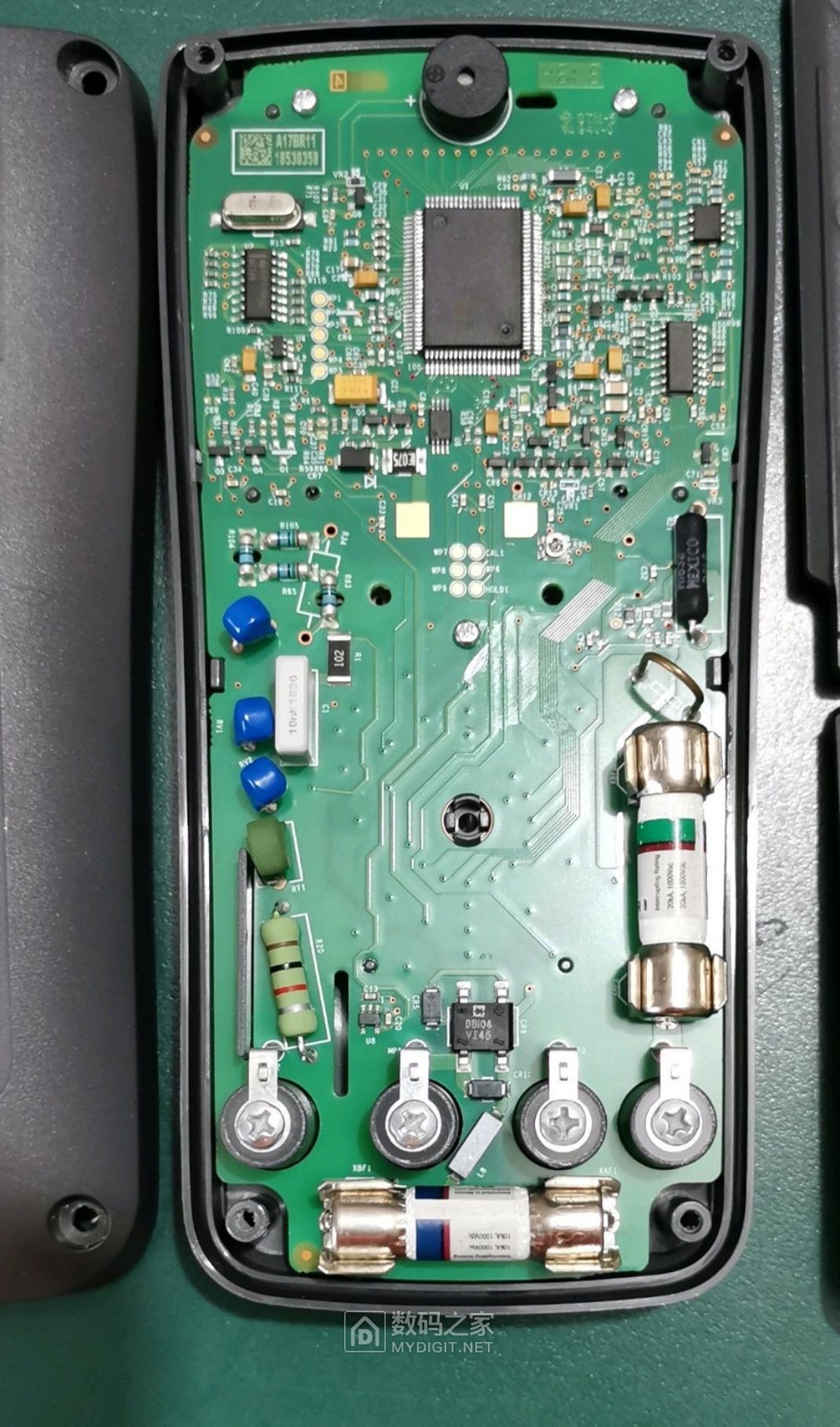

实测确实不准。拆机后,发现主板是MS8217A,进一步测试发现,问题在笔座上!

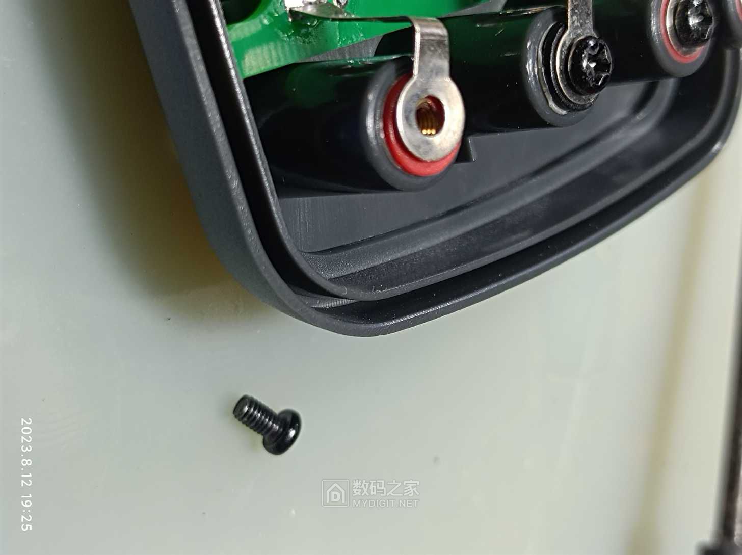

笔座学福禄克用了螺丝固定,但是他这个笔座和外壳是分体的,由于V孔和com孔频繁使用,笔座被从外壳里顶出来了,导致笔座松松垮垮,从外面看就像断掉了一样了!但这不是测电阻乱跳不准的原因!
根本原因是笔座螺丝是带油漆的螺丝,而螺丝孔并没有做接触面,全靠螺丝把螺丝孔和连接片连接起来!说白了要靠螺丝导电!
用洗板水浸泡清洗螺丝,又用刀片刮了一下,故障解决了!

发表于 2023-8-13 10:45:05 | 显示全部楼层
这个是红黑塑料绝缘套做厚了。。。
只要绝缘套用砂纸磨掉一点就行了,设计毛病不太大。。。
这个螺丝带不带油漆都行,要用带牙齿防脱落螺丝或者弄点螺丝胶。。。
做到这个程度已经不错了。。。

 楼主| 发表于 2023-8-13 11:18:09 来自手机浏览器 | 显示全部楼层
kinjiyou 发表于 2023-8-13 10:45
这个是红黑塑料绝缘套做厚了。。。
这个螺丝带不带 ...
我没拍细节图,你可能没理解为啥不能用带油漆的螺丝,他这个连接片和螺丝孔之间是绝缘的,没有接触面,全靠螺丝导电!正规的在螺丝孔外面有个压接的接触面,主板连接片只要压在上面就可以了,哪怕用塑料螺丝都行,但这个不行。。。。
