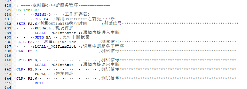

最新版本uC-OS2-2.93.01已移植到STC最新的 1T 8051, STC8H8K64U
===适用于STC8系列所有型号
===解决了网络上不同移植版本潜在的bug
===鼓励大家在STC官网 www.STCAIMCU.com 帮忙查错, 200元/每条错误, 感谢, 大家一起前行
许可改成 APACHE 2.0 也就是可以商业使用不用授权。具体可以查看APACHE 2.0内容。
声明:本移植版本参考了陈是知移植版本和STC网站上的原网友版, 另外测试例子使用杨为民老师移植的版本

P20    测试OSIntExit       运行时间  (有任务切换4us)(无任务2.83us)
P21    测试OSIntCtxSw  系统级切换任务时间    (8.6us)
P23    测试OSCtxSw       任务级切换任务时间    (8.7us)
P26    测试滴答定时器中断全过程时间 (有任务24.3us)   (无任务13us)
P27    测试OSTimeTick  运行时间      (有任11.2us)(无任务9.3us)
以上测试,选择 STC8H8K64U 工作时钟是 40MHz

六,关于中断嵌套的做法
提供了2个中断例子:
定时器1 中断演示允许中断嵌套
定时器3 中断演示禁止中断嵌套
  • ; ==== 定时器1 中断服务程序 =============
  • ;演示允许中断嵌套
  • EXTRN CODE  (_?Timer1_Handler)
  • Timer1_ISR:
  •       USING 0        ;工作寄存器0
  •       CLR EA  ;调用OSIntEnter之前先关中断
  • ;SETB P20
  •       PUSHALL            ;现场保护
  •       LCALL _?OSIntEnter        ;通知内核进入中断
  •       SETB EA  ;允许中断嵌套
  •       LCALL _?Timer1_Handler
  •       LCALL _?OSIntExit   ;通知内核退出中断
  •       POPALL      ;恢复现场
  • ;CLR P20
  •       RETI
  • ; ==== 定时器3 中断服务程序 =============
  • ;演示禁止中断嵌套
  • EXTRN CODE  (_?Timer3_Handler)
  • Timer3_ISR:
  •       USING 0        ;工作寄存器0
  • ;SETB P20;
  •       CLR EA      ;禁止中断嵌套
  •       PUSHALL            ;现场保护
  •       LCALL _?Timer3_Handler
  •       POPALL      ;恢复现场
  • ;CLR   P20
  •       SETB  EA   ;中断函数执行完毕,重新允许中断
  •       RETI
复制代码
