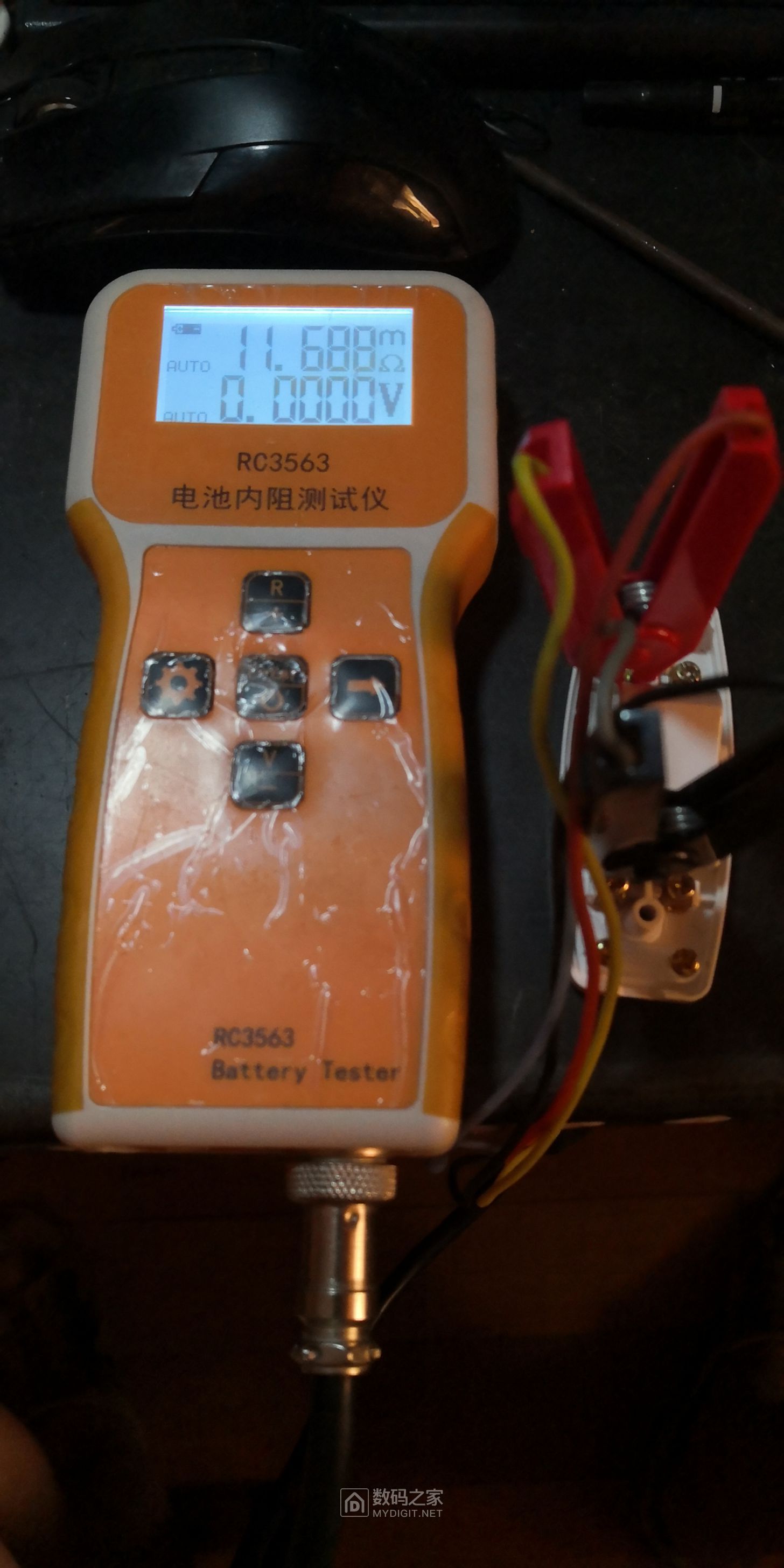

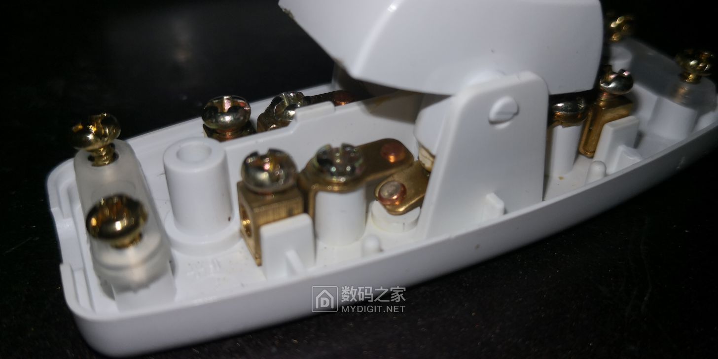

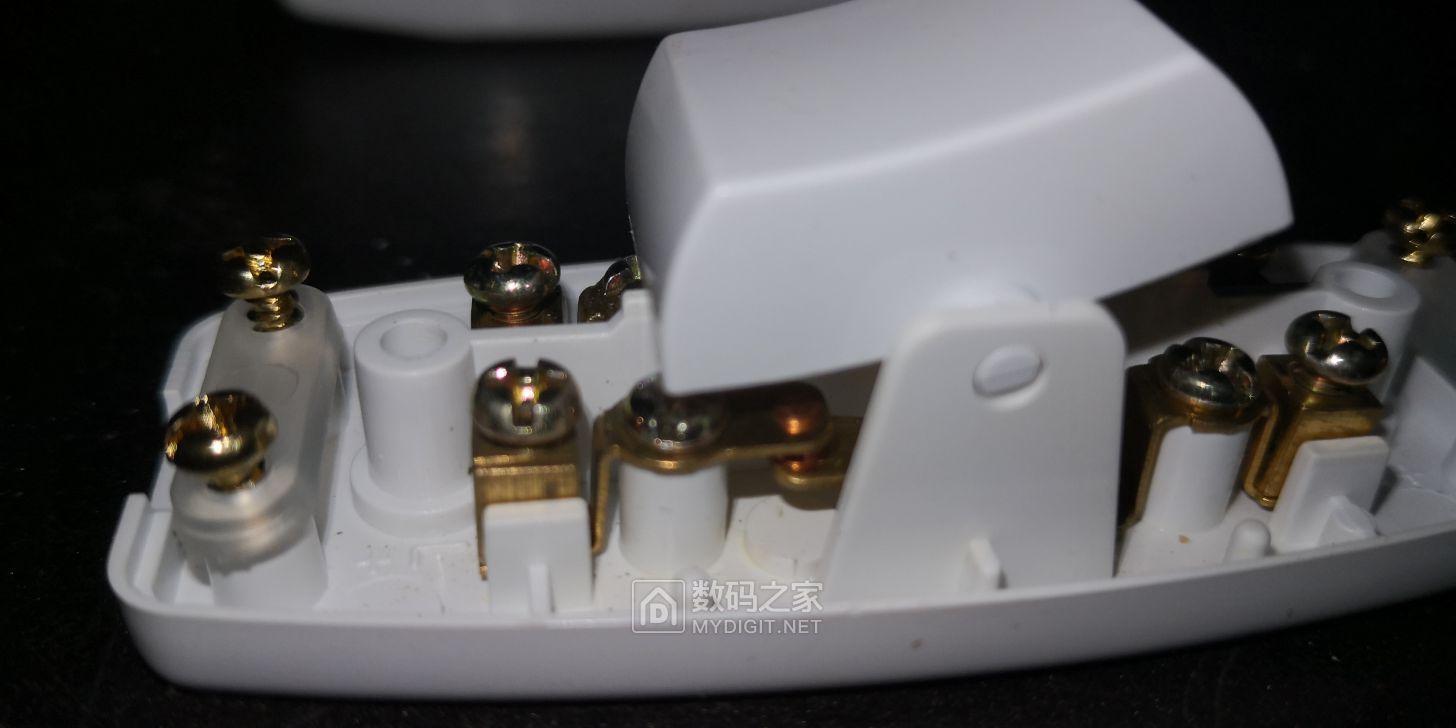

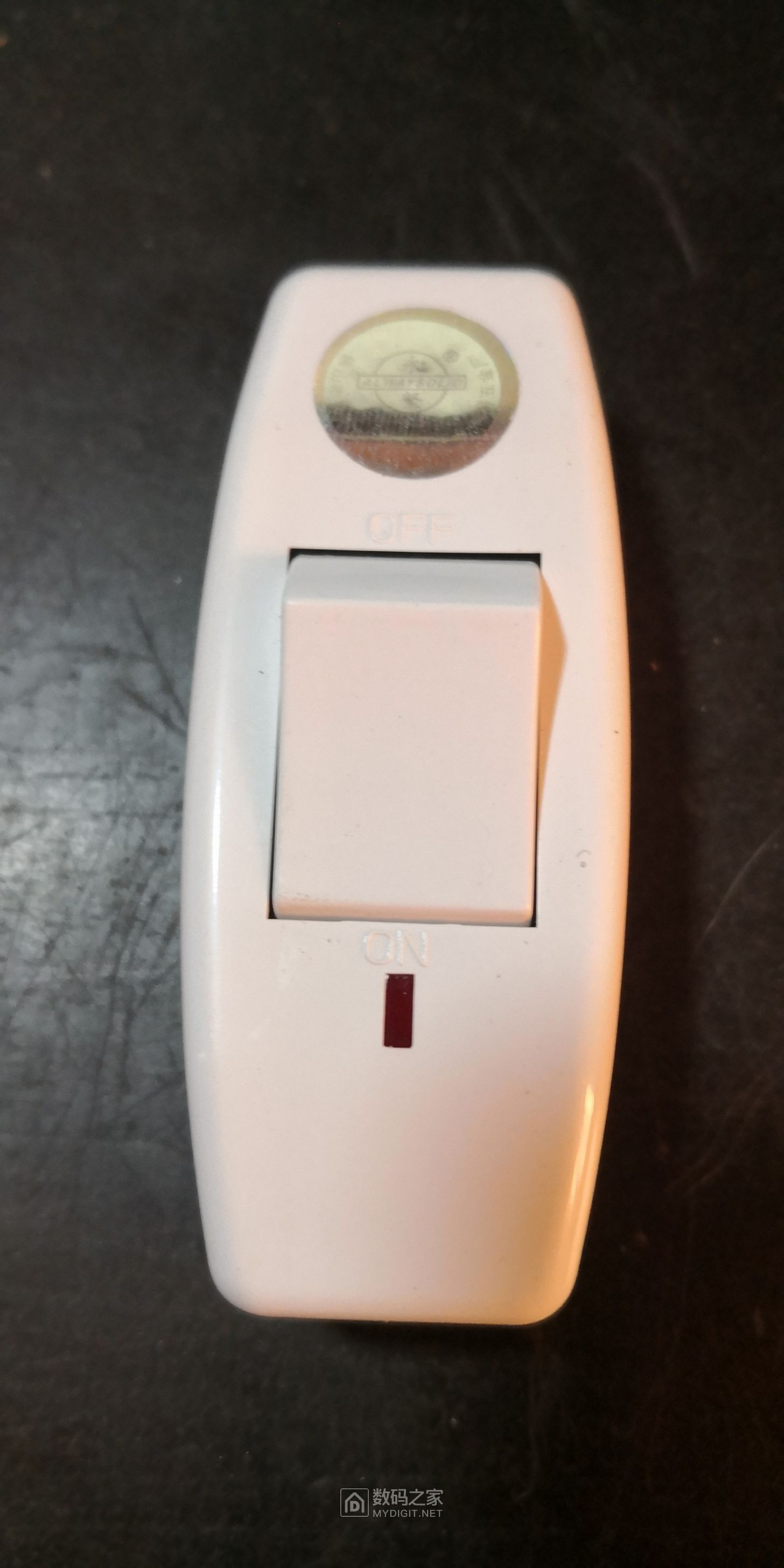

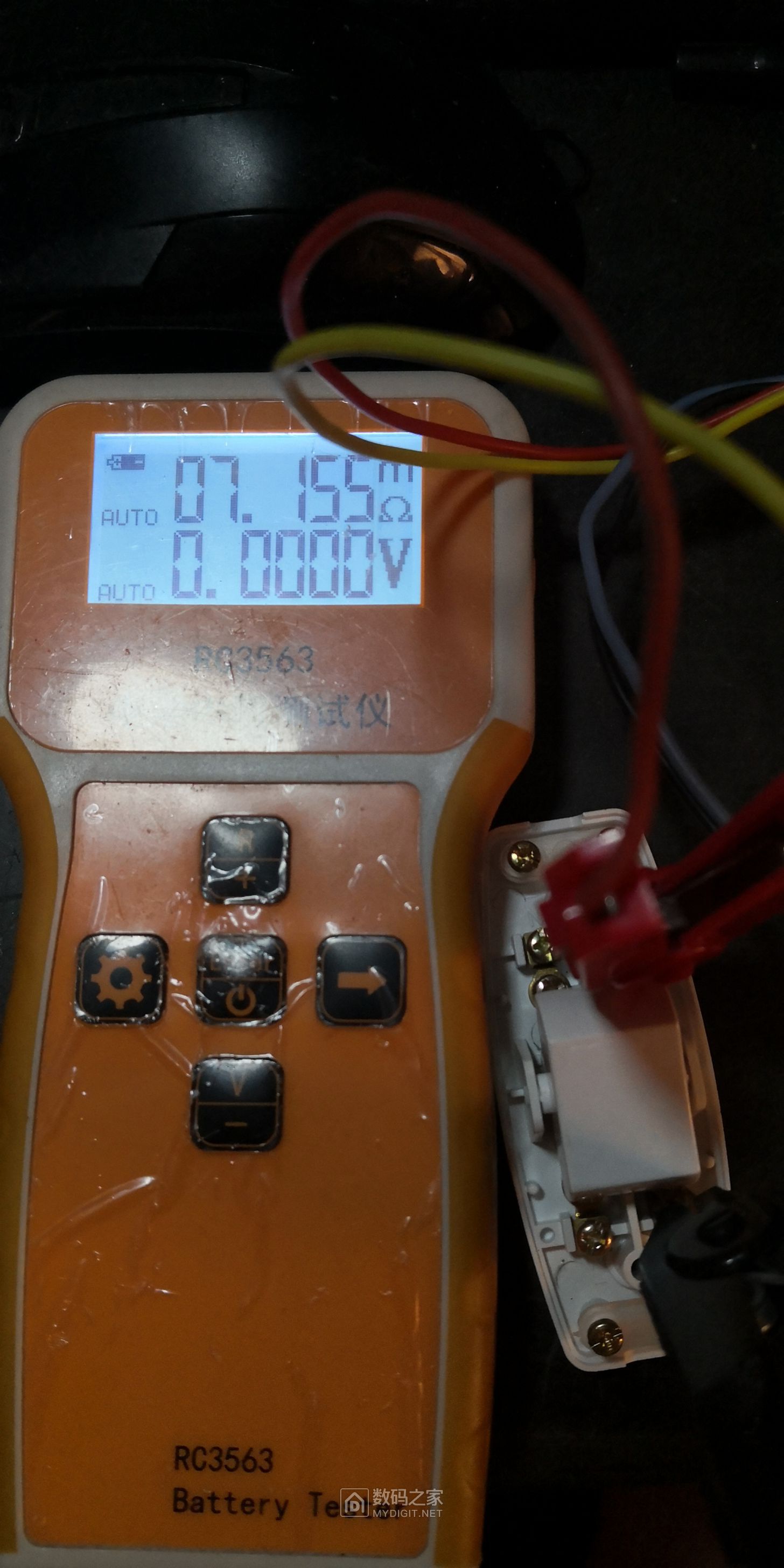

上次拆的一个床头开关质量实在太差了,拆开后把我惊呆了,拆机贴见https://www.mydigit.cn/thread-409641-1-1.html
这次拆的这个我认为从标识到做工都很不错,我用它作为自行车式电动车电源开关(二极并联),也把它用于控制1500瓦浴霸的开关(也是二极并联),都沒发现问题。为了与前贴那个做对比,我把它拆开看看,见触点发黑,拆下用纸巾擦了擦,看出触点是银灰色,我想应该镀银了。
