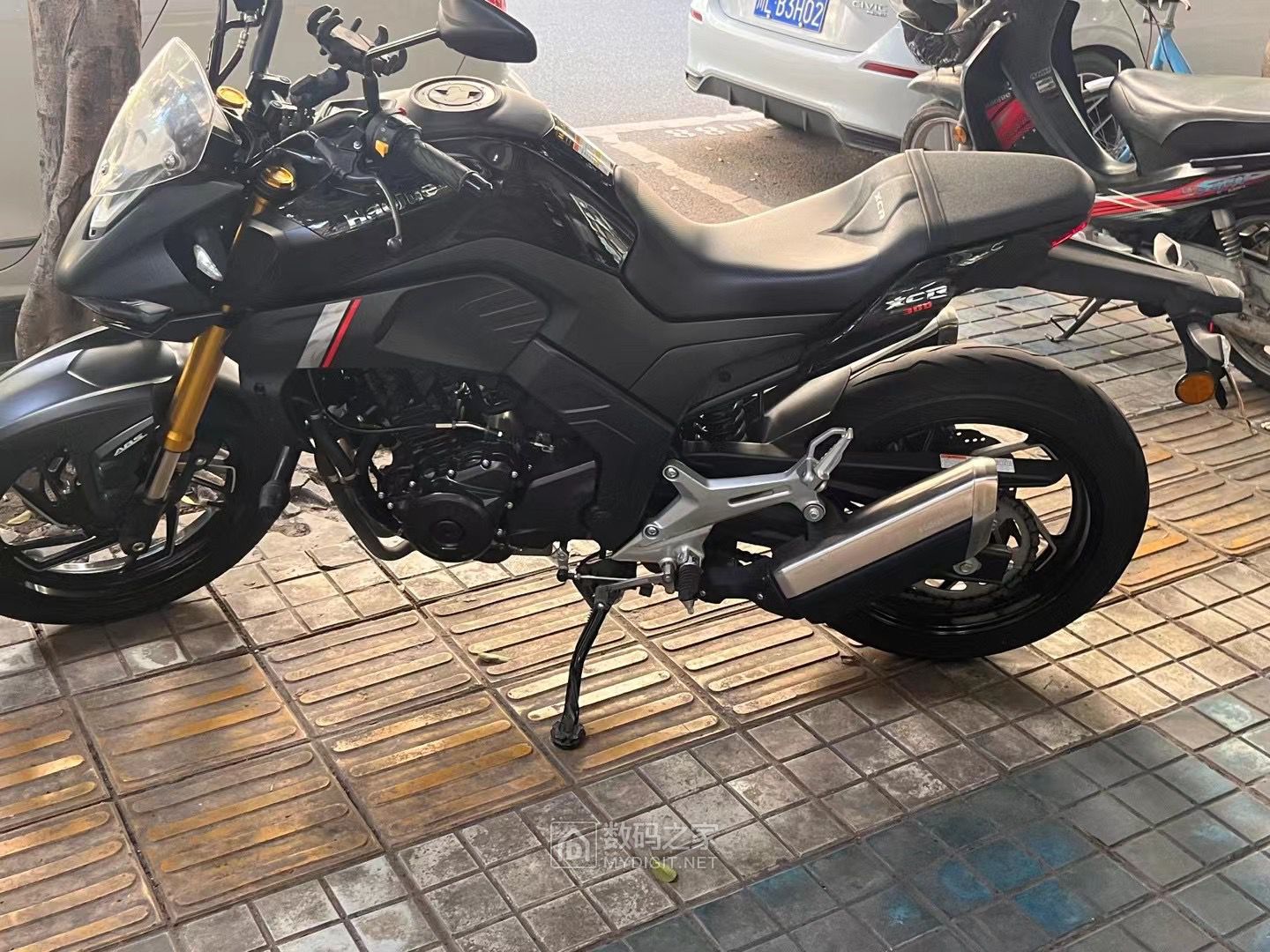

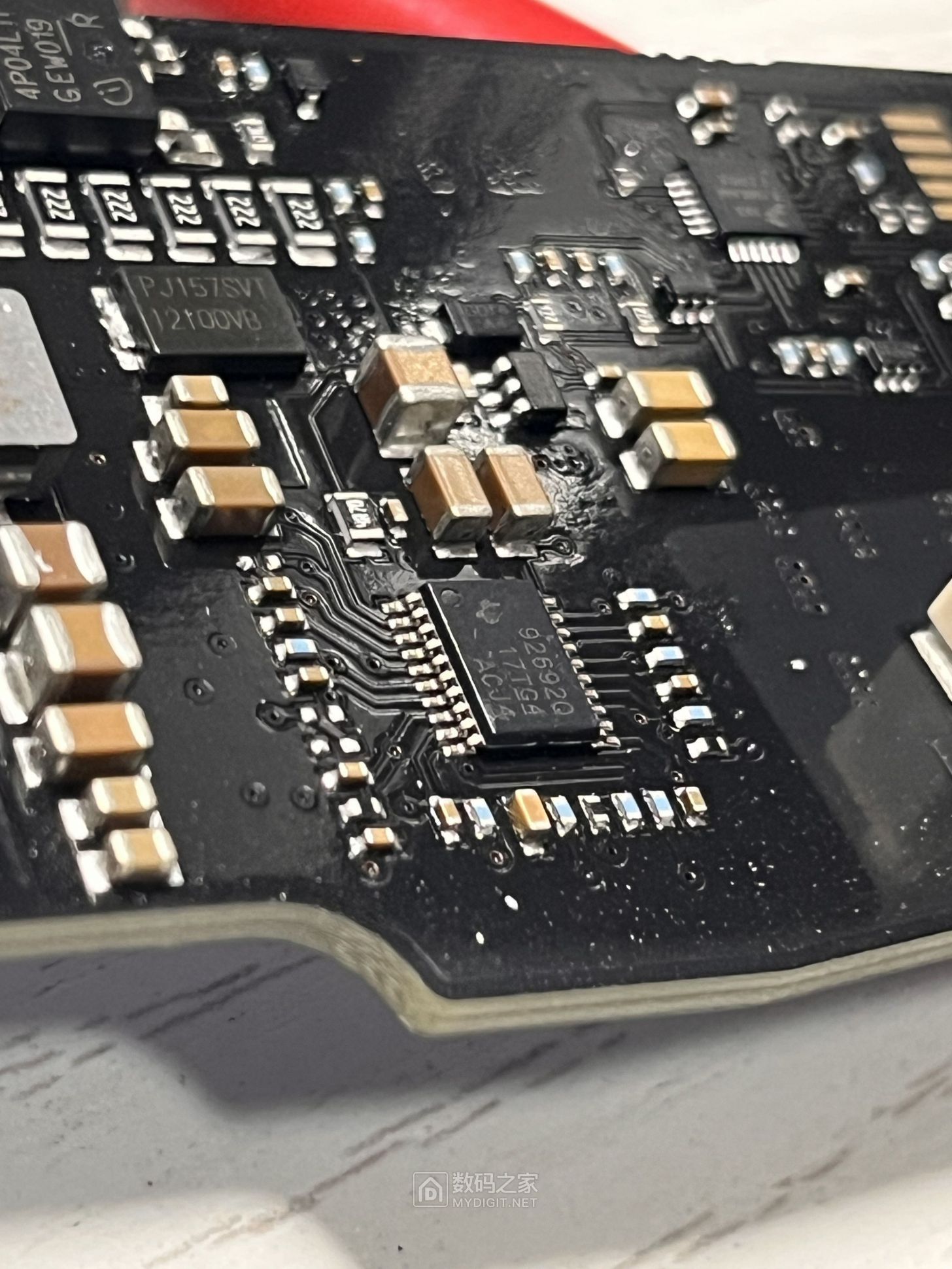

示宽灯看着挺有颜值,整车又不行了(bushi

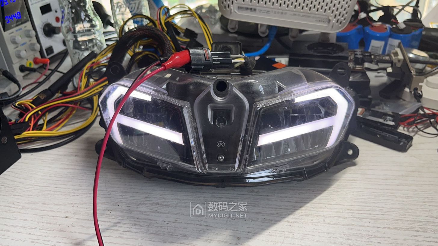

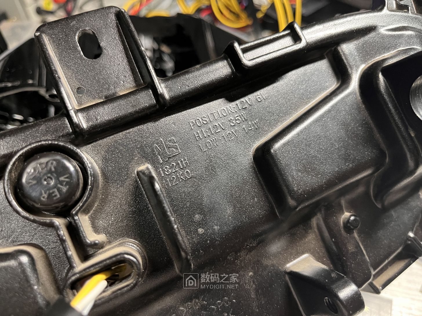

铭牌,LED灯功率还是挺准的,实测近光不行 远光表现优异

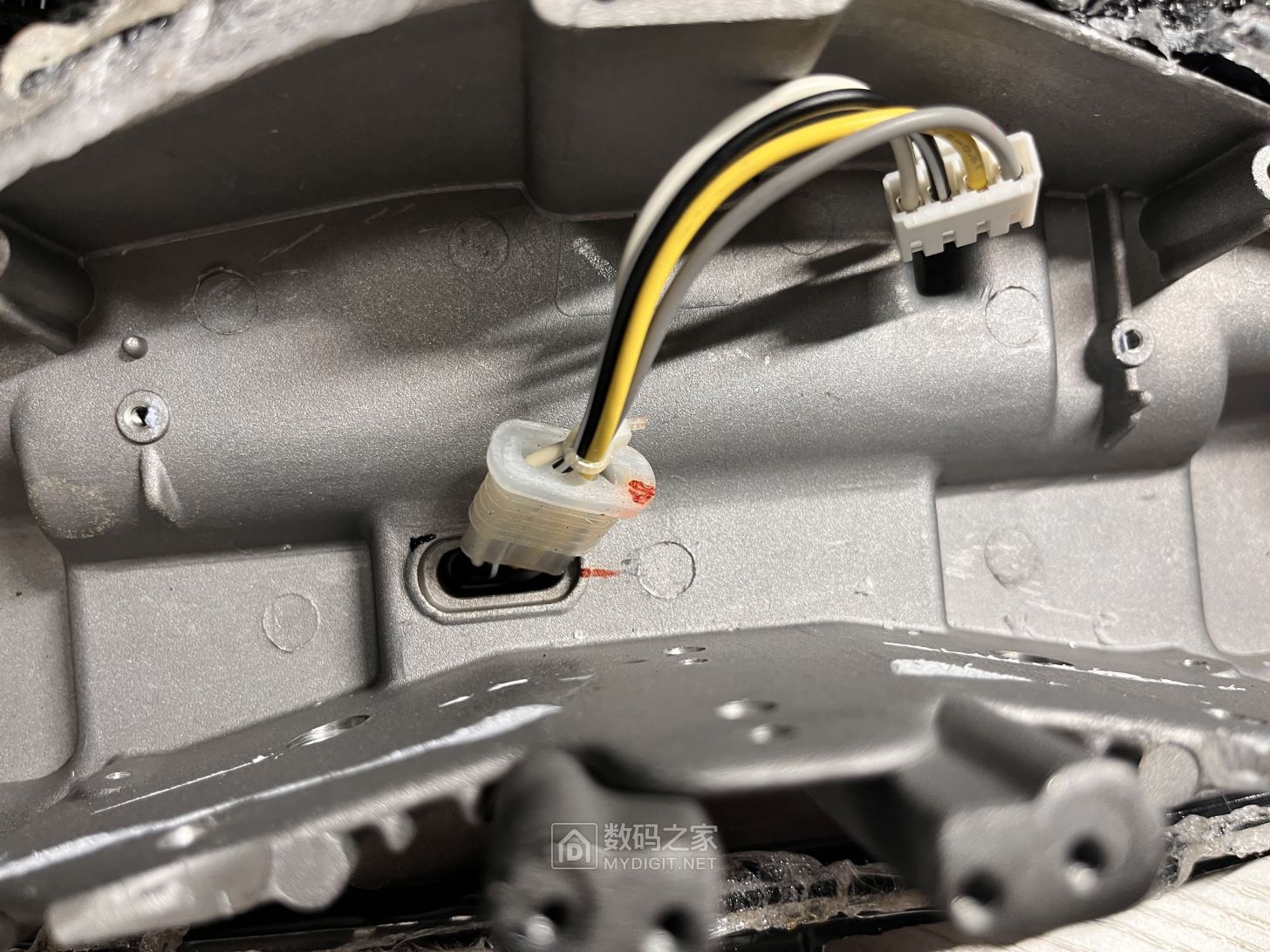

过线孔有胶套防尘防水

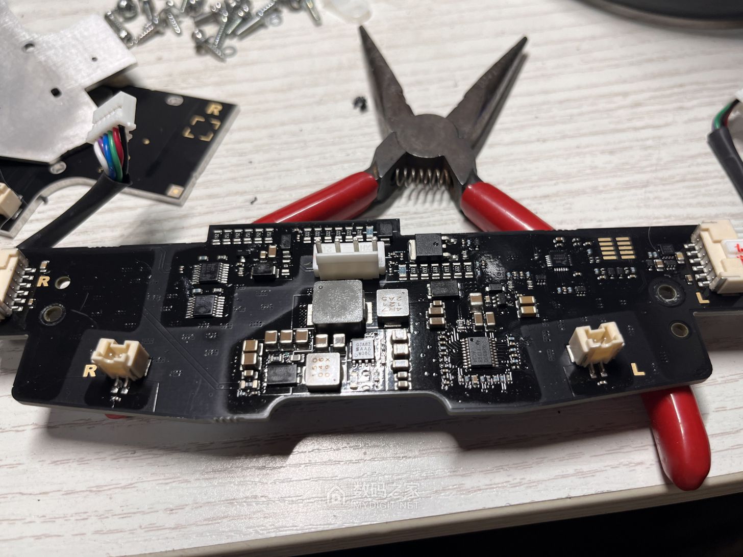

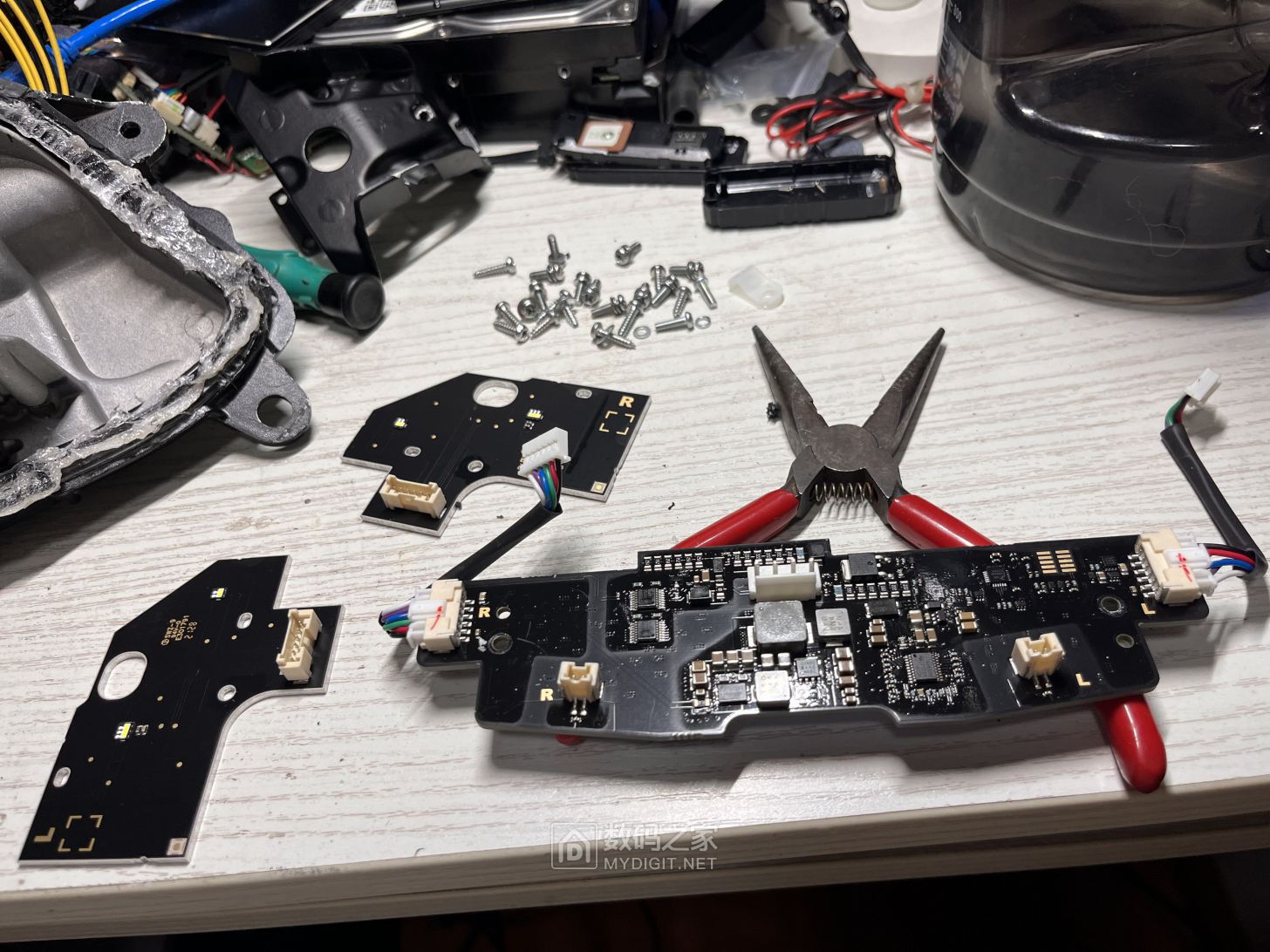

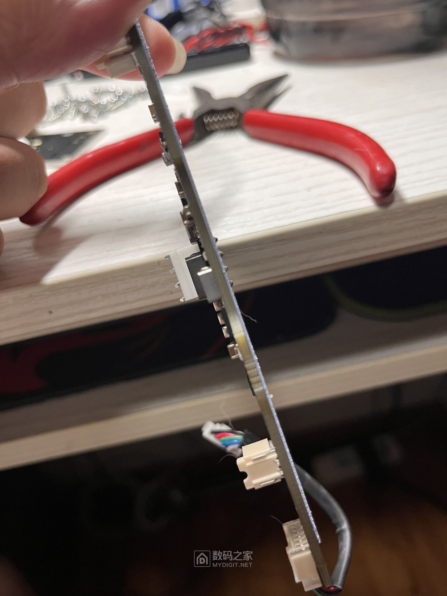

驱动板+远近光灯板,示宽灯还在大灯总成上没有拆成功

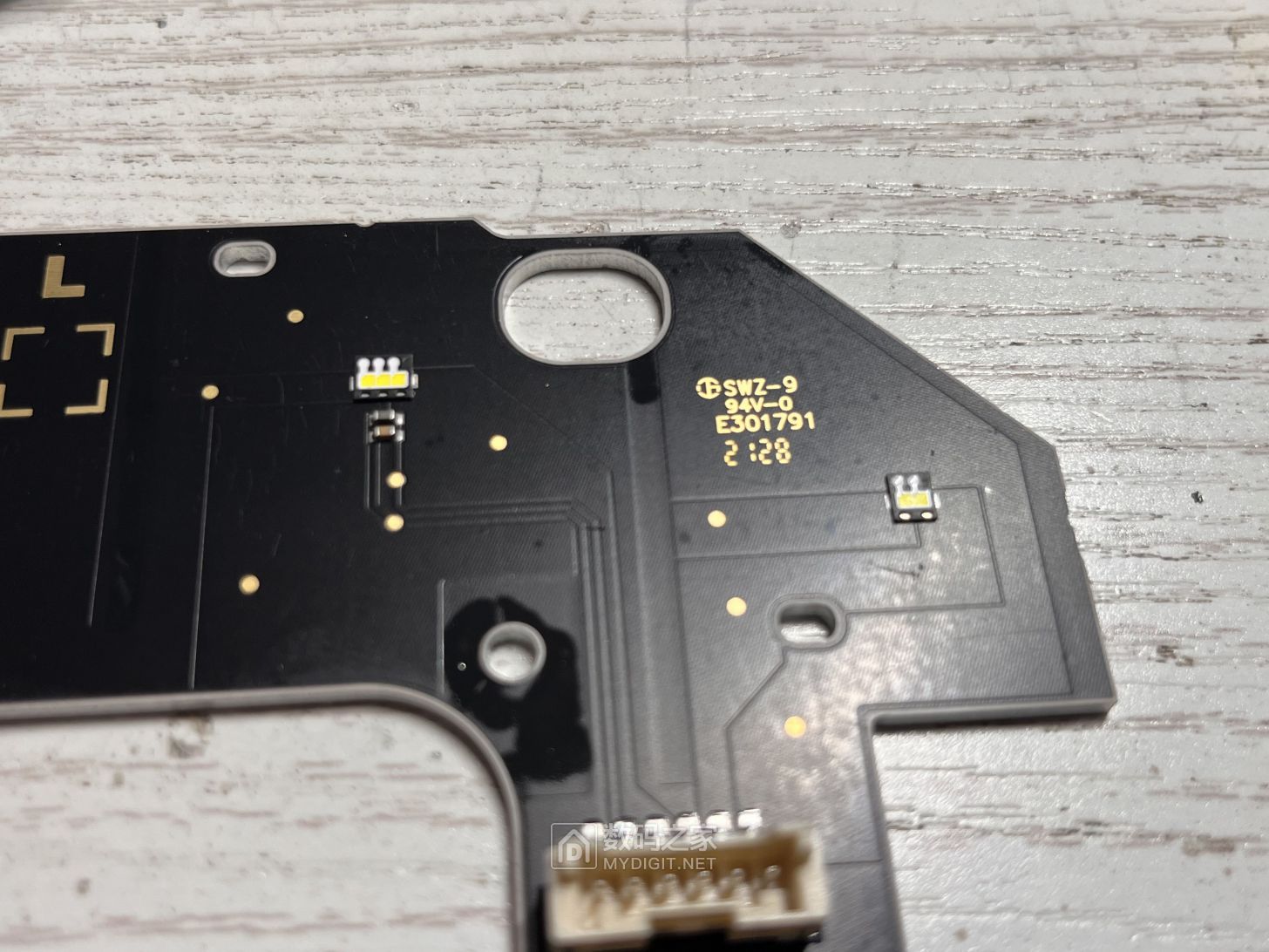

欧司朗灯芯,从左到右 远光灯芯 三串带温度检测,近光灯芯两串

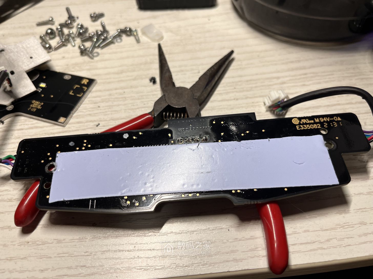

背面涂满硅脂已经擦干净,这点好评~某奔跑的小狮子LED大灯板硅脂只给一点
驱动板部分区域涂有3防清漆

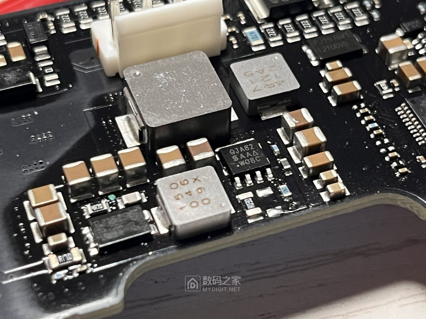

驱动主板,背面也有相变导热垫

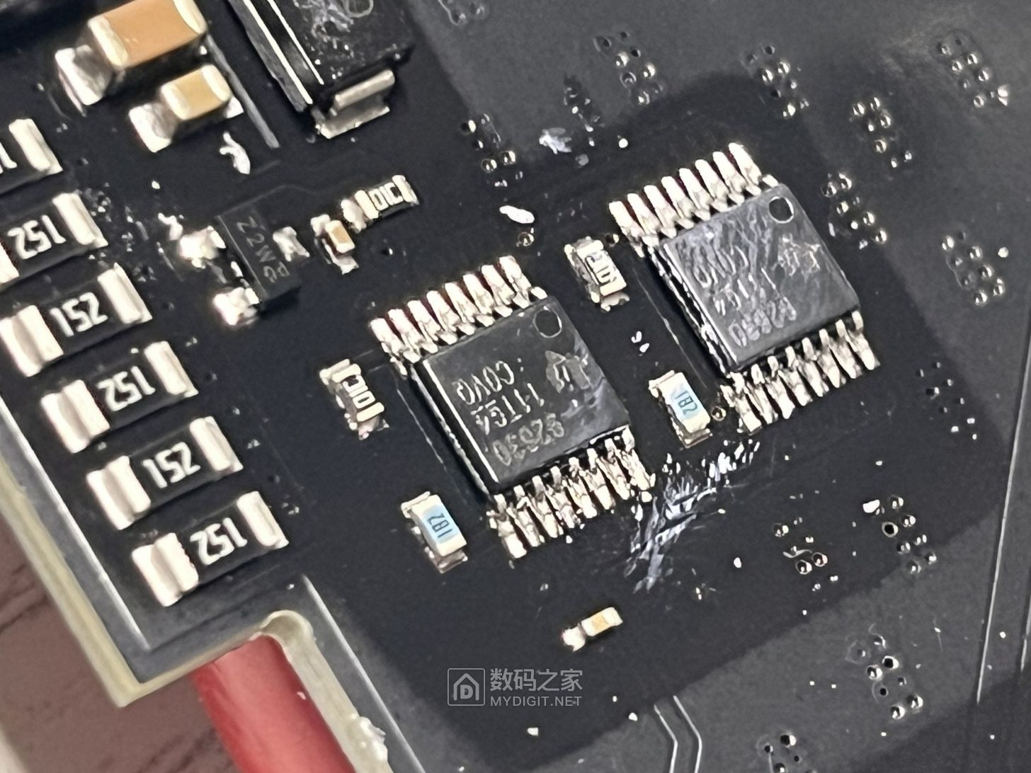

威世半导体的N沟道 MOS 80V 60A 8.2毫欧
丝印实在看不清,有大佬熟悉可以告知一下

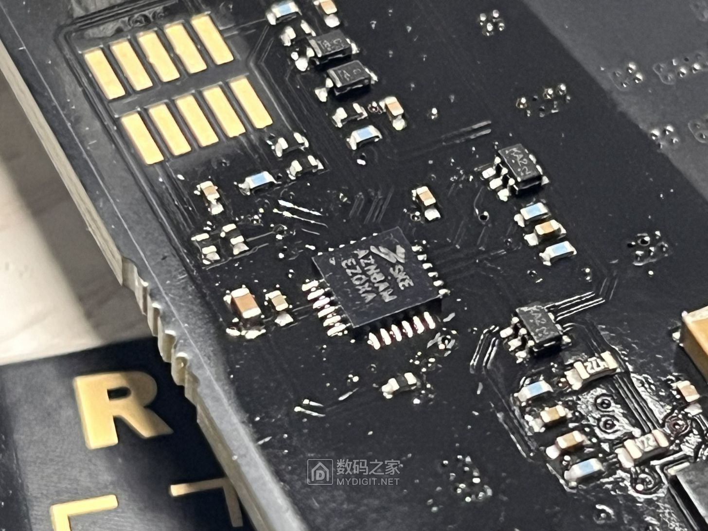

恩智浦的S9KEAZN8AMFK 32位微控制器(arm cortex m0+) 这款单片机不便宜
德州仪器的TPS92692 恒流驱动芯片  正品的话这款芯片也不便宜...

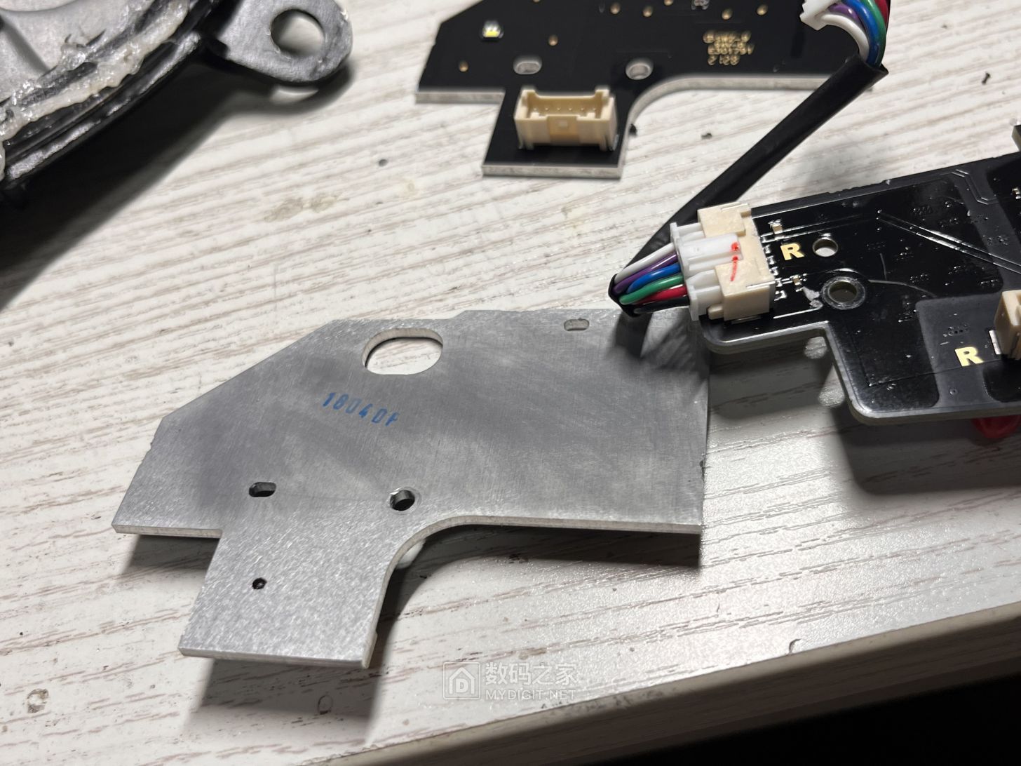

铝基板不薄,挺厚

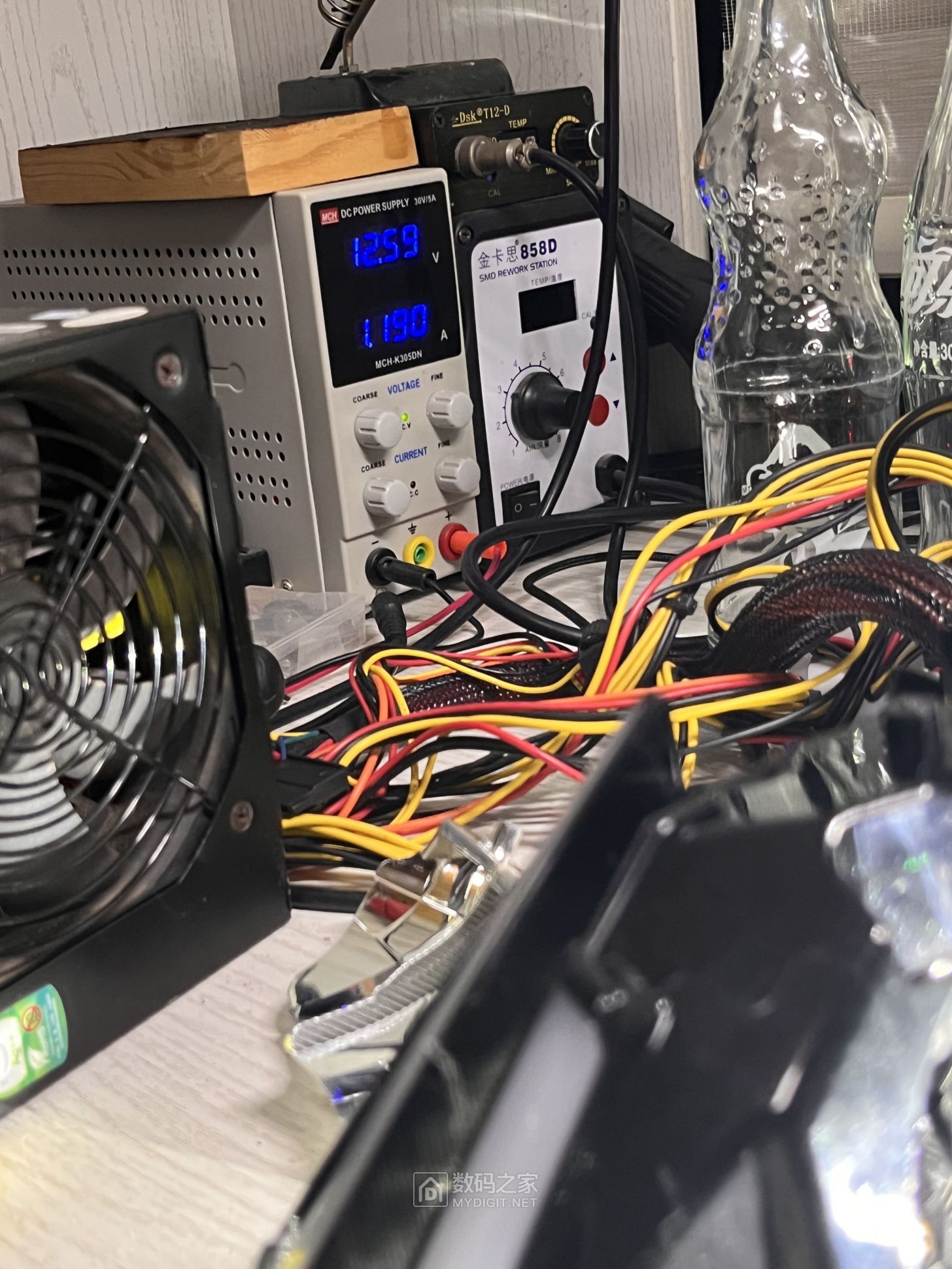

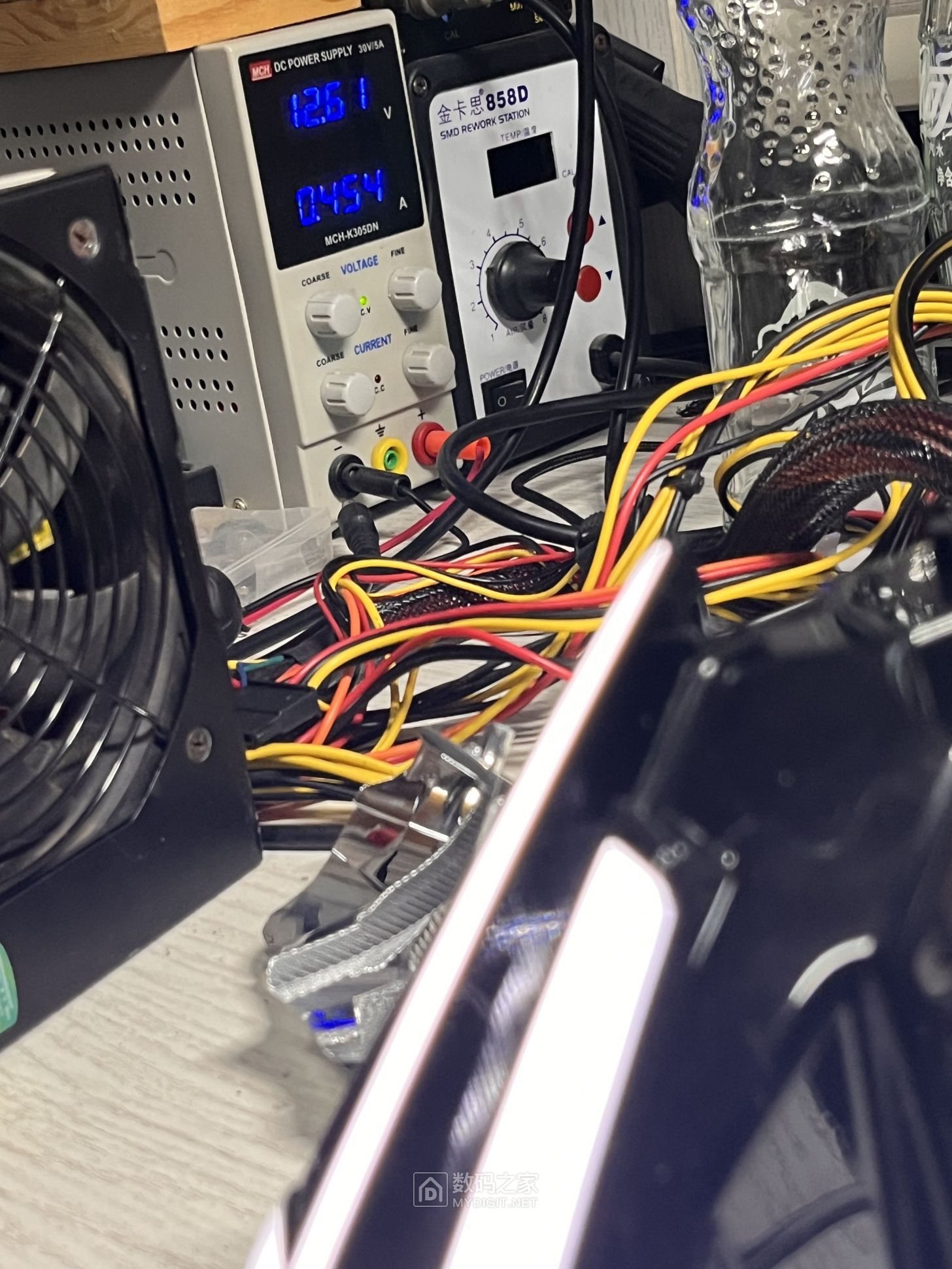

示宽灯电牛

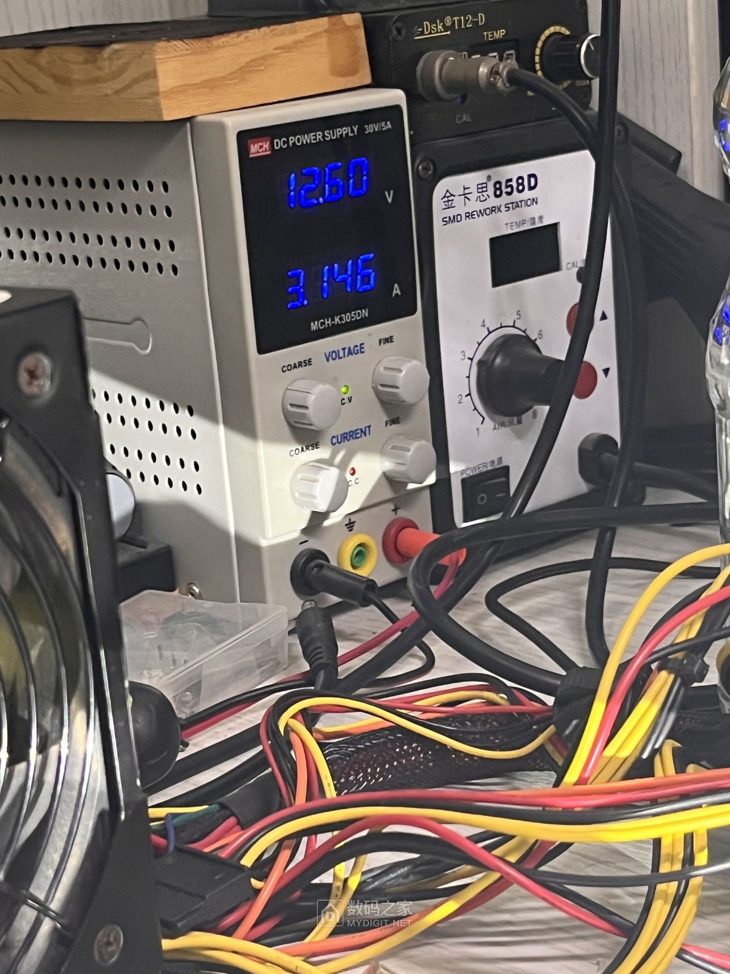

近光灯电流 (示宽灯没有开启
远光灯电流(近光没有开启
国产车全进口件 所见之处没有虚假宣传...品控确实好,骑行质感也不差(把手有些许别扭) 实车外观真的一言难尽。
以下是本人的碎碎念:豪爵快把春风 抠鸡的设计师请过来发动机动力调教不要这么保守,298CC动力骑行感受跟春风的250系列几乎一样! 为了这50CC多花交强险和三者险真有点不值。 还有,张雪大佬快出凯越450四缸街车,票子已经准备好了
