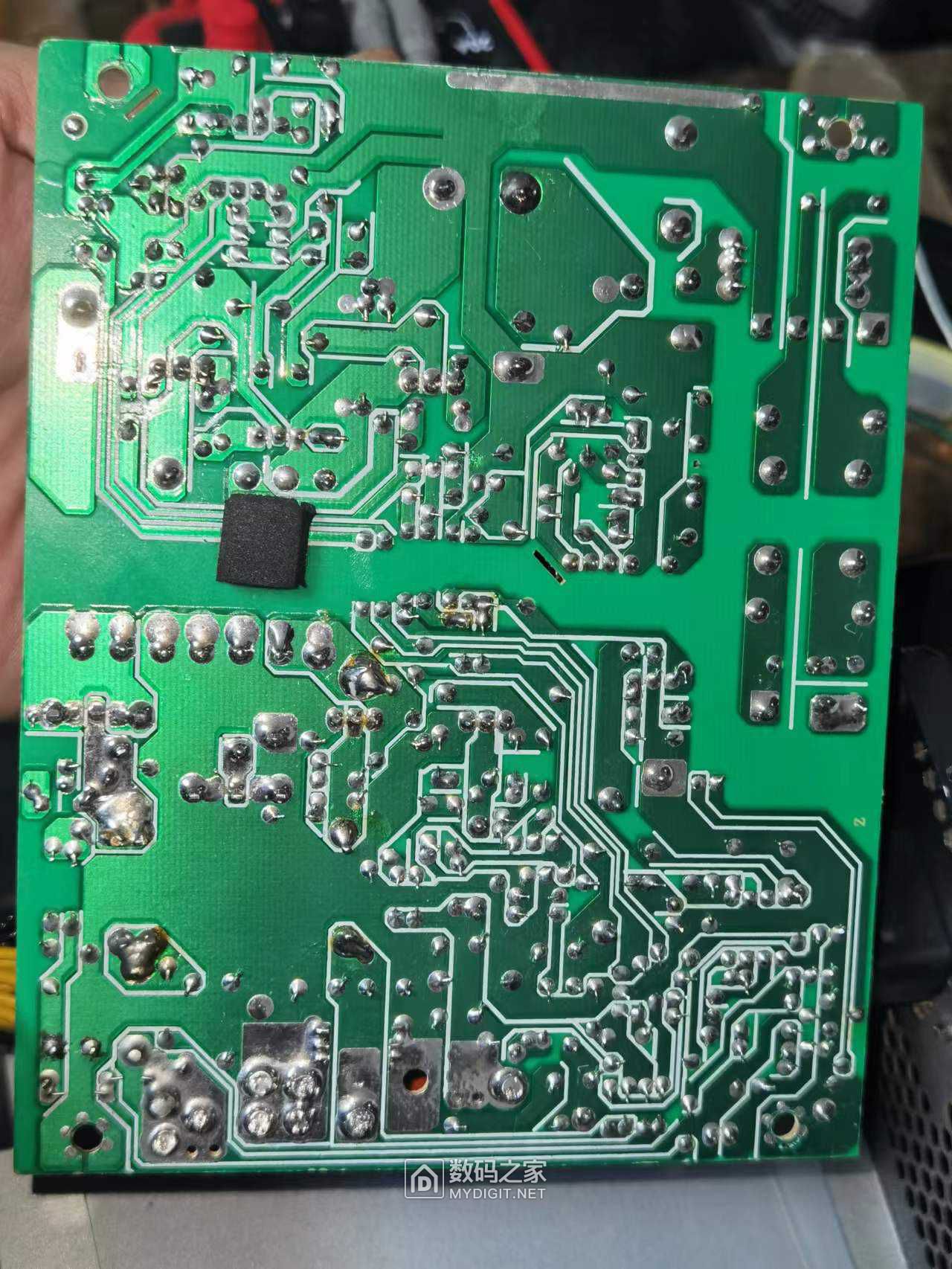

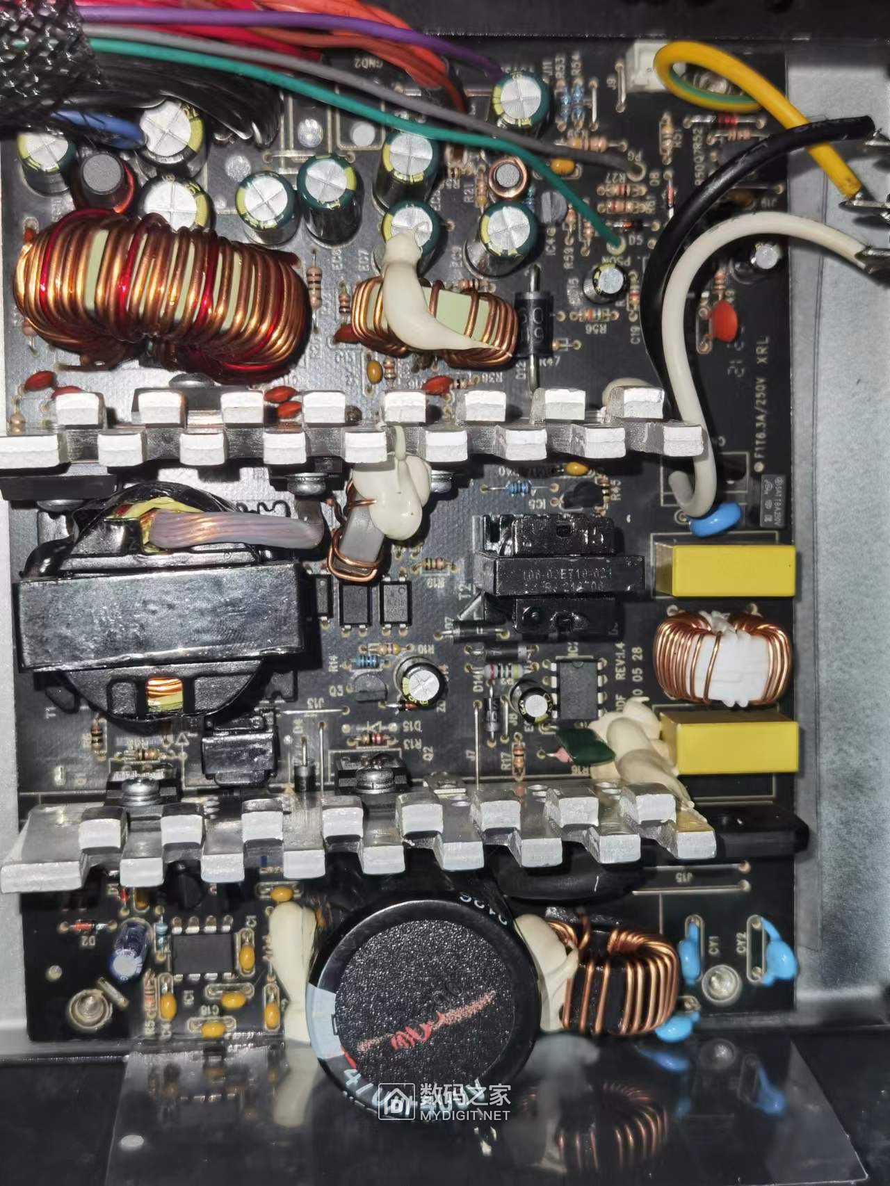

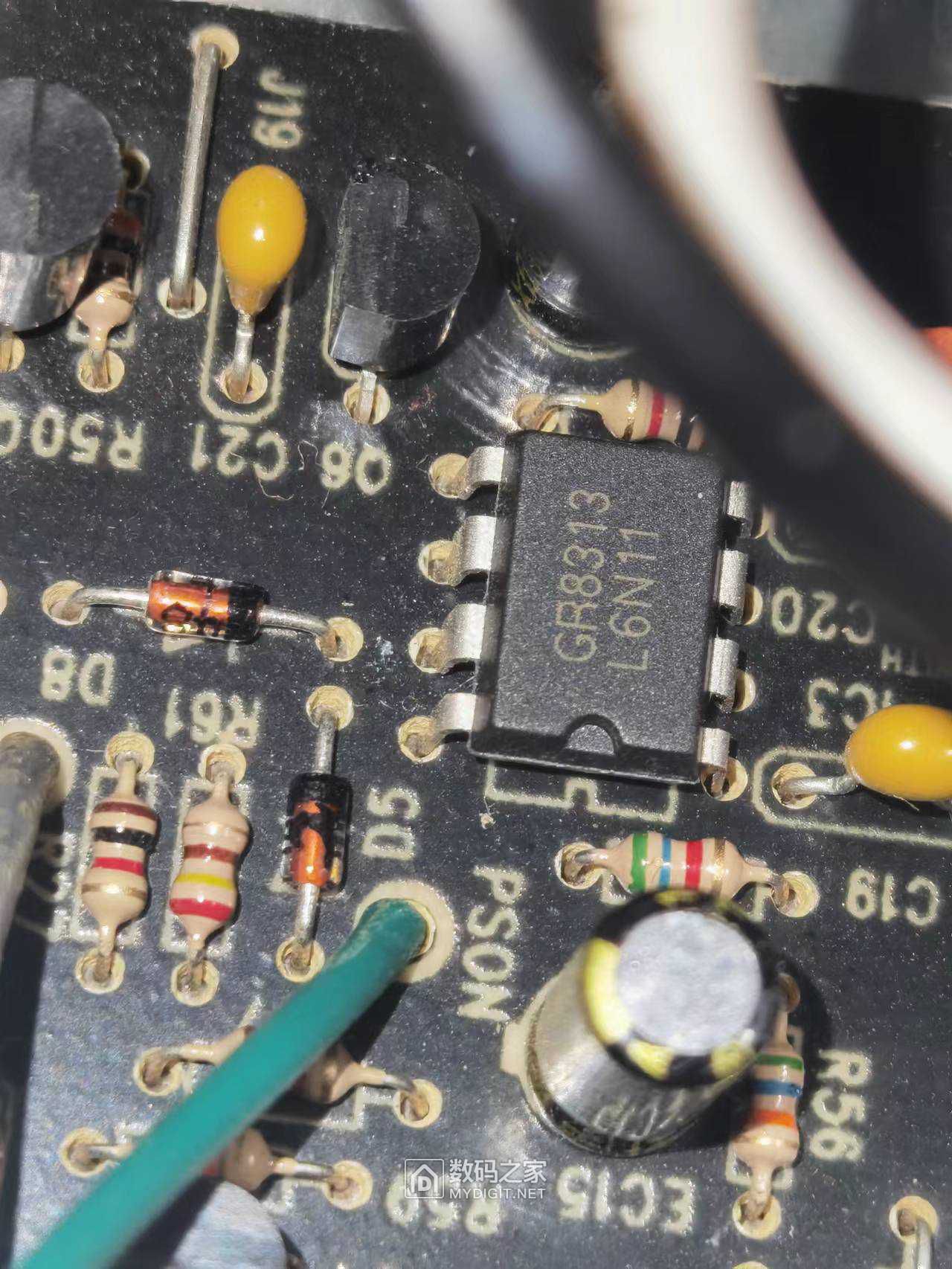

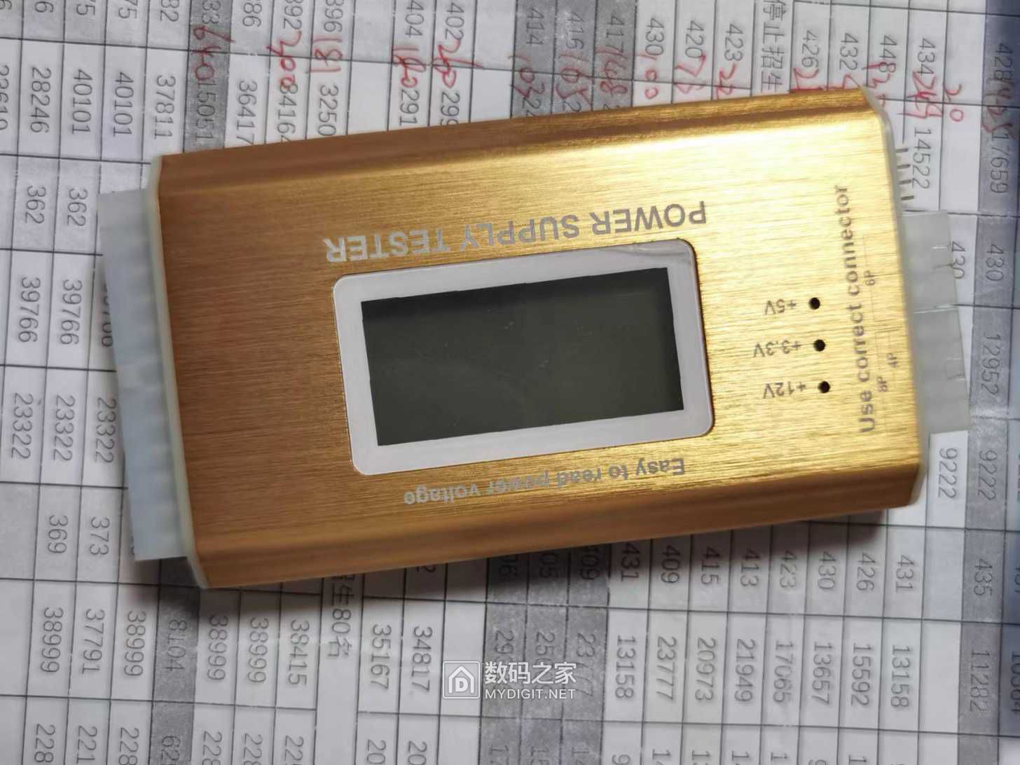

杂牌逾辉竞技850电源额定700W ,不启动,接电用电源诊断仪亮一下就没动静了。
绿色线3.9V,紫色线5.0V多一点。断接风扇不转,接诊断仪亮一下,风扇也不转。
求评论区高人指点
