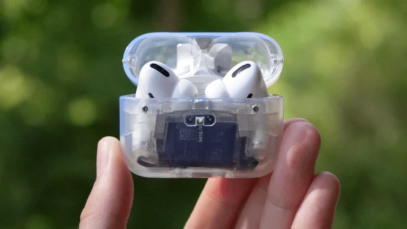

硬件原型设计顾问 Ken Pillonel 近日通过 3D 打印技术,以透明 SLA 树脂为材料,为苹果 AirPods Pro 打造了透明的充电盒。
Pillonel 谈及该项目的初衷,表示是为了让现代消费者更加注重电子产品的可修复性和可持续性问题。
Pillonel 使用 Formlabs Form 3+ 打印机,以 SLA 树脂为材料,打造了 AirPods Pro 充电盒的外壳零件,然后使用 IPA 进行清洁。
Pillonel 在固定好零件之后,还依次使用 400、600、800 和 1000 粒度的砂纸进行打磨,零件定期浸入水中,以帮助清洁和进度评估。
为了完成美学,Pillonel 在零件上涂了一层透明喷漆。喷雾将部件从不透明转变为完全透明,从而实现所需的透明外观。
