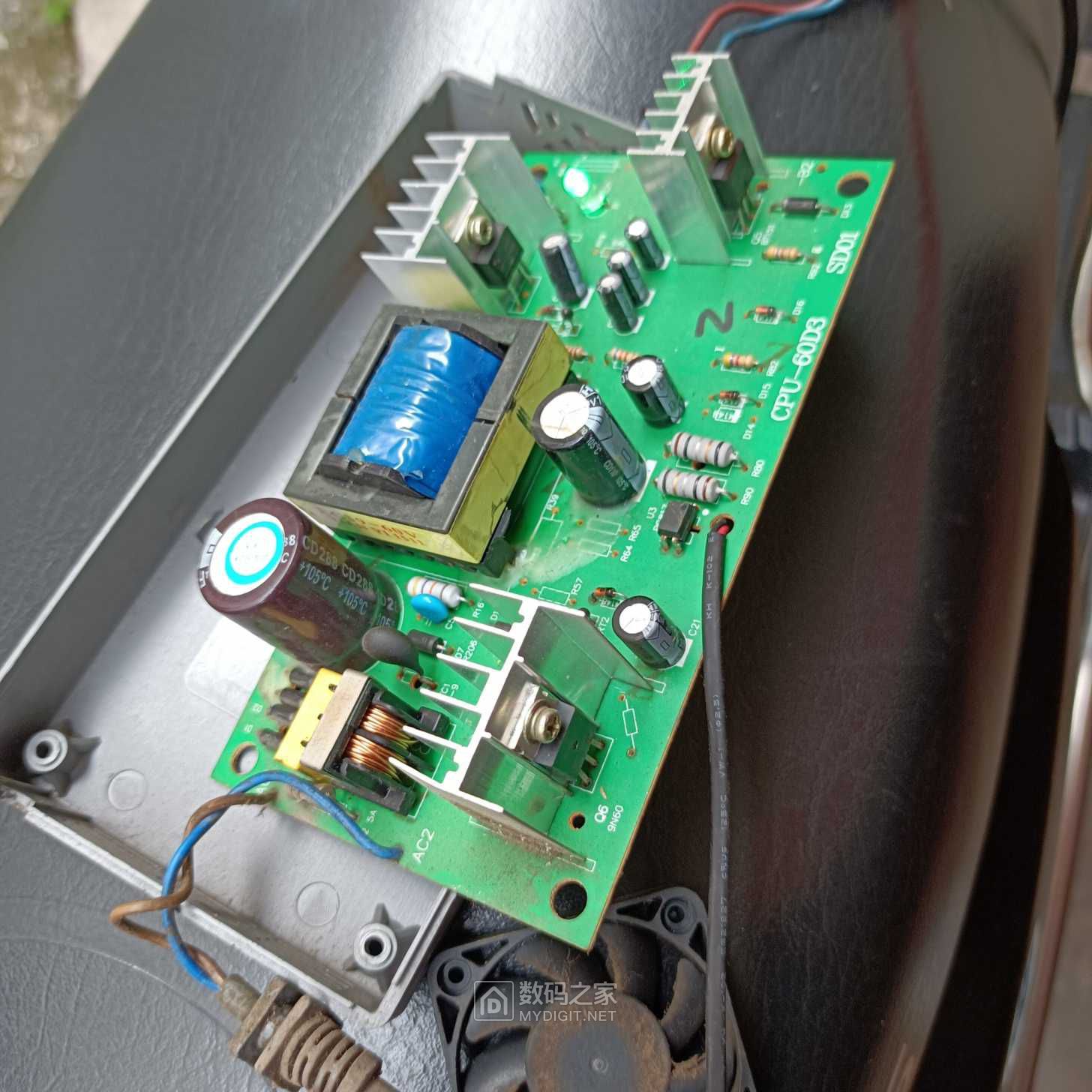

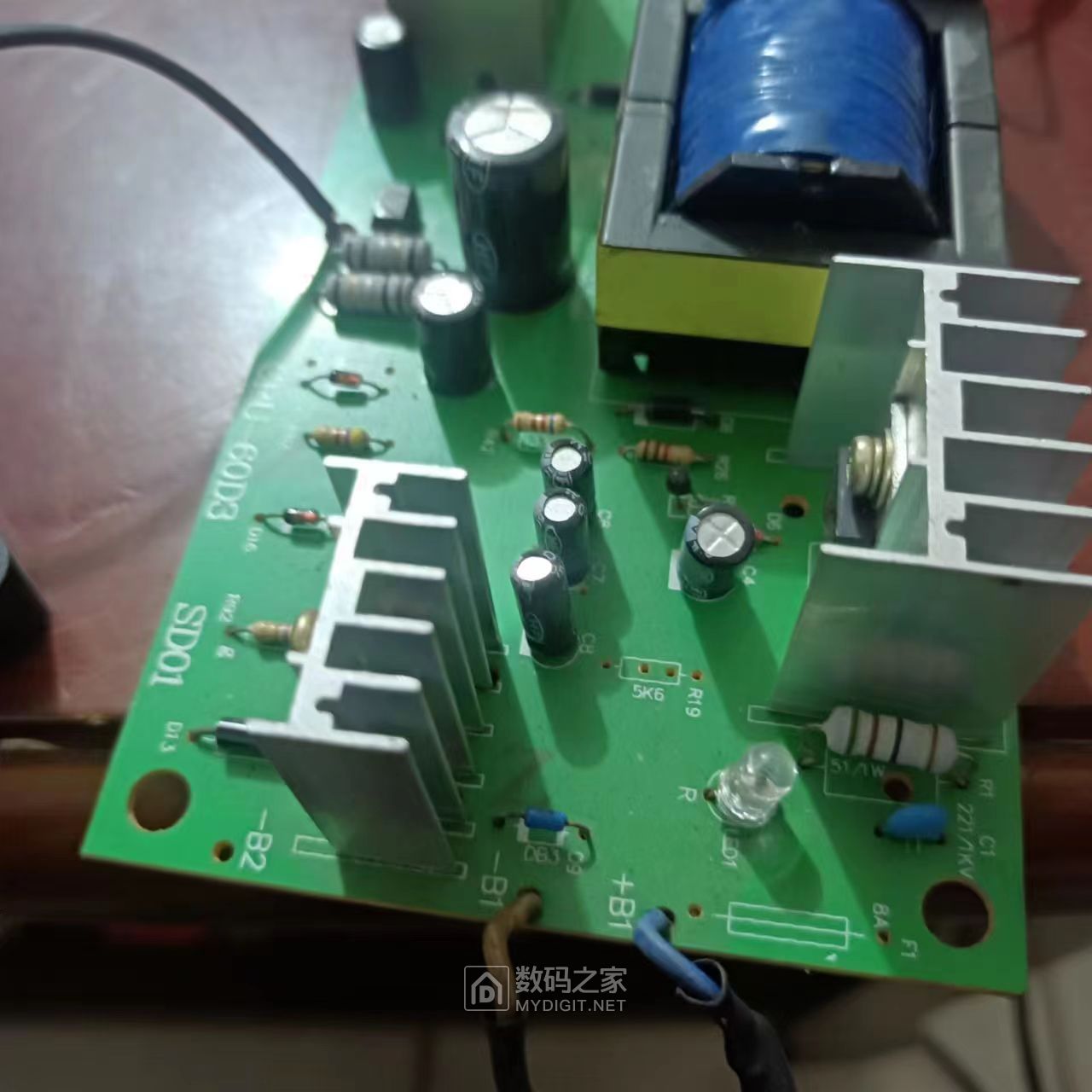

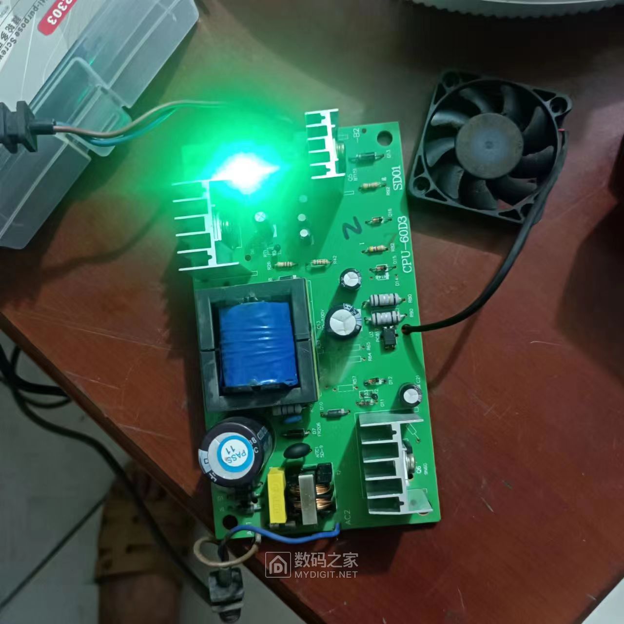

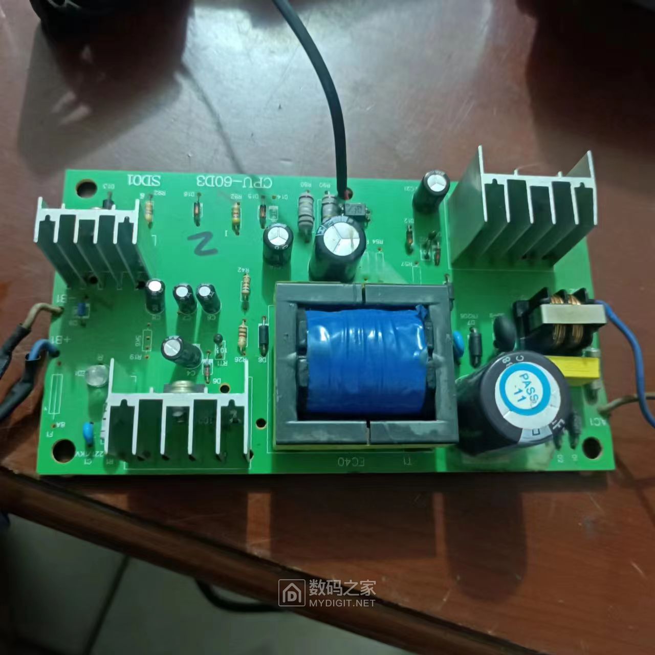

打开看没发现什么元件烧坏,输出线也没断,就是绿灯不充电
后来发现短接下BT151可以转红灯充电

发表于 2023-8-26 21:53:53 | 显示全部楼层
查查电动车充电插座是不是断线了?
 楼主| 发表于 2023-8-26 21:56:13 | 显示全部楼层
xiesp88 发表于 2023-8-26 21:53
查查电动车充电插座是不是断线了?
没断,换个新的充电器可以充电的

发表于 2023-8-26 22:10:19 | 显示全部楼层
把充电线插在电池上,在充电器电路板上的充电线焊点测量一下有没有电池电压
发表于 2023-8-26 22:17:51 | 显示全部楼层
按楼上说的做试试,220V插头不要插,只插电瓶车端插头,然后在充电器里面的输出端两根线的焊点上测有没有电瓶的电压,如果没有,那说明到电瓶的线不通了

发表于 2023-8-27 00:03:59 来自手机浏览器 | 显示全部楼层
看看线路板。我今天也刚刚遇到,是线路板铜膜断路了,接回就好了

发表于 2023-8-27 10:32:39 来自手机浏览器 | 显示全部楼层
可控硅坏了?Bt151之类的 短接任意两脚看看有没有输出
发表于 2023-8-27 16:39:07 | 显示全部楼层
既然换充电器能充,那还是原充电器的问题,看主板又没有烧蚀的痕迹,应该问题不大
