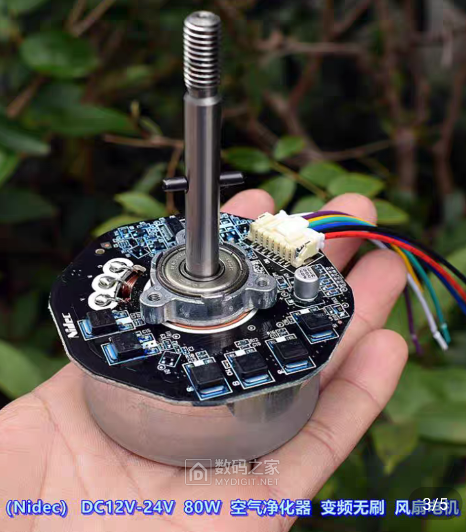

电机介绍:
空气净化器电机,电机带驱动主板启动加速减速刹车还有转速区间符合风扇使用,有高灵敏扭力限制保护相对安全。
转速区间420-2800,驱动频率100-700hz@50%占空比。
驱动电压22.8-25.2v,逻辑供电与其它信号4.75-5.25v。逻辑供电与信号超压必烧坏电机主板。
卖家介绍原厂挑选瑕疵电机,有一定可能有动平衡或者轴承响问题,大家与卖家做好沟通,买好运费险。

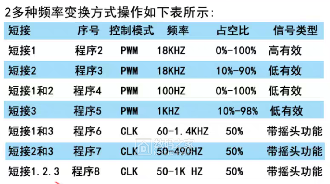

信号板子介绍与改装:
选择clk50-1.4khz套餐,跳线1/2/3短接设置输出clk信号50-1khz模式。如图中割开串入15k电阻硬改输出频率50-650hz可以完全发挥电机性能,超过700电机打嗝。电阻选择范围13k到巨大,频率700到50hz。电位器20k最高电压不超过3v转速就限制最高700khz,大家自由限制最高转速。或者跳线选择2/3短接输出频率50-490hz,理论上电机限制最高2000转。
上电机特写:

驱动与电机完美匹配,12v供电0.7-26瓦调节,19v0.7-60瓦,24v0.7-80w。
电机缺点,销内部分轴短2cm需要大家发挥才智参考别人的改装处理,这里我没坏风扇无法给出办法。
