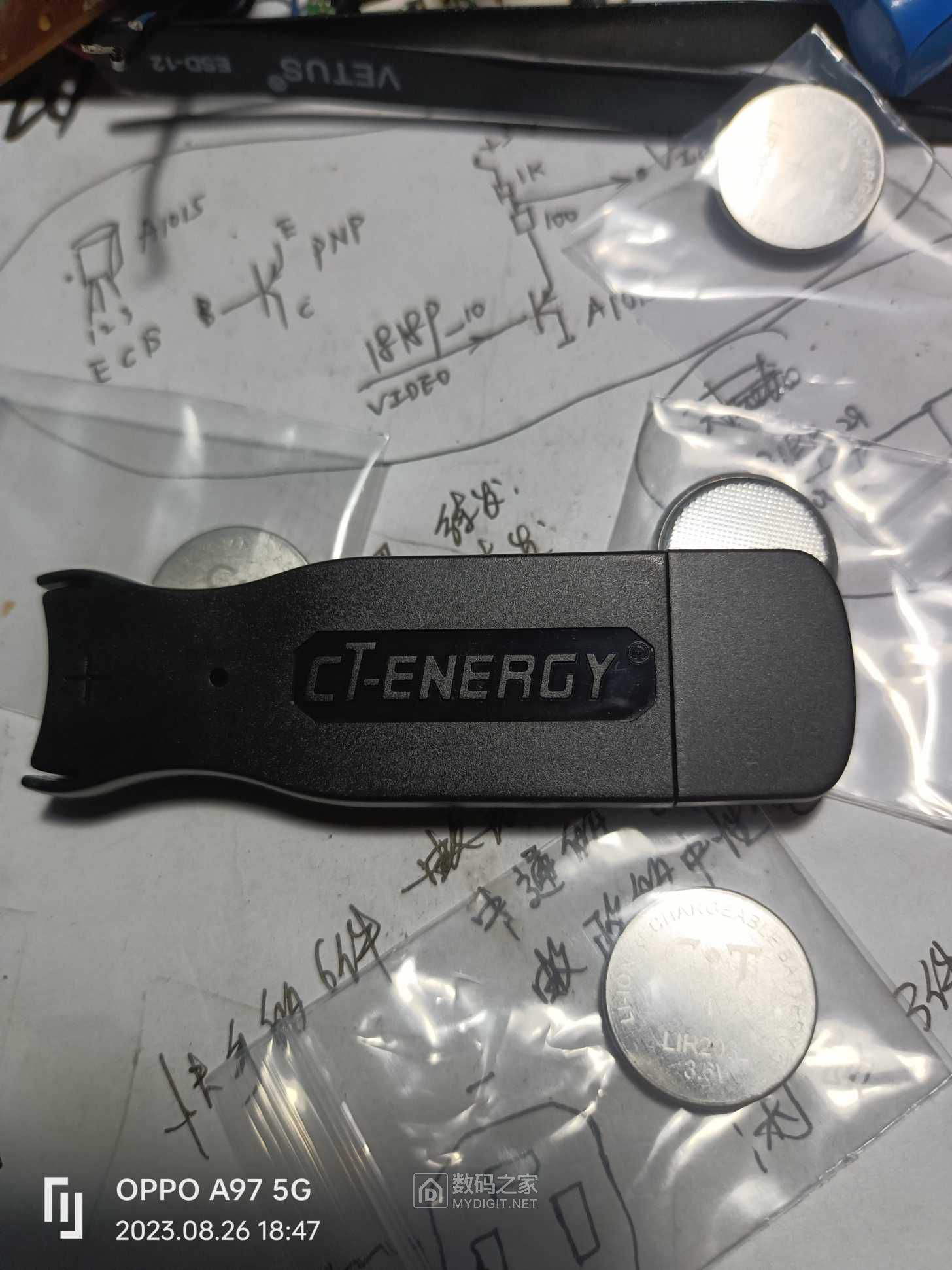

淘宝上用红包买了几个2032用,就给我推送这个LIR2032,有顺推这个充电器,
今天收到,拆,看下什么玩意。
5个电池5元  充电器9元~~~
包装看着很精致,广州佛山寄过来的。

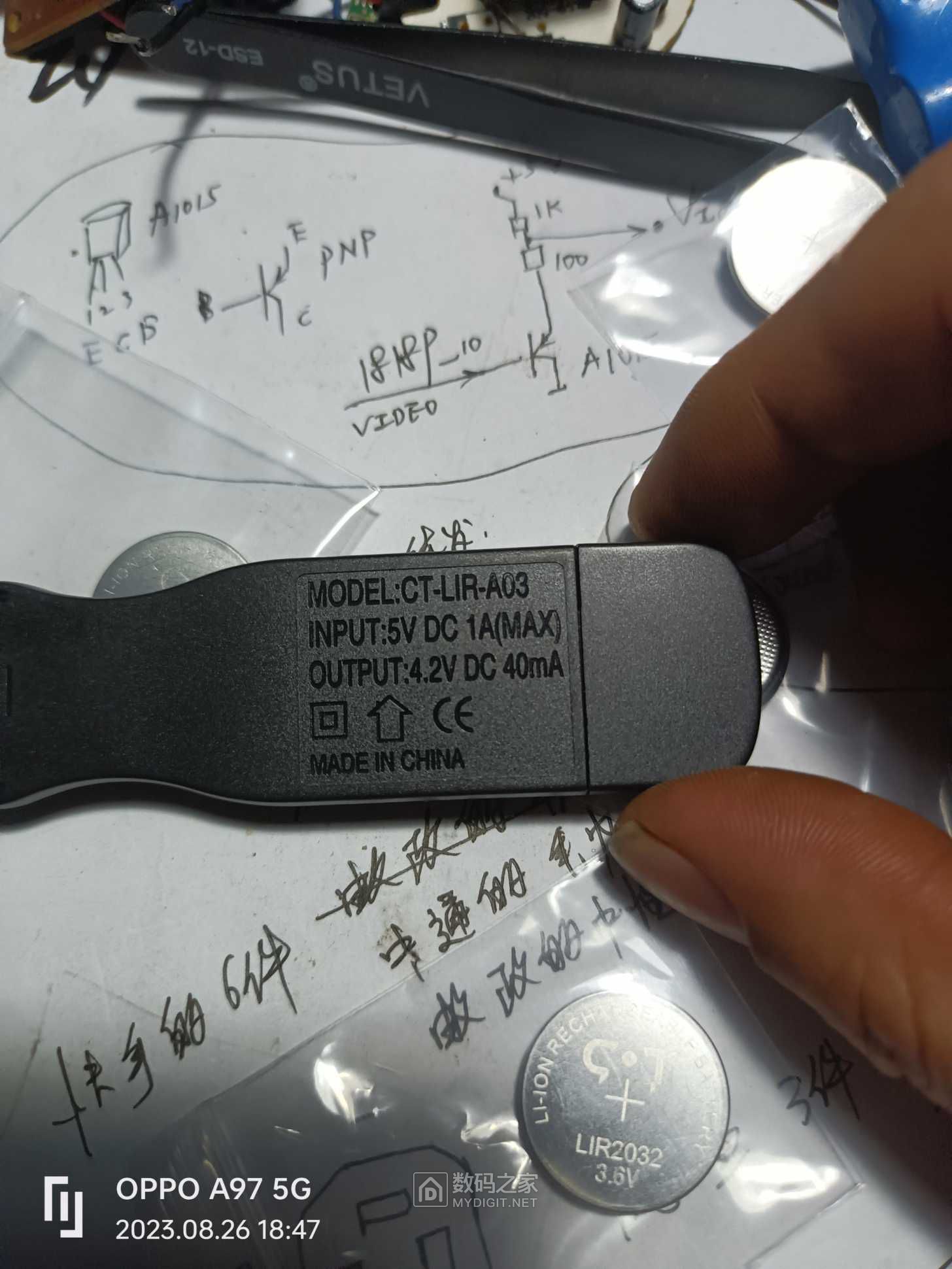

电池3.9伏左右
特么不讲武德,胶粘封口,
上工具
本来不带眼镜的,用着用着刀片飞了。

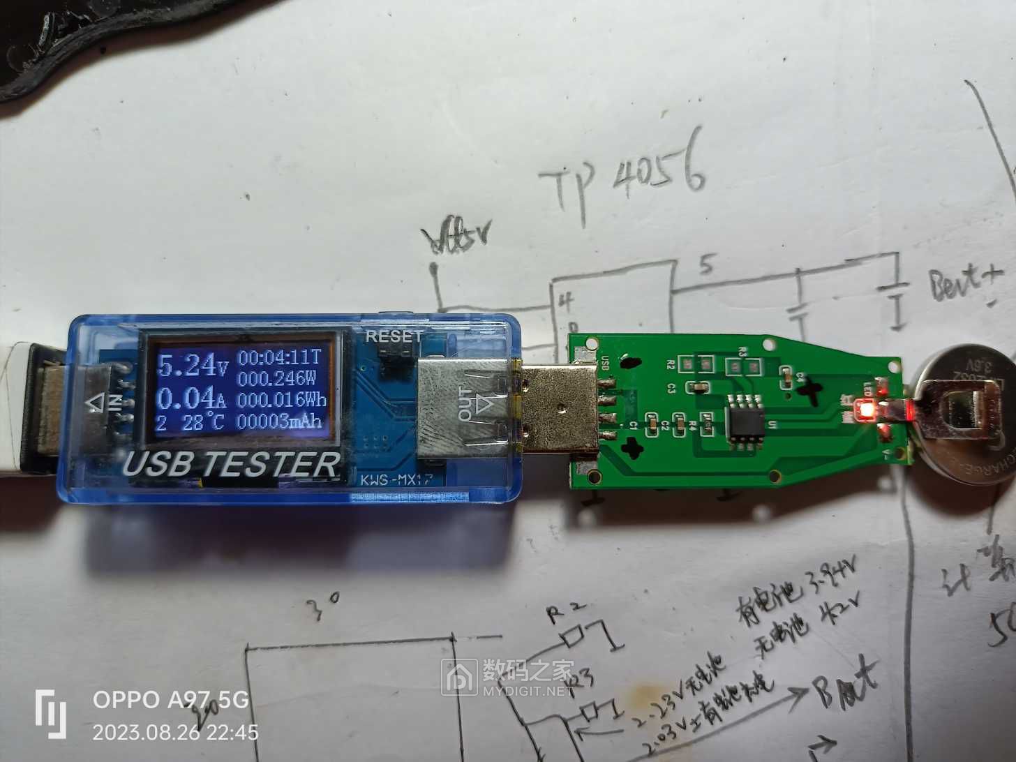

里面就这玩意,一个SOP8贴片IC
跑下电路,很像4056
测了下个脚的电压

这电池容量好像才60mAh,电流算下来1100/24000有45mA,建议换成30K~50K,避免过流。

2032一般都是3.0v,这个到将近4V了。
