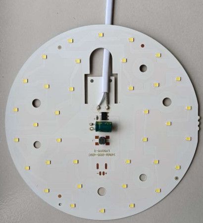

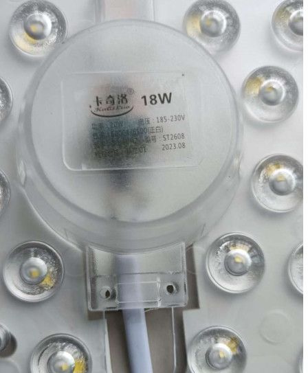

上次买的led灯外壳是塑料的,感觉不太靠谱,又出手购买了个灯盘,看看效果咋样。
标注18w,带透镜,后面有3个吸铁石的小圆柱把前后壳给并固定在一起,能吸在原来的铁壳上,这个方便
拆掉透镜的全貌

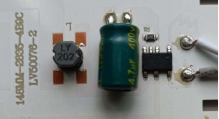

灯珠是2835的,4并9串的布局,驱动越来越简单了,居然没有整流桥了,驱动芯片的整合度越来越高了,能感觉到科技的进步呼呼铺面而来

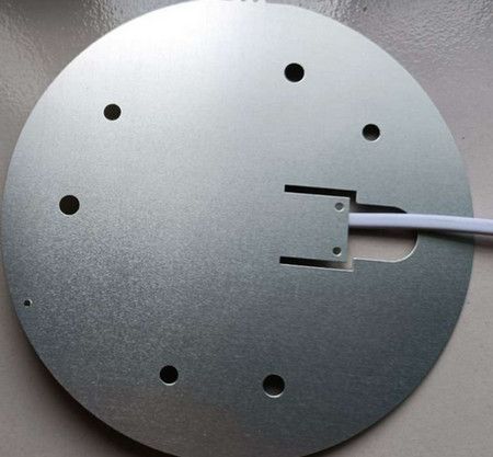

是铝基板的,好评
上电用手机测试没看到屏闪,到底能坚持多久只有交给时间了。
补充:
集成 800V 整流桥非隔离降压型 LED 恒流驱动芯片BP2863L-BP2863M-BP2863S-BP2863A系列(集成 800V 整流桥,集成 600V 超快恢复二极管,无 VCC 电容、无启动电阻低成本方案)

那个长方的不是整流桥吗?

什么芯片哦?难道它自身带整流?
发表于 2023-8-28 16:30:10 | 显示全部楼层
还不错,有电感,有电容
发表于 2023-8-28 16:33:10 | 显示全部楼层
芯片全包了所有功能,不过越简单越好维修。
发表于 2023-8-28 16:46:36 | 显示全部楼层
旁边那个电阻是不是能调整输出功率,降低25%的电流,能多活几年

居然只要4个元器件   以后还能再减少嘛?
