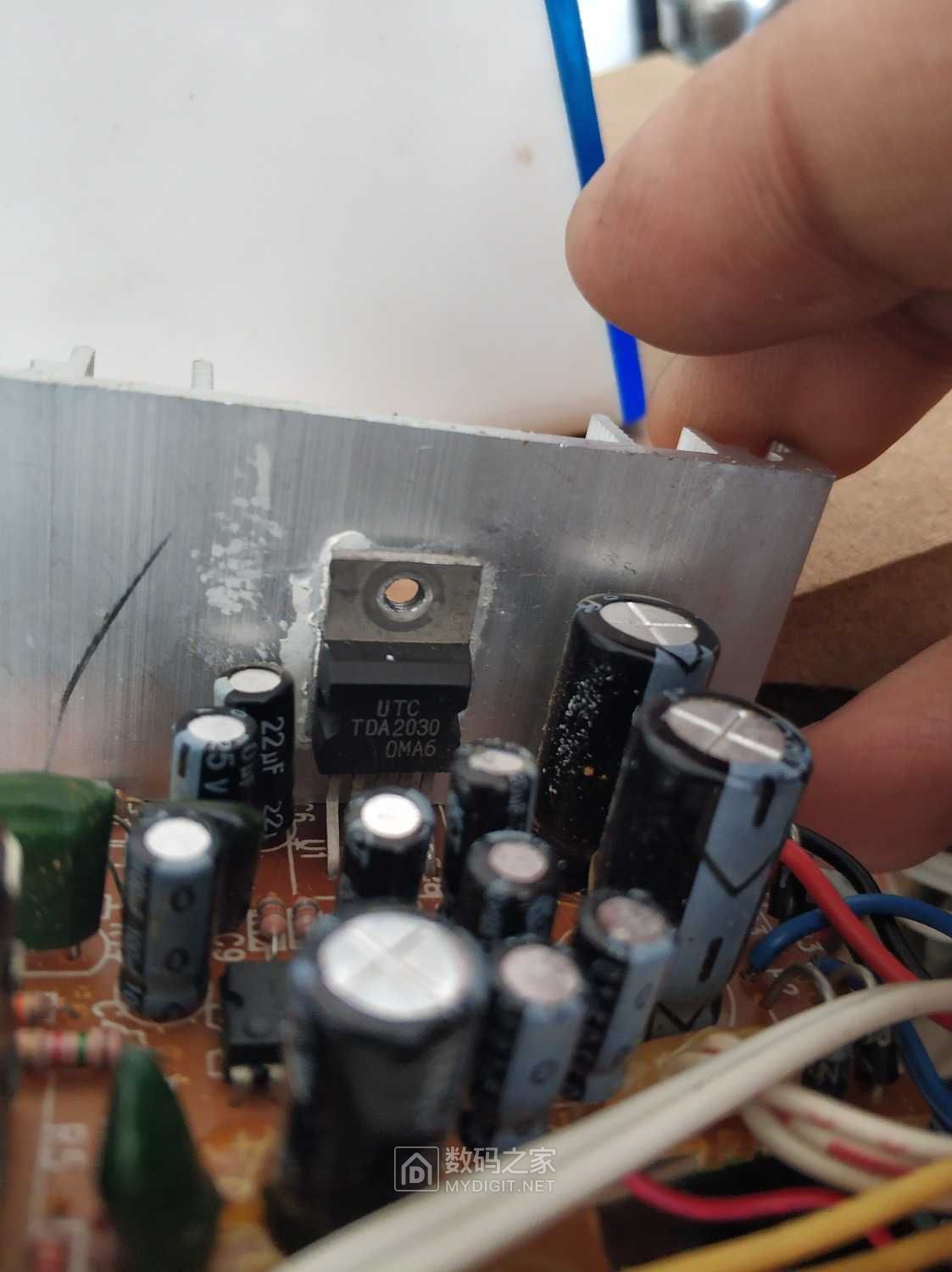

内部用的是2030和2822

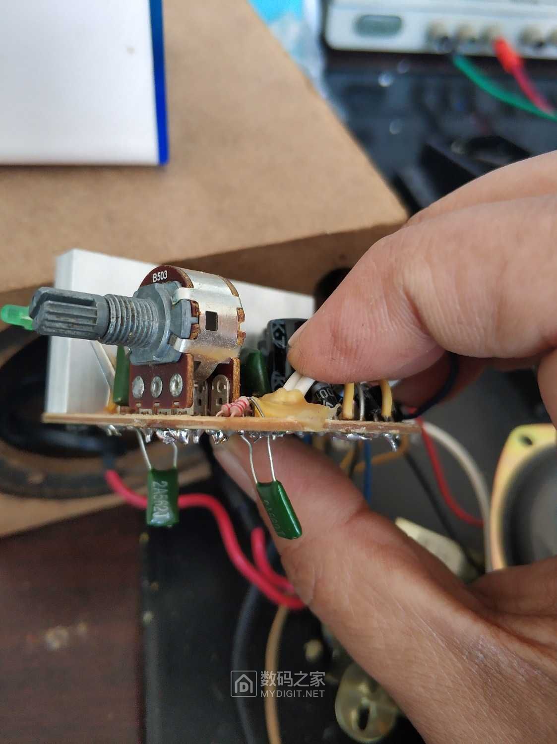

手里有2030A换上没效果,2822没有,测量了变压器的输出,正常,测量了输入端正常,电位器也测量了,应该也正常,不放心还把电位器的输入输出脚短接了,没作用
看了下线路,2822输出两路小喇叭,2030输出低音,求高人

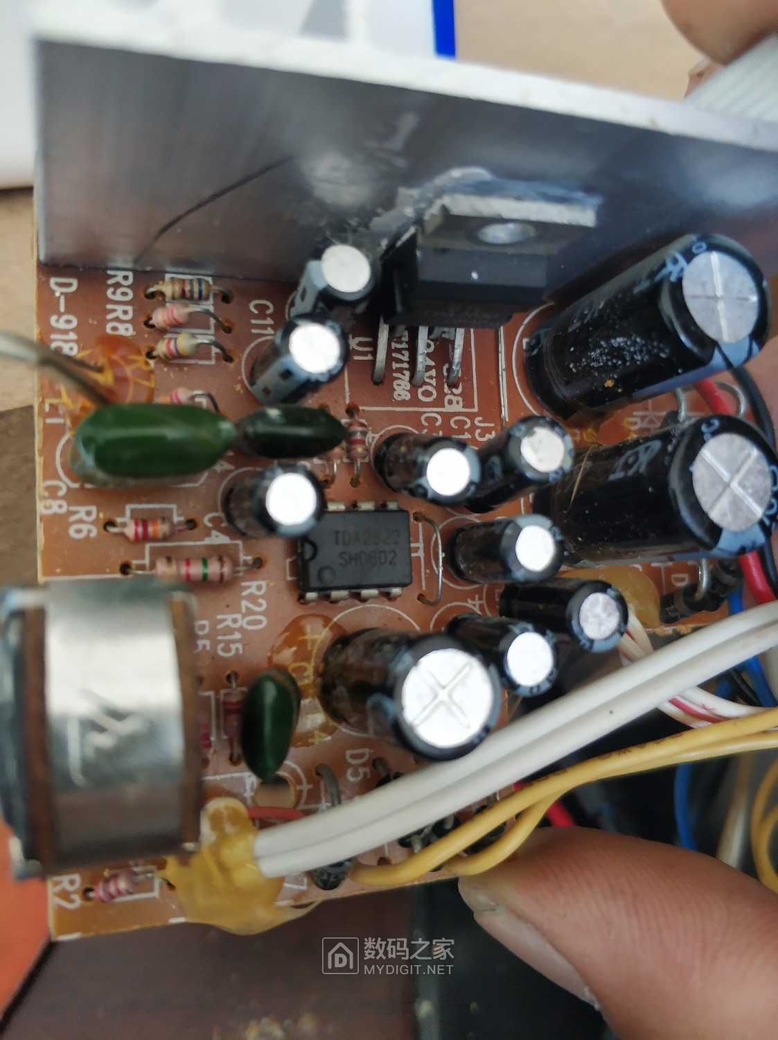

先确定喇叭是好的,然后噪音注入法一步步来,重点是电解电容!

2030替换过无果重点检查1脚对地是否有100PF电容漏电,2脚外围,如22UF 22K 680欧是会影响到增益,实际你得看你的实物。

又研究了一通,判断不是2030A损坏,但是确实也没查出来拿个地方有损坏,根据您提供的电路图,用镊子直接短接输入端VIN到 2030A的1脚上1UF电容,输出端的声音有变大,但还是不是正常的音量,不太会分析电路,所以还请多多分析指点。

那就替换排除法,先把2030的小电解电容全部换一次。当然最好先换2030再换电容。因为看你板子发黄严重,电解是最容易失效。还有一个就是测量两大电源滤波电容各两端看看电压是否一致如果偏差大于1V会导致2030工作异常。

确实是,靠近2030的一颗25V  22UF的电容失容,导致低音变小,这颗电容是2脚到地的那颗,换上后声音变大,但感觉和原来的音质有所不同,不知为什么

失容的话负反馈加大同时RC常数变化高通频率变化频响亦变化
