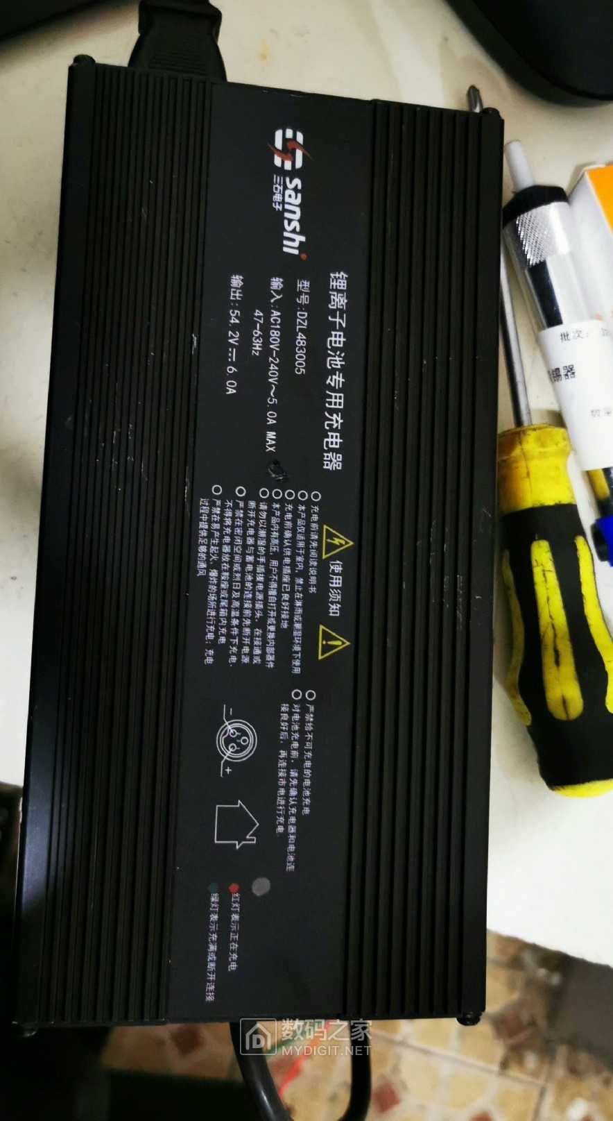

前段时间海鲜市场50包邮入了一款锂电池充电器,想用于16串铁锂,一直没有找到改高电压方法,今天终于改好。原来这个充电器有两个431,调整431 R端即R1的阻值增大可以调整电压到58.4V或者58.8V。另一处的431调整上分压和下分压都没有任何反应。

另一个是分压后做电流控制的基准的

充电器做工不错,似乎是被动散热?

 楼主| 发表于 2023-9-5 07:33:21 来自手机浏览器 | 显示全部楼层
liang1666666 发表于 2023-9-4 22:27
充电器做工不错,似乎是被动散热?
全灌胶,没有风扇,除胶费劲。
 楼主| 发表于 2023-9-5 07:34:00 来自手机浏览器 | 显示全部楼层
bg4rff 发表于 2023-9-4 21:57
另一个是分压后做电流控制的基准的
我是业余,感谢指点

三石这款我也看了。算了一下48V 2A功率也有100W了,发热至少15W,没有风扇估计用不长久。于是就没买。
后来得了一个标称54.6V实际空载55.5V的充电器,这款431后面是可调电阻,看来是磷酸铁锂和锂离子通用型。
