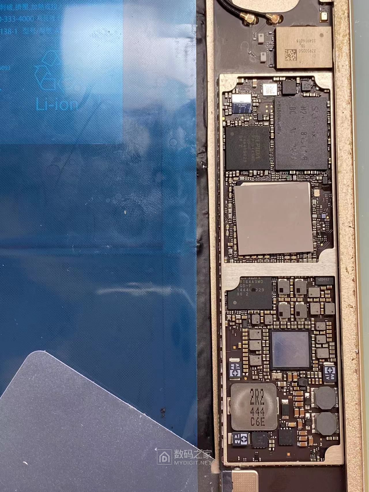

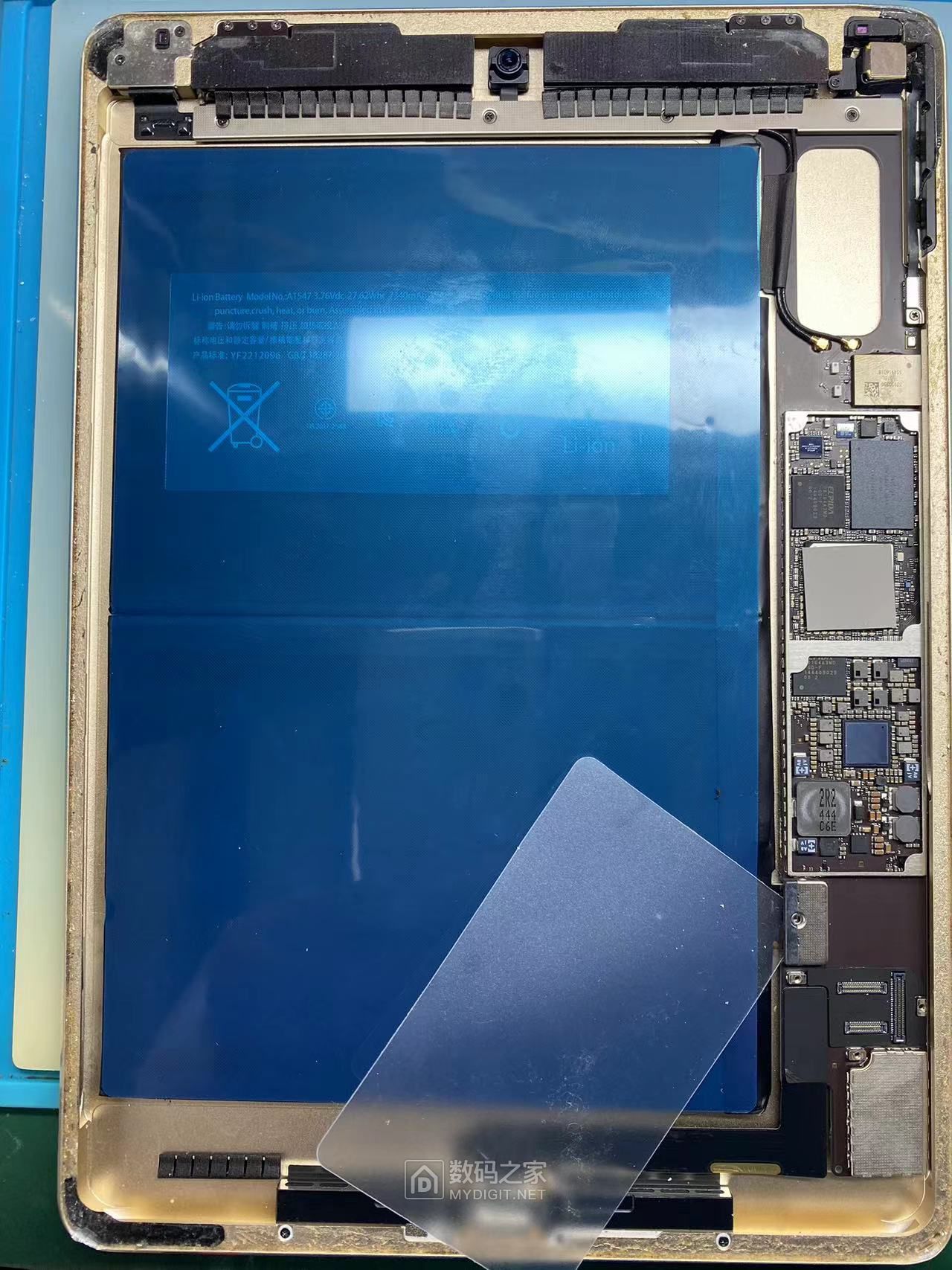

拆机先准备更换电池
换上新电池后取下主板屏蔽罩,电池连接器处要用塑料片隔开断电

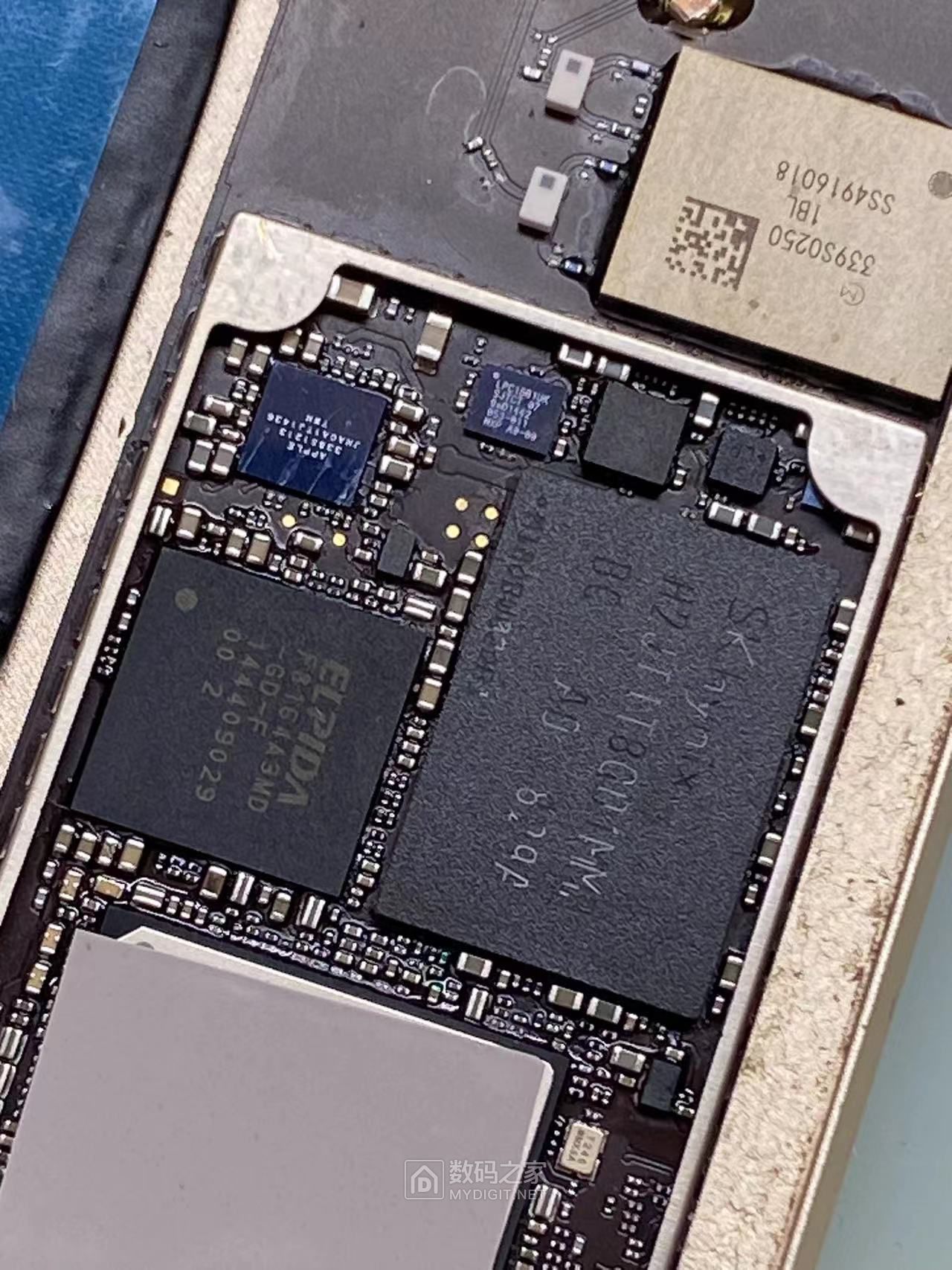

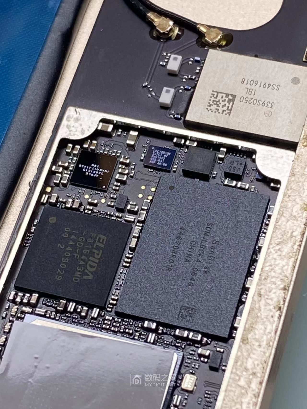

扩容拆硬盘准备中,来张特写,闪迪的64G TLC

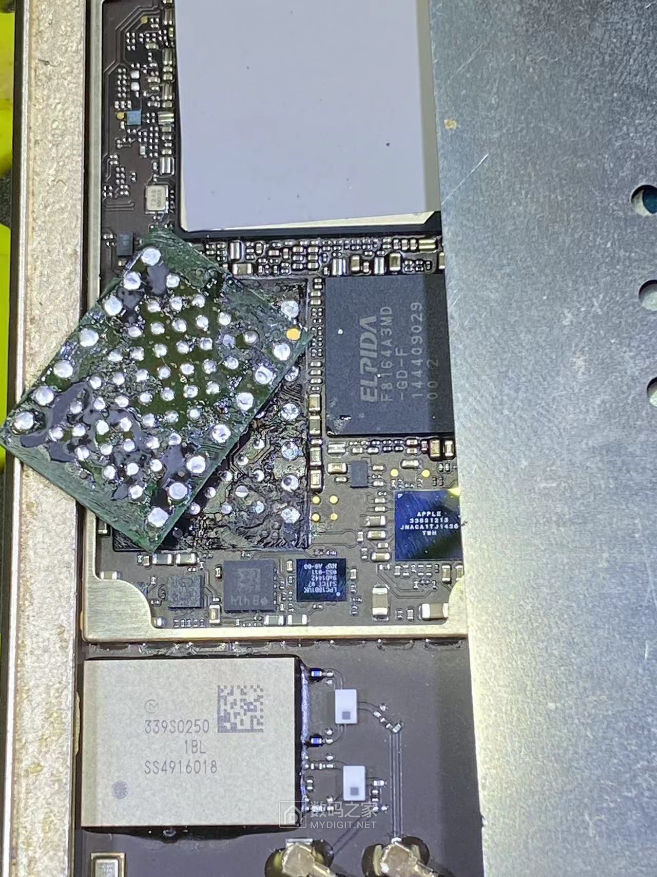

这里我采用不拆主板进行手术,快克861直风枪350度拆下硬盘(拆前先割下边胶)

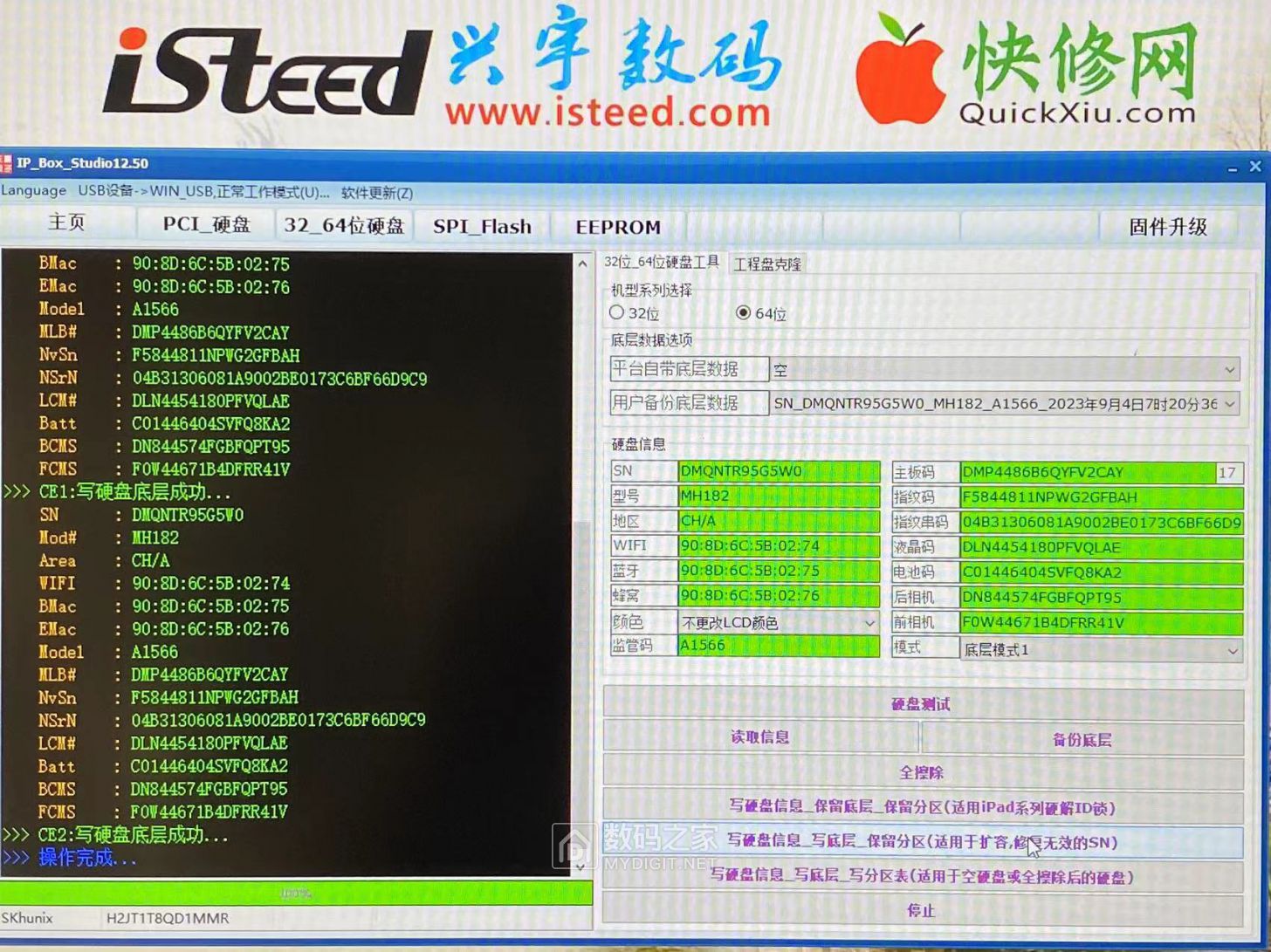

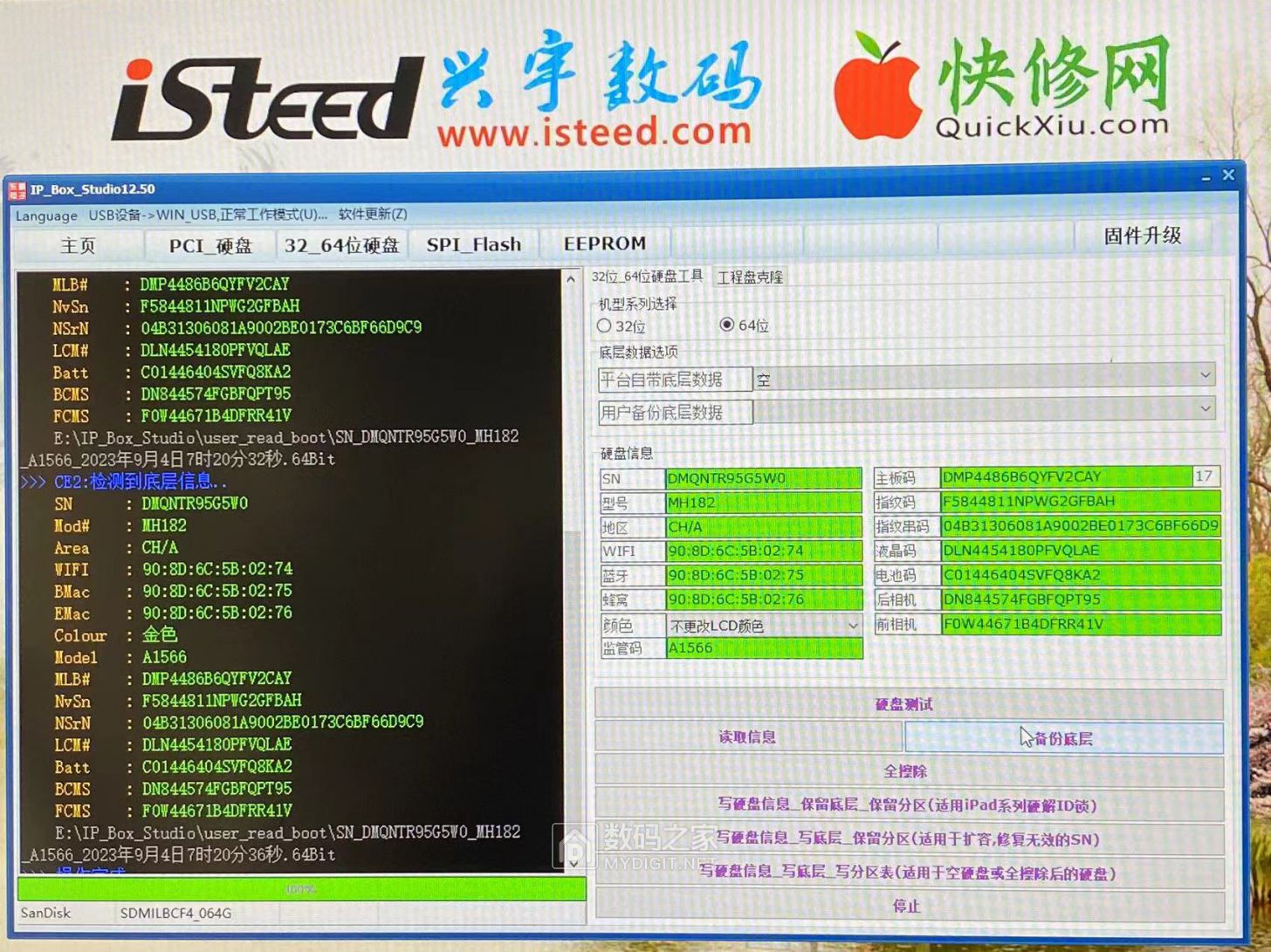

编程器先备份原硬盘的底层,再写入新的海力士128G TLC nand flash(硬盘)

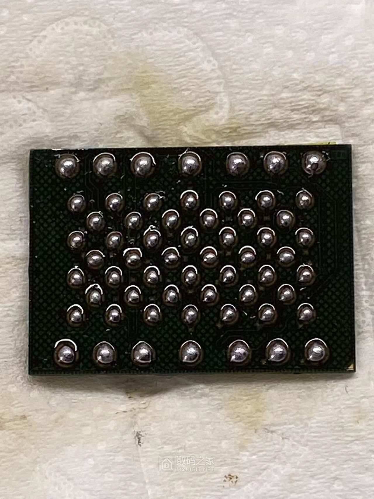

给新硬盘植好锡球

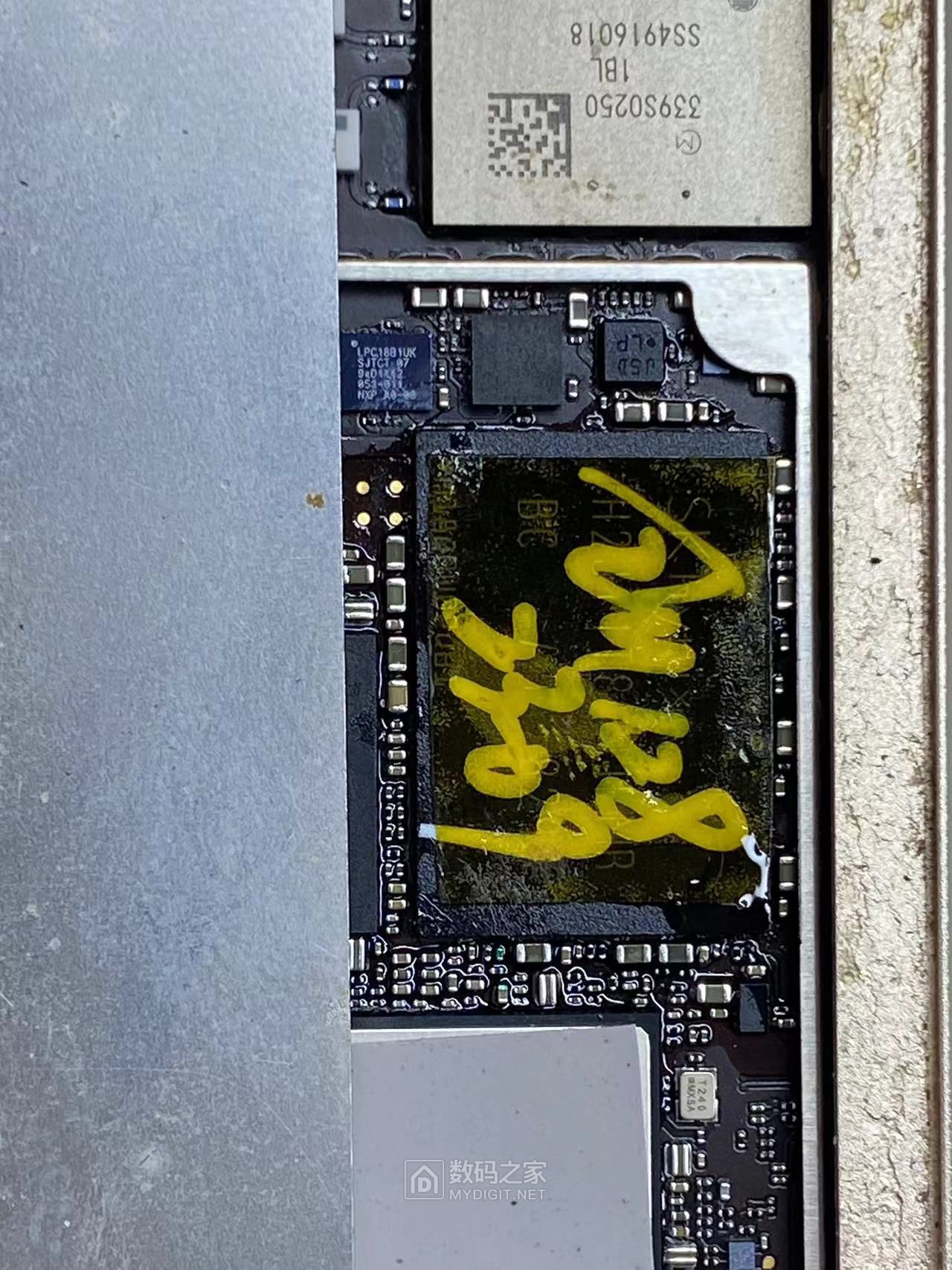

吉之荣旋风枪330度焊好128G硬盘
清洗干净主板

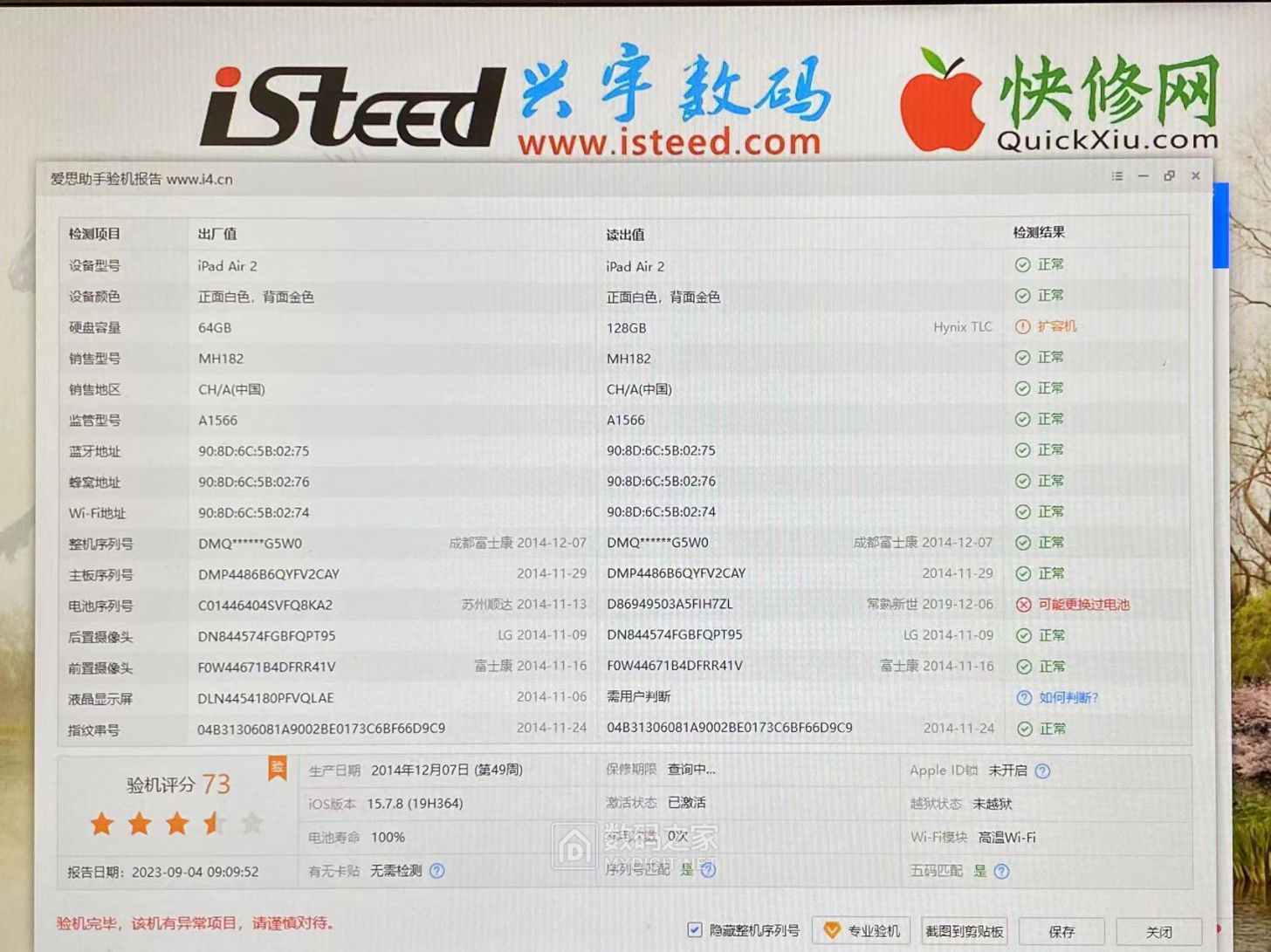

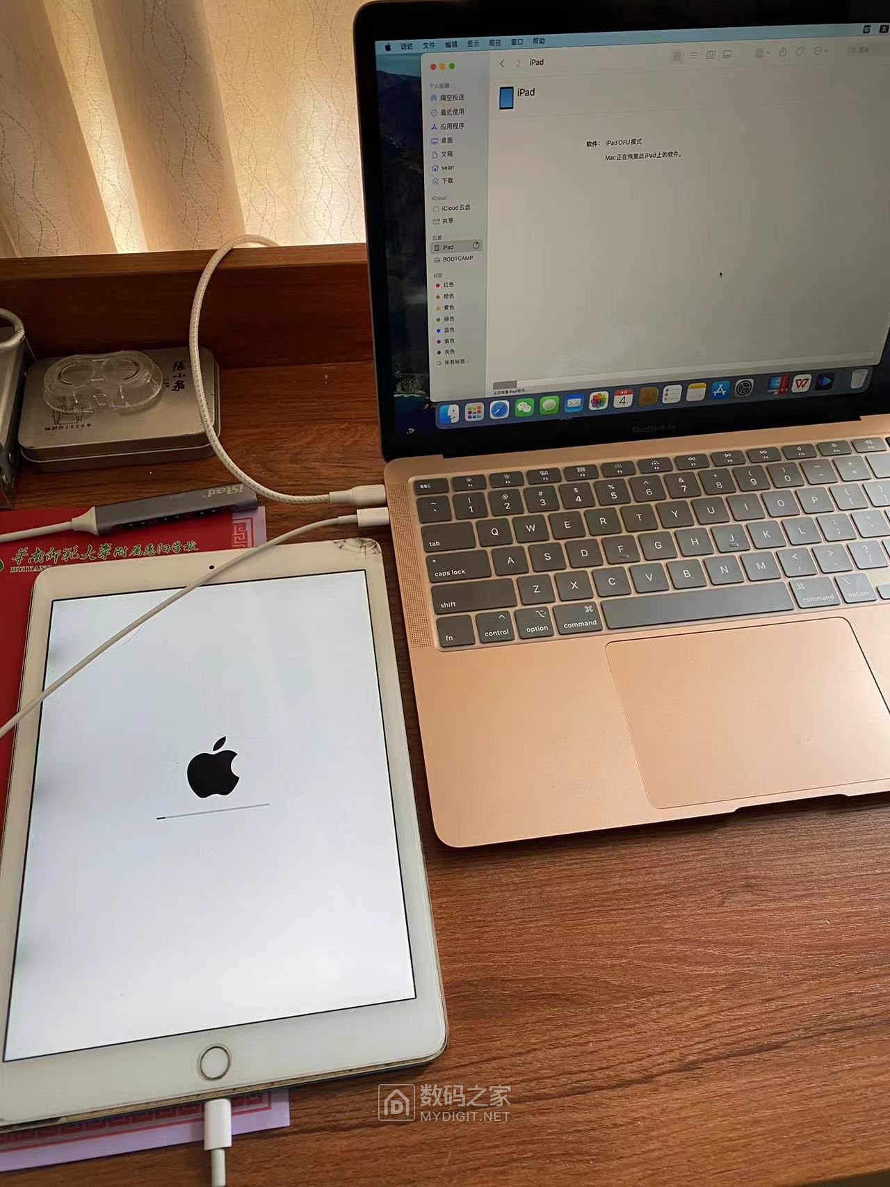

因是老机型CPU,须用苹果系统去刷机,WIN系统中会刷机失败(无论是用iTunes或爱思助手)

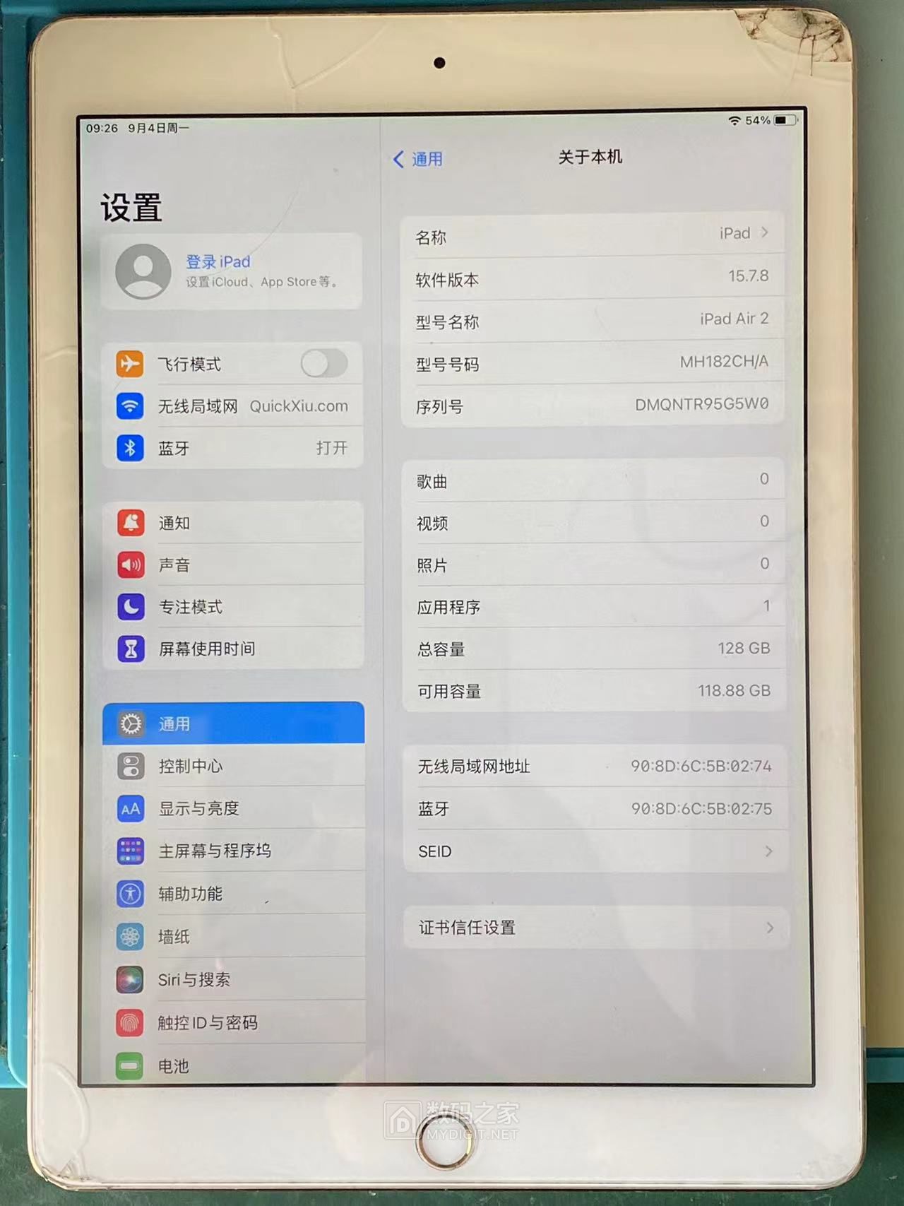

刷机成功后,在WIN系统下爱思检测下,扩容机,更换过电池
此机最新系统目前只能到15.7.8
完美扩容到128G
满足了邻居的要求,这也扩的是情怀吗?屏钢化膜有些碎裂,手上无膜,就没更换了!
